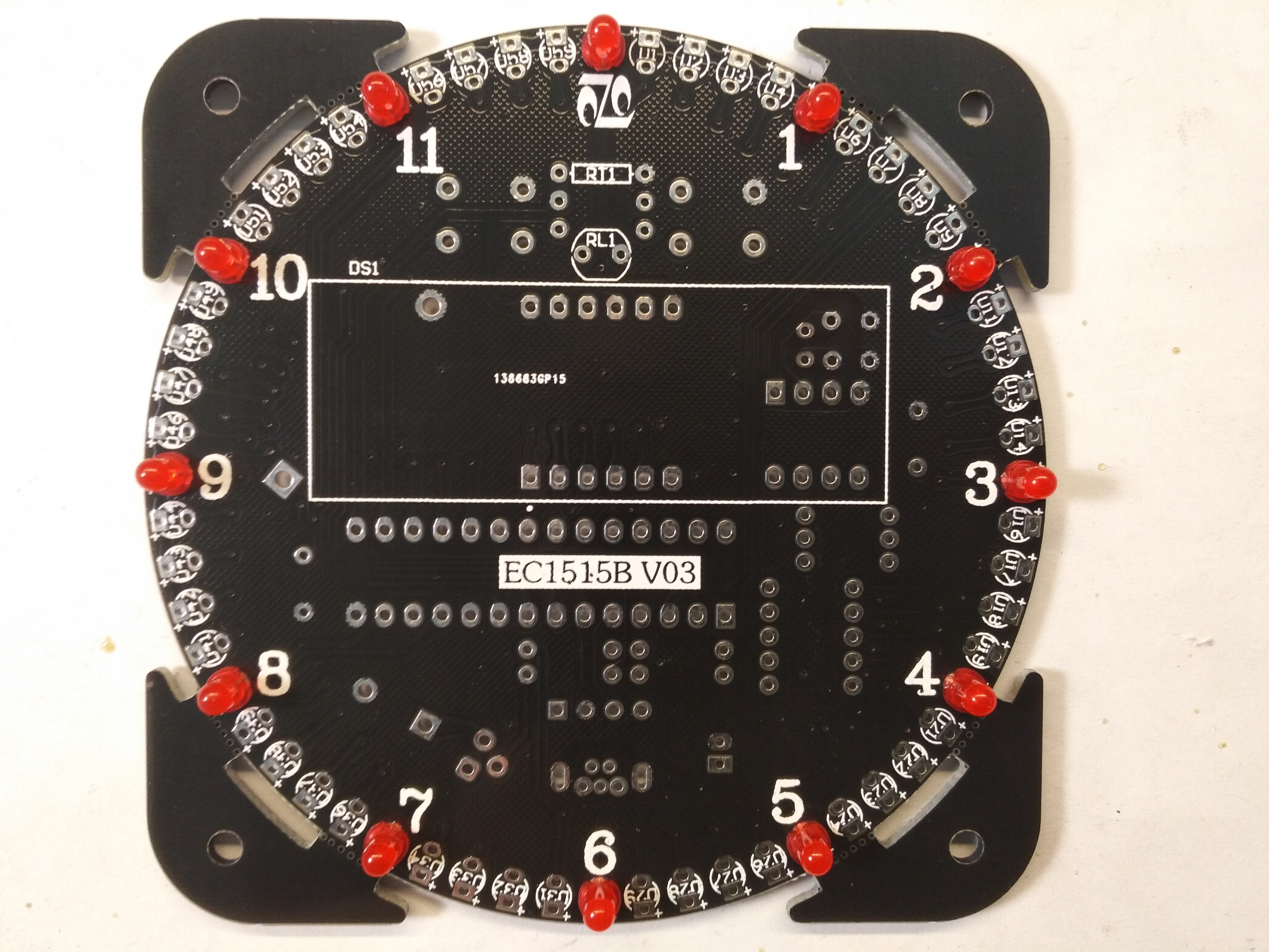

    Spojrzenie na płytkę od strony wierzchniej i spodniej, lub TOP i BOTTOM, jak ktoś woli, ja zawsze wolałem polskie określenia.

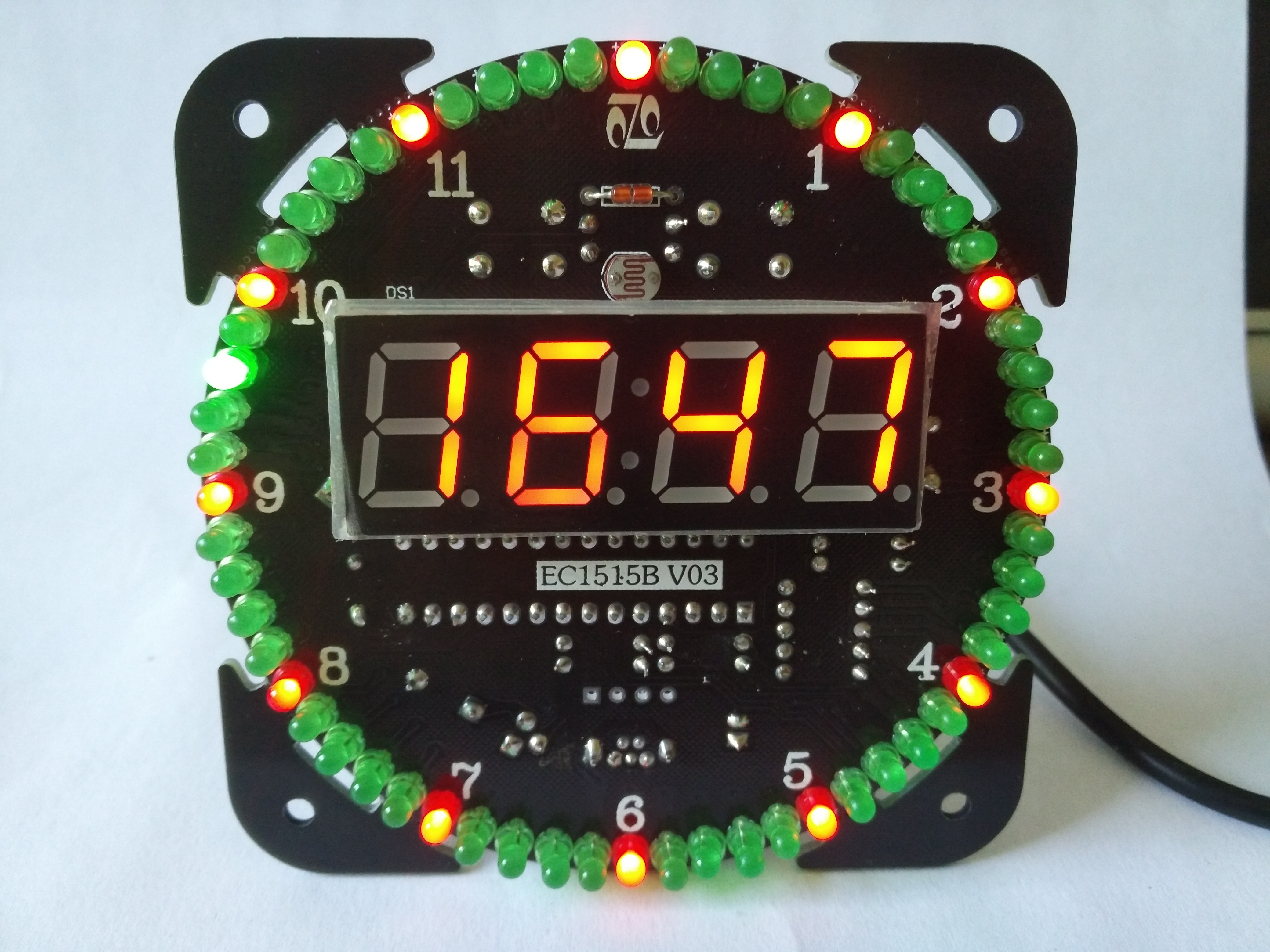

    Tutaj macie kilka fotek działającego układu, a za chwilę przejdziemy do części technicznej.
    Ciekawy zegar EC1515B - DIY Kit Made in China - Test / Recenzja. Ciekawy zegar EC1515B - DIY Kit Made in China - Test / Recenzja. Ciekawy zegar EC1515B - DIY Kit Made in China - Test / Recenzja. Ciekawy zegar EC1515B - DIY Kit Made in China - Test / Recenzja.
    Wartości zmieniają się automatycznie. Godzina jest wyświetlana mniej więcej przez 45 sekund na minutę. Pozostały czas to przewijające się:
    - temperatura;
    - rok;
    - miesiąc i dzień (niestety jest w układzie amerykańskim, do tego brakuje kropki pomiędzy miesiącem i dniem, więc dość dziwnie to wygląda);
    - coś jeszcze "-2-" myślę, że to może być kwadra księżyca, ale nie jestem do końca przekonany. W instrukcji nic nie wyczytałem, ale zaraz po włączeniu zegara gdy wystartował od początku kalendarza od godziny 00:00, wartość ta wynosiła "-3-"

    Zacznijmy od "frontu" naszego zegara. Mamy tutaj dwanaście czerwonych diodek w rozmiarze 3mm, przypadających na każdą pełną godzinę, oraz czterdzieści osiem 3mm'etrowych diodek w kolorze zielonym, symbolizujących minuty, pomiędzy pełnymi godzinami. Pełnią one rolę sekundnika. To rozwiązanie ma pewną wadę. Mianowicie, diody czerwone świecą się cały czas, a zielona "przeskakuje" po kolei. Sprawia to, że za każdym razem gdy sekundnik trafia na pełną godzinę, "znika" na jedną sekundę. Gdy dokonywałem zakupu, miałem nadzieję, że zegar będzie działał na zasadzie dodawania kolejnych diodek na sekundniku, (tak jak na zegarze z Teleexpresu). Na froncie znajdziemy jeszcze fotorezystor, odpowiadający za automatyczną regulację jasności wyświetlacza i diodek, oraz termistor, pełniący funkcję czujnika temperatury. No i zapomniałem o najważniejszym, czyli poczwórnym wyświetlaczu siedmio-segmentowym, o symbolu 5463BS-1 (z dwukropkiem i czterema kropkami.) Wymiary płytki wynoszą 81x81mm, ale narożniki są perforowane i można je odłamać. Uzyskując tym samym okrągłą pytkę o średnicy 81mm.
    Na tyle zegara znajdziemy dwa przyciski typu microswitch 6x6mm, standardowy kwarc zegarkowy 32,768kHz, Gniazdo bateryjki podtrzymującej pamięć ustawień gadżetu, na wypadek zaniku zasilania (CR2025 - brak w zestawie). Znajdziemy też właściwy układ zegara czyli znany i lubiany DS1302, buzzer oraz serce układu. W tym wypadku jest to układ IAP15W413AS. Do tego dziesięć rezystorów, pięć kondensatorów i jeden tranzystor pełniący rolę końcówki mocy dla byzzera.
    Zasilanie układu jest realizowanie przez gniazdo MINI USB (czyli większe od tego które występuje w większości obecnych smartphonów). Pobór prądu jest bardzo mały, na tyle, że miernik USB, który znajdziecie na Aliexpress pod hasłem "keweisi" (ten niebieski), nic nie zarejestrował. Nie mam pod ręką odpowiednio spreparowanego przewodu, aby dokonać pomiaru zwykłym multimetrem, ale "inteligentne" powerbanki powodują, że zegar resetuje się co kilka sekund (jeśli ma baterię podtrzymującą pamięć to tylko gaśnie na chwilę). A właściwie odwrotnie, to niski pobór prądu powoduje, że powerbanki się wyłączają, a po chwili gdy kondensator się rozładuje i zegar znowu "szarpnie" więcej prądu, powerbank się włącza i tak w koło Macieju. Nie wydaje mi się jednak, żeby ktoś używał do zasilania tego maleństwa jakichś rozbudowanych w elektronikę powerbanków, bo po co.

    Co do tego -2- to chyba dzień tygodnia, to by było logiczne. Dzisiaj mamy Wtorek, czyli drugi dzień tygodnia. Układy RTC często mają funkcję kalendarza zwracającą dzień tygodnia, tak samo większość zegarów/budzików z funkcją pokazywania daty ma wskazywanie dnia tygodnia.

    Wygląda, że masz rację, dziś mamy "-3-".

    Dni tygodnia (?) wyświetla z pominięciem -7-
    Wczoraj miałem o tym napisać, gdyż zegarek przywitał mnie rano ósemką właśnie. Dzisiaj znowu jest jedynka.
    No nie mogę się powstrzymać.. oni chyba też składali ten zegarek ;) I zrobili "tribute song" :D
    Na raz, i dwa - skaczę roześmiana ja,
    na trzy, cztery - razem stajemy,
    pięć, sześć, OSIEM- coś tu nam zgubiło się,
    no tak, siedem - gdzie poszło? Nie wiem...
    Hahaha ;)
    A tak na poważnie to ciekawa sprawa. Pierwsze co pomyślałem, to że w RTC ta wartość jest w rejestrze rozdzielona jakimś bitem (century, AM/PM czy inne) i ktoś pisząc soft nie poskładał tego bitowo jak należy. Ale przecież 7 (0b111) składa się "ilościowo" z tych samych trzech bitów co np. 5 (0b101) czy 6 (0b110). A właśnie 8 potrzebuje dodatkowego bitu...
    Może 7 to jakaś pechowa liczba w Chinach? I omijają ją tak jak u nas czasem pokój nr 13? ;) Widziałem kiedyś kolejno pokoje 11, 12, 14.. ;)
