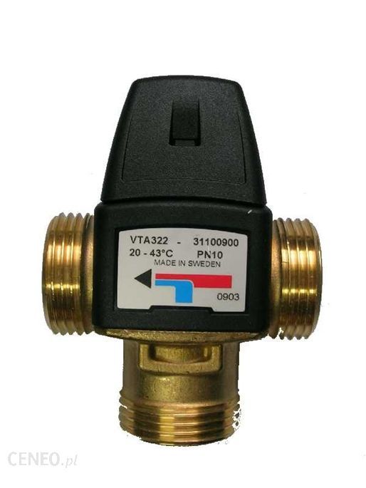

    maaarcinW napisał:
    Tak, jestem pewien, jak ustawię na nim 40stopni, a piec podaje np. 35 to przepływ zerowy.
    To by mogło oznaczać, że zawór źle podłączony, zamienione ciepła z zimną, wtedy zamieszania nie będzie. Albo jeszcze inne kwiatki. Jeżeli ciepła woda dostarczona do odpowiedniego wejścia jest poniżej ustawienia zaworu to leci cała bez podmieszania.

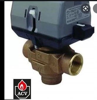

    maaarcinW napisał:
    Skopaną mam tą instalację, ale niestety brak pomysłu i też trochę funduszy żeby to wyprowadzić na prostą. Spędzając trochę czasu w kotłowni odkryłem też, że jak grzeje się woda do zasobnika wody, to idzie też ciepło "w podłogę". Zdjąłem sterownik z zaworu trójdrogowego i okazuje się, że nie odbija do końca, muszę użyć dość dużej siły żeby odbił. Może ktoś ma pomysł jak usprawnić jego działanie? Napęd działa ok (napęd Honeywella).
    Kocioł ACV Kompakt HR eco 18/24 kW Solo - uwagi, porady, spostrzeżenia, opinie
    Najpierw trzeba się zorientować dlaczego nie odbija.
    W większości przypadków winę za to ponosi skrzywiony trzpień. Można go wyprostować lub wymienić wkład zaworu na nowy.
    https://vectron.com.pl/honeywell-wklad-zaworu-vc-3-drogowy.html
    Inną przyczyną może być zabrudzenie/zakamienienie lub uszkodzenie/skaza. Możliwe, że coś się mogło dostać w ten zawór i go blokuje np. pakuły.
    Tak czy siak wypadałoby wyjąc ten wkład i go dobrze obejrzeć.
    Niestety aby go wykręcić potrzebny jest specjalny klucz, który sprzedawany jest razem z nowym wkładem.

    Daj zdjęcie i schemat przyłączenia tego zaworu Honeywella. Wiele można zmienić ustawieniami na piecu.

    We wszystkich takich zaworach, zanieczyszcza się trzpień (zapieka). U mnie na podłogówce mam 4 felerne zawory, i muszę je co roku mechanicznie uruchamiać, i przesmarować silikonem w aerozolu.
