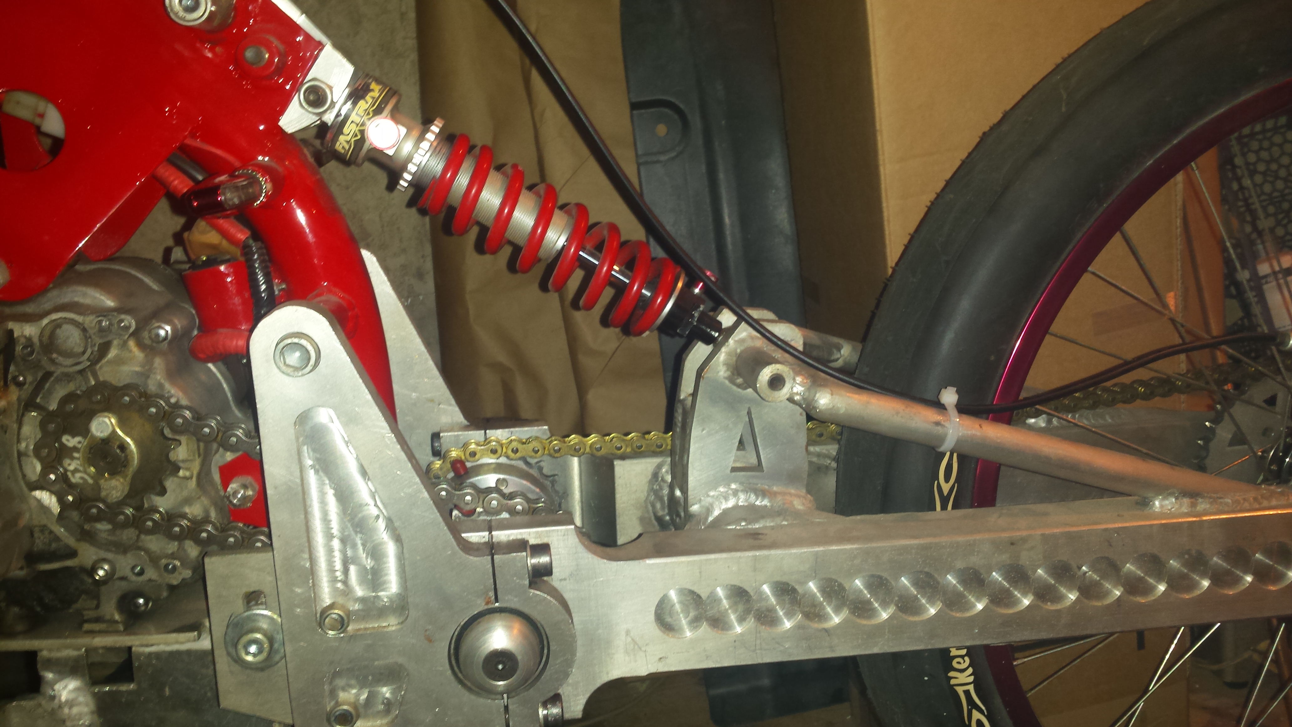

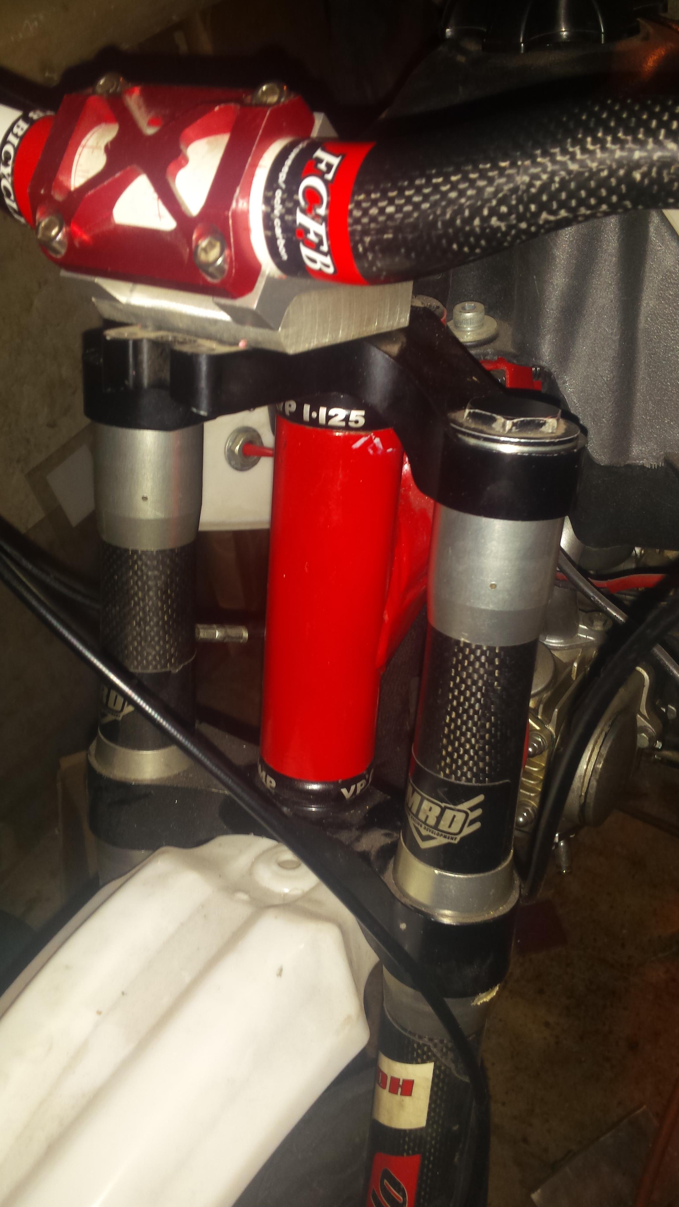

    Mam pytanie zrobiłem sobie motorower. I na pozór wszystko ok, ale w czasie jazdy zachowuje się nie pewnie, ciężko to wytłumaczyć wydaje mi się, że to tak wygląda jak by kierownica była zaspawana na stałe, choć na ogół wszystko działa dobrze brak luzów. Może ktoś podpowie gdzie szukać problemu to bym był wdzięczny. Mogę wysłać fotkę jak by ktoś chciał zobaczyć.

    Może zbyt mocno skręciłeś widelec (główka ramy) albo źle dobrałeś łożyska.

    No tak był taki problem założyłem odwrotnie łożysko górne choć wydaje mi się że nie było tak żle ale może się myliłem. Parę dni temu ogarnąłem problem i kierownica chodzi idealnie ale mimo tego nie jestem pewien na 100% czy to był problem. jeśli byś miał jeszcze inne pomysły daj znać. Wysyłam fotkę do wglądu może po tym coś więcej da się ogarnąć.

    Poczytaj o geometrii przedniego koła w motocyklu to sam dojdziesz co jest tutaj nie tak.
    Ta rama (jej przód) to konstrukcja własna czy jakiaś adaptacja?

    Ktoś się naprawdę ciężko napracował, w detalach zrobił cudo, by totalnie spieprzyć robotę, już na etapie zupełnie błędnego projektu. Bo o ile wizualnie ten pojazd wygląda naprawdę ładnie, tak do jazdy nie nadaje się zupełnie. Dwa podstawowe błędy konstrukcji, absolutnie ją dyskwalifikujące: Sposób i kąt zamocowania amortyzatora tylnego wahacza wleczonego (!) i środek ciężkości wraz z kierowcą wysunięty za daleko do przodu. Przedni widelec amortyzowany? Bo chyba nie. O rachitycznym rowerowym układzie hamulcowym już nie wspomnę. Aż mi Cię szkoda..Konstruktorze... :cry: :cry:

    Brak wyprzedzenia przedniego koła powoduje destabilizację tego układu. Zastanawiałeś się kiedyś po co w rowerze widełka przedniego koła wygięta jest do przodu? W motocyklu gdzie widelec jest prosty, zastosowana jest trójkątna półka wyprzedzająca lub krótki wahacz pchany. Tu połączone są części mechanicznie pasujące do siebie, jednak nie tworzą funkcjonującego układu. Na początek przyjrzyj się konstrukcji kółka w koszyku z biedronki i odpowiedz sobie na pytanie: dlaczego kółko zamocowane jest na wycofanym wsporniku a nie w pionowej osi skrętu

    Oj oj konstruktorzy! Przedni widelec ma być tak skonstuowany że przy skręcie podnosi cały przód do góry. To masa stabilizuje tor jazdy bo jadąc na wprost przedni widelec jest w najniższym położeniu i żeby wytrącić stbilizację toru trzeba by unieść przód.
    Tak to działa. Widelec nie może być prosty do osi koła i oś w koła w osi widelca!!

    Może i tak. Natomiast co do tylnego zawieszenia, to przy takim kącie zamocowania amortyzatora wystąpi potęża siła gnąca ten amortyzator, co na pewno korzystne dla niego nie będzie.

    W orginale przedni widelec jest wypuszczony przed łożysko na którym się trzyma u ciebie chyba wszystko jest w jednej osi.

    Ciężko to ocenić po zdjęciach, ale półki są, więc całe lagi już są wysunięte do przodu względem osi główki ramy. Przednie zawieszenie jest amortyzowane. Na offset osi koła składa się offset półek i offset mocowania koła do lag, na oko z 5-6 cm będzie, więc wielkiej tragedii nie ma. Gorzej wyglądają kąty tylnego zawieszenia, bo wygląda jakby przy pracy cały układ się "łamał".

    Kolejnym problemem moim zdaniem jest wysoka masa nieresorowana tylnego wahacza (mimo iż wykonany jest z aluminium to wygląda on bardzo solidnie/ciężko). Ten amortyzator na tyle ma jakieś tłumienie hydrauliczne czy tylko sama sprężyna?

    Jeśli chodzi o amortyzator to niby ma tłumienie hydrauliczne, ale nie wiem czy działa, ponieważ kupiłem go używanego i zaraz założyłem, ale jeśli się da ściągnąć sprężynę to sprawdzę czy działa. Mam prośbę ciężko jest mi się przyznać, ale nie mam wyjścia może mi bardziej dokładniej napiszecie, co zrobić z tym amorkiem tylnym nie mam pojęcia jak go ustawić prawidłowo. Czy mam go ustawić wyżej przy ramie czy niżej? W sprawach technicznych nie mam pojęcia, ponieważ nie znam zasad działania, ale postaram się to jakoś ogarnąć jak nie sam to ewentualnie poproszę kogoś, kto bardziej kuma.

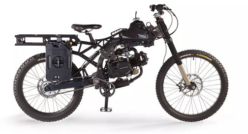

    Wysyłam wam link jak chodzi oryginał.
    https://www.youtube.com/watch?v=VilfgOIQC9U

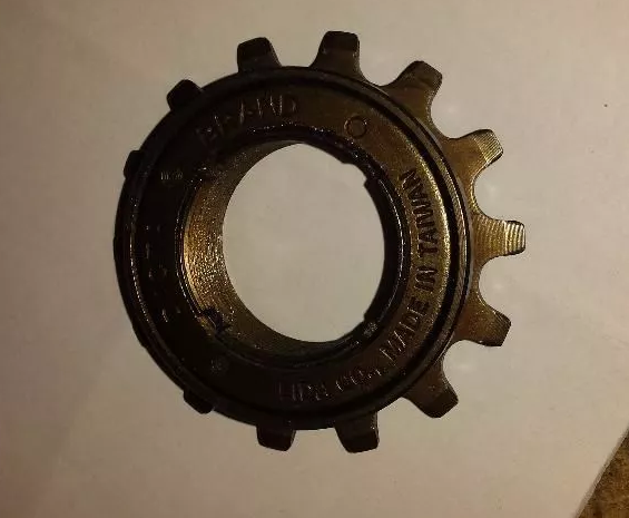

    Ah kolega pytał jak rozwiązałem pomiędzy napędem silnika a pedałami to proste zębatka wolno bieg.

    Tylny amortyzator ma być zamontowany tak, by wahacz idąc do góry go ściskał (chyba oczywiste). U ciebie wygląd to tak, jakby się łamał i w pewnym punkcie zaczynał go rozciągać. Ale słabo na tych zdjęciach widać geometrię ramy i może być mylne wrażenie, na pewno w normalnym położeniu wahacz masz prawie poziomo (równolegle do jezdni), a popatrz na kąty w fabrycznych crossach. Ten wahacz wydaje się być też nieproporcjonalnie długi.

    Wręcz przeciwnie... oś przedniego koła ma być wysunięta przed oś główki ramy. Jak siedzisz i kręcisz kierownicą, to przód powinien iść do góry, a jak ją prostujesz - opadać. Choć na crossach się nie znam, to w normalnym motocyklu kierownicą praktycznie się nie skręca, puszczona podczas jazdy na wprost sama utrzymuje się na wprost, a kiedy się pochyli motocykl, sama się delikatnie skręca. Przy szybszej jeździe potrzeba użyć na prawdę sporej siły by ruszyć kierownicę (i zwykle jest to zły pomysł ;) ).
    Dokładnie jest to misterna kopia i ramię pokonuje punkt przełamania i działa odwrotnie.
