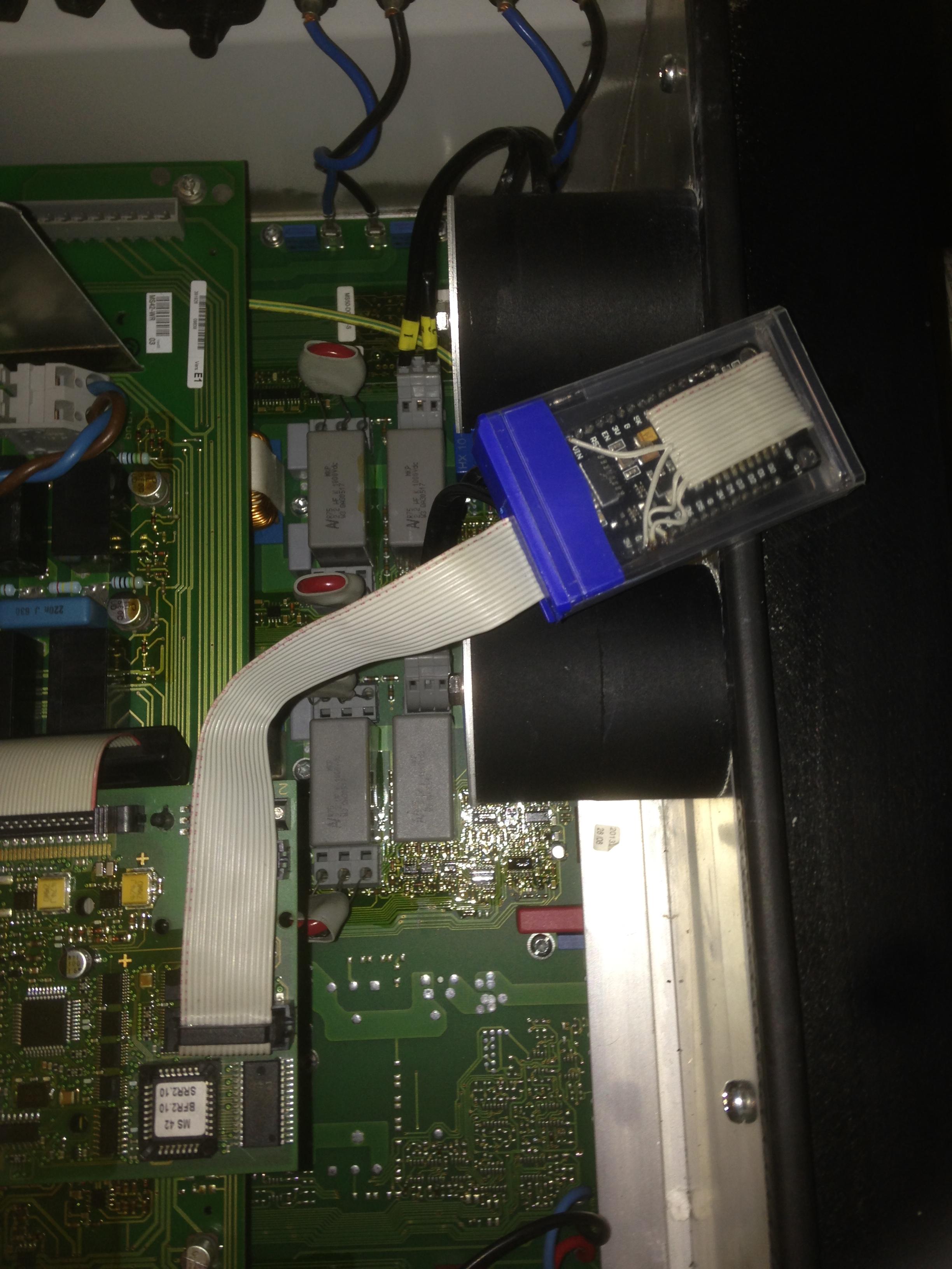

    Miałem potrzebę odczytania parametrów roboczych inwertera solarnego SB4200TL MS jak również błędów oraz ustawienie parametrów roboczych z instalacją PV.
    W inwerterze nie było modułu do komunikacji RS485 - puste miejsce na płycie procesora.
    Po paru testach z zakupionym za pkt. w naszym sklepiku module ESP8266 i postanowiłem przetestować parę softów przykładowych w ARDUINO IDE ale nie spełniały do końca potrzeby aby można było się połączyć z inwerterem SB4200TL MS.
    I postanowiłem sam napisać program aby dostosować go do potrzeb komunikacji z inwerterem SMA.
    Soft w załączeniu oraz program do wgrywania, nalezy pamietac ze soft do ESP8266 wgrywamy od adresu 0x000000 i trwa to ok 1 minuty.
    Po wielu pomiarach napiec na pinach gdzie ma być firmowy moduł RS485 odnalazłem potrzebne tzn RX i TX to te najważniejsze oraz trafiło się tez napięcie +5V co rozwiązało problem zasilania modułu ESP8266.
    W tym zakresie prac pomógł mi kolega Stanisław SP8DJB, który dla upewniana rozrysował schemat modułu RS485 montowanego do inwertera i wtedy już bylem pewien, że wszystko będzie ok jak połączę ESP8266 z płytą procesora w inwerterze SMA.
    Schemat połączenia ESP8266 z inwerterem wykonałem w formie zdjęcia z opisem bo w sumie są tylko 4 połączenia i tez jest w załączeniu.
    Dla testów możemy zasilić ESP8266 z USB naszego PC i pojawi się na WIFI AP o nazwie INWERTER SMA .

    W sofcie na ESP8266 istniej możliwość uzyskania drugie połączenia za pomocą PuTTY na adres 192.168.10.1 port 23 i podglądania co wysyła inwerter, są to krzaczki, ale może w przyszłość zrobię prosta stronę WWW z parametrami roboczym inwertera oglądając lokalnie np za pomocą telefonu.
    Moduł ESP8266 dla bezpieczeństwa włożyłem do pudelka po TIK TAKACH.
    Proszę o uwagi i sugestie.

    WIFI do inwerterów solarnych SMA na module ESP8266 Problemu nie było żadnego
    Mam domek na działce i panele na dachu .
    Domek ma parter i piętro
    na parterze jest inwerter a na pietrze jestem ja i komputer. Nie chce mi się latać ciągle po schodach a lubię patrzeć na dane.
    Wstałem dzis rano odpaliłem portal bo chciałem poszukać rozwiązania mojego problemu i natrafiłem na post kolegi.
    Odszukałem w szufladzie moduł esp ( bawiłem się nim jak robiłem domoticza) i na szybko podłaczyłem do mojego SB wcześniej wgrywając firmware .
    Odpalił od razu.
    Jeśli chodzi o usprawnienia to tak na szybko nasuwa mi sie ( pewnie można to zrobić) aby ten esp logował się do sieci wifi a nie był acces pointem. Ja mam swoją sieć wifi i muszę za każdym razem zmieniać sieć jak chce pogadać z inwerterem.
    Jeśli chodzi o mode installer to tak robię jak opisujesz z hasłem, Loguję się jako installer i mogę zmieniać parametry w programie
    Problem pojawia się jak wysyłam komendę do inwertera - on nie odpowiada. Komunikacja ok bo inne parametry mogę zmienić np. memory ... reset erroros , mogę ustawić np Vp-start . A takich jak Vac-max , dZac-max , pomomo że teoretycznie można je zmienić - robiąc "apply" - nic się nie dzieje. Nie mam już pomysłów a walczę z tym już ponad miesiąc

    Konczac to moja rada abys sobie wlozyl ESP8266 do pudelka po TIC TAC sa wieksze i mniejsze bo zrobi sie jakies dotkniecie do masy lub elementow i zrobisz sobe problem.
    Futek2

    ogarnąłem problem ale "od d... strony"
    otóż w moim inwerterze jest takie małe trafo które wpięte jest po stronie ac a jego uzwojenie wtórne, na którym jest około 3v służy jako wzorzec napięcia do pomiaru . wystarczyło wpiąć rezystor 220 om równolegle do tego uzwojenia i inwerter widzi zamiast 260v - 230 v. Wszystko chodzi ok , lecz nie zmienia to faktu że dale mi program nie zapisuje w pamięci niektórych ustawień.
    Kolego jeśli mógłbyś sprawdzić czy u Ciebie można te parametry zmieniać to byłbym wdzięczny.
    A w ogóle to tam jest dużo innych ustawień których do końca nie znam znaczeń więc może ktoś ogarnia temat i mógłby mi pomóc dowiedzieć się konkretniej " co z czym się je ? " WIFI do inwerterów solarnych SMA na module ESP8266
    A co do obudowy - masz rację . Lepiej schować bo jak coś się posypie to będzie bum.
    Ale ja mój inwerter traktuję bardziej jako pacjenta do eksperymentów niż pudełko do robienia prądu ( to oczywiście też ale ciągle coś przy nim lutuję więc jest to jeden wielki pająk)
    W ogóle to jest to bardzo mądre urządzenie - niemce mieli łeb hehe
