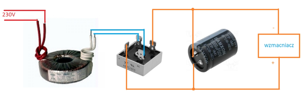

    Witam! Forumowiczów. Mam takie pytanko potrzebuje na jakiś czas podpiąć samochodowy KS-AX2102 pod zwykły zasilacz liniowy 12V. Znalazłem więc w garażu transformator 12V 120W, do tego wygrzebałem mostek prostowniczy z serii KBP 25A, niestety nie znalazłem kondensatora do filtrowania więc podpiąłem tak, ale wzmacniacz nie ruszył. Po dłuższych poszukiwaniach znalazłem kondensator i to 10000uF 25V. Niestety napięcie bez obciążenia podbiło mi do 17,35V i trochę się boję czy nie spalę wzmacniacza, myślicie że wzmacniacz wytrzyma takie napięcie? Czy jest może jakiś sposób "na szybko" aby to napięcie obniżyć chociaż do 14V? No i przy zachowaniu możliwości obciążenia do około 10A?

    Mostek trochę za mały daj min 30A,
    To w tygodniu kupię mostek 50A to dam znać.
    i najważniejsze dobrze podłączyłeś mostek
    Kondensator też dobrze podłączony?
    Źle raczej chyba bym nie podłączył bo napięcie 12V na wyjściu jest. Rysunek poniżej. Elementy są poglądowe. (U mnie dioda ma radiator).

    a co to za okreslenie: " Kondensator podbija napięcie ale pod obciązeniem powinno spaść do 12V " - kondensator niczego nie podbija. Poczytaj co to wartosc skuteczna, maksymalna, amplituda, itd.
    Wszystko jest w porzadku transformator 12AC powinien dac 12V bez filtru a z kondensatorem 17V (z poprawkami na spadki na mostku).
    Ten wzmacniacz ma zalecane 12-16V, prawdopodobnie wewnetrzna elektronika wykrywa zly zakres napiec zasilania i odlacza go, do prob dodaj jeszcze 2 zarowki wtedy spadek bedzie w wymaganym zakresie, ale tu moze pojawic sie problem, rezystancja zarowki w stanie zimnym jest bardzo mala w stosunku do rozgrzanej i moze pojawic sie pik napieciowy ktory elektronika nadal bedzie wykrywac jako przepiecie.
    Filtracja 10000uF jest do prob poprawna, jezeli uslyszysz przydzwiek a zwlaszcza przy wykozystywaniu pelnej mocy nalezy ja powiekszyc wielokrotnie.

    Żarówka 10W/12V pewnie pobiera około 0.9A; zmierzone napięcie to średnie, kondensator jest ładowany krótkimi impulsami co 10ms, a przez resztę czasu napięcie na nim maleje z szybkością 0.9V/10ms - pewnie minimalne jest 15.9V, maksymalne 16.7V. Jeśli wzmacniacz ma pobierać podobny prąd, to można użyć stabilizatora scalonego, np. LM350 (nominalnie 3A), albo LM338 (5A), żeby zrobić z tego coś w okolicy 12V-14V; przy znacznie większym prądzie to nie wyjdzie, bo transformator da mniejsze napięcie, a na stabilizatorze stracisz ze 3V; są stabilizatory o mniejszym spadku napięcia, np. LM1084-12V, nominalnie na 12V 5A, ale przy obciążeniu 5A będzie potrzebny dużo większy kondensator, a pewnie i tak 12V nie utrzymasz; na prąd większy, niż 5A, nie licz - przy obciążeniu 10A z kondensatorem o "nieskończonej" pojemności na kondensatorze byłoby może 11V, a transformator byłby mocno przeciążony.

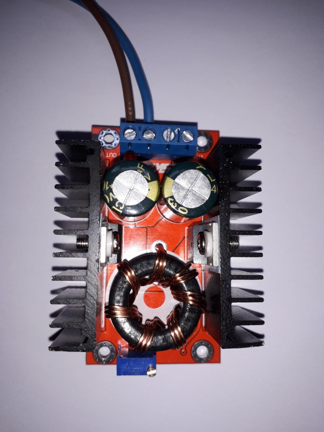

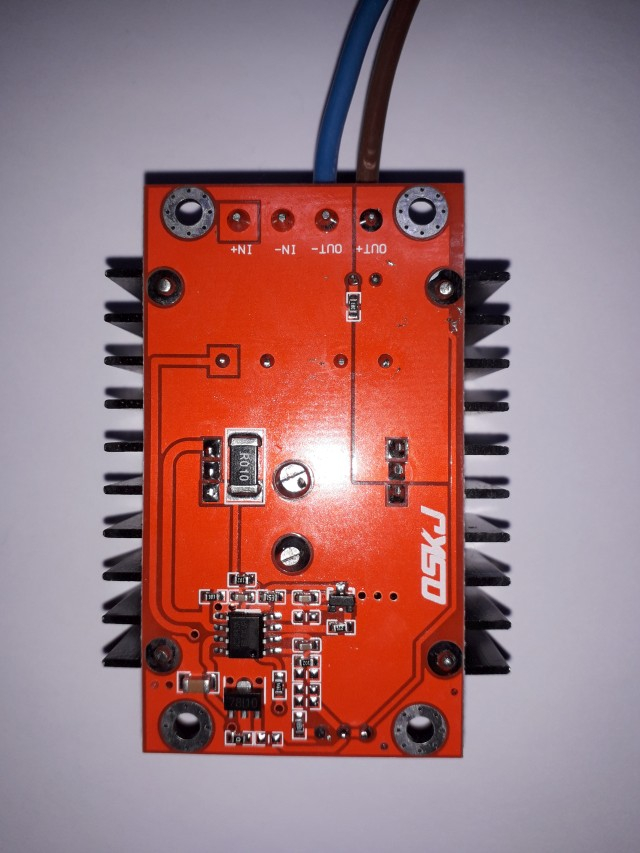

    Przetwornica 150W 10A 12-35V powinna mieć regulację od 12V, gdy dałem na min. miernik pokazywał 16V, a wzmacniacz dalej nie ruszył:/
  • #17 18065224
    gumisie
    Posty: 17941
    Pomógł: 1667
    Ocena: 2486
    Napięcie ustawiasz potencjometrem montażowym (wielo_obrotowym). Masz podłączone złącze remote do plus zasilania ?.
    Wiem, bo w jedną stronę "idzie" do mniej więcej 35V, a w drugą po osiagnieciu napięcia 16V nawet jak kręcę dalej przez minutę to niżej już nie zejdzie.
    Złącza są IN i OUT. IN na zasilacz, OUT na wzmacniacz, jakie Remote ?

    Nie mogę znaleźć takiego modelu jaki Ty posiadasz ale czy on nie ma podobnego złącza jak ten ?.
    Podeślij zdjęcie.
    Podeślij zdjęcie.
    Nie ma takiego złącza, zdjęcie mogę podesłać jak będę w domu.
    Ty chcesz obniżyć napięcie (tak wynika z tytułu tematu) a zaopatrzyłeś się w przetwornicę Step_up, podwyższającą napięcie. :|
    Tylko pożyczyłem z ciekawości czy taka przetwornica skoro obsługuje napięcie wyjściowe od 12V, to czy jestem w stanie takie napięcie uzyskać mimo 17V zasilania. Ale jak widać musi być step-down.
    To już nie wiem co mogę zrobić:(

    Według ,mnie wzmacniacz po podłączeniu transformatora z filtrem się blokuje od za dużego napięcia zasilania (niektóre tak mają - sposób na zabezpieczenie samego wzmacniacza przed uszkodzeniem)
    398216 Usunięty chyba miałeś rację. Znalazłem 5 diód prostowniczych, wpiąłem w szereg. Napięcie zmniejszyło się do około 15V i wreszcie dioda od wzmacniacza zaświeciła i wzmacniacz działa:)
    Teraz gdy już wiem że to wina za wysokiego napięcie to spróbuje zastosować się do pomysłu pawelr98 z dowinięciem zwoi.

  • #29 18066879
    gumisie
    Posty: 17941
    Pomógł: 1667
    Ocena: 2486
    Stach2020 napisał:
    Podeślij
    Dla gumisie. tak jak mówiłem.
    Dzięki.
    To naprawdę są zdjęcia tego wzmacniacza a nie jakiejś przetwornicy. :wink:
    Kurcze, faktycznie człowiek uczy się do śmierci a i tak głupim umiera. :D
Użytkownik poszukiwał sposobu na obniżenie napięcia zasilania dla wzmacniacza samochodowego KS-AX2102, który był podłączony do transformatora 12V 120W. Po podłączeniu mostka prostowniczego KBPC 25A i kondensatora 10000uF, napięcie bez obciążenia wzrosło do 17,35V, co budziło obawy o uszkodzenie wzmacniacza. Uczestnicy dyskusji sugerowali różne rozwiązania, w tym użycie żarówki samochodowej do obciążenia, stabilizatorów napięcia (np. LM350, LM338), oraz przetwornic DC-DC. Ostatecznie, po dodaniu pięciu diod prostowniczych w szereg, napięcie spadło do około 15V, co umożliwiło uruchomienie wzmacniacza. Użytkownik planuje również dowinąć zwoje w transformatorze, aby uzyskać niższe napięcie.
