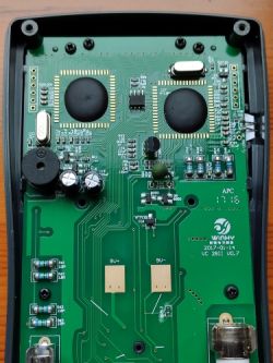

    To wygląda na enkoder pozycji pokrętła i nie ma nic wspólnego z pomiarem.
    Pinów w mikrokontrolerze zabrakło i odczytują za pomocą ADC.

    Jeśli masz na myśli HOLTEKa, to nie jest ich logo, choć jest na nie stylizowane. HOLTEK ma zakończenie kresek w innym kierunku ;)

    Co to za element RT2 między dwoma czerwonymi terminalami?
    (wygląda trochę jak czujnik wilgotności)

    Ja bym obstawiał jakiś precyzyjny rezystor pomiarowy. Zauważ że to akurat między wejściami prądowymi...
    Bo nie widać typowej "bramki piłkarskiej" jak w innych miernikach, nawet tym drugim z zieloną PCB...

    RT2 - strzelam że to jakiś czujnik włożenia sondy pomiarowej. Jak jest włożona w gniazdo mikro amperów, lub amperów a przełącznik na voltach czy innym zakresie prądu, to wyje i wyświetla napis "LEAD"

    Już chciałem napisać, że dożyliśmy czasów gdy Chińczyk podrabia Chińczyka, ale sprawdziłem, że HOLTEK to Tajwan ;)
    PS. Właśnie zauważyłem rezystor R60 opisany R005, czyli 0.005 om i to pewnie on będzie zamiast bramki piłkarskiej.. To już sam nie wiem co to te RT2 ;) Może dla zakresu mA?
    Niekoniecznie. Zauważ, że gniazda sond pomiarowych są dwusekcyjne. Po włożeniu banana obie połówki się zwierają, dając informację do mikroklocka, gdzie został włożony.

    Teraz się temu przyjrzałem i faktycznie budowa gniazda zapewnia, że bez włożonej sondy blaszki się nie zewrą. Widać też odejścia, które to sprawdzają. Pewnie wrzuca co jakiś czas pull-up i sprawdza, czy mu się zwiera przez shunt i bezpiecznik do masy :)
    Swoją drogą na ten RT2 patrzyłem na tym bardziej szczegółowym zdjęciu, gdzie dość słabo go widać, natomiast na tym zdjęciu całości dopiero widać jaki to śmieszny twór... ;)

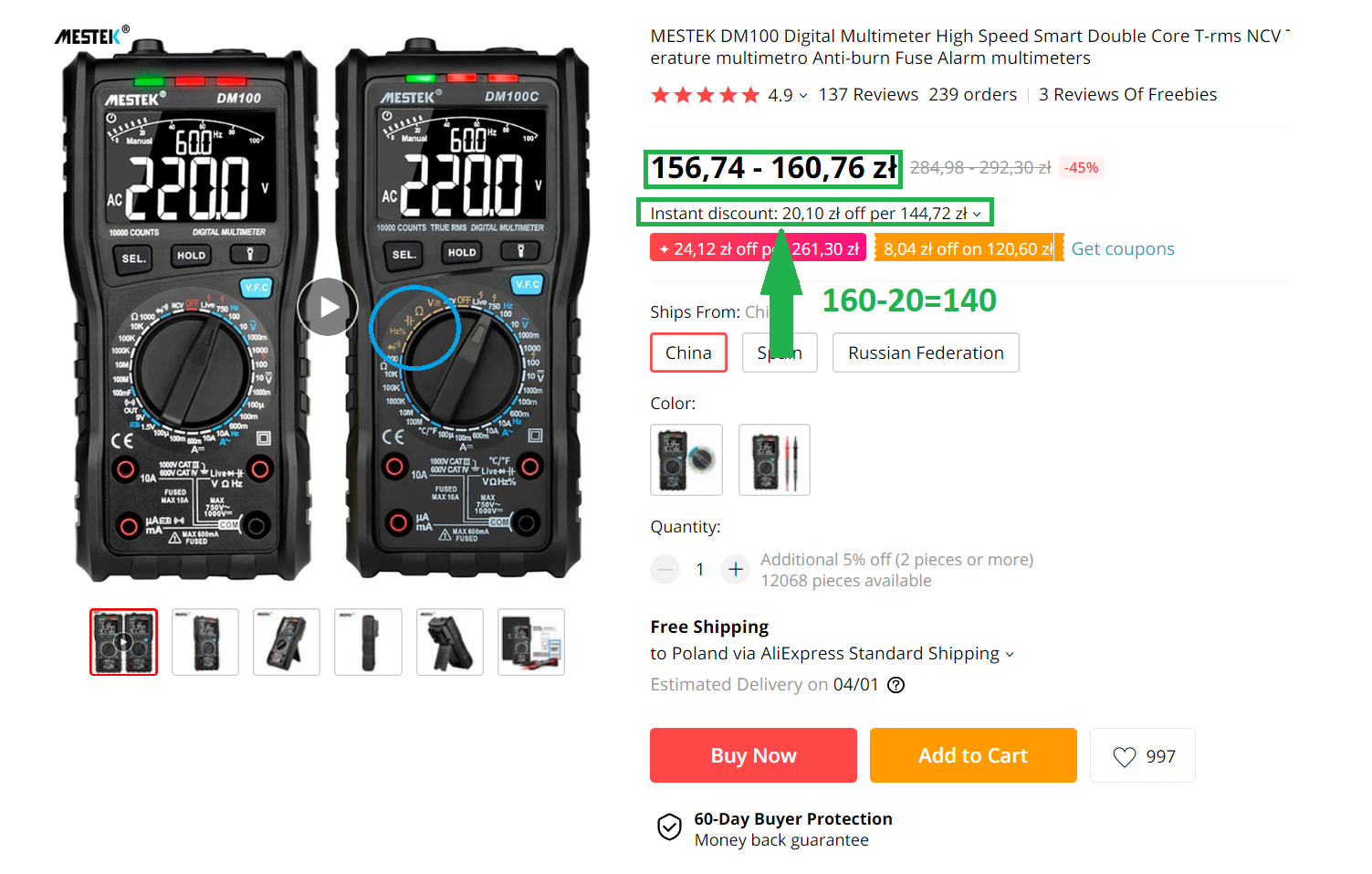

    Mestek czy Richmeter RM102 i jeszcze jakieś inne już nie wiadomo kto kogo podrabia. Za 160 brymena 328 rebrandowanego na EEVBLOG też nie da rady. W grudniu kupwałem go za 140 w mestek official store na aliex. W styczniu trochę się zdziwiłem jak przez 2 tygodnie na wyprzedaży noworocznej był w putin store za bodaj 90. Nie wspomnę że VC70 za którego kilka lat temu dałem 260 ma gorszą rozdzielczość i dokładność: 2 miejsca po przecinku miliamperów - DM100 to samo ale dla mikroamperów - to jednak 3 rzędy wielkości. Mistrzostwo świata to nie jest, ale w tej cenie raczej większych odkryć nie będzie.
    Co do RT2 przypominam sobie że joesmith na YT zabawiający się testowaniem i rozwalaniem multimetrów uderzeniem prądowo-napięciowym, wspominał o podobnej części jako czujniku włożenia sondy (mogę źle pamiętać ale chyba tak było). Testował też (przepalał) boczniki - taki 005 przy 10A nie przekroczy 50 stopni (o ile pamiętam). Trochę też zjechał 121GW ($350) miernicze dziecko Dave Jones'a, że źle mierzy niektóre rzeczy, słaby projekt pokrętła które się wyrabiało po 50k cykli i że sprzedał mu 2 mierniki w nowym zamówieniu ze starych zapasów z niedoróbkami... Także niemożliwym bo zbyt kosztownym byłoby ustalenie procedur kalbrowania tego miernika w laboratoriach w przyszłości - czyli te $350 pomimo całej estymy eev też nie musi być trafionym wydatkiem. Ja skromnie utopiłem 140 złotych :) No i... naprawdę frapująco wygląda te kilkanaście dodatkowych scalaków i... dual core :D

  • #16 18479991

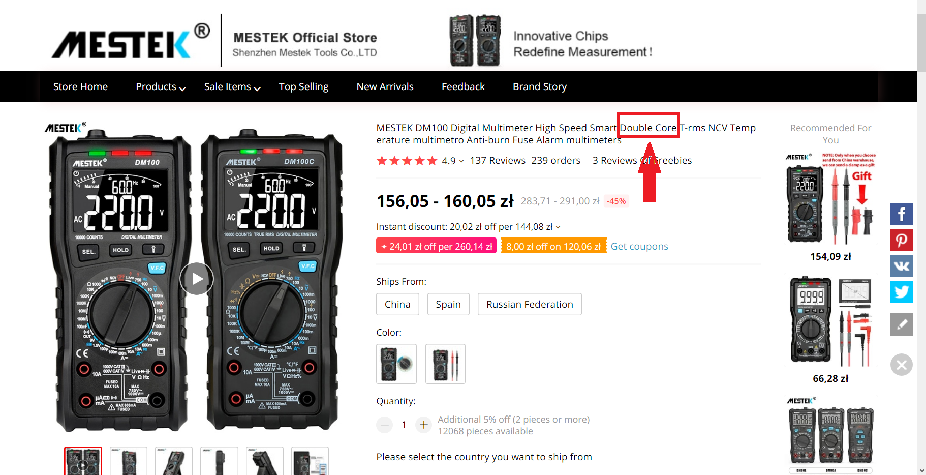

    Dual core za 50 złotych :-) Chyba wirus korona, bo zdaje się samoloty z aliexpress nie latają (?)
