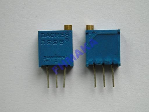

    Posty: 2
    czy ten potencjometr bedzie odpowiedni do tego termometru?
    Prosty termometr jednoukładowy z wyświetlaczem LED
    - 25 obrotowy przewlekany
    - oznaczenie 3296W(Bourns) = 64W(Spectrol/Vishay) = 67W(BI-Tech)
    - wymiary 10,0x4,85x9,50mm;
    - moc 0.5W;
    - tol. ±10%;
    - 100ppm/°C;
    - temp. pracy -55÷125°C
  • #594 7737557
    GrandMasterT
    Posty: 1605
    Pomógł: 69
    Ocena: 195
    Takie potencjometry były w prawie identycznym kicie Jabela, na tym samym układzie. Są bardzo dobre do takiego zastosowania, przynajmniej póki użytkownik nie zacznie nimi nałogowo kręcić, wtedy szybko się rozpadną.
