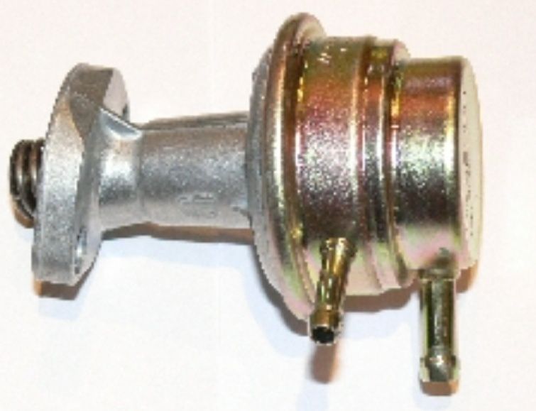

  • #15 18742118
    Zbigniew 400
    Posty: 4356
    Pomógł: 283
    Ocena: 793
    Jak jest mechaniczna to zawor szeregowo.
    To ewenement jezeli jest mechaniczna.
  • #17 18742188
    kkknc
    Posty: 23644
    Pomógł: 1910
    Ocena: 6661
    Pokaż wyłącznik, a nie zawór. Dlatego panowie geniusze. Zadałem tak istotne pytanie o model BMW.
    O tym że widoczny gołym okiem zawór z kabelkiem na który prąd podać, jest tak skutecznym zabezpieczeniem jak prezerwatwya, zrobiona na drutach.
