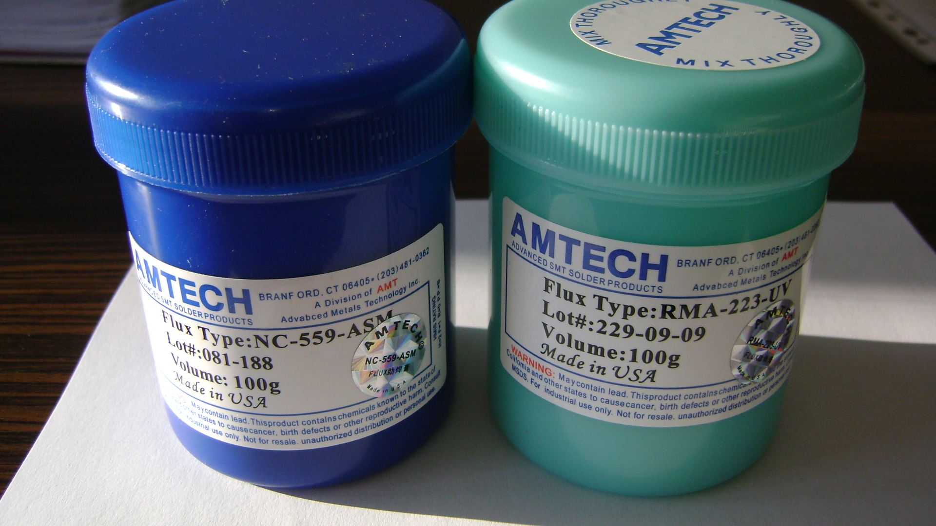

Jaki topnik do ręcznego lutowania SMD i odrobiny THT kolbą w okolicach 350°C wybrać, jeśli ma być no-clean, mało dymić i nie zostawiać klejących resztek?

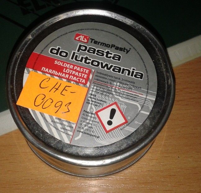

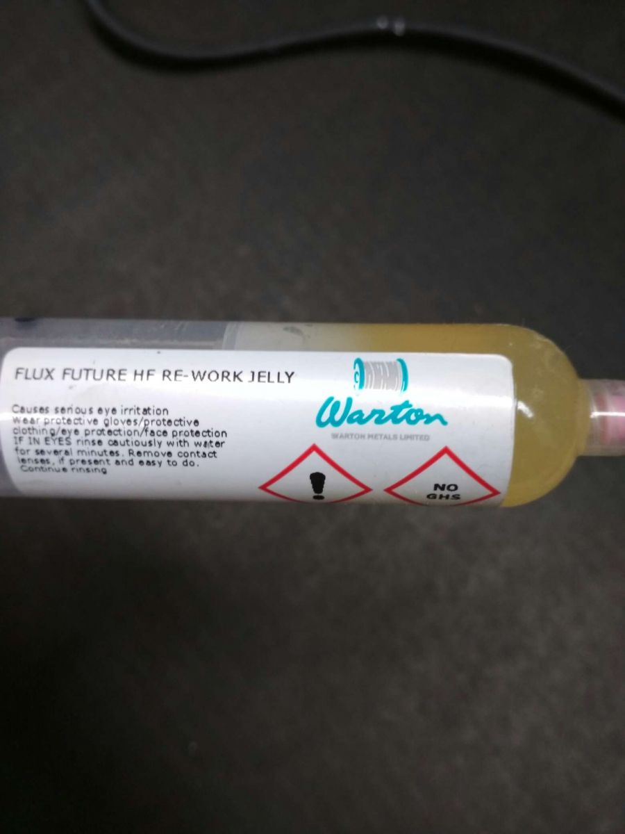

Do takiego zastosowania w wątku najlepiej wypadł Amtech NC-559-ASM-UV(TPF), bo użytkownicy opisywali go jako mało dymiący, niegryzący w nos, łatwy do dozowania i wyraźnie przyjemniejszy w pracy niż AG Gel; po testach autor wątku właśnie na nim skończył i był zadowolony [#19334511] [#19335336] [#19717400] Trzeba jednak pamiętać, że „no-clean” nie oznacza idealnie czystej płytki — przy większej ilości mogą zostać lepkie resztki, choć zwykle mniejsze niż po AG Gel [#19530925] Alpha RMA7 został opisany jako topnik kalafoniowy o raczej przyjemnym, słodkim zapachu i bez dymienia przy normalnej temperaturze, ale po przegrzaniu dymi, nie jest w pełni no-clean i lepiej go zmyć [#19206466] Jako alternatywę dla drobnego SMD/BGA ktoś chwalił Warton za brak przykrego zapachu, eukaliptusowy aromat i brak zwęglenia, ale również z zastrzeżeniem, że czyszczenie może być potrzebne [#19209665] O MOB39 w tym wątku nie padły konkretne, porównawcze testy.
