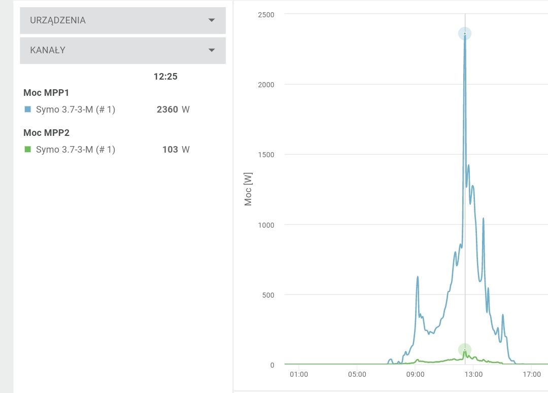

    Jeżeli nadal twierdzicie ze się nie opłaca dwa jednakowe strigi pierwszy na ziemi drugi na dachu nie odśnieżony.

    Też dla sportu zdejmuję ściągaczką zalegający śnieg, ale biorąc pod uwagę ile zajmuje to czasu i jaki jest dzienny uzysk - no nie, nie opłaca się. Chyba że na co dzień pracujesz na stawce 3 zł/h.
    Od strony elektrycznej miałeś odpowiedzi wyżej - więcej energii zmarnujesz na rotopienie śniegu/lodu, niż przez kolejnych kilka dni zbierzesz (o ile akurat będzie pogoda).
