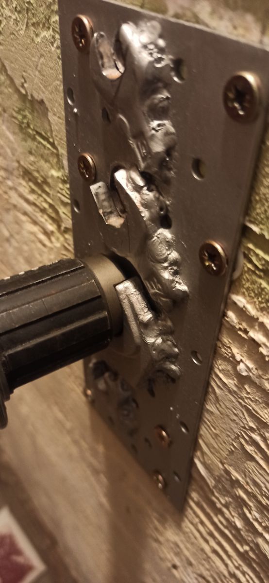

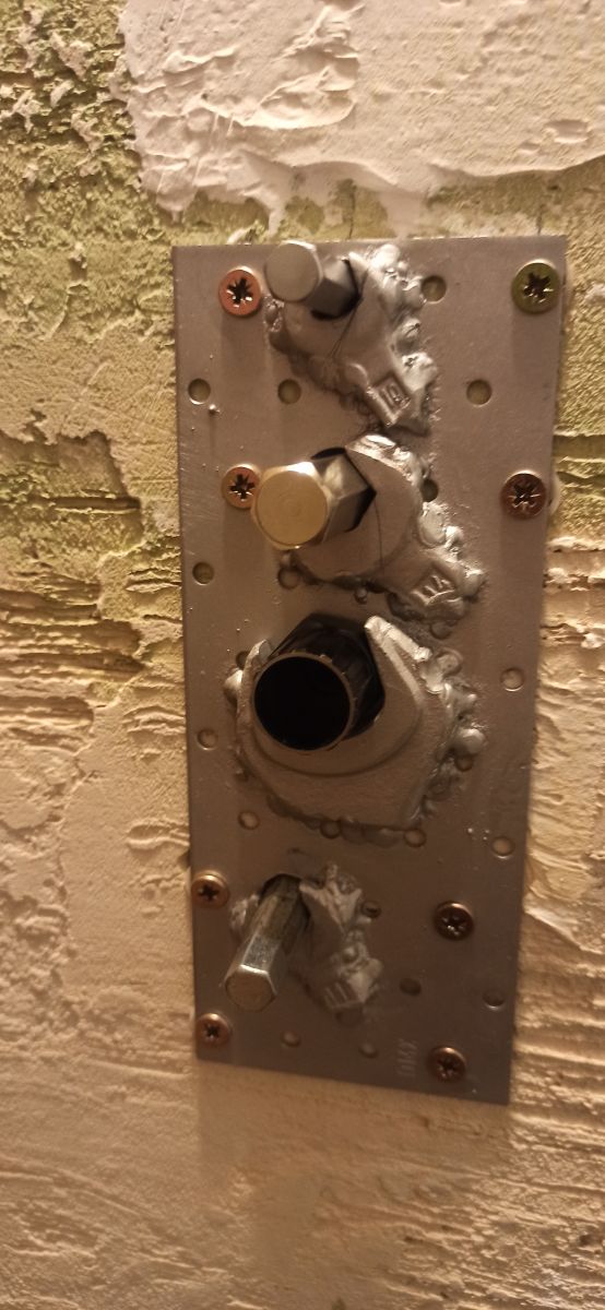

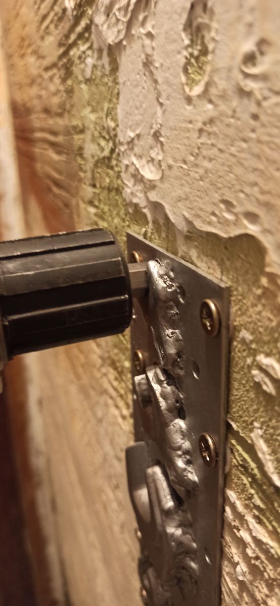

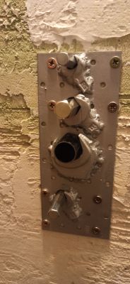

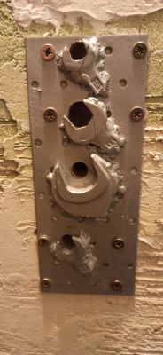

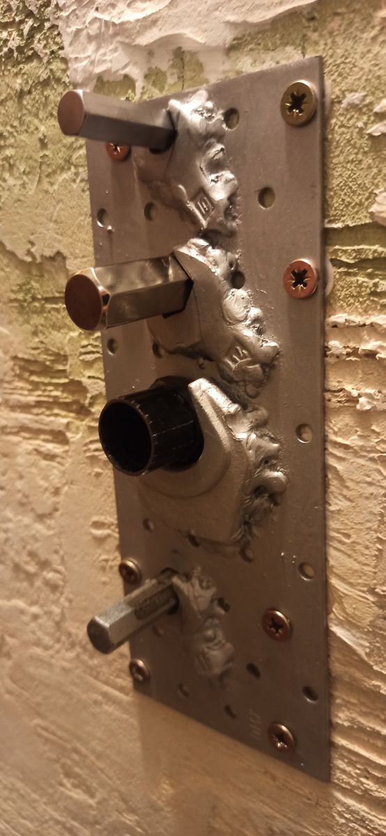

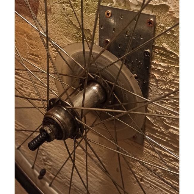

    Zamieszczam rozwiązanie przyrządu do odkręcania wolnobiegu Shimano w warunkach domowych - w tym przypadku z wykorzystaniem ściany w korytarzu piwnicznym w bloku. Przyrząd umożliwia bezpieczne i łatwe odkręcenie wolnobiegu bez potrzeby korzystania ze stołu warsztatowego z solidnym imadłem lub przedłużanych kluczy z ryzykiem zranienia się przy tej czynności. Szczegóły rozwiązania przedstawiam na załączonych zdjęciach.
    Przedstawiam rozszerzoną wersję przyrządu, umożliwiającego również kompleksową obsługę serwisową piast z kasetami.
    Przyrząd został dodatkowo wyposażony w 3 klucze: 10, 15 i 11mm umożliwiającymi przy pomocy adapterów HEX bezproblemowe odkręcanie bębenków piast, a przy pomocy dedykowanego klucza 24 z dwoma wypustami odkręcanie bieżni bębenka przy jego serwisowaniu.

    Zupełne pomylenie pojęć o konstrukcji rowerów, mój opis dotyczy odkręcania wolnobiegu a nie kasety, są to zupełnie inne konstrukcje.
    Trudność odkręcenia wolnobiegu jest wielokrotnie większa od odkręcenia nakrętki kasety. Przy pomocy mojego przyrządu czynność ta jest "lekka, łatwa i przyjemna" i to jest główna zaleta tego rozwiązania.
    Załączam zdjęcie koła i odkręconego wolnobiegu.

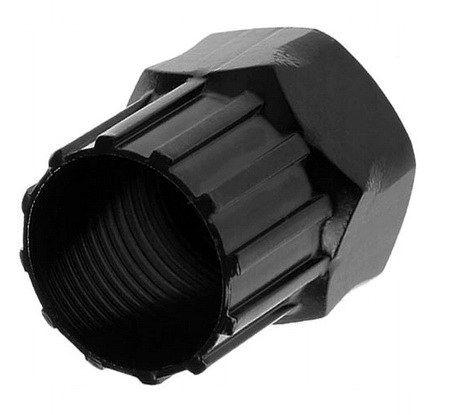

    Ale co to jest ten element na drugim zdjęciu? Czyli także skąd go wziąć.
    Klucz do wolnobiegu do kupienia w każdym rowerowym, na allegro - <10pln
    Jest to klucz do odkręcania wolnobiegu, taki "wielowypustowy".

    Wszystko można zrobić, moje rozwiązanie zastępuje stół warsztatowy z solidnym imadłem, kosztuje ok. 15 PLN, praca jest ergonomiczna w postawie stojącej i bezpieczna, w porównaniu do używania do tego celu przedłużanych kluczy, "zapierania" koła o ścianę, wspomagania się przy odkręcaniu "kopniakiem" w klucz lub uderzaniu młotkiem. Te inne sposoby odkręcania przećwiczyłem wcześniej i żadna nie dorównuje łatwością i komfortem pracy z tą proponowaną.
    Obecnie wkładam koło z włożonym kluczem do wolnobiegów do przyrządu i trzymając dwoma rękoma za koło po przeciwnych stronach piasty, energicznie przekręcam w lewo i jest "po bólu". Ramię tego "klucza" ma długość średnicy koła.
    Operacja zajmuje parę sekund.

    A czemu nie przyspawać od razu tego klucza wielowypustowego zamiast spawać klucz płaski i potem wkładać w niego klucz wielowypustowy?

    Było to rozpatrywane przy projektowaniu przyrządu.
    Zrezygnowałem z bezpośredniego spawania klucza wielowypustowego z powodu możliwości jego rozhartowania w czasie spawania.
