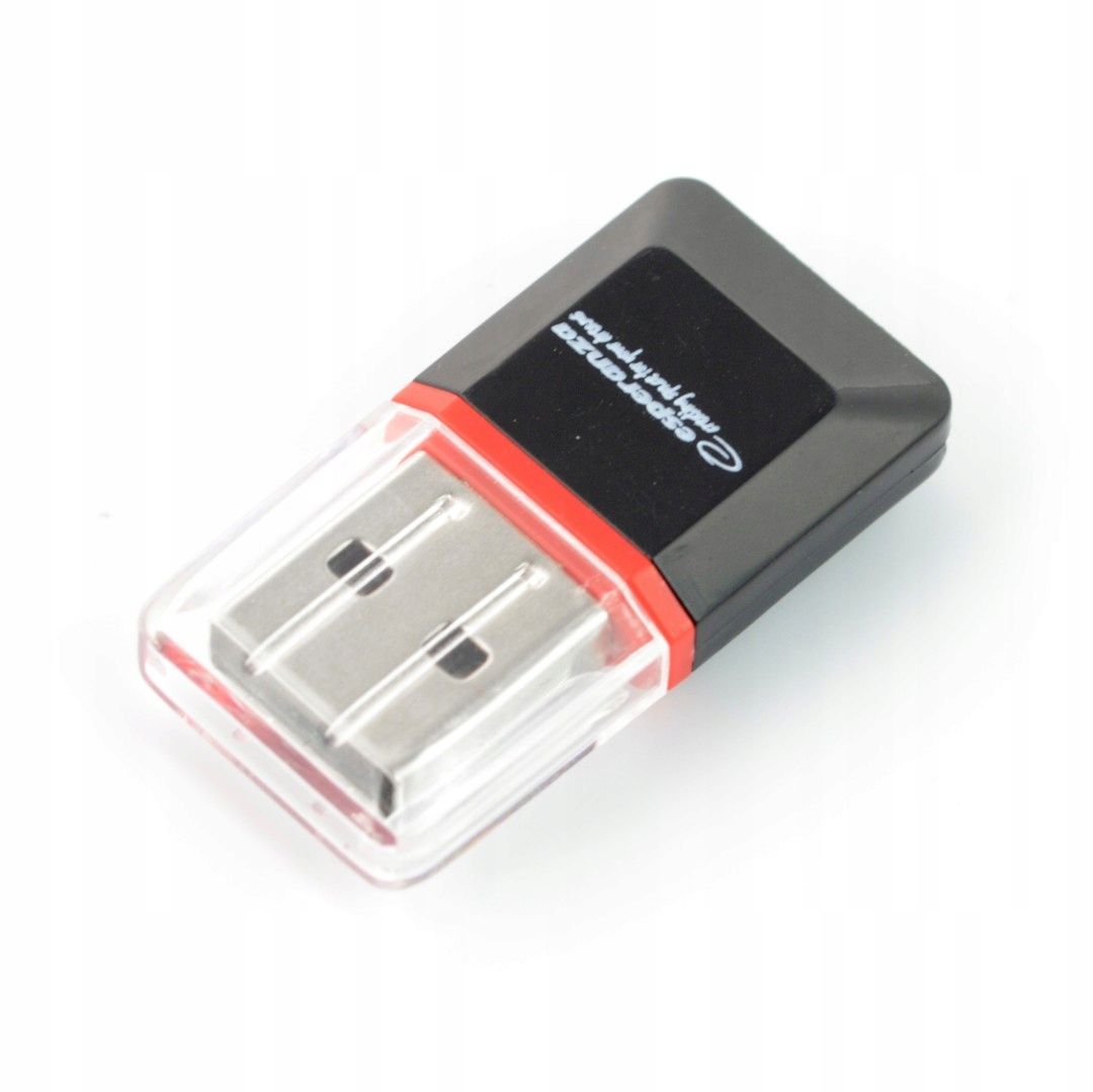

    Dziś pragnę przedstawić Wam groteskową sytuację z zakupionym na jednym z portali aukcyjnych czytnikiem kart microSD. :D
    Tytułem wstępu. Urządzenie to znajduje zastosowanie zazwyczaj do przenoszenia zdjęć z naszej karty pamięci ,pochodzącej ze smartfona lub tabletu, do komputera stacjonarnego poprzez jakże popularne złącze USB. W takim konkretnie celu dokonałem zakupu. Przesyłanie wielu plików poprzez Bleutooth okazało się być mocno pracochłonne i zazwyczaj zbyt niewygodne, a przeglądając propozycje podsuwane przez reklamy zawarte w tymże portalu aukcyjnym pomyślałem
    To ułatwi i znacznie przyspieszy mi pracę.
    Przy nadarzającej się potrzebie postanowiłem wypróbować tenże mój zakup.

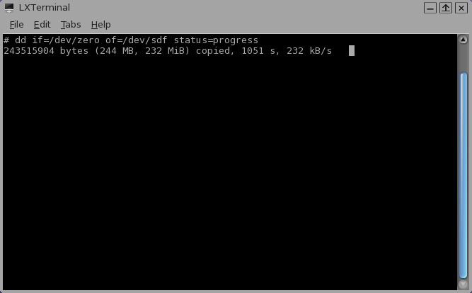

    Mając już ogląd całej sytuacji zdecydowałem się poznać dokładną prędkość przesyłania danych.
    Test
    Uruchomiłem linuxowy program dd, z poleceniem zapisywania całego obszaru zerami, oraz z dodatkową opcją pokazywania statusu tejże operacji. Wynik prezentuje poniższy obrazek
    Czytnik kart microSD z portalu aukcyjnego: test i podsumowanie całej konstrukcji
    Prędkość zapisu rzędu 230kB/s. :cry:
    Na obecną chwilę jest to, dosłownie, 10 razy mniej w porównaniu do najsłabszych przeciętnych pamięci typu pendrive.

    Nie przesądzam co do wszystkich wyrobów mających wygląd zewnętrzny podobny do tego ze zdjęcia użytego w artykule. Sama obudowa nie świadczy o parametrach i możliwościach danego urządzenia.

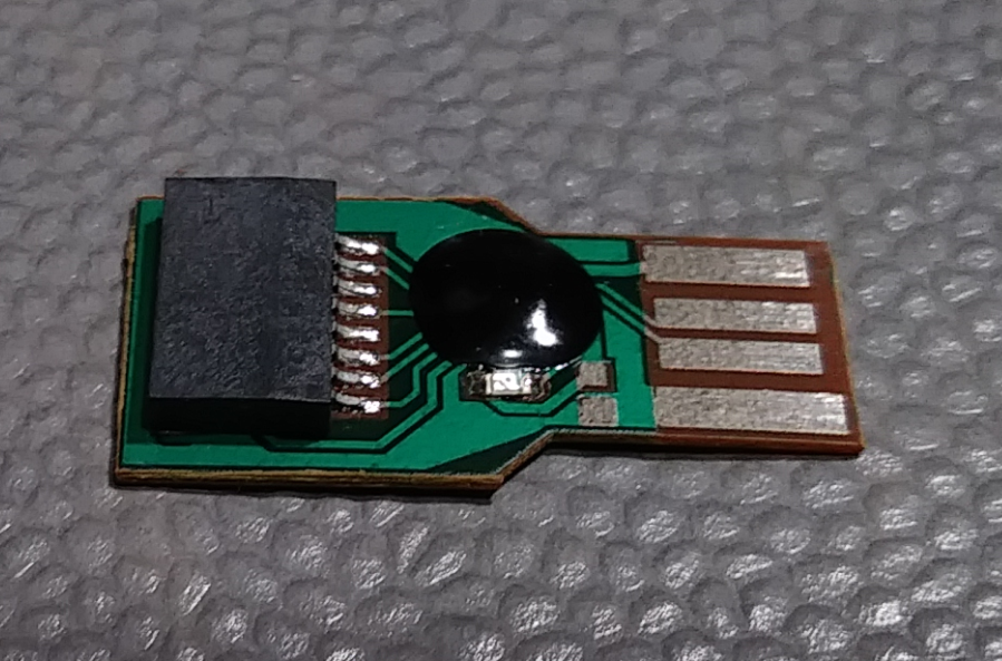

    We wnętrzu znajduje się układ scalony w formie "kleksa" i brak jest innych elementów elektronicznych.
    Kondensatory były zbyt luksusowe.

    Bez kondensatorów można żyć. Pierwsze układy USB wymagały stabilnego oscylatora kwarcowego, dopiero dużo późniejsze układy radzą sobie z oscylatorem RC kalibrowanym z sygnałów hosta USB.

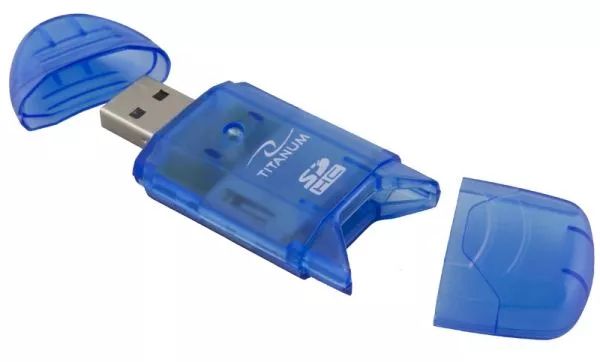

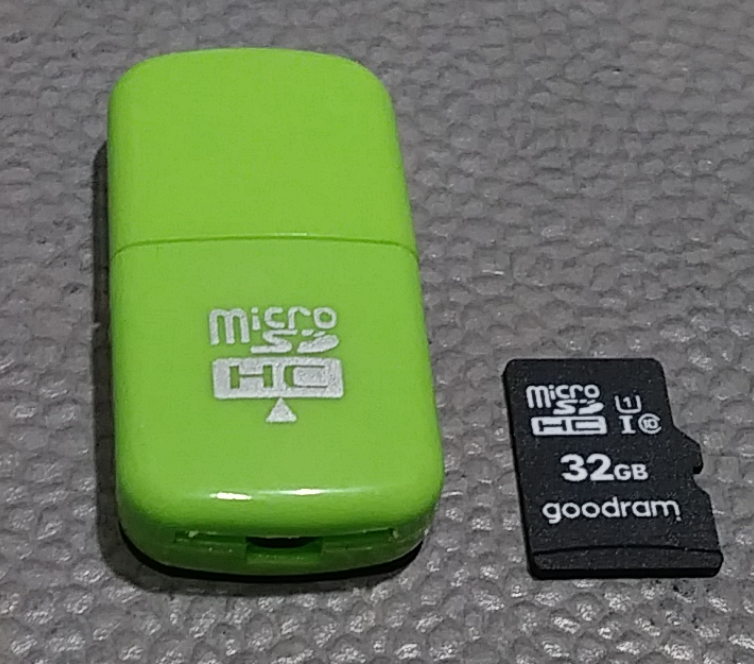

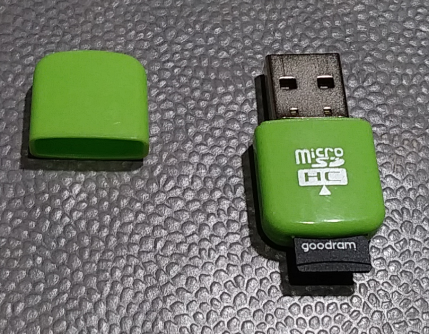

    Dorzucam materiał na temat podobnego, i również pochodzącego z zakupu na internetowym portalu aukcyjnym, czytnika.
    Zakupiony wiele lat temu, odnaleziony obecnie przy okazji robienia wiosennych porządków.
    Swego czasu najpopularniejszych model, przynajmniej jeśli chodzi o wygląd zewnętrzny, USB w wersji 2.0.
    Poradził sobie z obsługą karty typu HC o pojemności 32GB, prawdopodobnie posiada większe możliwości w tym zakresie.

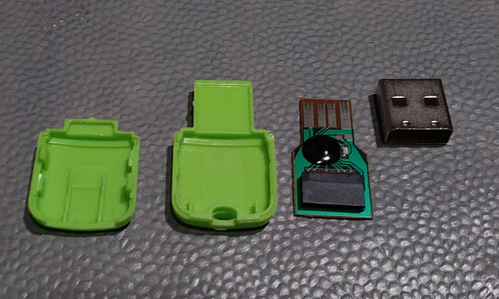

    Złącze USB mocno uproszczone, będące częścią płytki drukowanej.
    Układ scalony kontrolera trudny do zidentyfikowania, zalany "kleksem".

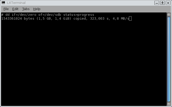

    W systemie operacyjnym widziany jako "GEMBIRD VendorID=1908 ProductID=0226 Rev=01.11"
    Zielony czytnik kart microSD HC USB z plastikową zatyczką obok, na czarnym fakturowanym tle. Zielony czytnik kart microSD oraz karta microSD 32 GB marki Goodram na szarej powierzchni. Rozebrany czytnik kart USB z zieloną obudową, z widocznymi wszystkimi częściami: dwie połówki obudowy, płytka drukowana i metalowa końcówka USB.
    Czytnik kart pamięci USB 2.0 bez obudowy, widoczna płytka PCB z czarnym kleksem ukrywającym układ scalony. Czerwony laminat o prostokątnym kształcie z dwoma otworami, leżący na szarej powierzchni.
    Wynik testu prędkości zapisu zerami wynosi 4,8MB/s, co daje około dwudziestokrotną różnicę.
    Okno terminala LXTerminal z otwartą sesją, prezentujące wynik polecenia dd, pokazujący prędkość zapisu na poziomie 4,8 MB/s.
