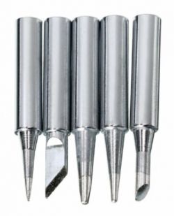

    Można też bardzo łatwo dokupić do niej groty. Kompatybilna z nią jest seria 900M:
    Tania lutownica z regulacją temperatury (UYUE 301D/APD931/BT136S)
    Te groty bywają dostępne pod nazwą 5Pcs 900M-T-B Soldering Solder Iron Tips for 936/937/938/969 Soldering Rework:
    Koszt grotów powyżej: (1.77+0.55)$ za 5 sztuk czyli około 9zł.
