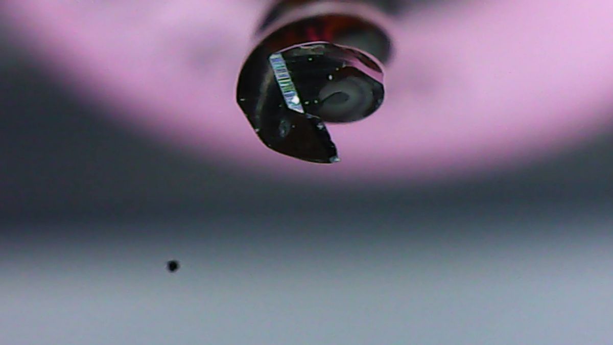

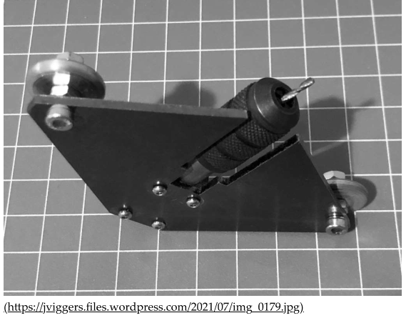

    Uparłem się i byłem cierpliwy ponieważ wiedziałem z historii techniki i sztuki że pewne rzeczy potrafili zrobić już w starożytności.
    Większe wiertła ostrzę z ręki a geometria mniejszych jest podobna. Miałem opis i fotki przyrządu ale brakowało mi ruchów ręką.
    In Model Engineer 29 Dec 2000 and 26 Jan 2001 ktoś to opisał ale zapewne autor myślał że wszyscy się domyślą.
    Elegancko wykonany przyrząd wygląda tak:
    Czy i kiedy DIY nie ma sensu?
    Ale można go wykonać ze sklejki albo innego tworzywa.
    Ja użyłem laminatu bo miałem pod ręką.
    Jeżeli chodzi o tarcze to ich się w takiej robocie nie używa.
    Ja używam pasty z węglika tytanu. Nie pamiętam czemu tą pastę wybrałem. Do dyspozycji (w różnych gradacjach) mam diament, korund, węglik krzemu. węglik tytanu, azotek boru i sam nie wiem co jeszcze.
    Na poszukiwanie ruchów ręki straciłem sporo czasu i tylko to chciałem podkreślić.
    Na załączonym filmiku są to 5, 6, 11 i 12 ruch:

    Gdy to przeczytałem, chciałem zalinkować pewien przyrządzik - sam nie używam, bo z ręki ostrzę większość narzędzi, m.in. dowolne wiertła - ale może on bardzo przydać się wielu Kolegom. Ale kilka postów dalej sam pokazałeś ten właśnie przyrząd... jednak nie podałeś nazwy.
    A ona może być bardzo przydatna w poszukiwaniu i budowie własnej kopii :D
    Jeśli któryś z Kolegów potrzebuje więcej informacji o tym gadżecie i jego budowie, niech wpisze w szukajkę "wishbon drill sharpener".
    Można wpisywać odmiany nazwy, np. wishbon2, wishbone itd.
    To jest tzw. ostrzenie płaszczyznowe (ew. wielopłaszczyznowe w przypadku większych średnic), w zasadzie przydatne w przypadku tylko małych wierteł - a właśnie takie b. często stosuje się w "elektronice".
