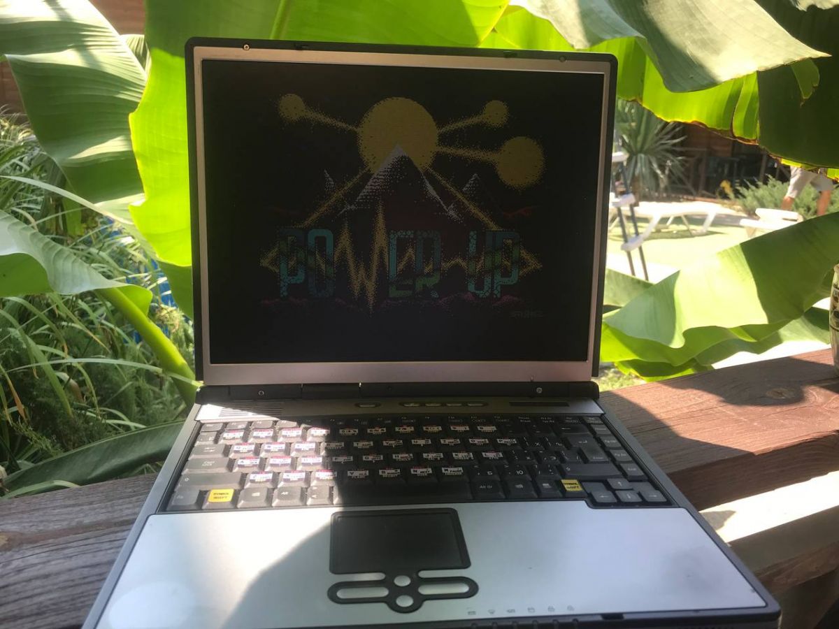

    Ciekawe, ale w Rosji czasy ZX Spectruma nie minęły. Istnieją wspólnoty miłośników tego komputera: kilka zainteresowanych grup. Niektóre z nich poszukują wcześniej produkowanych egzemplarzy, remontują je i włączają do kolekcji. Inne dążą do samodzielnego ich składania ze współczesnych lub retro-komponentów. Miłośnicy oryginalnych (czyli oryginalnych klonów) tak samo, jak 40 lat temu borykają się z brakiem części. Jednak teraz problem polega nie na tym, że nie są dostępne dla cywilów, a na tym, że już nie są produkowane. Dotyczy to głównie kostek pamięci.
    Laptop z napisem Power Up na ekranie, stojący na tle roślin.
    Klon ZX Spectrum w obudowie starego laptopa. Zdjęcie: Igor-azx987sa (miasto Widnoje) z kanału Telegram: Scorpion ZS @ Leningrad, za zgodą autora.
    Niektórzy amatorzy składają sobie nawet laptopy na podstawie płytek różnych klonów ZX Spectrum. Na zdjęciu powyżej widać właśnie taki sprzęt w obudowie starego, przenośnego komputera. O tym jednak napiszę osobny artykuł.

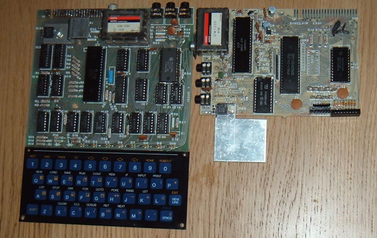

    ULA 2C210 firmy Ferranti (chyba nawet gdzieś mam), w Spectrum, w pierwszych wypustach były ULA 6C610 a w kolejnych wersjach już bywały inne. W moim ZX81 był klon Z80 od Nec czyli D780C-1.

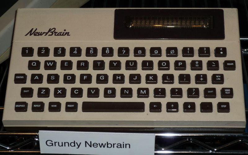

    Nie do końca, pierwszym komercyjnym komputerkiem Clive'a Sinclaira był MK14, był sprzedawany przez firmę Science of Cambridge Ltd, ZX80 powstał później. Aby było jeszcze ciekawiej, to w firmie Sinclair Radionics, zanim została przejęta przez państwo, powstała jeszcze linia komputerów biznesowych "Grundy NewBrain".
    Grundy NewBrain z klawiaturą i wyświetlaczem
    I to ten komputer miał trafić do szkół, tyle że Sinclair w ogóle go nie zgłosił do przetargu, mimo że wygrana miał w kieszeni ;)

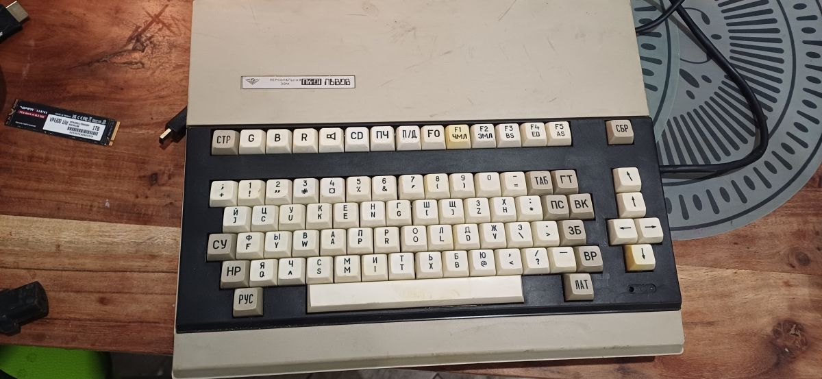

    Mam Lwowa PK-01.
    Wykonanie tragiczne :)
