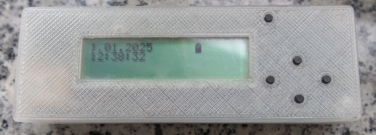

  • Obudowa z drukowanego 3D PLA ma 125 x 44 x 28 mm, a stan sygnalizują cztery diody i buzzer.

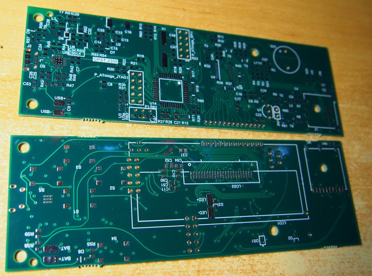

    Omawiany projekt zaczął powstawać w pierwszej połowie 2022 roku, a dojrzałość osiągnął kilka miesięcy później, choć nie nazwę go jeszcze skończonym!
    Motywacją była chęć skutecznego zapamiętania przebytych tras w górach, a także zdobycie materiałów pozwalających wprowadzać poprawki i uzupełniać OpenStreetMap. W pierwszej kolejności próbowałem używać w tym celu smartfona, jednak posiadany wówczas przeze mnie model posiadał wyjątkowo marny odbiornik, miał krótki czas pracy na baterii i był zawodny.
    Podstawowym sposobem pracy urządzenia jest zapis gotowego pliku GPX z przebytą trasą na włożonej w gniazdo karcie SD. Dodatkowo podczas pracy można konfigurować sposób działania urządzenia i odczytywać niektóre dane z wyświetlacza.
    Urządzenie obsługuje karty SD z systemem plików FAT32. Podczas każdej rejestracji na karcie tworzone są trzy nowe pliki: NMEA, zawierający wszystkie linie wygenerowane przez odbiornik GNSS, GPX zawierający zapis trasy gotowy do importu do różnych programów, oraz LOG zawierający różne informacje serwisowe, mogące pomóc między innymi w rozwoju oprogramowania.

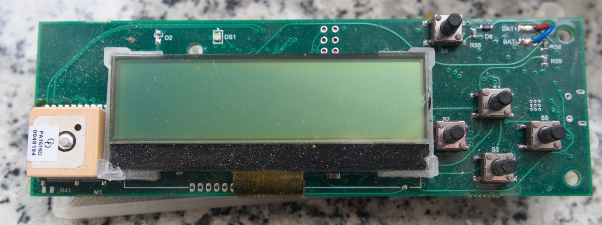

    Dane dostępne na wyświetlaczu są następujące:
    - stan naładowania baterii (0/1/2/3 kreski)
    - status (czy trwa rejestracja? czy jest sygnał z satelit?)
    - bieżące współrzędne geograficzne w stopniach
    - wysokość nad geoidą (w przybliżeniu m n.p.m.)
    - ilość widzianych przez odbiornik satelit
    - przebyty dystans (km) i czas (s)
    - średnia prędkość (km/h)
    - czas pauzy (gdy rejestrator był aktywny, ale nie rejestrował - więcej szczegółów za chwilę)
    - bieżąca data i godzina przeliczona do polskiej strefy czasowej
    - temperatura wewnątrz urządzenia

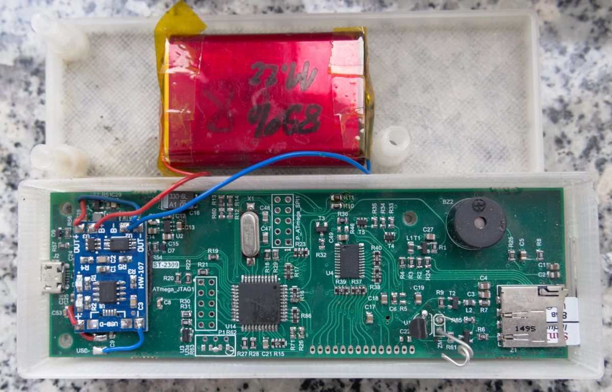

    Rejestrator jest zasilany z wbudowanego akumulatora Li-ion (około 1,8Ah), ładowanego przez gniazdo Micro USB. Gniazdo to, po podłączeniu do komputera, służy też za port szeregowy, przez który można odebrać informacje "debugowe" i bieżące komunikaty NMEA, a także przeprowadzić aktualizację oprogramowania mikrokontrolera.
    Urządzenie powstało w trzech wersjach:
    1. Prototyp, obecnie już zdemontowany.
    Jako bazę wykorzystałem płytkę przeznaczoną do innego celu, dokładając gniazdo karty SD i moduł GPS (FGPMMOPA6C, zakupiony wiele lat wcześniej i nigdy dotąd nie wykorzystany). Użyłem doskonale znanego mi mikrokontrolera ATMEGA644PA, zasilanego z 3,3V (dzięki temu łączy się wprost z kartą pamięci) i taktowanego z 7,3728MHz (wartość ta pozwala na bezproblemowe uzyskanie dużej prędkości przez port szeregowy i jednocześnie nie przekracza 8MHz - maksimum dla tego napięcia zasilania). Początkowo urządzenie miało być zasilane z "power banku" USB, i nie mieć żadnych elementów interfejsu użytkownika (włączenie po podpięciu do zasilania, poprawne zamknięcie plików i wyłączenie po jego odcięciu). Pierwsze próby pokazały jednak, że pobór prądu jest zbyt mały, i z tego powodu źródło energii wyłącza się samoczynnie w niespodziewanych momentach. Zatem musiał zostać wprowadzony akumulator. Wymusiło to dodanie pierwszego przycisku - włącznika.
    Tworzenie oprogramowania rozpocząłem od poszukiwań informacji na temat dostępu do karty pamięci i systemu plików. Dokumentacja jest dostępna, ale przy tym bardzo rozległa, więc implementacja byłaby bardzo czasochłonna. Rozpocząłem zatem poszukiwanie gotowych rozwiązań, wiedząc, że drukarka 3D wykorzystująca taki sam mikrokontroler jest w stanie odczytywać pliki z takiej karty. Z pomocą przyszedł pewien Japończyk przedstawiający się jako ChaN (ten sam, u którego znalazłem wspomnianą wcześniej dokumentację) - okazało się, że zrealizował on niemal jednakowy projekt, tworząc własne biblioteki dla obsługi karty SD i systemu FAT. Wszystkie te narzędzia zostały udostępnione w otwartej licencji i mogłem je swobodnie wykorzystać. Jego projekt był pomyślany jako rejestrator samochodowy, i nie obsługiwał też plików GPX. Strumień NMEA był zapisywany bezpośrednio na karcie. Na tym etapie dodałem obsługę GPX oraz filtry danych. Urządzenie testowałem przez kilka tygodni, i okazało się w pełni spełniać moje oczekiwania.
    2. Płytka w wersji pierwszej.
    Zaprojektowałem płytkę pozwalającą na docelowe wygodne wykorzystanie urządzenia, przewidując miejsce na wyświetlacz (alfanumeryczny 2x16 typ LCD-AC-C1602A-YGN, który miałem w swoich zapasach), akumulator Li-ion w rozmiarze AAA (około 0,4Ah), czujnik temperatury, cztery przyciski sterujące i jeden przycisk włącznika. Zabezpieczenie i ładowanie akumulatora jest realizowane przez gotową płytkę dostępną w handlu, nie czułem potrzeby przenoszenia tych komponentów na moją PCB. W projekcie nie było poważniejszych błędów, a interfejs użytkownika pozwalający na odczyt podstawowych informacji i zmianę ustawień powstał dość szybko. Łącznie wykonałem trzy egzemplarze urządzenia, dwa z nich są najprawdopodobniej nadal używane przez moich znajomych.
    3. Płytka w wersji drugiej.
    W pewnym momencie okazało się, że zastosowany akumulator jest zbyt mały (z trudnością wystarcza na wielogodzinną wycieczkę, urządzenie trzeba ładować na trasie). Oprócz tego, zarówno użyte wyświetlacze, jak i moduły GPS, przestały być dostępne w handlu (tak naprawdę nie były już produkowane w momencie rozpoczęcia projektu). Większy akumulator, dający czas pracy rzędu 25-30 godzin, dał się, po niewielkich przeróbkach, zmieścić w starej wersji. Nowy moduł (użyłem tym razem wielosystemowego PA1616D dostępnego w Maritex) też udało mi się tam zamontować, bo rozkład wyprowadzeń jest zbliżony.
    Na tym etapie, latem 2022, wykonałem krótki filmik przedstawiający urządzenie i typową scenerię jego użycia:
    Gorzej z wyświetlaczem. Zorientowałem się też, że superkondensator podtrzymujący zasilanie modułu, gdy urządzenie jest wyłączone (dzięki temu o wiele szybciej synchronizuje się po ponownym uruchomieniu) nie jest potrzebny - podtrzymanie można zasilić wprost z akumulatora Li-ion. Po znalezieniu wyświetlacza o zbliżonych wymiarach zdecydowałem o dostosowaniu płytki do jego użycia, uwzględniając też pozostałe ulepszenia i stosując druk czterowarstwowy. Wybrałem tu LCD graficzny typ LCD-AG-C128032R-FGN NO/-E6 (rozdzielczość 128x32, bez podświetlenia). Oprogramowanie zostało zmodyfikowane tak, aby podczas startu wykrywało nowy moduł GNSS (gdy znajdzie ten stary, z listy trybów GNSS pozostaje tylko GPS). Z wyświetlaczem nie było tak łatwo - program obsługuje obydwa, ale trzeba go specjalnie skompilować pod konkretną wersję (płytka jest dostosowana do obu). Aktualnie wyświetlacz graficzny wyświetla dokładnie taką samą treść, co alfanumeryczny, a nadmiarowe piksele pozostają niewykorzystane.
    Obudowa i wspornik wyświetlacza są wykonane jako wydruk 3D z naturalnego PLA. Szybka wyświetlacza to płyta z poliwęglanu o grubości 1 mm. Wymiary zewnętrzne obudowy 125 x 44 x 28 mm. Najlepszym miejscem do noszenia jest górna kieszonka plecaka, a optymalna pozycja - wyświetlaczem (czyli też anteną) w górę.
    Co pozostało do zrobienia?
    Urządzenia nie można jeszcze uznać za gotowe, choć jest z sukcesem użytkowane. Przydałoby się kilka poprawek:
    - Ulepszenia oprogramowania, choćby wskazywanie biezącej prędkości, wyświetlanie przebytego czasu w przyjaźniejszych jednostkach, czy też poprawki działania autopauzy.
    - Dodanie gniazdka zewnętrznego czujnika temperatury, aby mierzyć temperaturę na zewnątrz (w plecaku, do tego w obudowie pracującego urządzenia, jest znacznie cieplej).
    - Jakiś lepszy pomysł na podświetlenie wyświetlacza. Wnętrze obudowy jest po "kliknięciu" włącznika oświetlane białą diodą, co daje pewną czytelność wyświetlanych informacji, ale to czasem za mało.
    - Dodać układ wymuszonego resetu przy długim przytrzymaniu włącznika. Zdarzyło mi się kilkukrotnie wgrać program, który z różnych powodów nie reagował zarówno na próbę normalnego wyłączenia, jak i na komendę wejścia w bootloader, ale jednak działał na tyle dobrze, że kasował watchdoga. W takiej sytuacji konieczne jest rozkręcenie obudowy.
    - Zabezpieczyć otwór na slot karty, aby karty nie dało się wrzucić do wnętrza obudowy. (Nie mam jeszcze wcale zaprojektowanej obudowy do drugiej wersji PCB, wykorzystałem starą obudowę, wycinając przeszkadzające elementy.)
