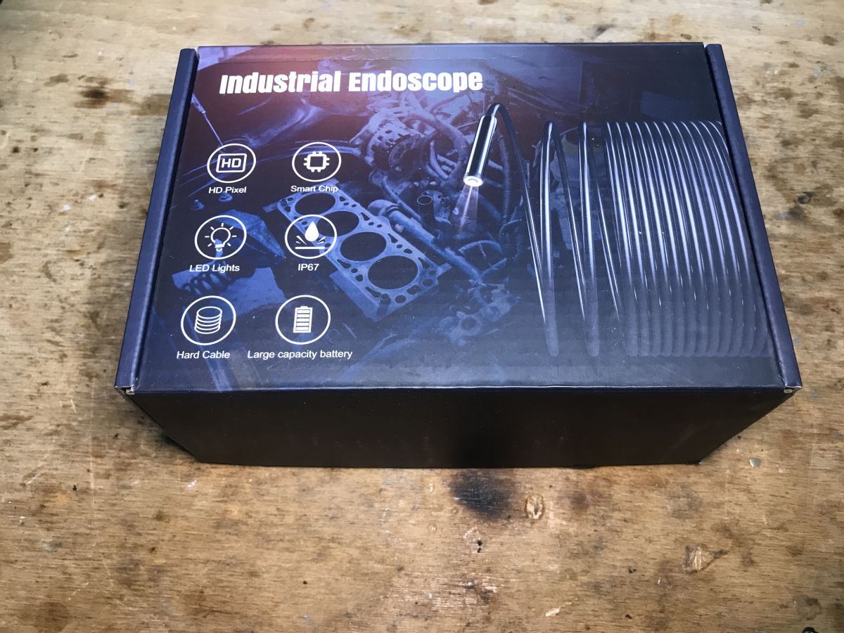

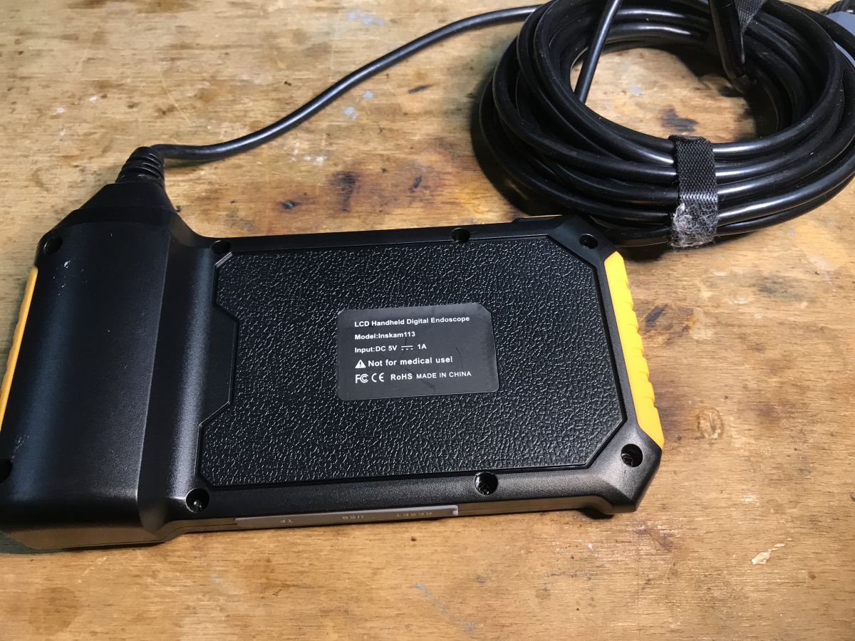

Oto endoskop model 113, czyli wodoodporna kamerka IP67 1920x1080 na końcu pięciometrowej sondy z regulowanym podświetleniem LED oraz baza z LCD i wygodnymi przyciskami, a całość ładowana klasycznym przewodem microUSB. Taki sprzęt w teorii pozwala zajrzeć do trudnodostępnych zakamarków, ale jak to wygląda w praktyce? Przekonajmy się.

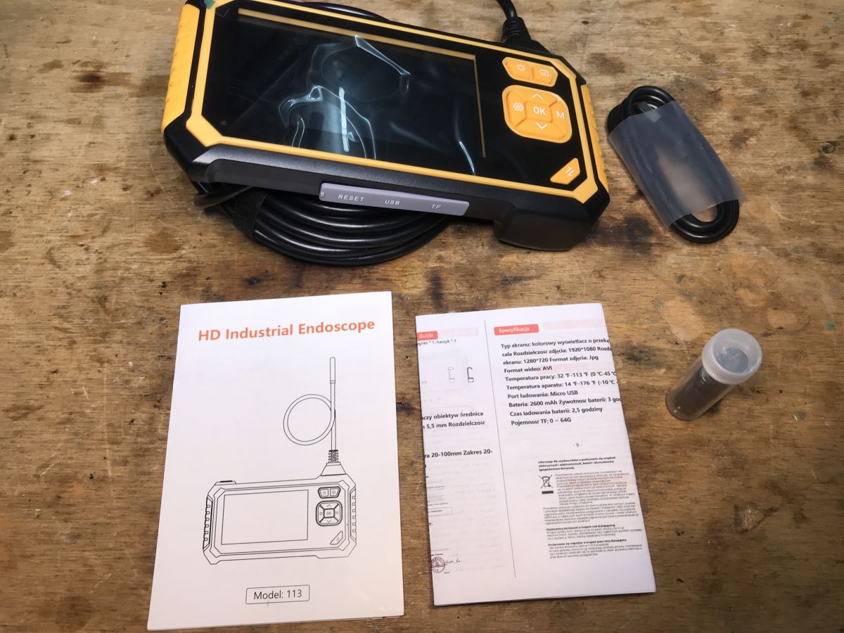

Wypakowujemy. Zacznijmy od zawartości zestawu.
Zestaw zawiera:
- kamerę inspekcyjną wraz z twardym przewodem 5m i modułem ekranu
- różne końcówki - haczyk, magnes, nakrętkę ochronną, lusterko
- przewód do ładowania ze złączem microUSB
- instrukcję
Wspomniana instrukcja:
Nie będę jej tutaj przepisywać, zdjęcia są czytelne. W razie potrzeby można z nich skorzystać.

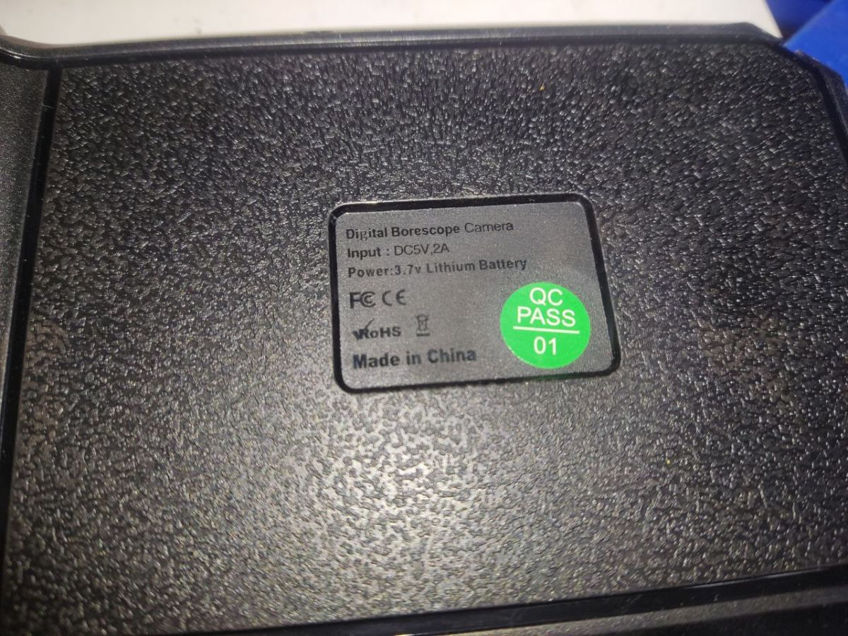

I oto główny bohater tematu - model "Inskam113", wraz z adnotacją - nie do zastosowań medycznych.

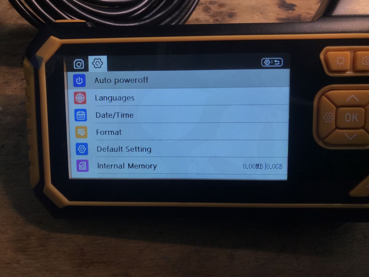

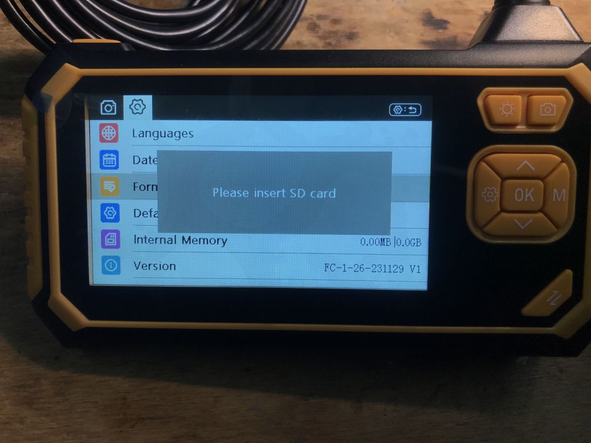

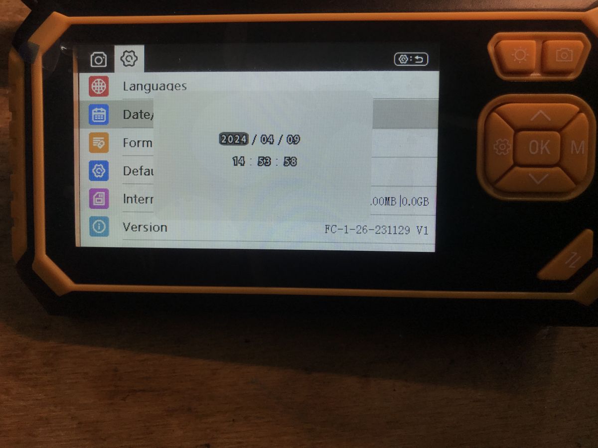

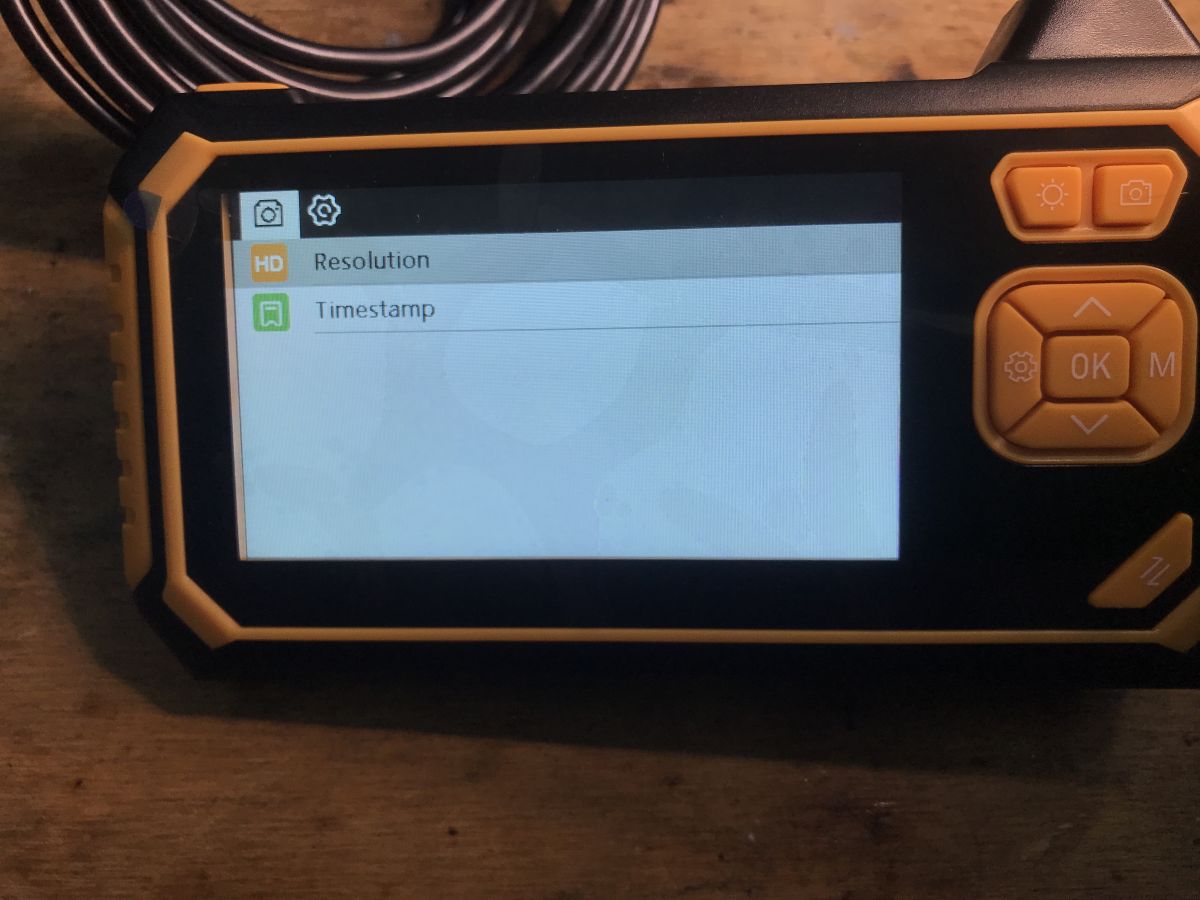

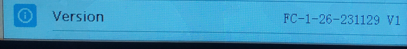

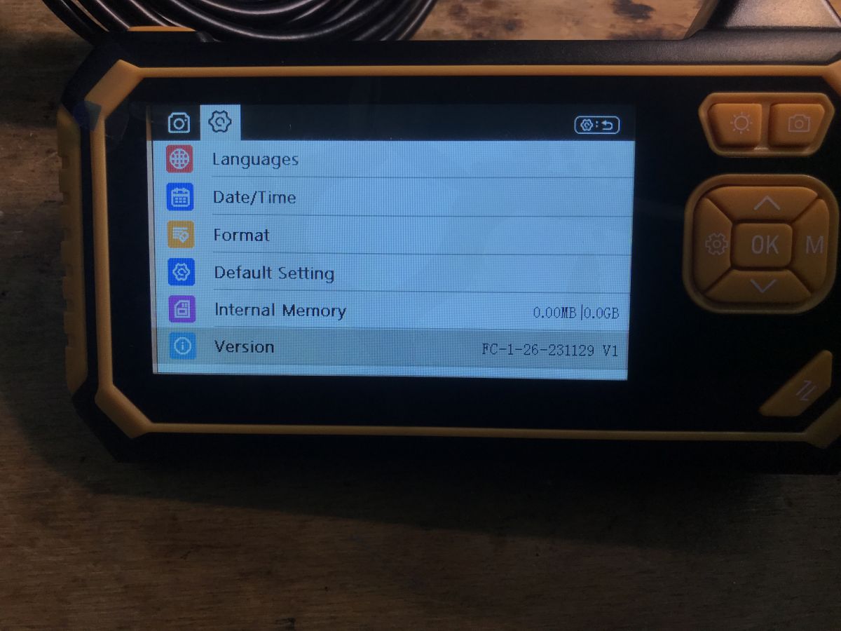

Przegląd ustawień - jest opcja rozdzielczości 1920x1280, ustawienie daty, format karty SD:

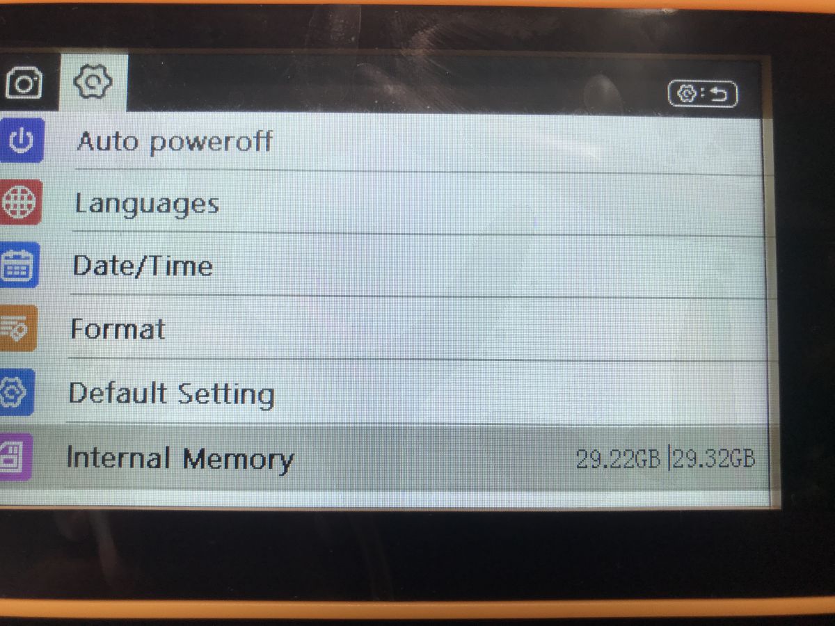

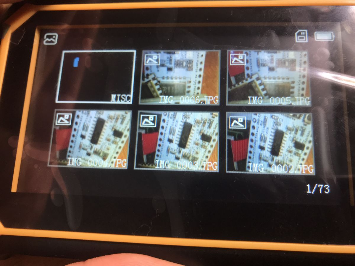

Oczywiście, po włożeniu karta microSD jest poprawnie widziana:

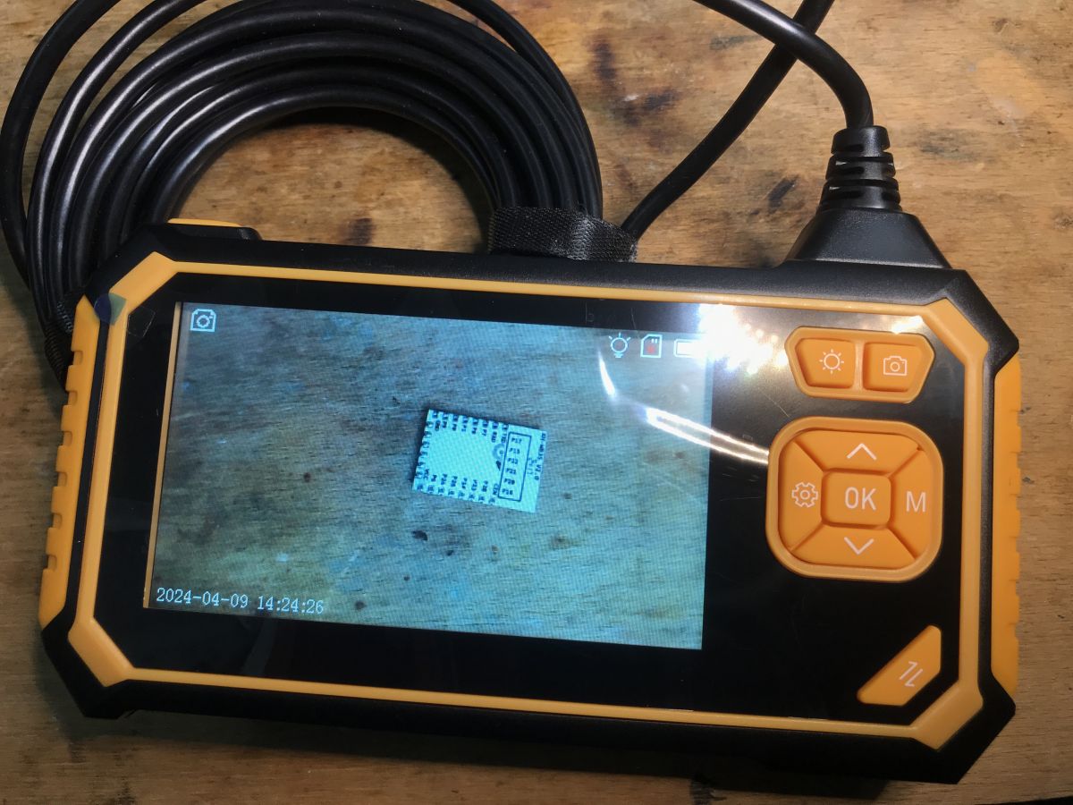

Można przeglądać jej zawartość na samym urządzeniu:

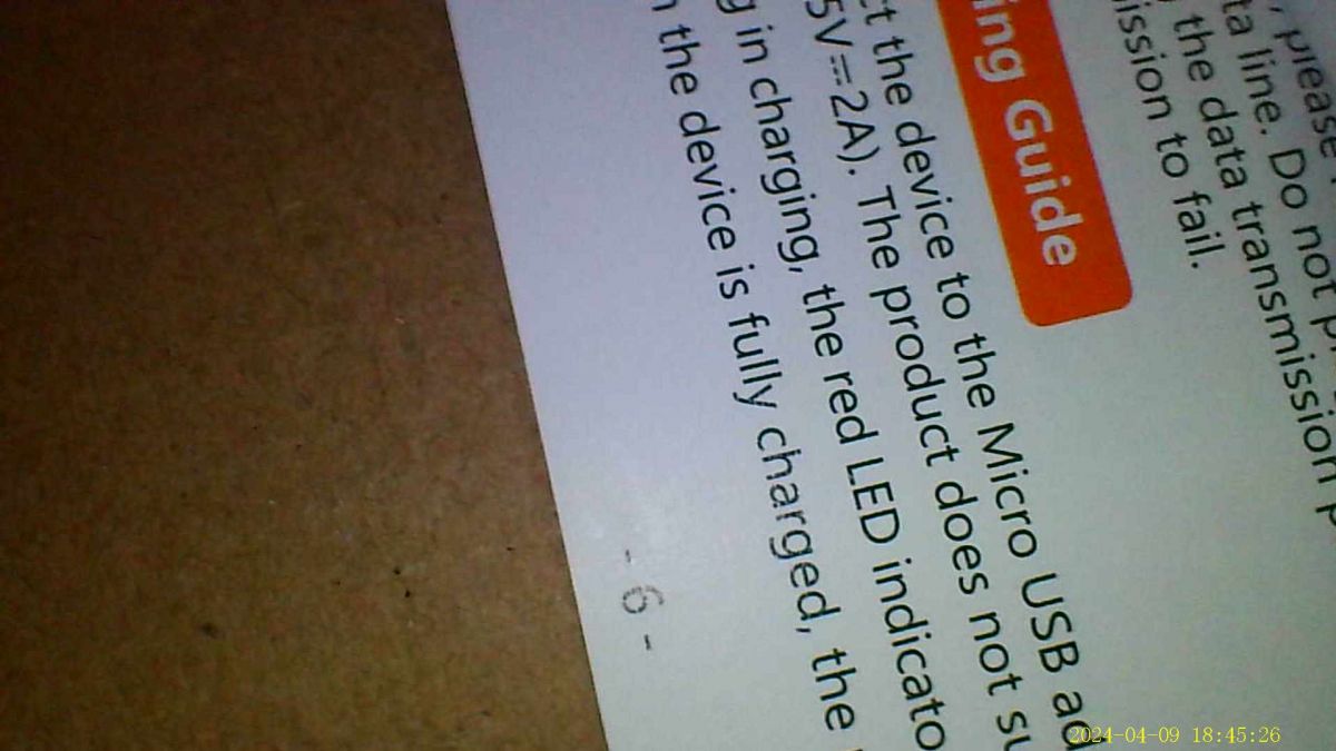

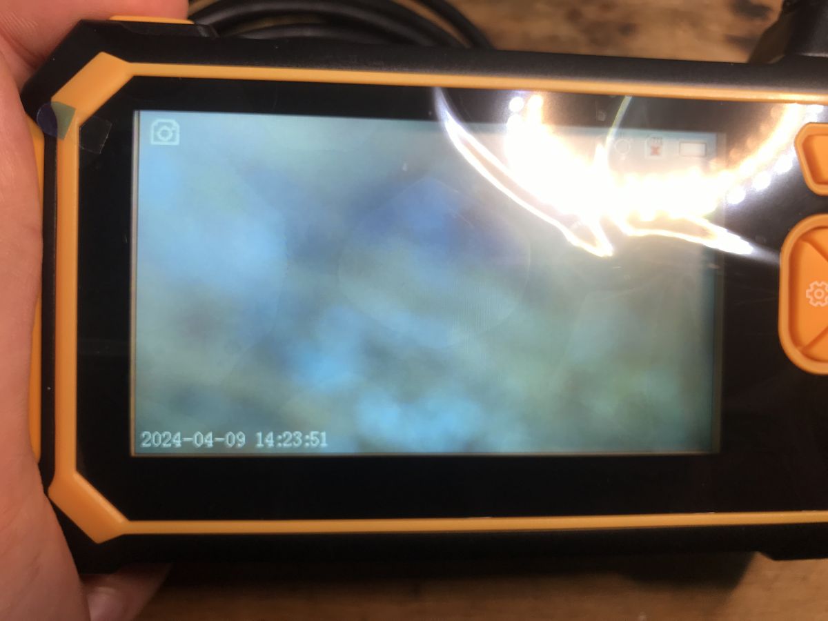

Krótka zabawa kamerą - oświetlenie jest dość jasne, a obraz z kamery wyraźny:
Oto kilka zdjęć wykonanych kamerą. Zgrałem je z karty microSD:

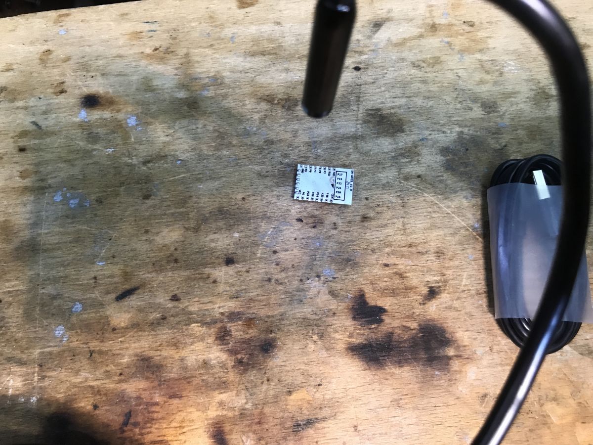

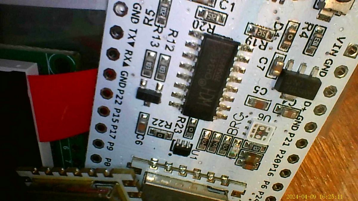

To by się może nawet i do inspekcji PCB przydało. Przynajmniej tak z grubsza.

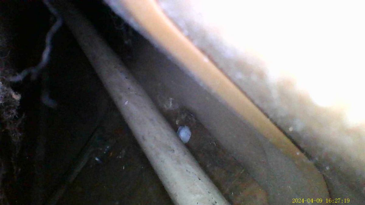

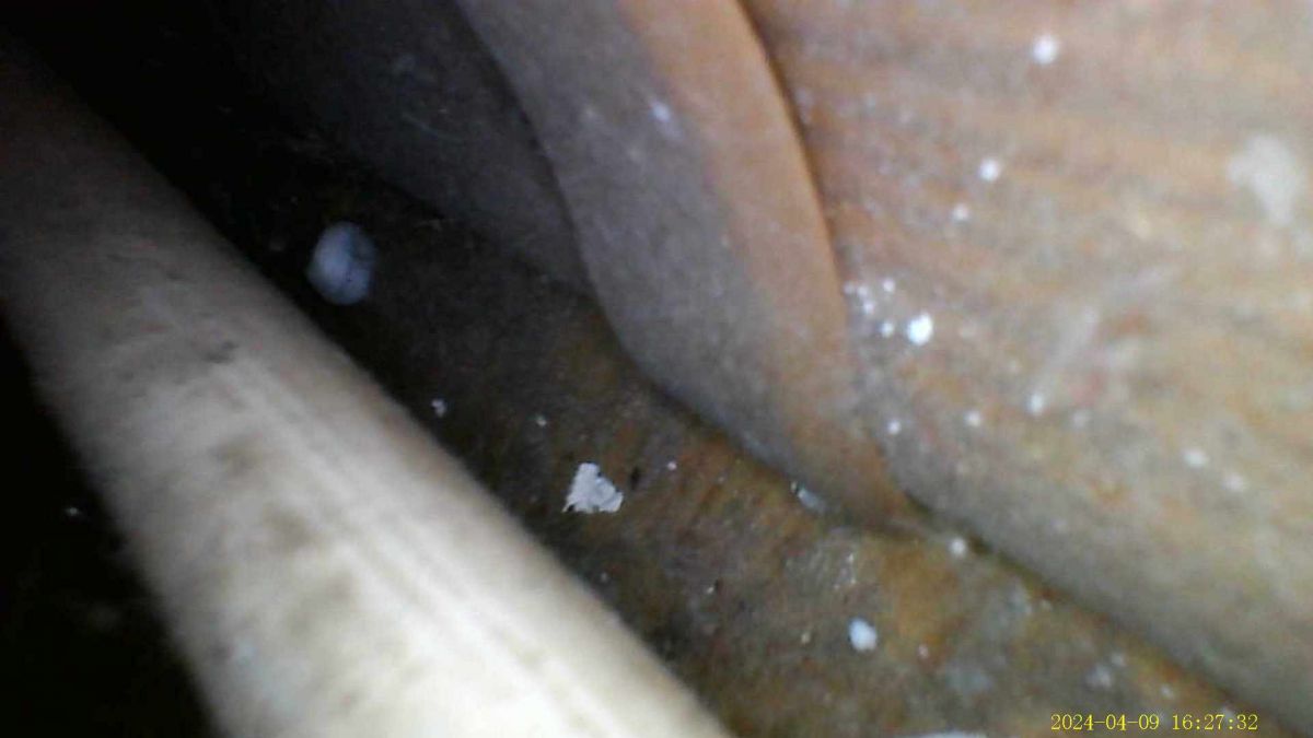

Nie do tego jednak ta kamera służy. Spróbowałem zatem obadać kilka słabo dostępnych miejsc:
Tutaj też endoskop radzi sobie nieźle.

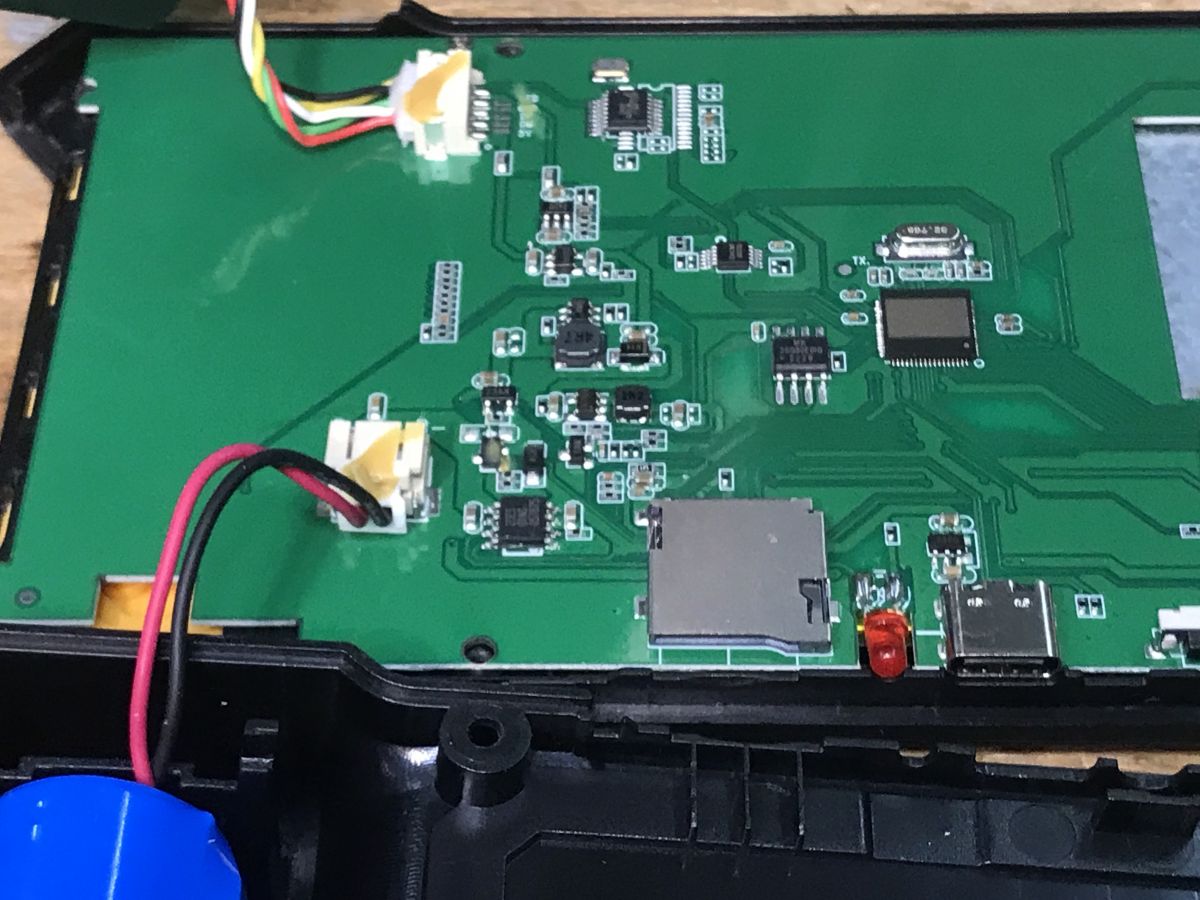

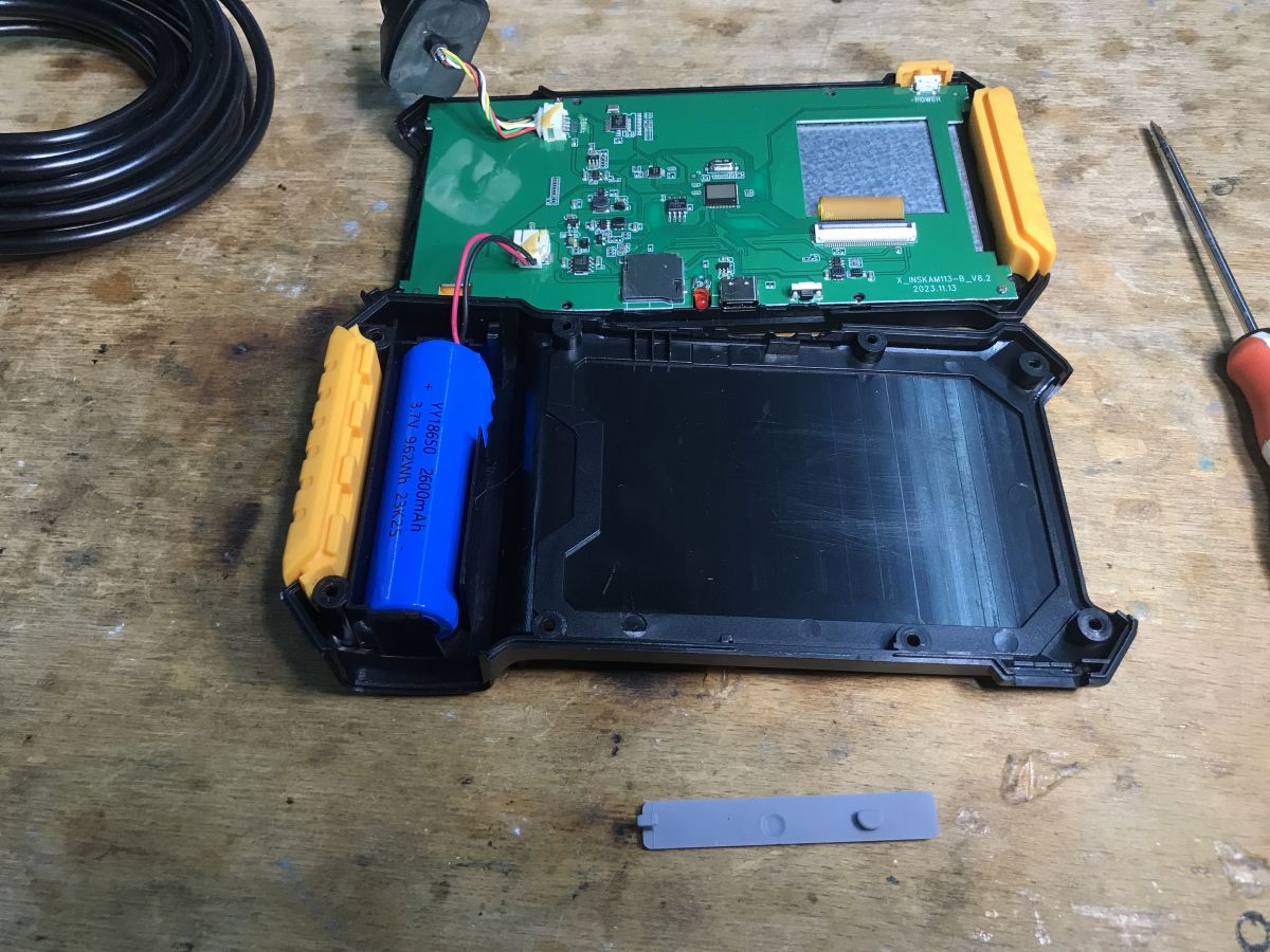

Wnętrze modułu LCD

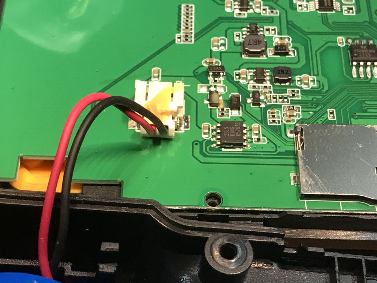

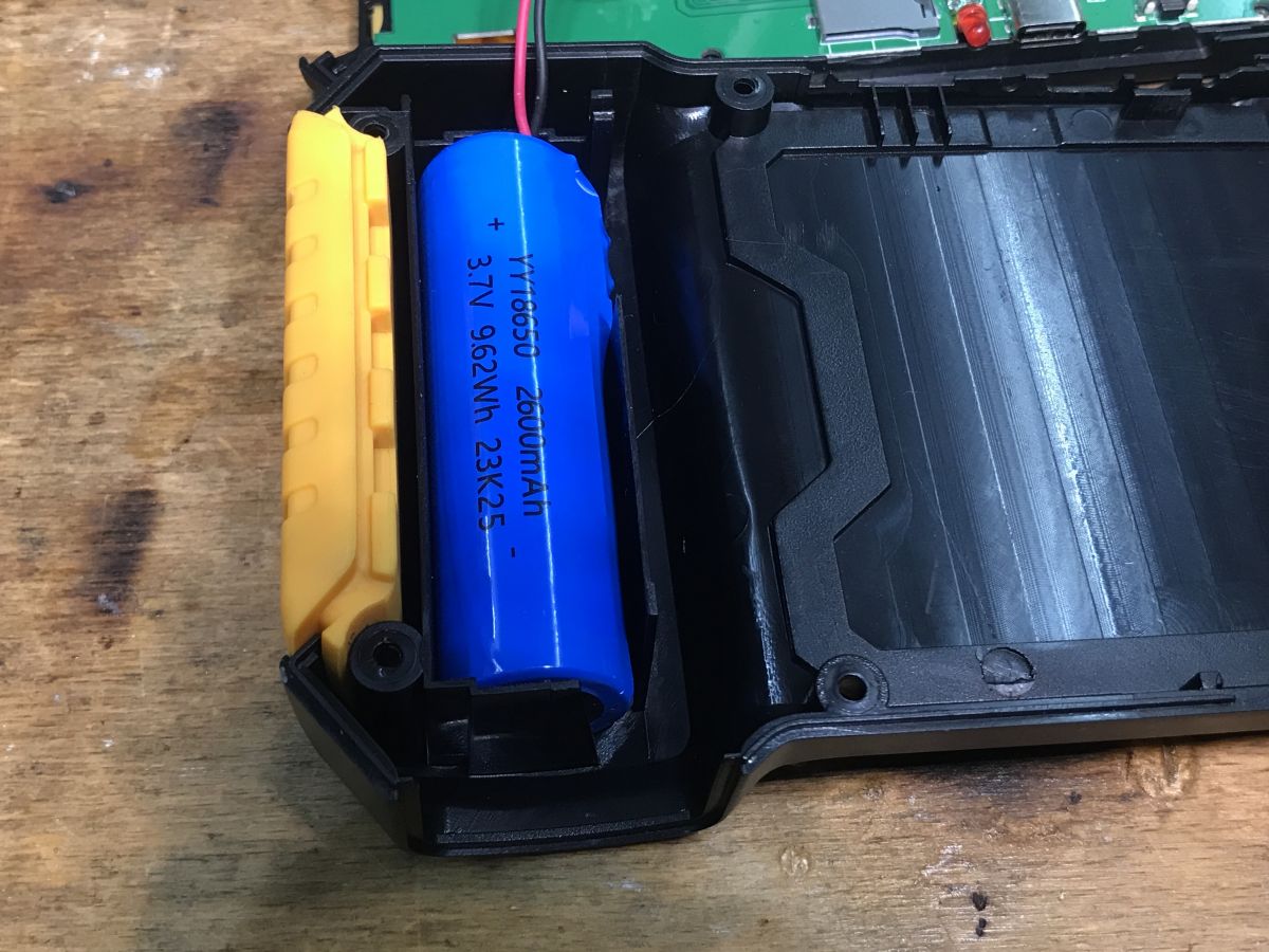

Odkręcamy śrubki:
Szkoda trochę, że te ogniwo nie jest łatwo wymienialne, ale myślę, że to dlatego iż produkt stara się być w miarę odporny na wilgoć i pył. Ogniwo w środku to YY18650 2600mAh 3.7V 9.62Wh 23K25.

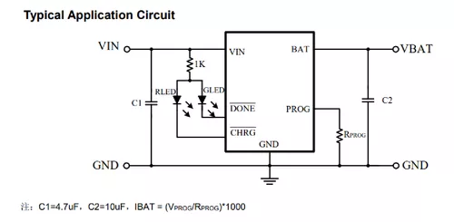

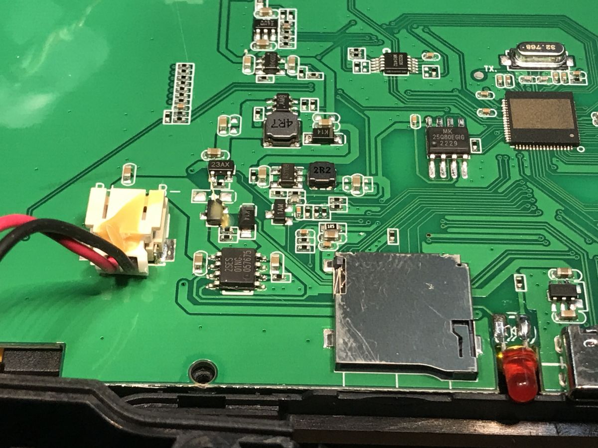

2SES 01NG to chyba XT2052Y2ASR-G, czyli kontroler ładowania baterii wraz z diodami LED informującymi o stanie ładowania:
Dalej widać resztę sekcji zasilania wraz z przetwornicami tworzącymi odpowiednie napięcia dla płytki.

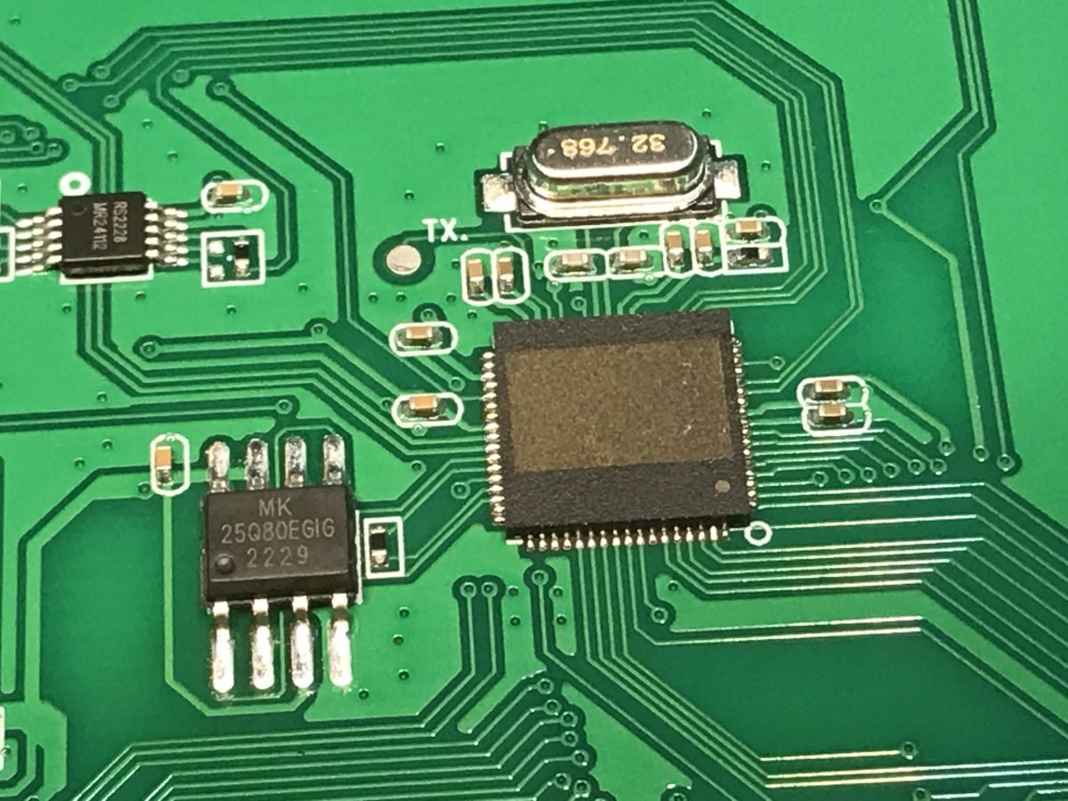

Następnie mamy główny kontroler (brak oznaczenia) i pamięć Flash 25Q80EGIG.

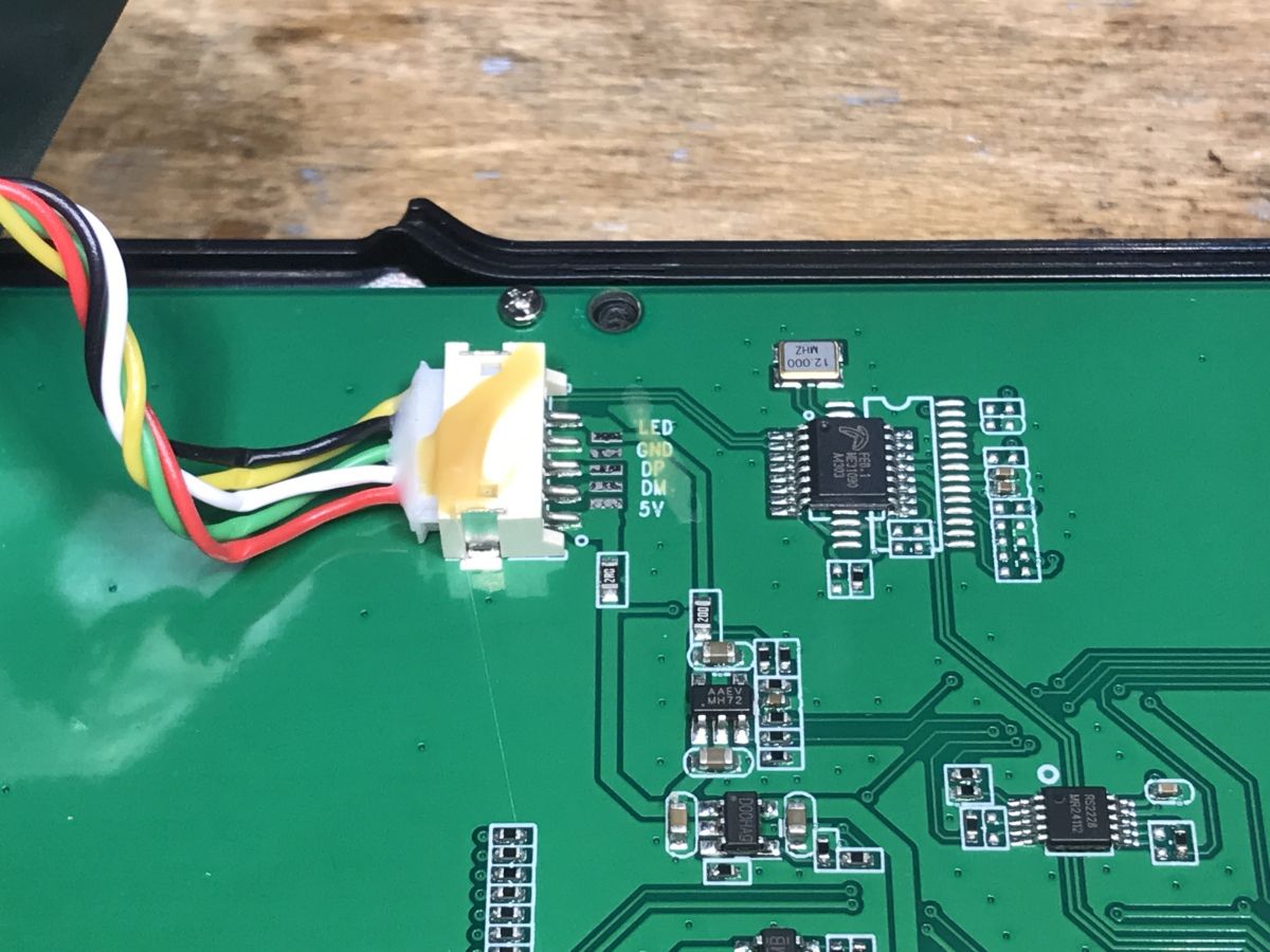

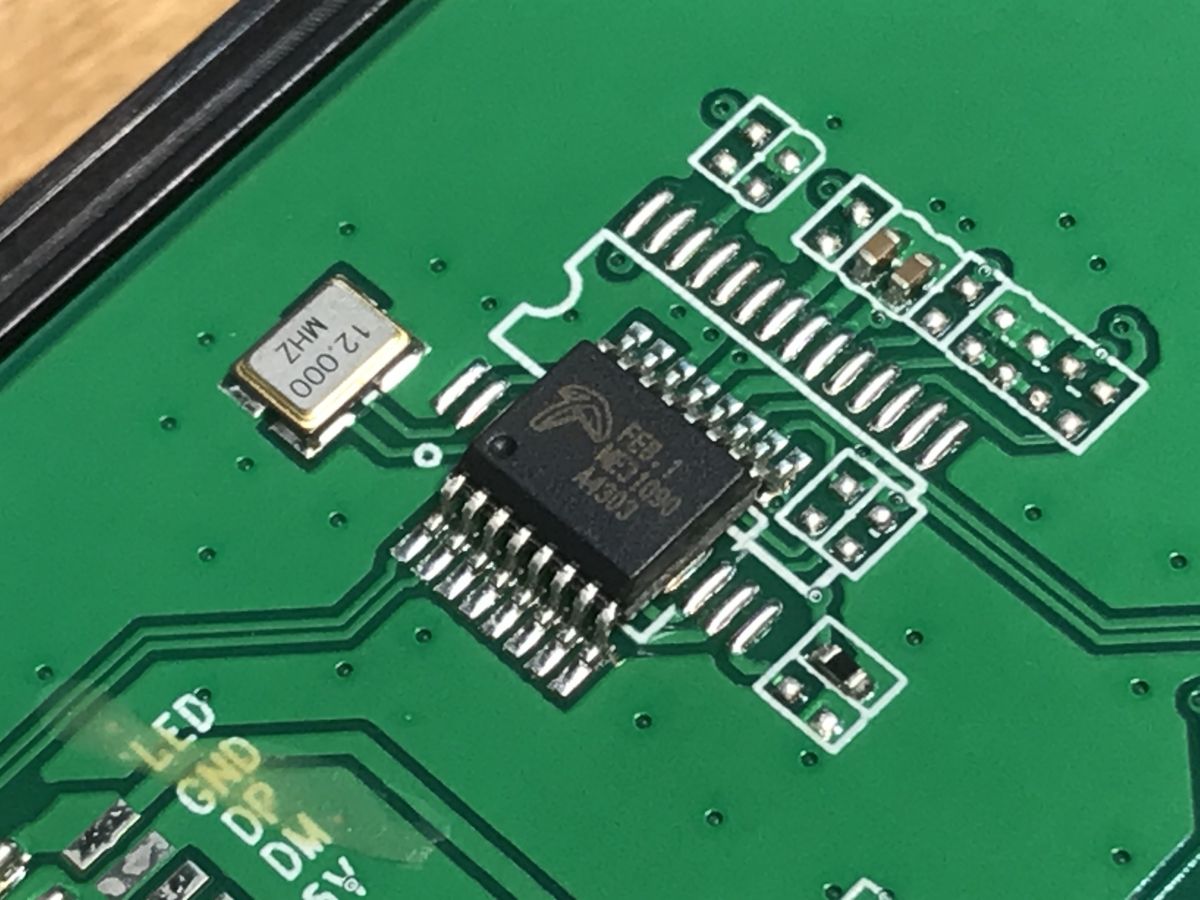

Jest jeszcze sekcja podłączenia kamery - jej sygnały mają ciekawe oznaczenia, DP, DM, 5V, GND, LED... DP i DM? Czyżby to była kamera USB?
Przecież DM to inaczej D-, a DP to D+... to pewnie kamera USB!
Czym jest zatem ten układ?
Nie udało mi się odszyfrować jego oznaczeń, to jakieś FEB.1 ME31090 A4303, ale podłączenie sugeruje, że znajduje się on na liniach od USB.
W tej okolice widzę jeszcze RS2228 - analogowy przełącznik DPDT.
