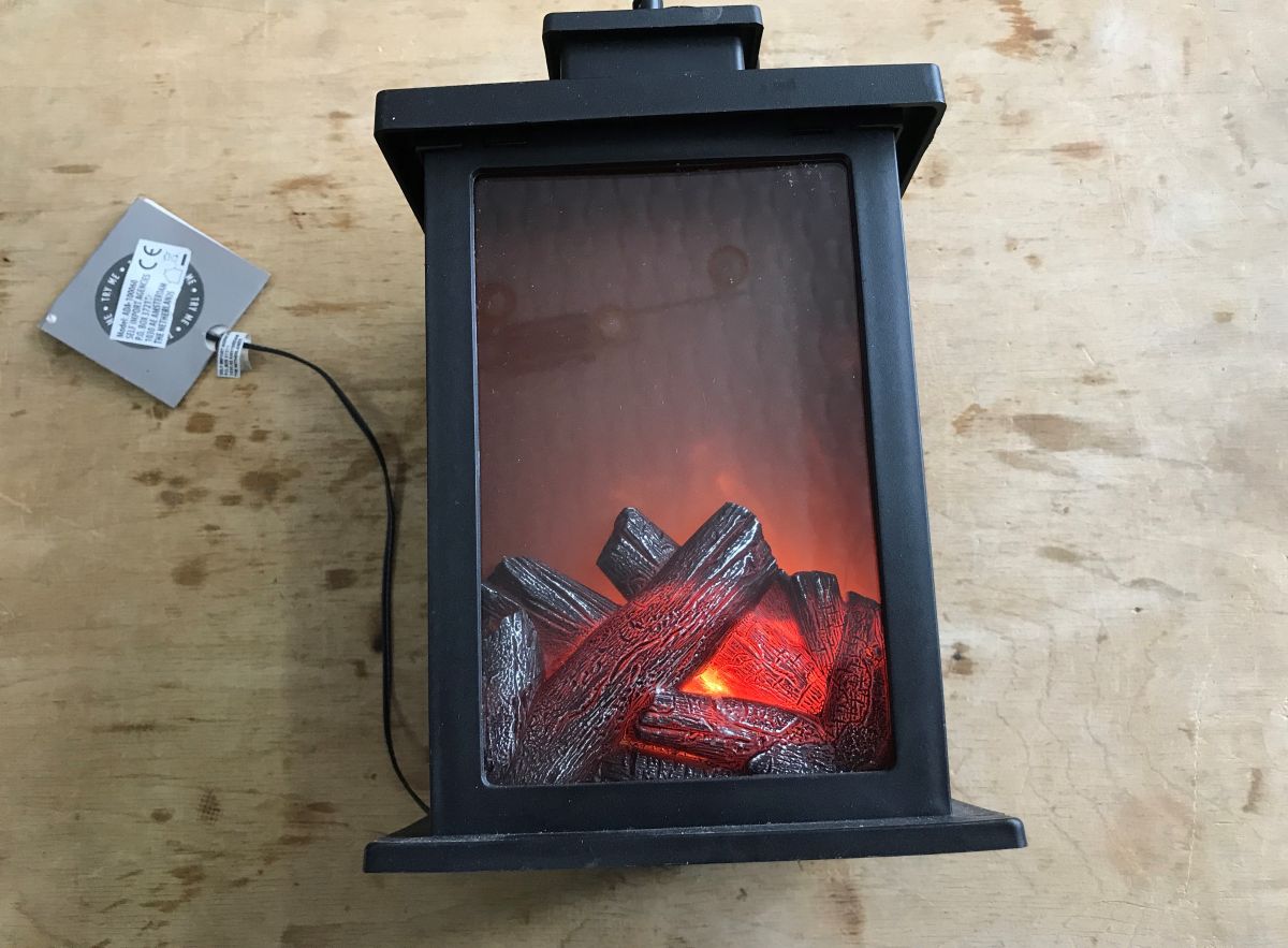

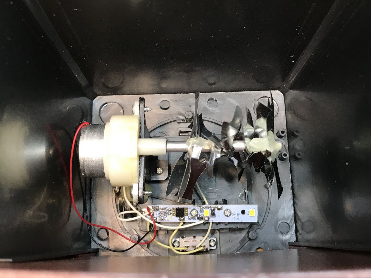

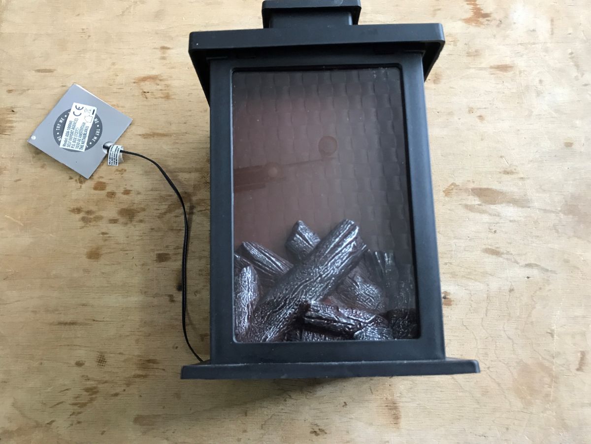

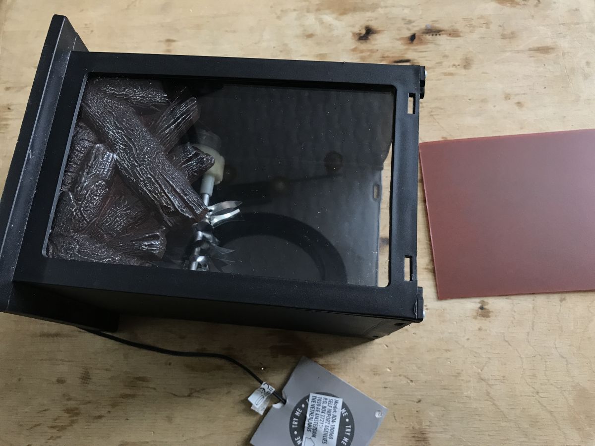

    Zastanawialiście się kiedyś jak zrobione są proste ozdobne "mini kominki" LED? Ostatnio jeden z nich przyniósł mi sąsiad, i każdy w rodzinie zachwycał się, że rzeczywiście efekt przypomina płomienie. Miałem do niego nie zaglądać wcale, ale oczywiście wizyta też miała swój powód - kominek "skrzypi" w trakcie pracy, więc pora sprawdzić, co w środku skrzypi! Przy okazji zobaczymy jak taka prosta zabawka jest zbudowana.
    Prosty ozdobny mini kominek LED z drewnianymi elementami wewnątrz.

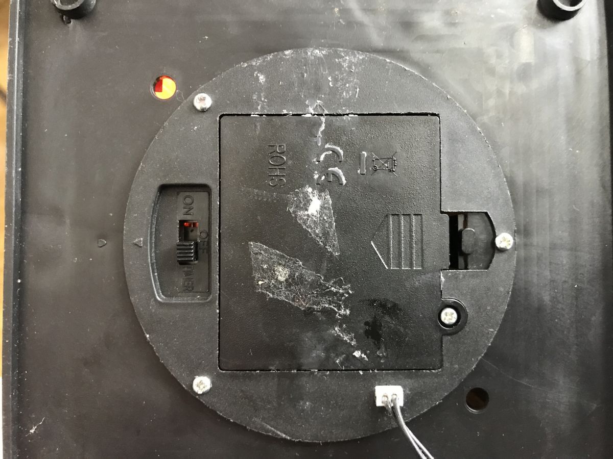

    O samej zabawce nie można dużo powiedzieć, zasilają ją trzy baterie AA, na spodzie jest przełącznik, są trzy tryby pracy - ON, OFF oraz Timer. W trybie Timer wyłącza się sama po jakimś czasie. Dodatkowo zabawka ma "ogonek" z przyciskiem do tymczasowego jej włączenia, to chyba stało na wystawie sklepowej i dawało możliwość podejrzenia efektu klientom.
    Widok od spodu obudowy mini kominka LED z przełącznikiem trybów oraz pokrywą na baterie.
    Najważniejszy jest jednak ten efekt płomienia, na filmie nie widać tego aż tak dobrze, ale i tak warto spojrzeć:
    Pora zajrzeć do środka.

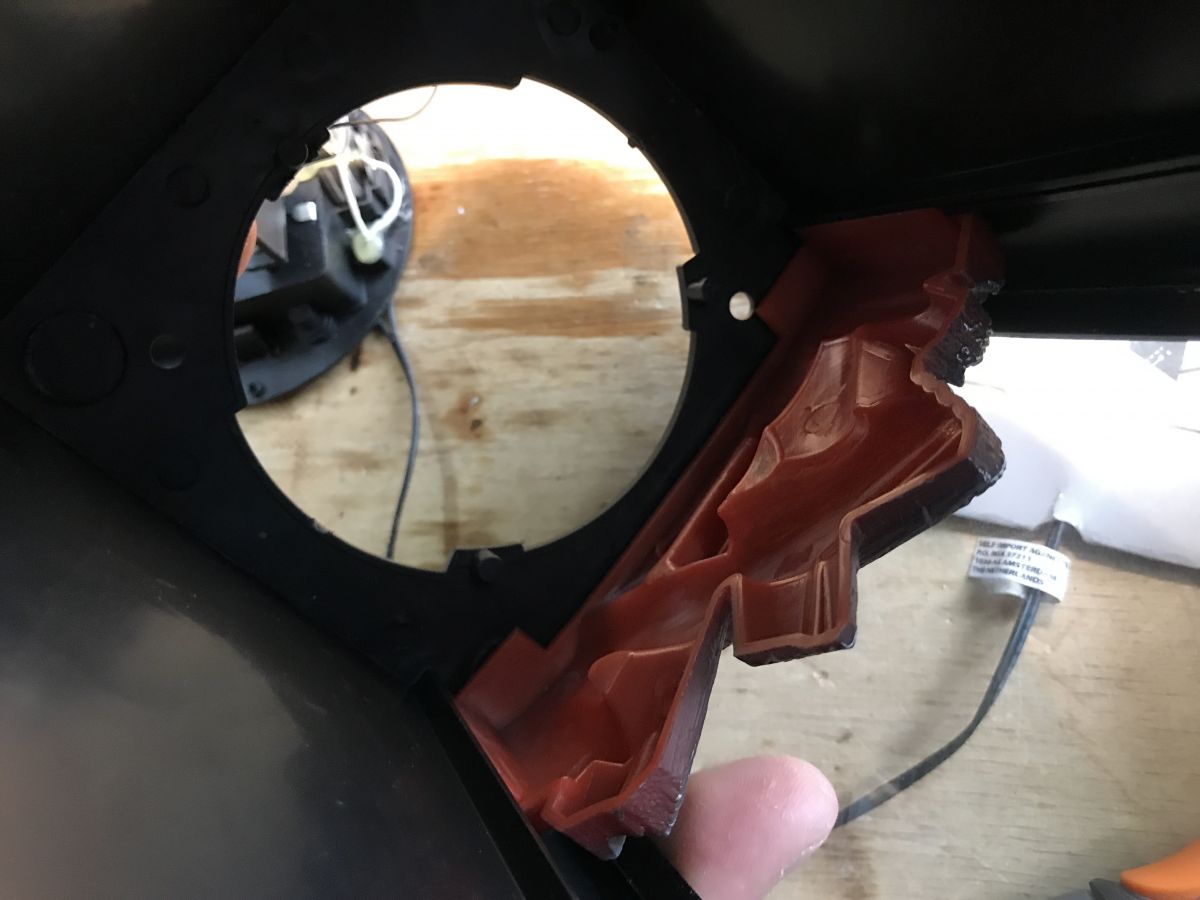

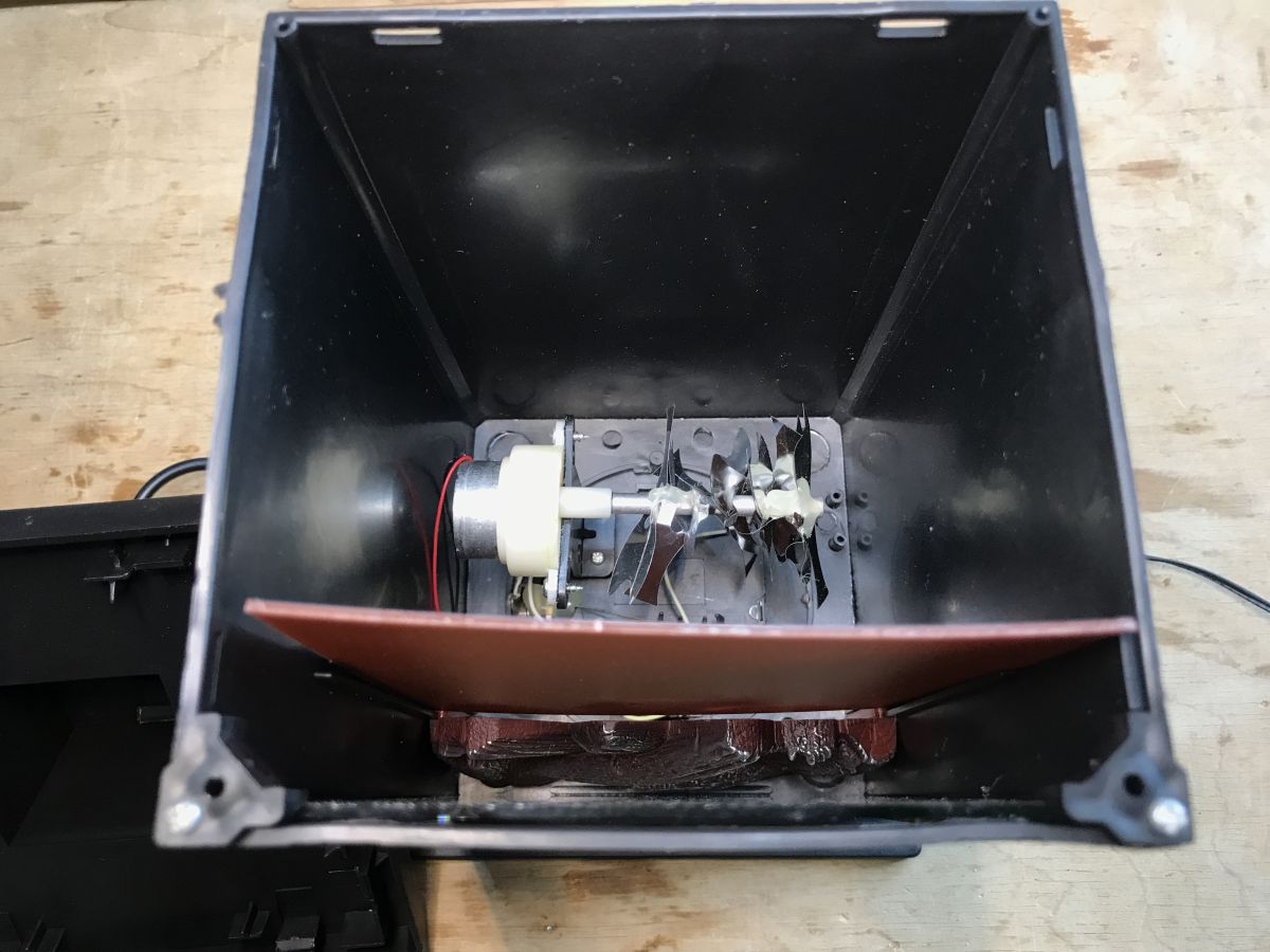

    Zdejmujemy daszek - jest na zaczepach.

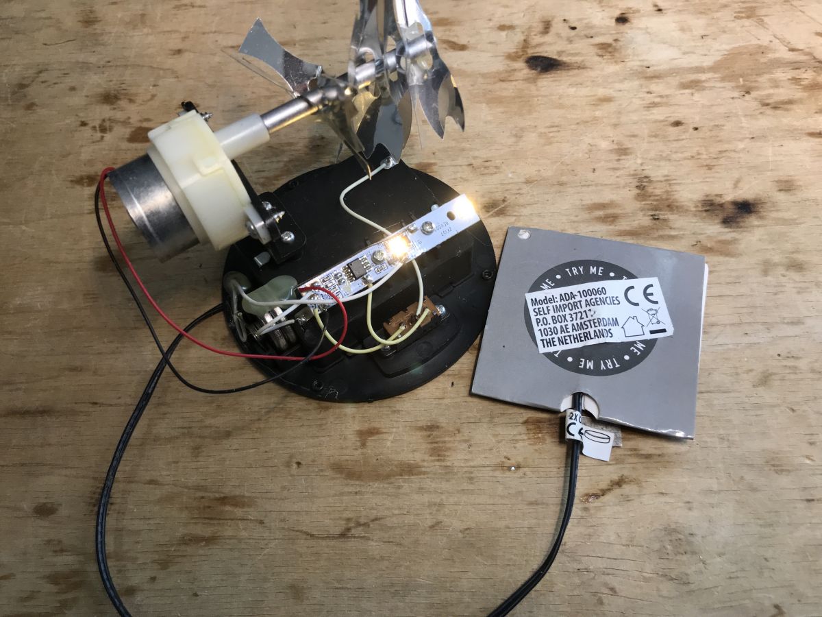

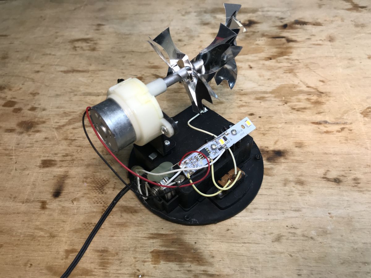

    Wygląda na to, że w środku jest... silnik i dwa LEDy:
    Wnętrze mini kominka LED z widocznym mechanizmem z silnikiem i LEDami.
    Wnętrze mini kominka LED z silnikiem i diodami LED.

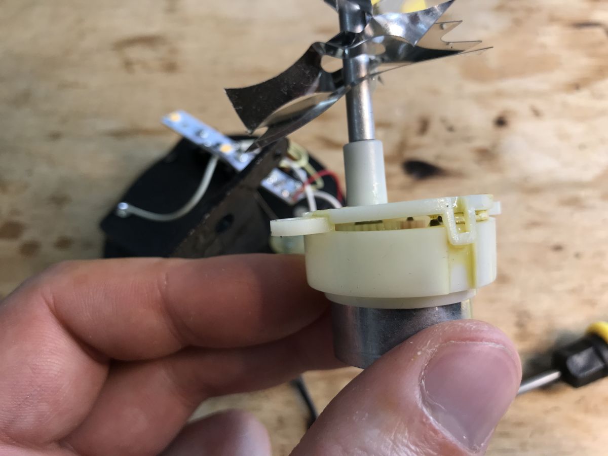

    Silnik ma przekładnie, dzięki temu powoli obraca odbłyskowe skrawki które odbijają światło i dają efekt płomienia:
    Oczywiście przeźroczysty plastik też ma swój wkład w efekt:
    Widok wnętrza mini kominka LED z widocznym silnikiem i odbłyskowymi elementami.
    Wnętrze mini kominka LED z widocznymi elementami konstrukcyjnymi.
    Mechanizm:
    Wnętrze prostego ozdobnego LED-owego mini kominka z silnikiem i diodami.
    Wnętrze ozdobnego mini kominka LED z silnikiem i lustrzanymi elementami.

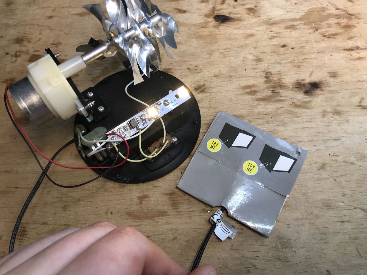

    Ciekawe, że ta opcja do wypróbowania produktu ma zasilanie z bateryjek CR3032 (lub podobnych), które nie są dostępne od zewnątrz, lecz schowane w obudowie.
    Widok wnętrza mini kominka LED z silnikiem i diodami LED.
    Wnętrze ozdobnego mini kominka LED z silnikiem i mechanizmem odbłyskowym.
    Całość w akcji:

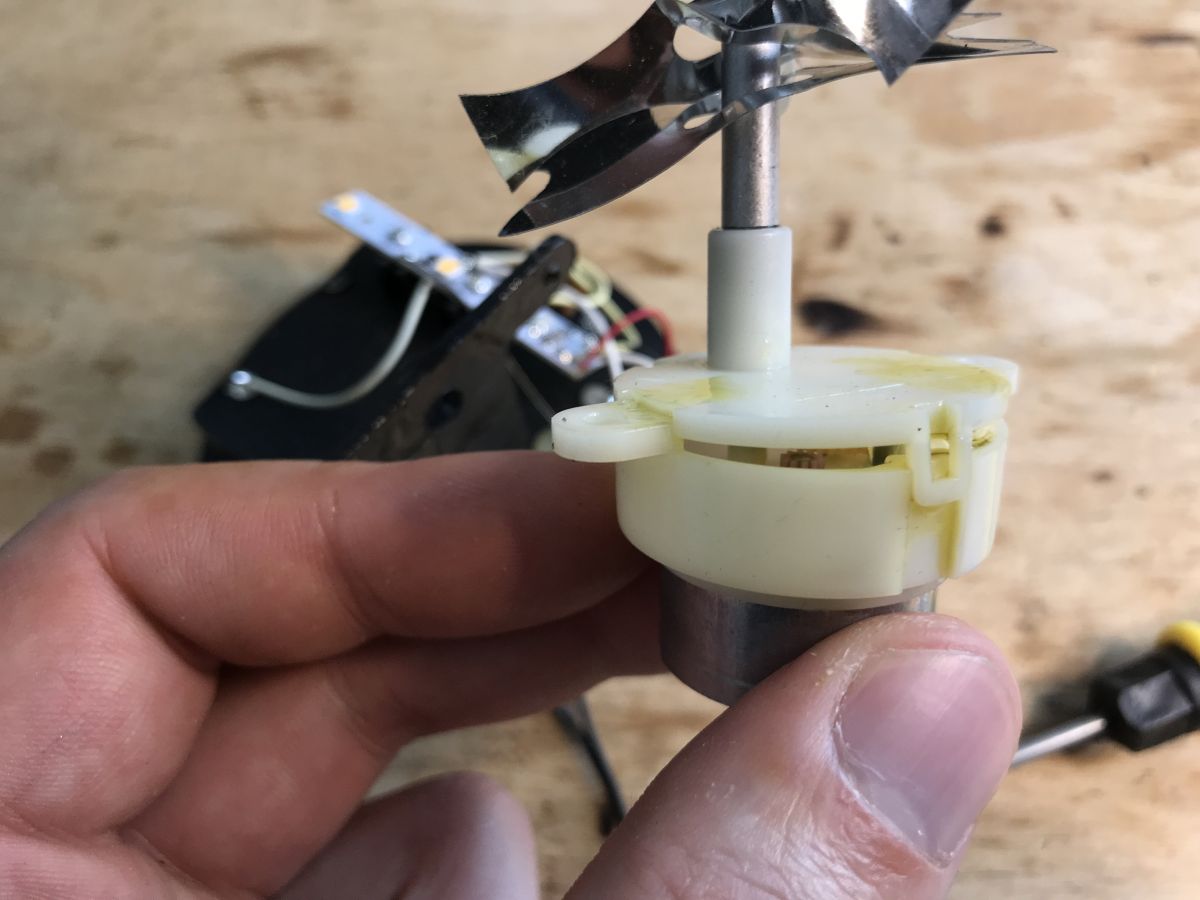

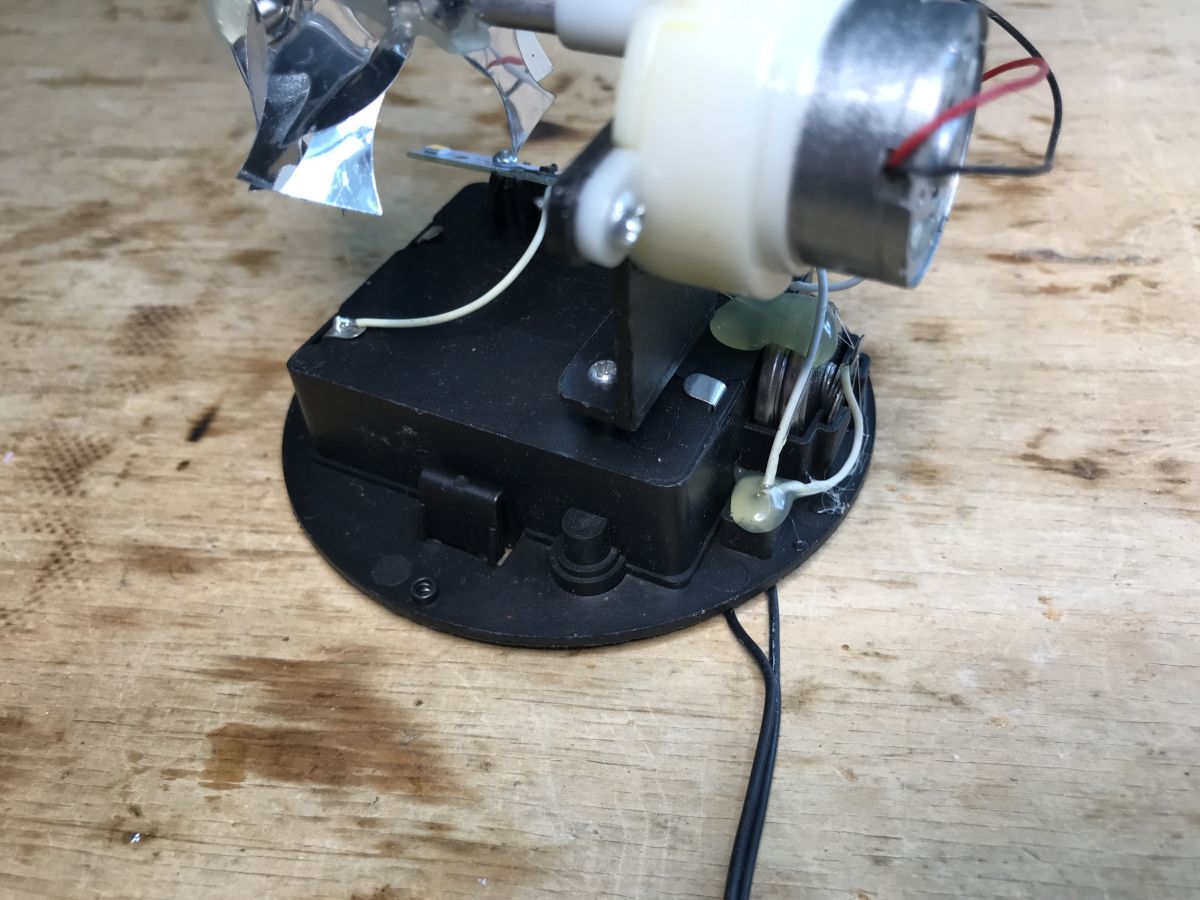

    Na filmie słychać przekładnie - dostałem się do nich i dodałem troszkę smaru:
    Silnik z przekładnią w mini kominku LED
    Zbliżenie na mechanizm z silnikiem LED mini kominka.
    Od teraz nie słychać pracy gadżetu.

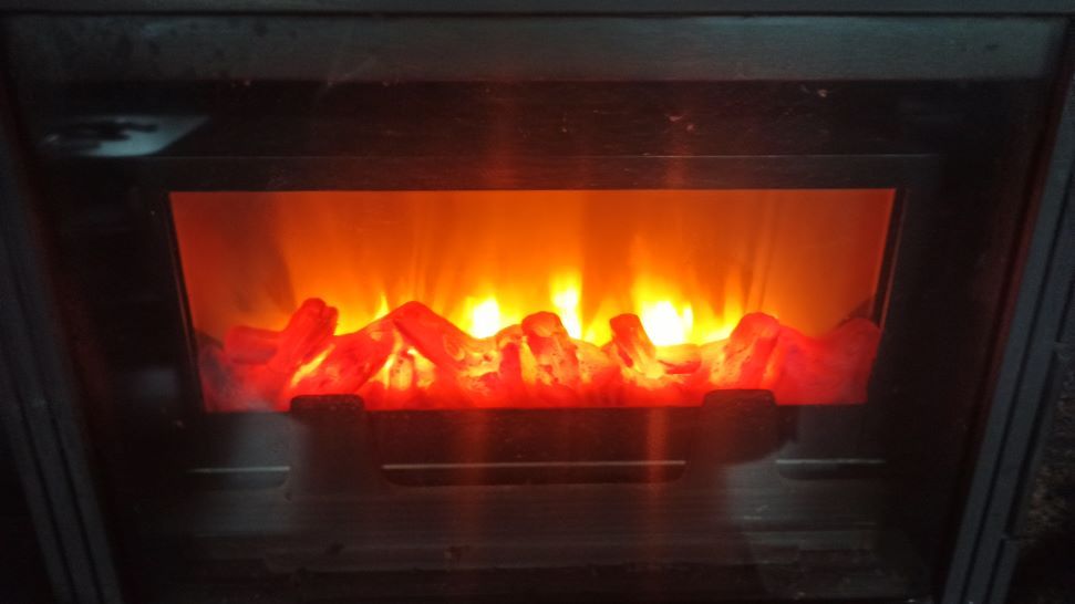

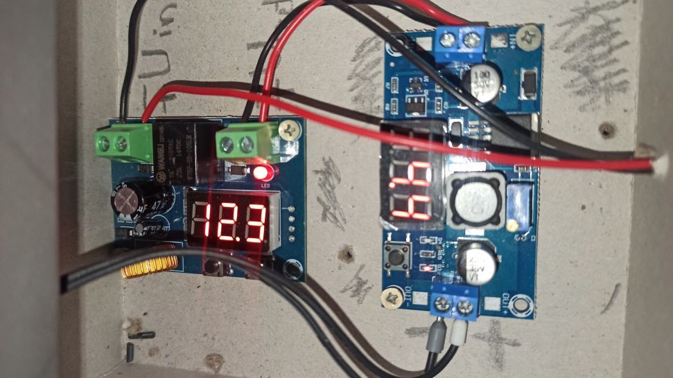

    Mam "kominek" w identycznej technologii, tylko trochę większy - coś ok. pół metra długości i ma 7 czy 8 diód. Silnik poleciał dosyć szybko i musiałem rzeźbić z innym z dodatkową przekładnią.
    Efekt faktycznie jest dosyć przyjemny, nawet swój wstawiłem za szybę normalnego kominka i używam jako imitację klasycznego ognia. Tyle, że dołożyłem przetwornicę z 12na 4,5V (tyle fabrycznie potrzebuje "kominek" i zabezpieczenie przed rozładowaniem aku poniżej 10,5V - teraz "kominek" zasilam małym żelowym akumulatorem 12V 7,2Ah - całość schowana w szufladzie na popiół.:
    Imitacja ognia w elektrycznym kominku z czerwonymi i pomarańczowymi światełkami.
    Elektroniczne moduły z wyświetlaczami cyfrowymi w szafce.
    Wszystko zrobione pod wpływem emocji chwili, czyli prowizorka, ale jak wiadomo prowizorka jest najlepsza i twa już od bodajże trzech lat ;)

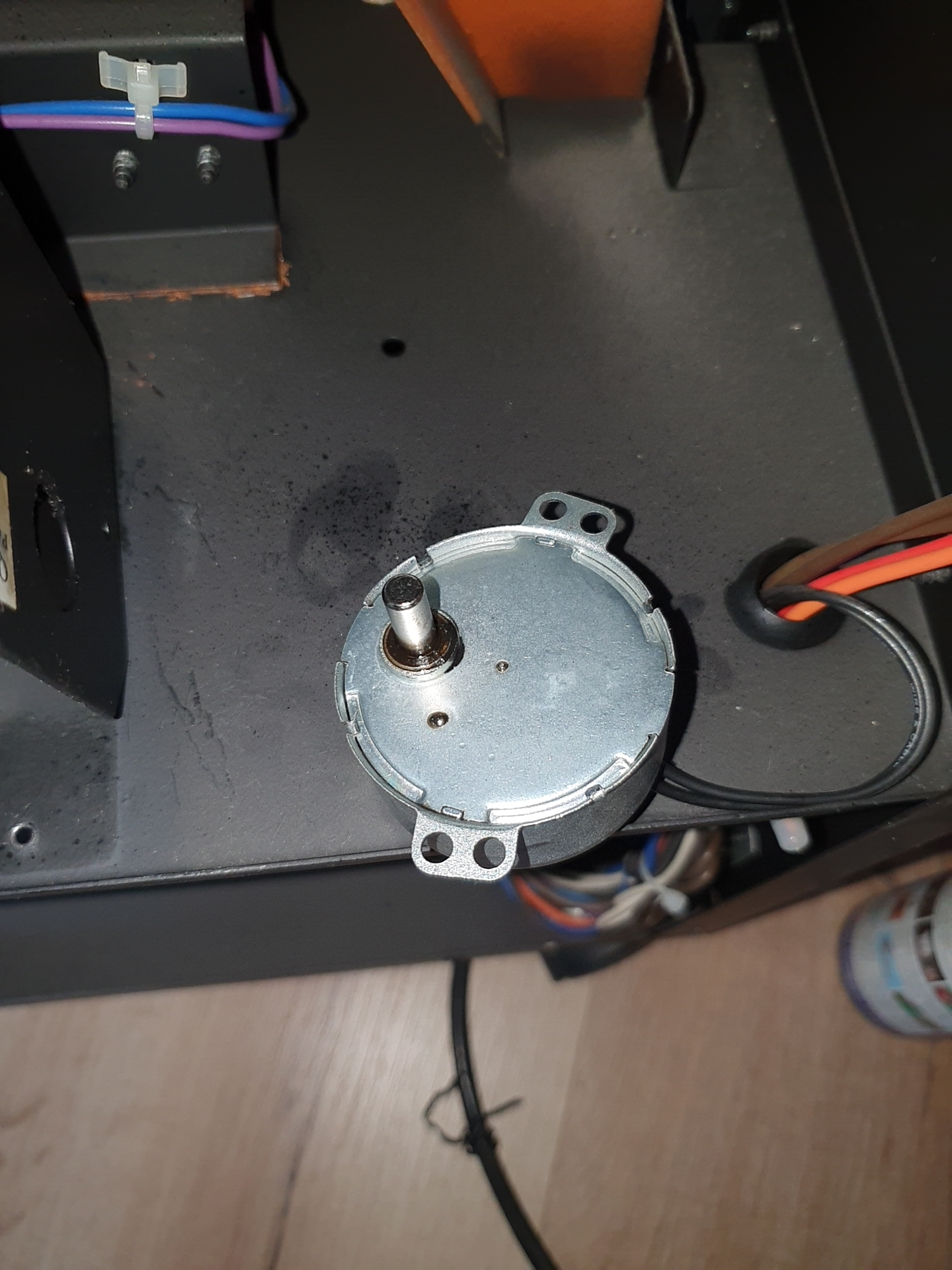

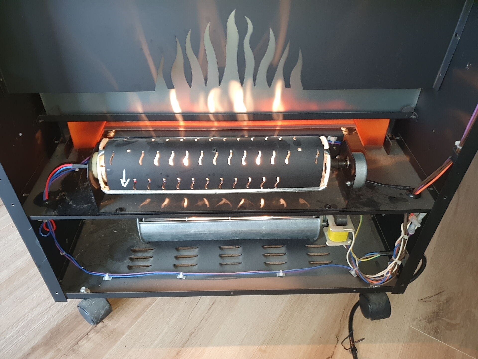

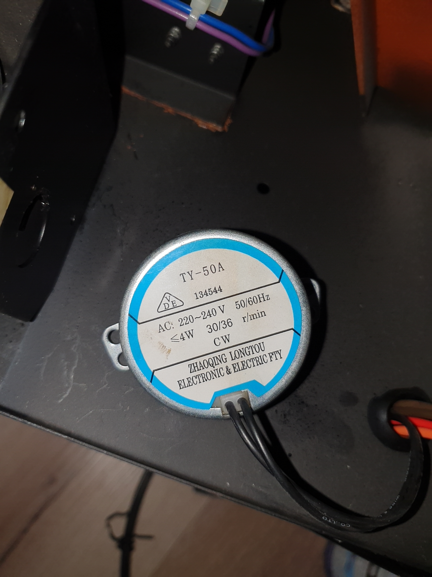

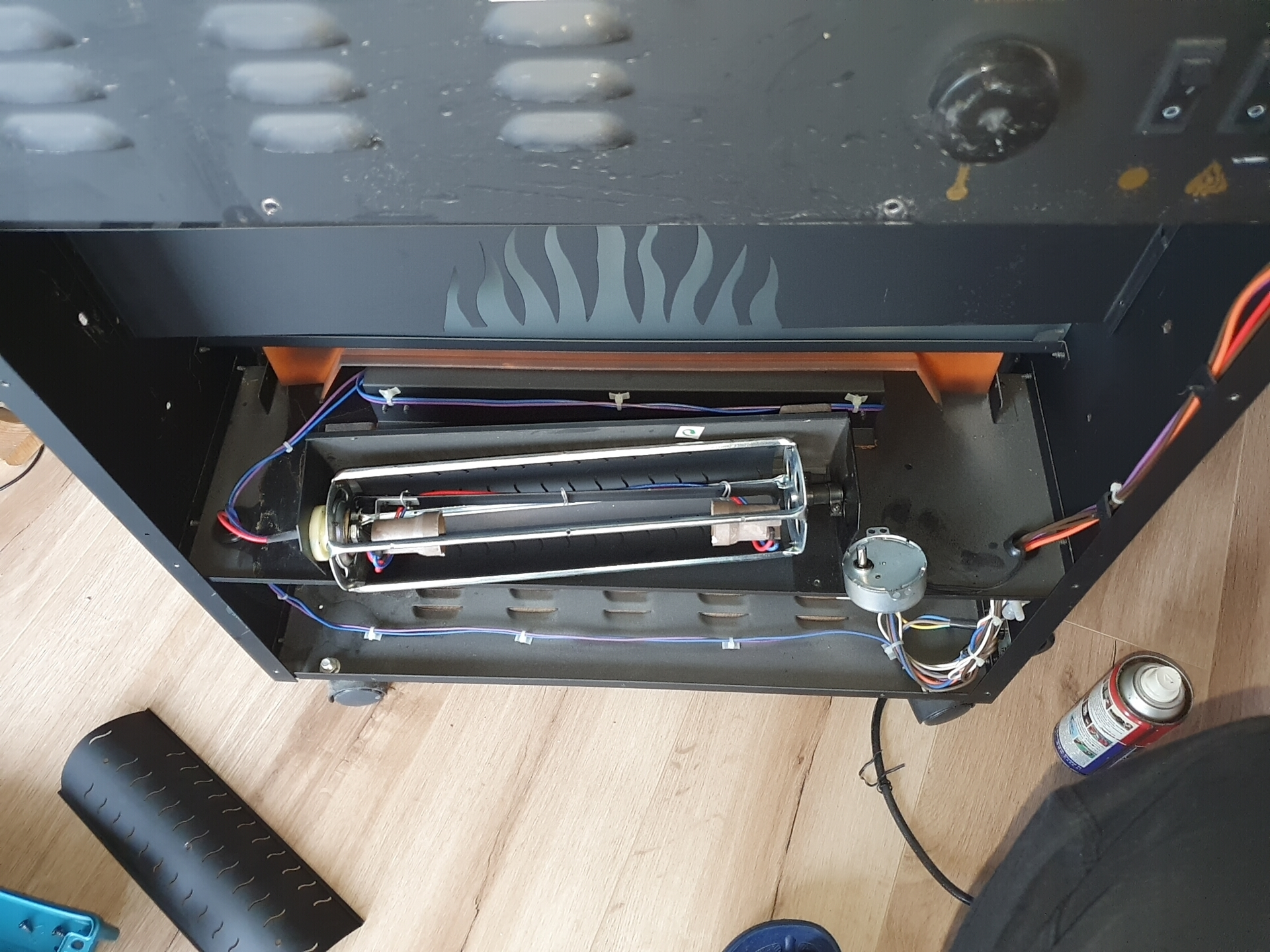

    Akurat jakieś dwa miesiące temu naprawiałem kominek elektryczny nabyty okazyjnie chyba prawie 20 lat wstecz w jednym ze znanych marketów budowlanych. Kominek prócz roli dekoracyjnej może rzeczywiście ogrzewać. Ma wbudowany termowentylator 2kW, aczkolwiek nigdy z tej funkcji nie korzystałem.
    Padł właśnie silniczek wolnoobrotowy odpowiadający za “ruchomy płomień”.
    Sam efekt uzyskiwany jest za pomocą dwóch półokrągłych blaszek z wyciętymi szczelinami, które napędzane silniczkiem obracają się sprytnie jak walec wokół dwóch nieruchomych żarówek “świecowych” z gwintem E14. Światło przez szczeliny pada na matową szybę, dając od przodu kominka muszę przyznać dosyć realistyczny efekt płomieni. Kolejne dwie takie żarówki podświetlają “palenisko”.
    Przyznam od początku po zakupie zastanawiałem się “jak to jest zrobione?” (chodzi mi o "płomienie") i co tam tak troszkę szumi. Ale póki działało jakoś nie było weny do odkręcania kilkunastu śrubek z tyłu obudowy. Kominek zresztą jest używany jako dekoracja głównie w miesiącach zimowych, a przez resztę roku po prostu o nim zapominałem.
    Silniczek nierozbieralny, prawdopodobnie zębatki straciły zęby 😉 Zamówiłem na Ali, chociaż wyszukany nie bez trudu. Okazuje się, że prócz odpowiedniego modelu, napięcia, średnicy ośki, prędkości obrotowej (u mnie 30/min). itd musi posiadać właściwy kierunek: CW lub CCW - zgodnie i przeciwnie do wskazówek zegara. Gdybym nabył CCW, płomienie paliłyby się w dół 😉 Są też wersję CW/CCW, przeznaczone prawdopodobnie do talerzy w mikrofalówkach, gdzie zmiana kierunku następuje samoczynnie za każdym włączeniem kuchenki. Trzeba uważać przy zamawianiu.
    Przy okazji wymieniłem żarówki na LEDowe. Oryginały miały po 25W, czyli całość tylko dla dekoracji pobierała około 100W. Teraz niemal 10-krotnie mniej.
    Niestety z naprawy mam tylko takie fotki wnętrza. Robiłem tylko dla siebie, nie przewidywałem publikacji ;-) ) Silniczek oryginalny, jeszcze przed wymianą.
    Wnętrze kominka elektrycznego z mechanizmem efektu płomieni. Wnętrze kominka elektrycznego z widocznym mechanizmem płomieni.
    Silniczek elektryczny zamontowany w kominku.Silniczek wolnoobrotowy umieszczony wewnątrz kominka elektrycznego.
    Natomiast z przodu efekt wygląda dziś tak:
