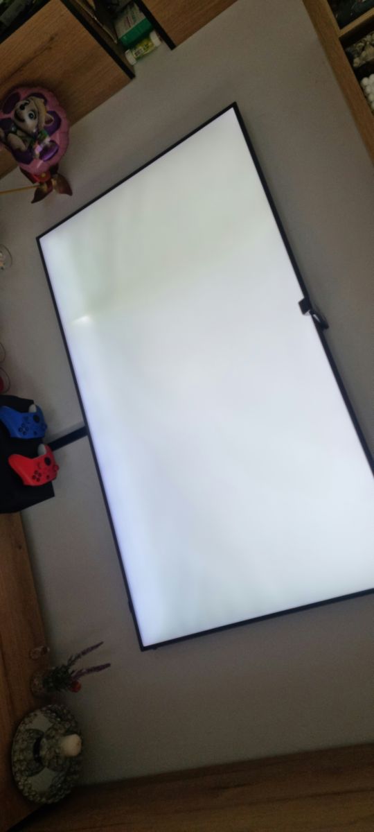

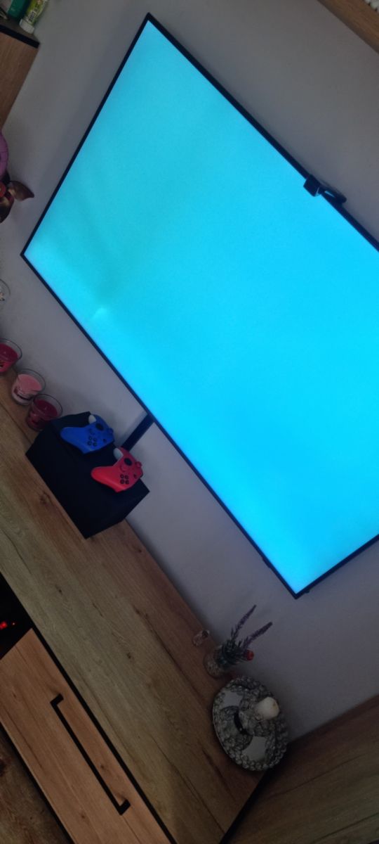

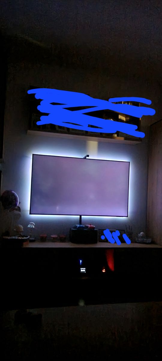

    TV QLED Samsung
    Telewizor QLED Samsung z białymi plamami widocznymi na niebieskim tle ekranu
    Ekran telewizora QLED z widocznymi jasnymi plamami na białym tle
    Telewizor QLED z białymi plamami na ekranie w ciemnym pokoju

    Ocena: 516
    To jest Cluding, to mają nawet nowe telewizory, nie obejmuje tego nawet gwarancja producenta, w co dopiero ubezpieczenie.

    Ocena: 516
    To że nie miał nie znaczy że nie będzie miał, to jest wada posiadania led,qled taki ich urok.

    Ocena: 2340
    I te naprężenia, jakoś tak podobnie do układu mocowania VESA wzorek odcisnęły. Dziwny zbieg okoliczności :D
    Coś mi się wydaje że ktoś mógł pociągnąć za TV, albo z jakiegoś powodu obciążenie nie jest równe między stronami.
    Jest jakaś gwarancja to warto spróbować i tak.
    Nie jest równe obciążenie między stronami — to znaczy?
    Wisi na wypoziomowanym uchwycie
    Plecki są zamontowane tak, żeby wisiał prosto
    Chyba nie ma znaczenia, czy haczyki wiszą bliżej jednej krawędzi stelaża? Bo akurat chyba tak mam — leciutko w lewo względem środka stelaża mam te haczyki, żeby było równo z szafką. Ale to nie od tego :)
