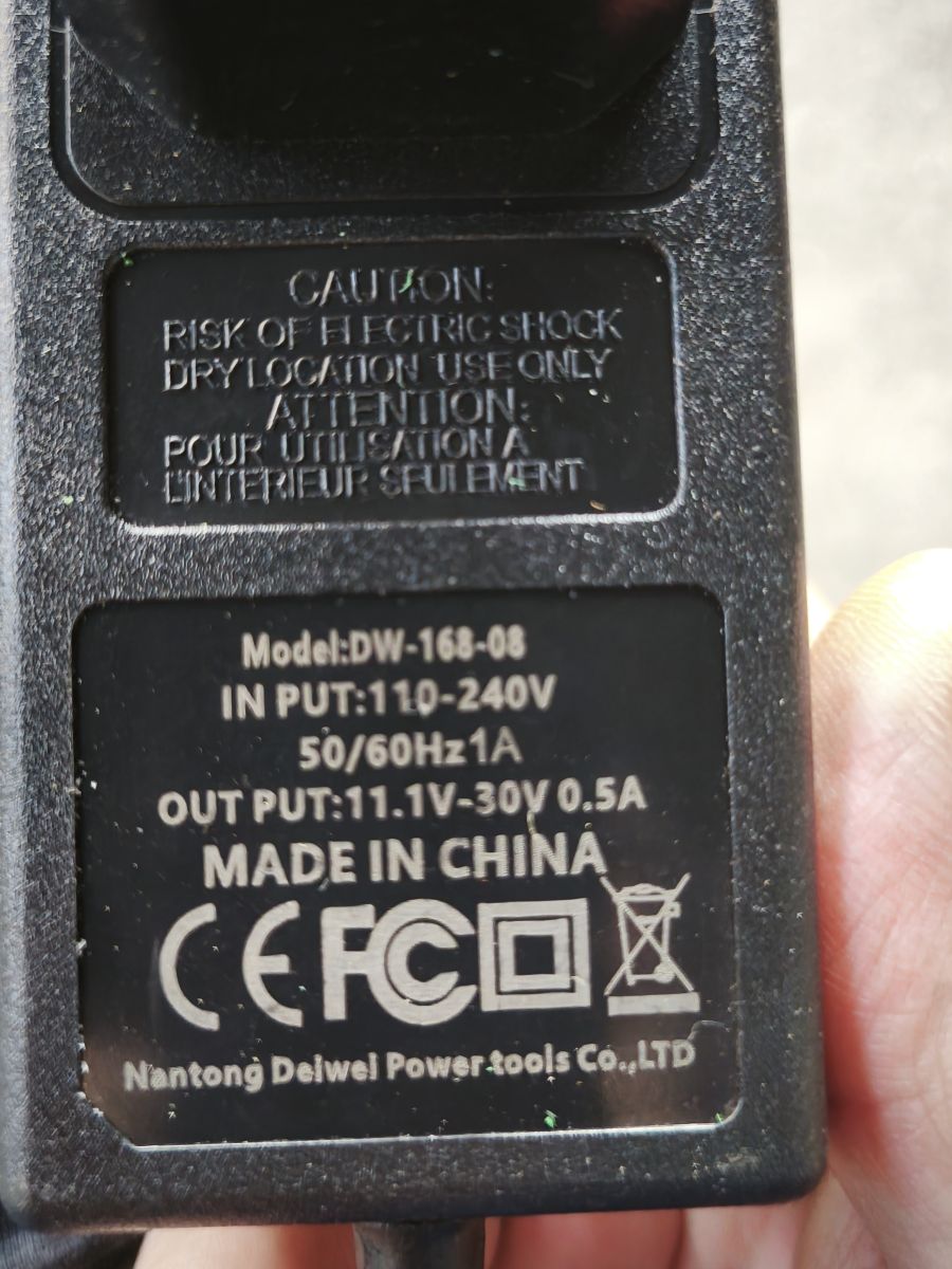

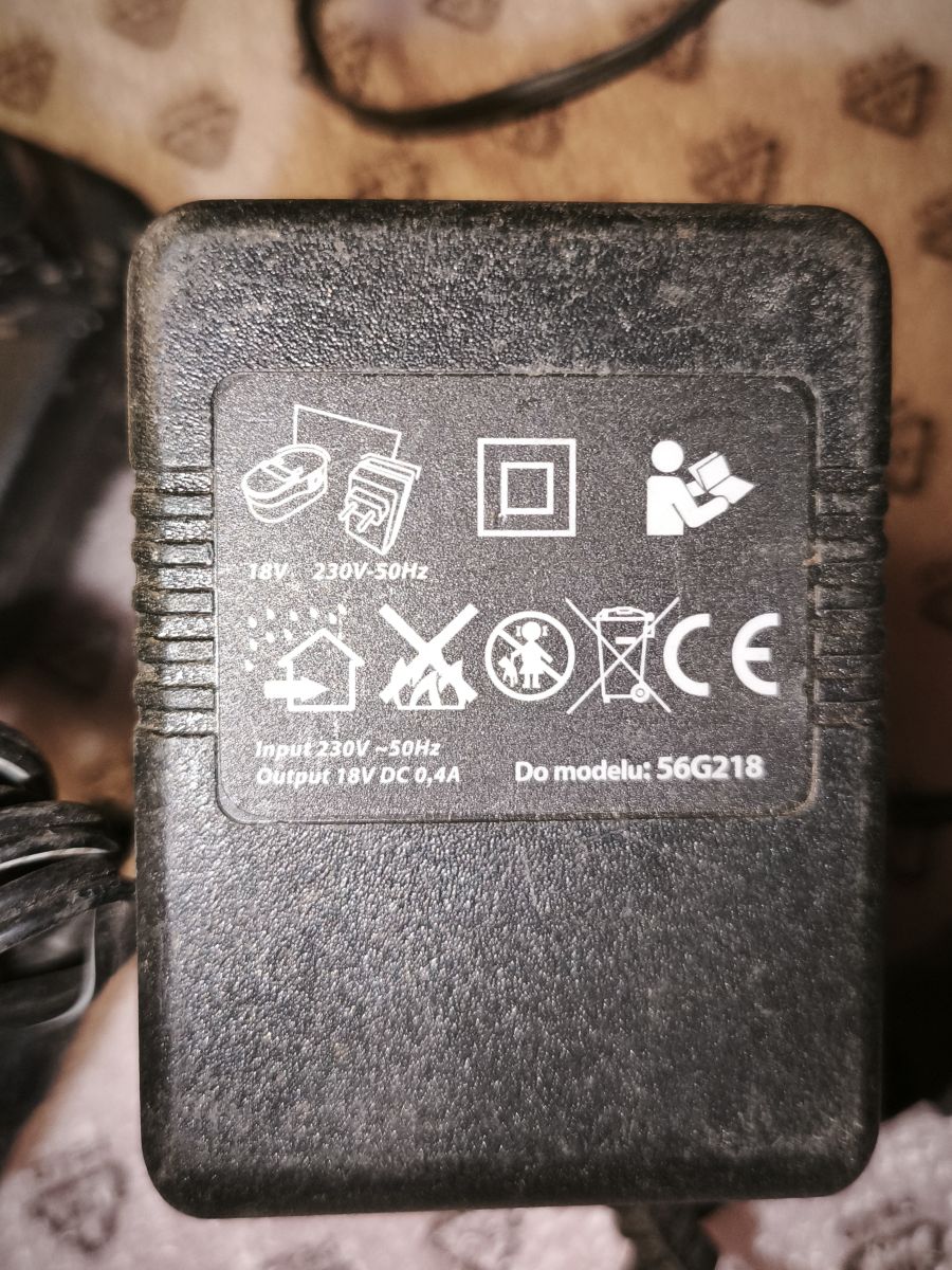

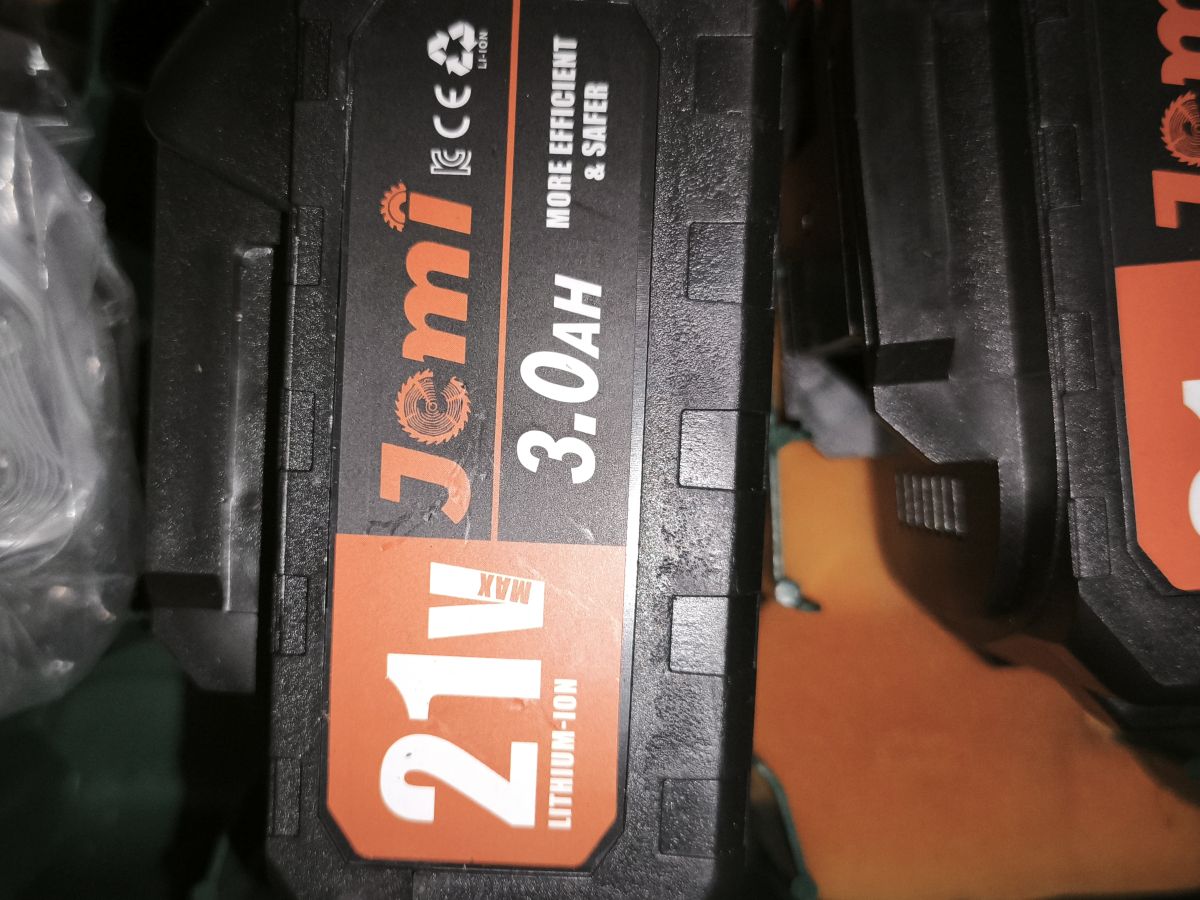

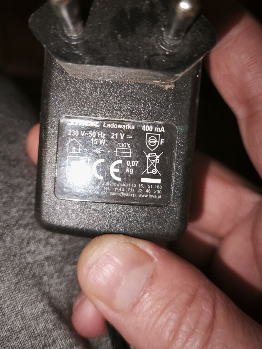

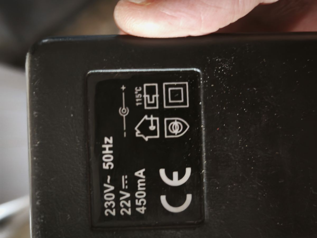

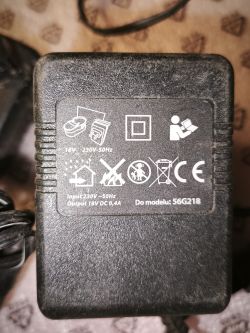

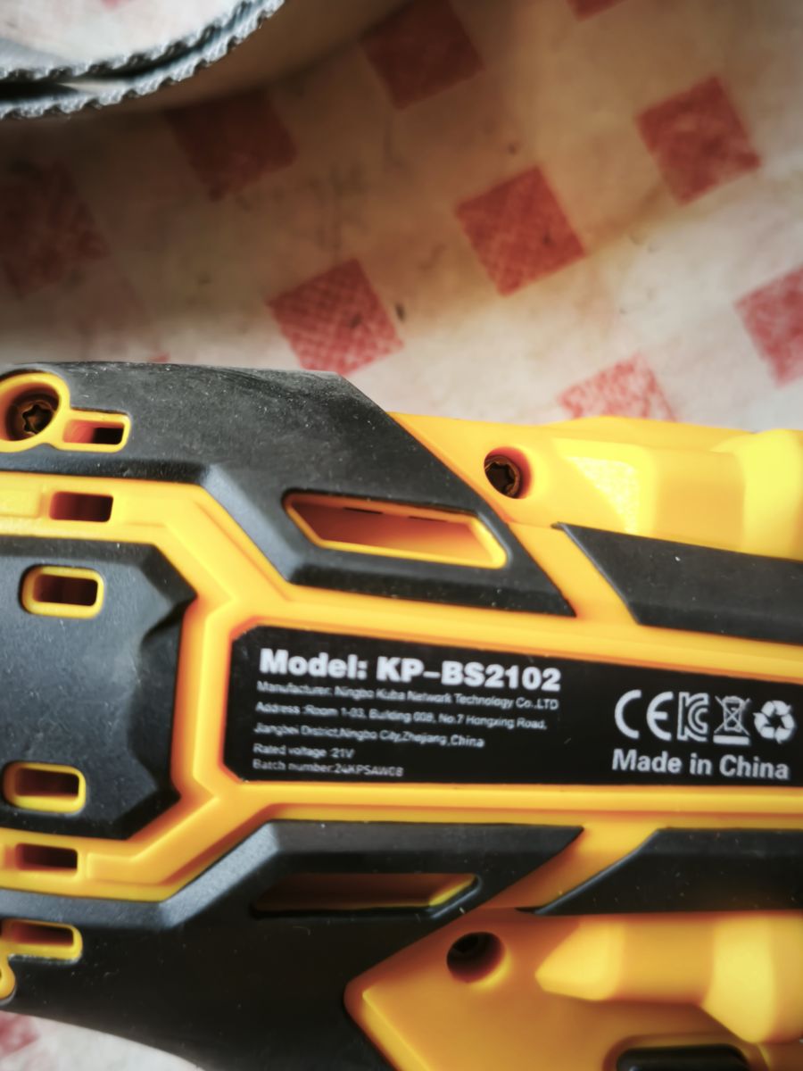

    Mam pytanie odnośnie Ładowarki do klucza udarowego mianowicie nabyłem klucz z dwoma akumulatorowymi i na akumulatorach jest wskaźnik naładowania i świeca się wszystkie wiadomo że trzeba doładować do pełna. Problem polega na tym że jak podłączyłem ładowarkę to jeszcze 3 godziny musiał być podłączony do akumulatora żeby na ładowarce zapaliła się zielona lampka. A jak by był akumulator rozładowany to pewnie cały dzień bym lądował 1 akumulator chyba że ładuje potem prądem podtrzymującym no ale to za długo . Ładowarka mocno się grzeje . Znalazłem u siebie jakies ładowarki może były by lepsze tylko one nie mają diody która by sygnalizowała naładowanie. Akumulator ma 21v i 3ah o ile jest to prawdziwe. Orginalna ładowarka od klucza to jest ta co jest napisane 11-30v
    Naklejka informacyjna na obudowie narzędzia model KP-BS2102Akumulator litowo-jonowy Jomi 21V 3,0Ah z widoczną etykietą technicznąZbliżenie na etykietę ładowarki z parametrami wejściowymi i wyjściowymiEtykieta ładowarki z oznaczeniami 230V, 22V i 450mA oraz symbolami certyfikacjiZbliżenie na ładowarkę STHOR 21V 400mA z widocznymi danymi technicznymi na etykiecie.Czarna ładowarka z oznaczeniami wejścia 230V i wyjścia 18V DC 0,4A

    Oryginalna to tylko zasilacz z ogranicznikiem prądu do 0.5A. Układ kontroli ładowania jest w akumulatorze, lub stacji jeśli taką posiadasz.

    Ładowarka ma śmieszą wydajność, dlatego ładowanie baterii będzie trwało długo, tym dłużej im rzeczywista pojemność akumulatorków jest większa. Pozostałe ładowarki mają zbliżoną wydajność prądową, więc nie przyśpieszą procesu ładowania.

    Tak prawdę powiedziawszy to ta oryginalna ładuje prawidłowo - 6h, co by wynikało z przeliczenia prądu (0,5A) i pojemności akumulatora (3Ah), czyli 0,5A x 6h = 3Ah.
    Co do napięcia na ładowarce to ustala się ono samoczynnie (w podanym zakresie) na podstawie informacji pozyskanej z układu akumulatora. Ta, zawierająca rodzaj i ilość użytych ogniw oraz ilość pakietów równoległych zawarta jest w wartości rezystora wmontowanego w moduł akumulatora.
    Tym sposobem po podłączeniu akumulatora ładowarka odczytuje wartość rezystora charakteryzującego rodzaj akumulatora (oczywiście innymi stykami niż te do ładowania). Zwykle to rezystory z szeregu precyzyjnych.
    Po chwili następuje rozpoczęcie procesu ładowania z właściwym napięciem końcowym.

    Ta oryginalna ładowarka jest zwykłym zasilaczem (wraz z postępem ladowania spada prąd co przeklada sie na bardzo dlugie ladowanie). Jak masz inną prawdziwą ładowarkę 21V z trybem constant current, to wyprowadź sobie na przewodzie wtyk DC bodajże 5,5×2,1. Jak sprawdziłeś pojemność akumulatora jakimś testerem na rozładowanie i wyszło 3 Ah, to dobrze. Ja miałem podobny zestaw akumulatorów z podobnym zasilaczem i zamierzona pojemność to ok. 1,2 Ah (0,6 Ah na ogniwo) i też się długo ładował, z 10 godzin. Chińczyki celowo chyba dają te zasilacze, by ludzie myśleli, że jak długo się ładuje, to duża pojemność akumulatora.
    Ja u siebie wymieniłem ogniwa na prawdziwe wysokoprądowe i teraz mam 4 Ah oraz zaadaptowałem ładowarkę z wkrętarki 2,4 A. Te ogniwa, co Chińczyk tam wkłada, to odpady. Jako że nie wrzuciłem od razu tych śmieciowych ogniw wydłubanych z akumulatora o rezystancji 100 mΩ, to w czasie ok. rocznego leżakowania jedno ogniwo pękło i się rozszczelniło, ale na szczęście się nie zapaliło (nimi ufam, że te ogniwa mają skuteczne zabezpieczenie CID).

    Wątpię ady ten akumulator miał 3Ah. Autor raczej tego nie sprawdzi. Kupując takie coś sami robimy sobie pod górkę.

    20 wpisów, Autor dalej nie wie z czym ma do czynienia. No to lecimy po kolei żeby zakończyć ten brazylijski serial:.
    1. Napięcie akumulatora litowo jonowego to maksymalnie 4,2 V, 4,35 V dla niektórych wariantów tzw. high voltage.
    2. Ładowanie akumulatora litowo jonowego wykonuje się prądem 0,5 C przez ok. 2 godziny. Metoda ładowania - stały prąd i ograniczone napięcie. Prąd ograniczony do 0,5 C, napięcie do 4,2 V lub 4,35 V. Po osiągnięciu napięcia 4,2 V akumulator ma ok. 90% pojemności naładowane. Pozostałe 10% uzupełni się gdy prąd ładowania spadnie do jakieś tam katalogowej wartości.
    3. Baterie akumulatorów do elektronarzędzi (Autor próbuje nowelizować nazewnictwo podciągając je pod głupotę nazewniczą z samochodów - tak się nie robi) mają układy zabezpieczające akumulatory (potocznie. ogniwa) przed przeładowaniem, nadmiernym prądem obciążenia, zbyt głębokim rozładowaniem.
    4. Bateria 5 S (pięć akumulatorów połączonych szeregowo) musi mieć takie zabezpieczenie, bo idealnych akumulatorów nie ma i w trakcie eksploatacji każda z 5 sztuk będzie miała inną pojemność i inny opór wewnętrzny, więc pod obciążeniem czy w czasie ładowania może dojść do przekroczenia napięć granicznych. Od tego jest układ zabezpieczający (PCM) by odciąć akumulator czy całą baterię od obciążenia lub od ładowarki.
    5. Ładowarka to układ przeznaczony do ładowania. Czasem można ją zastąpić zasilaczem, który spełnia wymóg ograniczenia prądu i napięcia ładowania. Jednak w zasilaczu brakuje układu pilnującego spadek prądu ładowania. Dlatego ulep z zasilaczem zamiast ładowarki wymaga inteligentnego i uważnego użytkownika, który nie spali sobie garażu/mieszkania.
    6. Bardzo rzadko da się poprawić fabrykę. Projektant tych urządzeń dobrze wiedział jakie buble wchodzą w ich skład i raczej tak dobrał parametry, żeby to podziałało chociaż trochę (im gorsza marka, tym krócej działa, bo mniej było starań by to było żywotne).
