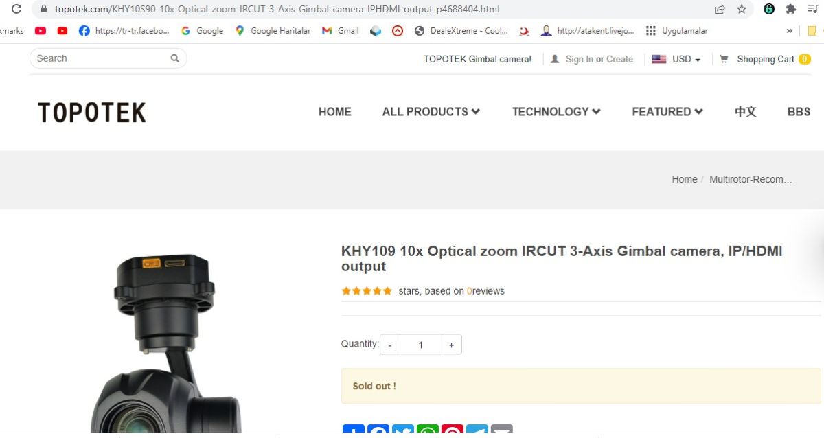

  • Wersja rozpoznawcza używa kamery Topotek KHY10S90, gimbala FPV i modemu Xingkai Tech Mesh Network XK-F358 działającego w szerokim paśmie UHF–C Band.

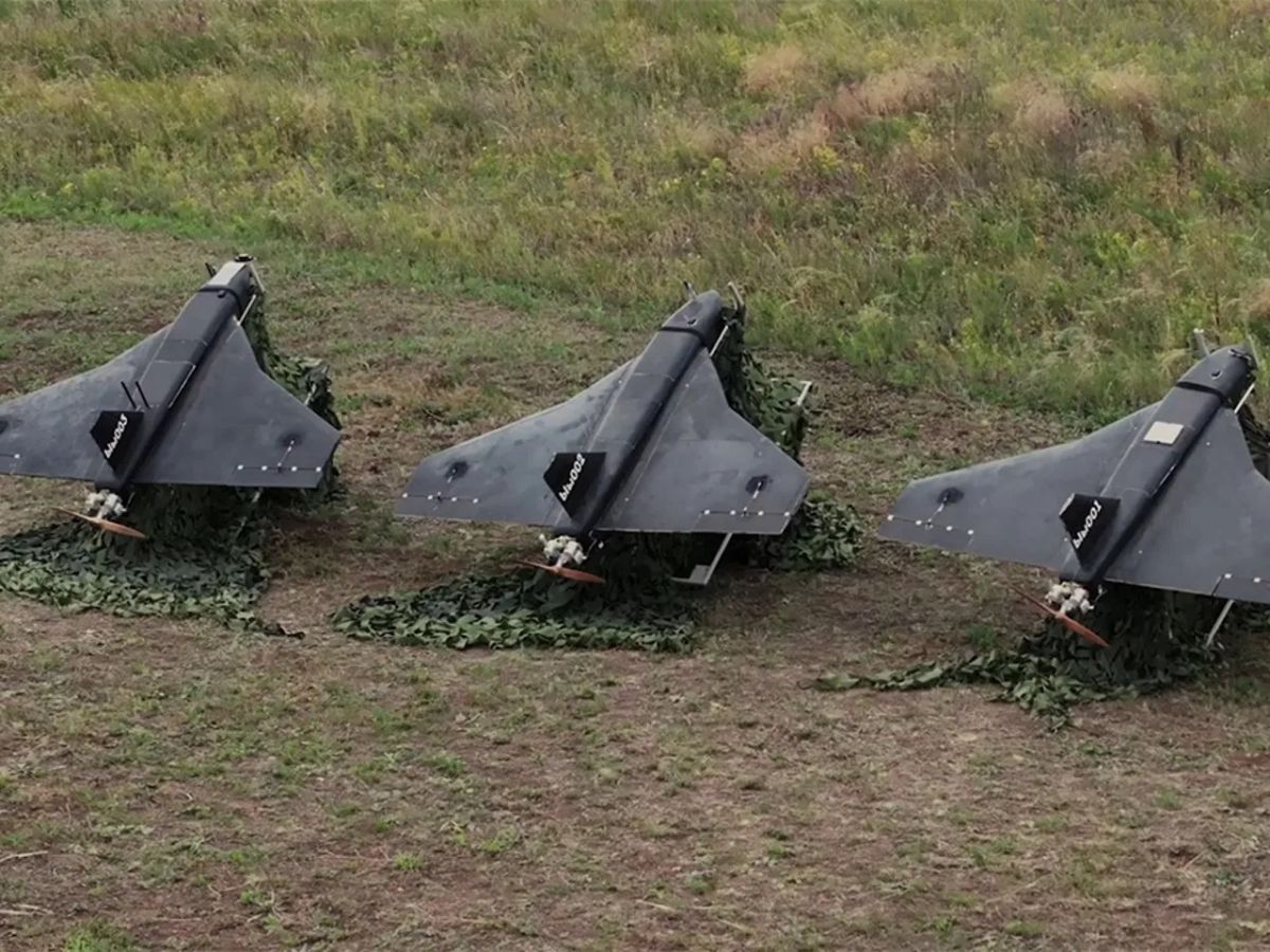

  • Bezzałogowy statek powietrzny Gerbera pojawił się na polu walki latem 2024, dokładniej w lipcu 2024 roku nad Kijowem. Od tego czasu stał się częstym sprawcą nocnych ataków na Ukrainę. Został opracowany w Tatrstanie przez Biuro Projektowe im. Gastello. Należy do wielozadaniowych bezzałogowych statków powietrznych i może pełnić rolę wywiadowczą oraz operacje uderzeniowe.
    Trzy czarne drony typu kamikadze ustawione na ziemi w rzędzie na tle trawy
    Gerbera przed wystrzeleniem. Źródło zdjęcia: https://www.vk34.ru/okb-im.-gastello-bpla-gerbera-mozhet-atakovat-roem
    Przy rozpiętości skrzydeł ok. 2.5 m i długości 2 m może przenosić ok. 5 kg ładunków wybuchowych, czyli tyle samo, co pocisk działa o średnim rozmiarze. Prawdopodobne jest, że głównym celem produkcji tego bezzałogowca jest niszczenie ukraińskiej obrony przeciwlotniczej.

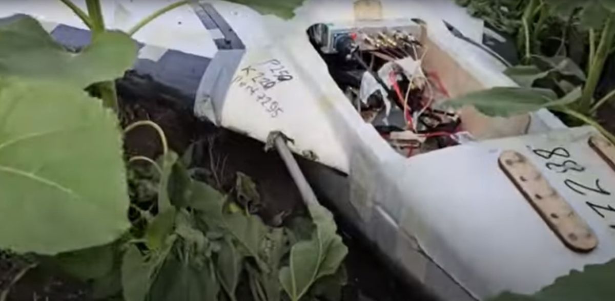

    Zniszczony dron leżący wśród roślin z widocznymi przewodami i numerami na kadłubie
    Gerbera zastrzelona nad Ukrainą. Źródło zdjęcia: https://www.youtube.com/watch?v=bomNqE872x4
    Kadłub oraz skrzydła są zbudowane z niedrogich i przezroczystych dla fal radiowych materiałów — pianka i drewno, dlatego jego produkcja jest stosunkowo niedroga. Szacuje się, że jego cena wynosi około 10 000 dolarów, czyli dużo mniej niż irański Shahed, rzekomo znany jako Gerań. W ten sposób Rosja może produkować i wystrzeliwać tysiące tych statków na dobę, co wymusza na obronie przeciwlotniczej Ukrainy stosowanie drogich pocisków rakietowych, których ciągle brakuje.
    Jest to sporym problemem dla obrońców powietrza Ukrainy na wschodzie. Cały czas pracuje się nad sposobami walki z tego typami dronów - z różnym skutkiem.

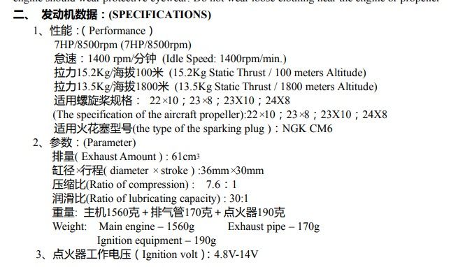

    Silnik - dwusuwowy, dwucylindrowy DLE60 produkcji Mile Hao Xiang Technology Co., Ltd.
    Specyfikacja silnika DLE60 z parametrami technicznymi w języku chińskim i angielskim
    Specyfikacja silnika. Zwraca uwagę niska waga jak na 7 KM.
    Te dane pozwalają sugerować, że Gerbera nie jest całkiem rosyjskim wynalazkiem, lecz kopią jednego z produktów firmy Skywalker Technology, przy czym nie chodzi o popularne na rynku cywilnym modeli Skywalker X6 czy X8, mimo podobieństwa.

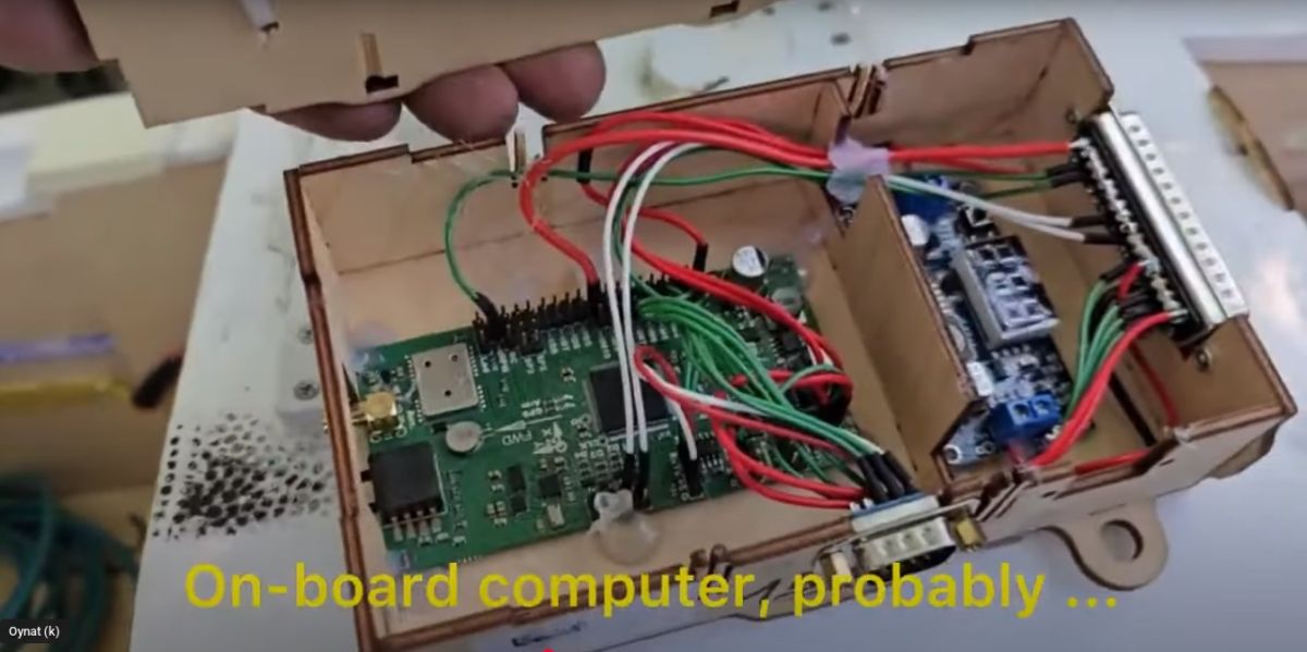

    Komputer pokładowy z zieloną płytką PCB, przewodami i złączami w drewnianej obudowie
    Co ciekawe — ten bezzałogowiec jest sterowany przez operatora, który musi być odpowiednio przeszkolony. Biorąc pod uwagę skalę zastosowania Gerbera, to nie wszystko jest takie łatwe i wymaga rozbudowanego personelu - co najmniej jednego operatora na statek. Prawie całkowicie manualny tryb sterowania skutkuje możliwością popełniania błędów, choć przeciwnik nie powinien na to liczyć i powinien mieć się zawsze na baczność.

    Strona produktu kamery KHY109 z zoomem optycznym 10x i gimbalem 3-osiowym

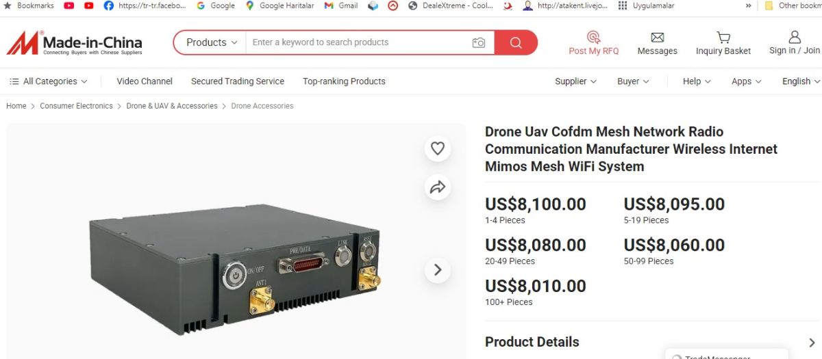

    Imponująco wygląda specyfikacja modemu Xingkai Tech Mesh Network XK-F358, jak podaje producent na stronie made-in-china.com. Ten modem był opracowany specjalnie dla bezzałogowych statków powietrznych. Działa w prawie każdej dostępnej sieci w szerokim pasmie częstotliwości, która obejmuje UHF (300-700, tutaj i dalej liczby są podane w MHz), L Band (1000-1500), MIIT (336-344/512-582/566-626/606-678/1420-1520/1430-1444), S Band (1800-2500), Lower C Band (4400-5000), Upper C Band (5100-6000).
    W ten sposób modem jest w stanie przechwycić i używać dużego zakresu kanałów dla sterowania i przekazania danych.
    Ciekawe jest to, że modem nie posiada rosyjskiego modułu GLONASS, tylko GPS i Baidu. Nie wiem, z czym to jest powiązane, przecież używanie GLONASS w sprzęcie wojskowym w Rosji jest obowiązkowe, chociaż wojskowi nie bardzo ufają temu systemowi i po cichu korzystają z GPS, a na bombowcu Tu-160 nawet oficjalnie.
    Modem może być zasilany z dowolnego źródła prądu stałego z napięciem 9-24V. Pobiera prąd ok. 1-2A, przy czym moc wyjściowa nadajników wynosi 2x5W. Taka moc pozwala modemowi trzymać łączność ze stacjami aż do 300 km na przestrzeni otwartej oraz 1-30 km na terenach zabudowanych.
    Rozbity dron w Doniecku.

    Do czego ten on-board computer pakowany w sklejkę ma wyjście pozłacanej antenki? Komp ma swoją łaczność, a modem swoją? Widać, że wyjście antenowe było podłączone, bo dziura jest w sklejce.
    Widzę tam typowy moduł GPS z czego wnioskuję, że to jest antena nawigacji satelitarnej.

    daliby 10 tysięcy dolarów za kawałek styropianu bo Putin by im nogi z ... powyrywał.
    Sam modem szerokopasmowy to 8 tys dolarów, jeśli wierzyć cenom producenta.

    Obiekt ten to fabryka dronów znajdująca się w Specjalnej Strefie Ekonomicznej (SSE) Ałabuga (Alabuga) w Tatarstanie.
    Jeżeli chodzi o ten obiekt to jest pokazana hala produkcyjna, gdzie widać że mają cały proces produkcyjny przygotowany przez chińczyków (maszyny, stanowiska pracy, podział pracy jak w fabrykach chińskich). Sankcje zachodnie nic tu nie pomogą, bo wszystkie podzespoły idą tylnymi drzwiami prosto z Chin.
    W zależności od przeznaczenia, każdy z wariantów: wabik, uderzeniowy czy rozpoznawczy, posiada inna elektronikę. Prawdopodobnie uderzeniowe i rozpoznawcze sterowane są przez operatora, wabiki mają zaprogramowany lot i za zadanie zmylenia obrony przeciwlotniczej. Najdroższy musi być uderzeniowy (drogi modem - mesh network - modem umożliwia tworzenie dynamicznej, samonaprawiającej się sieci komunikacyjnej (ad-hoc), w której każdy dron wyposażony w to urządzenie może działać jako nadajnik, odbiornik i przekaźnik sygnału dla innych dronów w grupie) + głowica bojowa. Rozpoznawcze - posiadają kamery wysokiej jakości i modemy 4G, umożliwiające zbieranie danych wywiadowczych w czasie rzeczywistym. Mogą one służyć do identyfikacji systemów radarowych, lokalizowania celów lub oceny skutków uderzeń innych dronów i rakiet. Metoda to zapewne jeden uderzeniowy na kilka wabiów lecących w grupie i jeden rozpoznawczy (identyfikacja systemów radarowych, lokalizowanie celów lub oceny skutków uderzeń innych dronów i rakiet).
