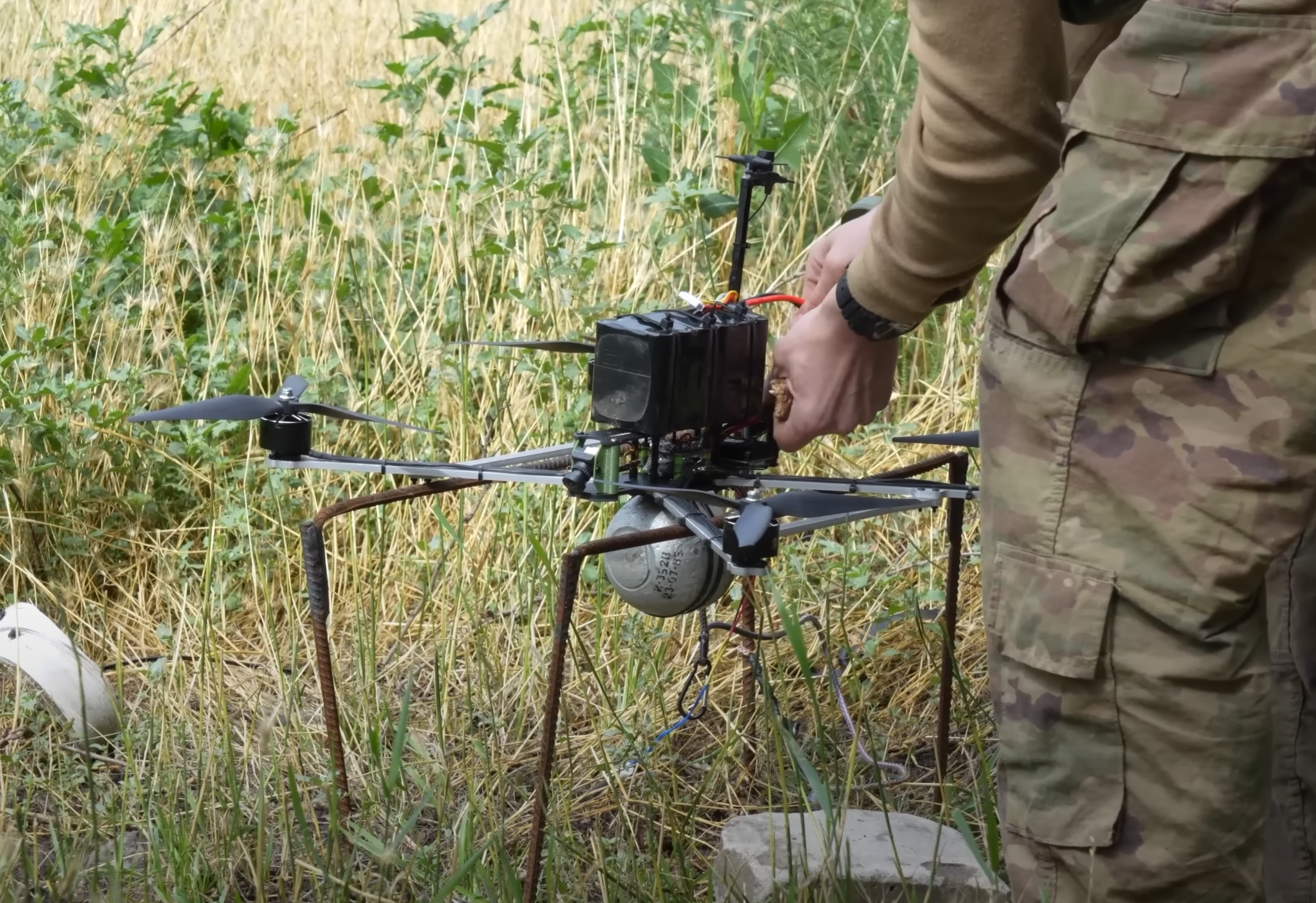

1. Drony FPV
Drony FPV to podstawa ukraińskiej taktyki walki z użyciem UAV. Są to konstrukcje bazujące często na komponentach cywilnych, ale przystosowane do działań wojennych.
Charakterystyka używanych FPV:
• Zasięg: do kilku kilometrów, zależnie od warunków zakłóceń
• Sterowanie: klasyczne RC + podgląd na żywo z kamery
• Systemy wideo: analogowe (5.8 GHz) oraz cyfrowe (HDZero, DJI)
• Napęd: 4 silniki bezszczotkowe, zasilane z pakietów LiPo 6S
• Ładunek: granaty PG-7, ładunki kumulacyjne lub termobaryczne (własna inżynieria)

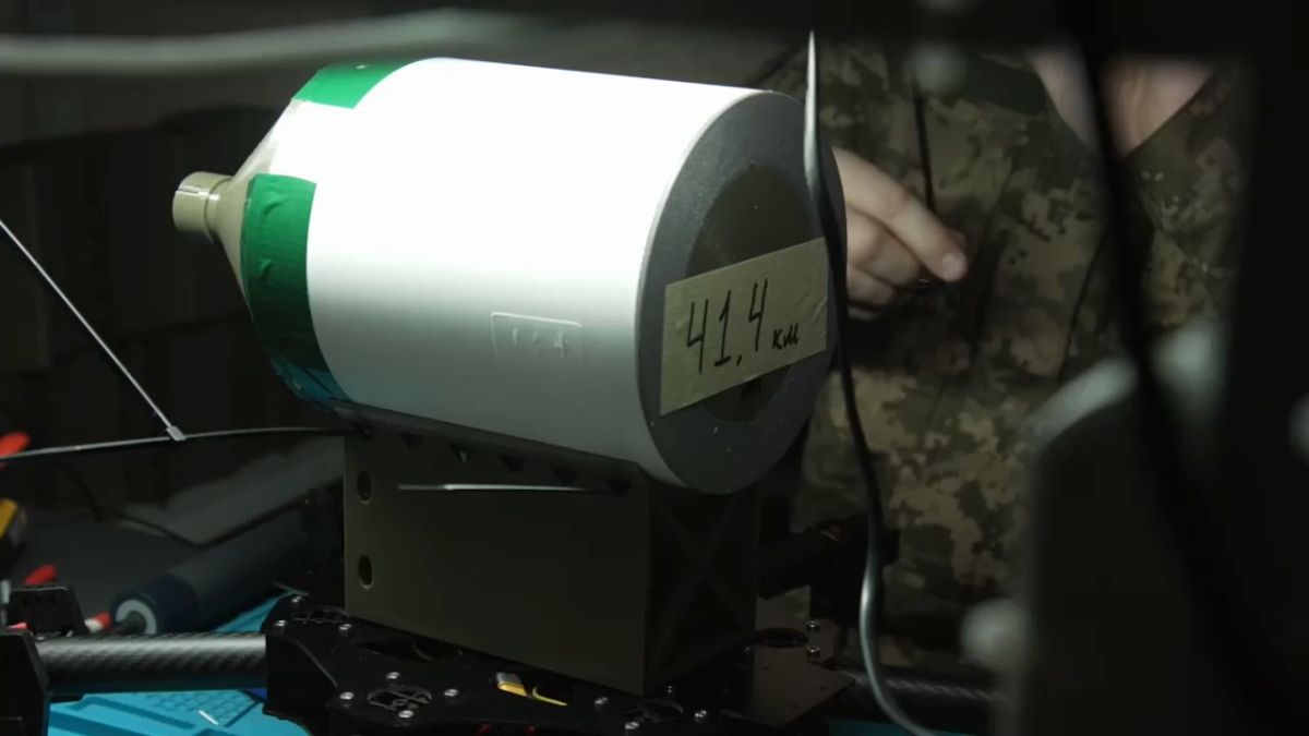

3. Drony światłowodowe – przełom na froncie
Najciekawszym elementem technologicznym są światłowodowe drony FPV. To zaawansowane UAV, które nie korzystają z klasycznych połączeń radiowych, lecz mają fizyczny światłowód ciągnięty za dronem podczas lotu.
Jak to działa?
• Dron ma bęben z cienkim światłowodem (ok. 200–500 m), który rozwija się w trakcie lotu
• Cała transmisja obrazu i sterowanie idzie przez światłowód, co eliminuje zakłócenia EW
• Drony są cięższe, mają podwójne zasilanie (np. 2x Li-ion), solidną ramę

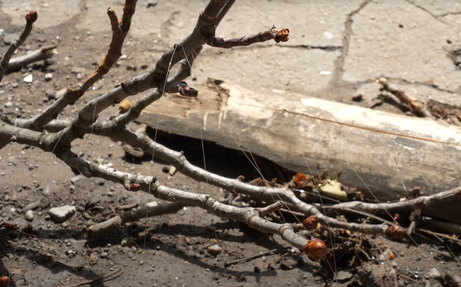

• Łatwo przerwać misję poprzez przecięcie kabla (np. drzewo, przeszkoda)
• Droższe i trudniejsze w montażu
Ciekawostka: Po wojnie mogą pozostać w krajobrazie jako „cyfrowe nici” zalegające w ruinach, ale na sprzątanie, jeszcze przyjdzie pora.
