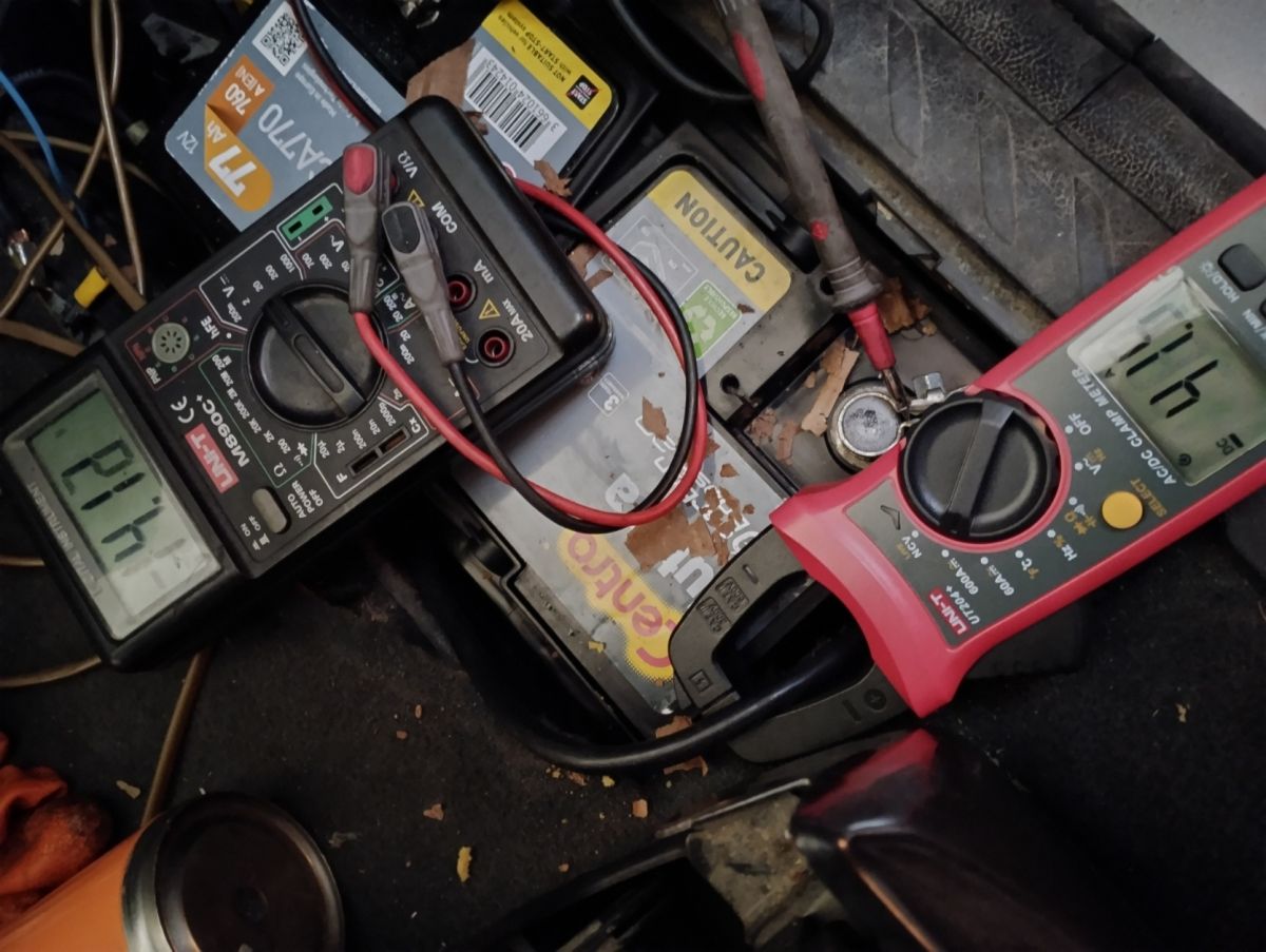

    Dwa multimetry mierzące napięcie przy akumulatorze samochodowym
    Zapominacie o jednym, potrzeby własne pojazdu, co z tego, że alternator ma powiedzmy 100A a więc potrafi oddać prawie 1,4kW jak połowa tej mocy idzie na ładowanie akumulatora, wtrysk, grzanie świec żarowych, elektryczną nagrzewnicę wnętrza itd
