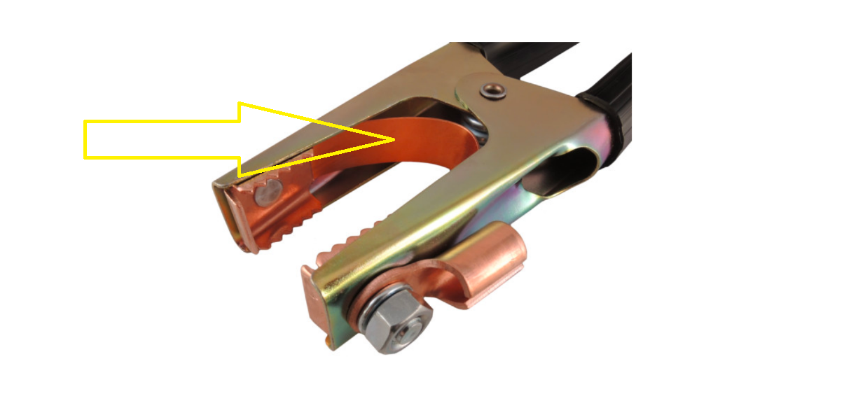

    Temat ma 15 obserwujących - postanowiłem zatem sprawdzić jak to wygląda. Zatem odpowiedź na to ile odda alternator na biegu jałowym jest zaskakująca: Tyle ile trzeba. Alternator w aucie skoda z 2019 roku - silnik benzyna 150KM. Zrobiłem test: podłączyłem przetwornicę , a do niej suszarkę do włosów. Moc oddawana to ok.1150W, a pobór prądu przez przetwornicę ok. 94A. Przetwornica połączona poprzez krokodylki bezpośrednio do zacisków akumulatora. Gdy cęgi podłączyłem do kabla akumulatora to pokazywane były różne prądy od 47A do ponad 100A. Piszę ponad, bo mój przyrząd ma zakres do 100A i ten zakres został przekroczony. Czy można powiedzieć, że na "jałowym" alternator może oddać 100A? Otóż nie. Komputer stwierdził duży pobór i po prostu sam zwiększył obroty silnika. Ja z testu jestem zadowolony, gdyż mam odpowiedź, że samochód nadaje się do okazjonalnego i awaryjnego zasilania. Przy okazji jednak wyszedł inny problem - gdy po kilkunastu minutach testów odłączałem krokodylki, to stwierdziłem, że zarówno one jak i przewody do przetwornicy były gorące. Będę musiał je wymienić na coś znacznie lepszego. gdyż test był stosunkowo krótki a na zewnątrz były 2 stopnie cellcjusza.

    To ma być uniwersalne (być może inny samochód) i proste, a zarazem incydentalne. Zdaję sobie sprawę, że krokodylki to najsłabszy punkt, bo grubszy kabel bez problemu kupię. Znalazłem coś takiego na Allegro: Link Bardzo pozytywne opinie. W te 900A nie wierzę, ale ja celuję w te 100A tyle że ciągłego. Ten krokodyl ma bardzo ciekawą konstrukcję.
  • #37 21779858
    klm787
    Poziom 37  
    Posty: 3088
    Pomógł: 445
    Ocena: 945
    Faktycznie, potwierdzam.
    Bardzo ciekawe rozwiązanie polepszające wartość przepływającego prądu w miejscu złącza.
    Ale jakiś czas temu istniały chyba lepsze, bo zamiast tej "chyba" miedzianej blaszki.
    Zacisk krokodylkowy z miedzianą blaszką przewodzącą wewnątrz szczęk
    W tym miejscu była porządna miedziana plecionka.
    Sam nabyłem taki krokodyl, i to na dodatek (chyba) o wiele większy od tego.
    A posłużył mi on jako masowy uchwyt spawalniczy, który to jak wiadomo potrafi przepuszczać, przewodzić poprzez swoje złącze prądy obsługujące dosyć dużą spawarkę.

    Jeden z opiniujących też to stwierdził, że lepsza byłaby plecionka. Często podnoszony zarzut to stalowa śruba skręcająca - mosiądz byłby lepszy. Ktoś napisał o takim samym zastosowaniu jak ja myślę (przetwornica 100A) - ponoć się nie grzeje. Na tych krokodylach budują kable rozruchowe do TIRów, no i oczywiście zastosowanie przy spawaniu.
    Czyli pod nadzorem. Tu, ma pracować długo i bez nadzoru - więc, sądzę, raczej powinno być pewnie i solidnie
