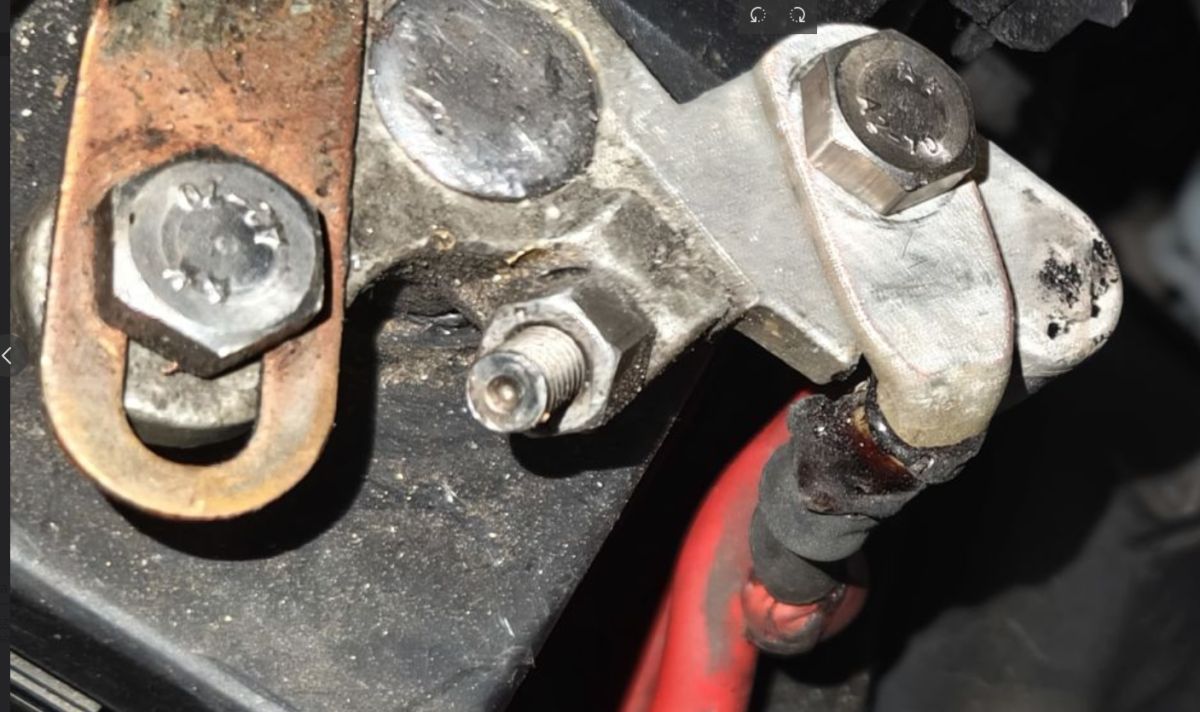

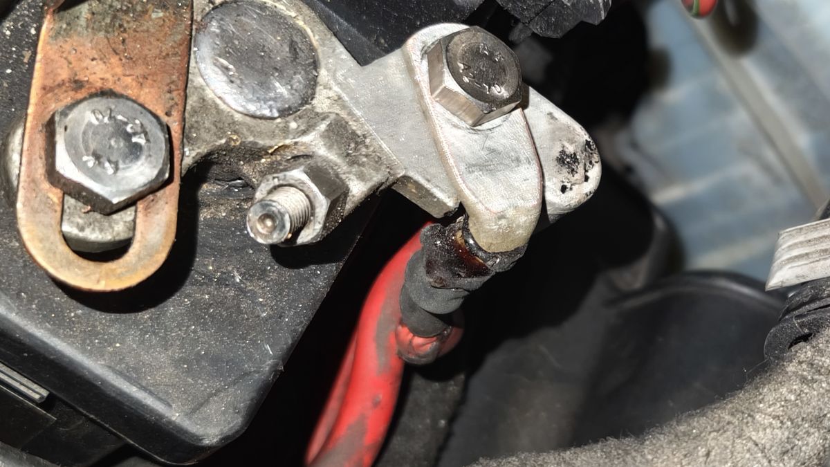

Why is my Opel Corsa charging only 12.5–13 V and heating the positive battery cable, and is the alternator to blame?
Przyczyną najpewniej nie jest sam alternator, tylko słaby styk na plusowym przewodzie/oczku przy klemie, który powoduje spadek napięcia i grzanie; trzeba zmierzyć spadek napięcia między słupkiem akumulatora a zaciskiem alternatora oraz po stronie masy [#21783219][#21785667][#21785786] W Oplach często problemem są klemy i połączenia przewodów, więc warto skontrolować masę silnik–karoseria, połączenia plusowe, wtyczki alternatora i rozrusznika [#21783073][#21784264] W praktyce forumowicze zalecali obciąć przegrzany odcinek i zarobić nową końcówkę oczkową albo wymienić cały przewód, bo samos rozgrzany kabel mógł już mieć osłabioną miedź [#21783219][#21784488][#21784358] Autor potwierdził potem, że po wymianie klemy wraz z oczkiem wszystko wróciło do normy, a ładowanie poprawiło się [#21786748]
✨ W Opel Corsa D 1.7 CDTI pojawił się problem niskiego napięcia ładowania (12,5–13 V) oraz przegrzewającego się kabla plusowego przy klemie akumulatora, co doprowadziło do stopienia izolacji i plastikowej osłony klemy. Po uruchomieniu grzałki EHS i świateł napięcie spada, zamiast rosnąć. Dyskusja wskazuje, że główną przyczyną jest uszkodzone lub słabe połączenie przewodu plusowego z klema, zwłaszcza w miejscu zakończenia przewodu oczkiem kablowym, gdzie występuje korozja i słaby styk powodujący spadek napięcia i przegrzewanie. Zalecane jest wymienienie całego przewodu plusowego lub przynajmniej zakończenia oczkowego, użycie przewodu miedzianego o odpowiednim przekroju (min. 16 mm², najlepiej 35 mm²) oraz poprawne zaciskanie lub lutowanie połączeń z zabezpieczeniem termokurczliwym. Dodatkowo wskazano na konieczność poprawy masy silnik–karoseria poprzez dołożenie grubego przewodu masowego. Pomiar różnicowy napięcia między klema a słupkiem akumulatora oraz na wyjściu alternatora jest kluczowy do diagnozy. Wymiana klemy akumulatora jest często konieczna w Oplach, ale w tym przypadku klema wydaje się sprawna, a problemem jest przewód i jego zakończenie. Koszt regeneracji alternatora to około 350 zł, jednak najpierw należy wykluczyć problemy z okablowaniem i połączeniami. Dodatkowo zaleca się kontrolę kół pasowych, paska wielorowkowego, napinacza i sprzęgiełka alternatora.
