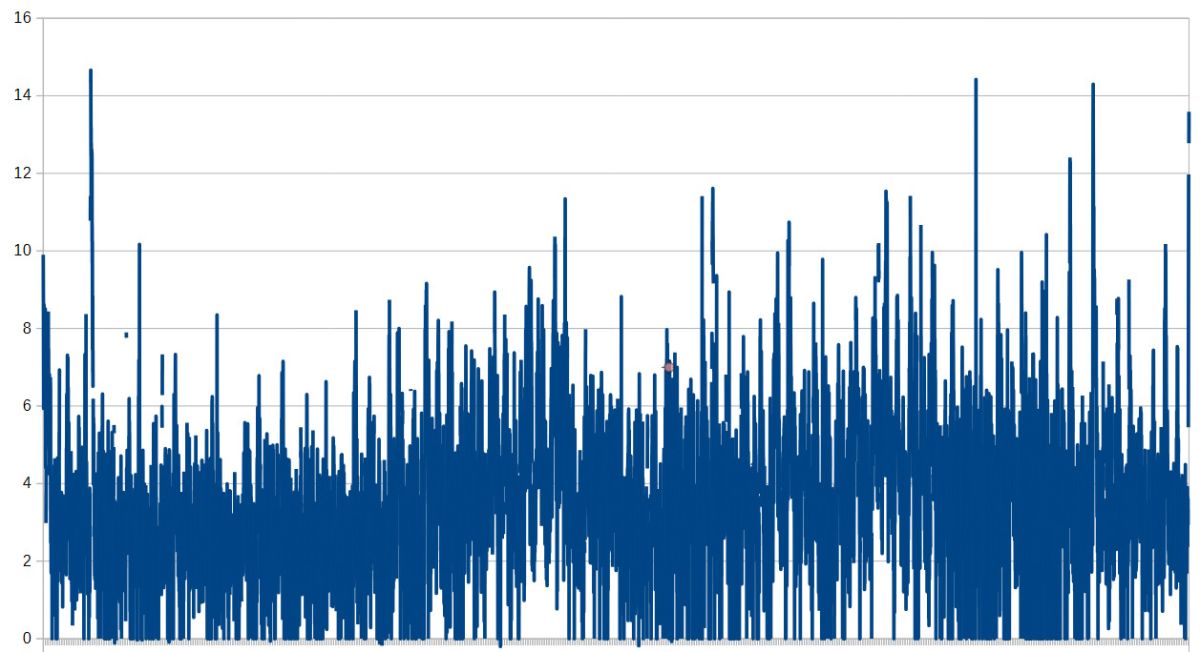

    Też nie rozumiem tych wymogów z ustawy...
    THD w niedzielę:
    średnia 3,6%
    max: 14,66%
    min: 0,03%
    Wykres liniowy THD z gęstymi wahaniami, skala do ok. 16 i liczne piki powyżej 10

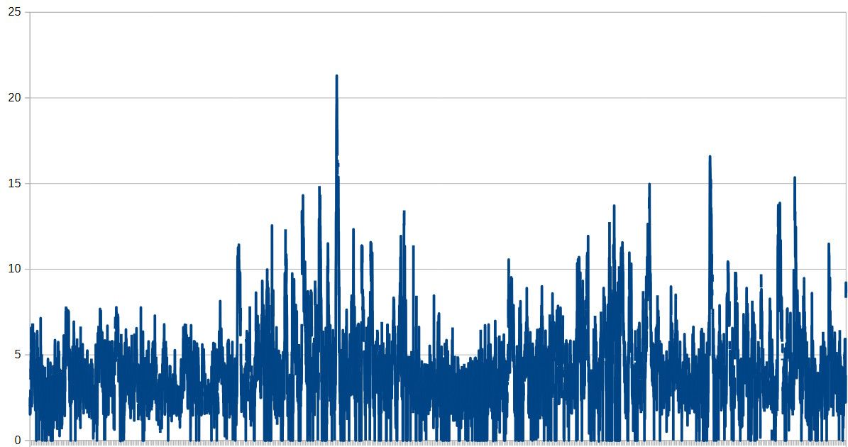

    THD w dzień roboczy:
    średnia 4,2%
    max: 21,3%
    min: 0,02%
    Wykres liniowy THD z licznymi skokami do ok. 21% oraz tekstem o średniej, max i min dla niedzieli i dnia roboczego

    A taka pojedyncza kreseczka na Twoim wykresie to jaki to jest odcinek czasu?
    Jesteś w stanie stworzyć taki wykres żeby pojedynczy słupek odpowiadał 10 minutom i pojawiał się tylko wtedy gdy w ciągu tych 10 minut THD choć na chwilę przekroczy 8% ?
    Czyli wykres składałby się tylko z nieregularnie pojawiających się słupków ale o jednakowej, znormalizowanej wysokości (równej np. 1).

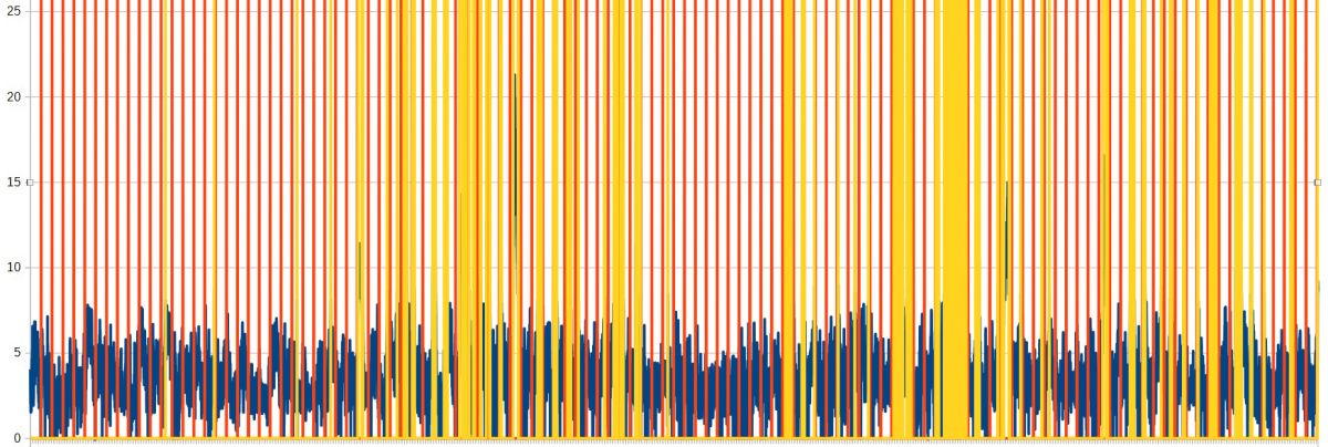

    Czerwone pionowe linie to znaczniki odcinków czasu 10min, żółte pionowe linie pojawiają się tam gdzie THDu było większe niż 8%.
    Próbkowanie było co 5s.
    Wykres czasowy z gęstymi czerwonymi i żółtymi liniami pionowymi oraz niebieską serią danych u dołu

    Czyli już na pierwszy rzut oka widać że tych żółtych linii jest więcej niż 5% wszystkich czerwonych znaczników.
    A pomiar THD robisz pewnie już za licznikiem, w swojej instalacji? Ciekawe jak to wyglądałoby przed licznikiem, jeszcze w instalacji należącej operatora. Czy byłyby istotne różnice. Raczej nie powinny być istotne, choć kto wie.
    W końcu licznik to nie filtr, dlaczego przed nim miałoby być inaczej niż za nim.
    Może mieć jedynie znaczenie punkt w którym mierzysz THD w swojej instalacji. Im bliżej urządzeń rozsiewających zakłócenia po sieci tym pewnie THD gorsze.

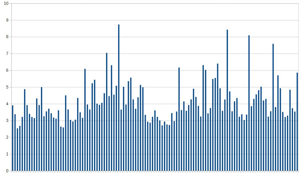

    Sprawdziłem jak wygląda THDu gdy dla 10 minutowych odcinków policzy się średnie z 120 próbek zapisywanych co 5s. Średnia THD z 10min wygląda znacznie lepiej, jest kilka przekroczeń 8%. Co nie zmienia faktu, że wśród tych danych podlegających uśrednianiu THDu znacząco częściej przekraczało 8%.
    Wykres słupkowy średniego THD z 10 minut; większość wartości 3–6%, pojedyncze piki do ok. 9%
