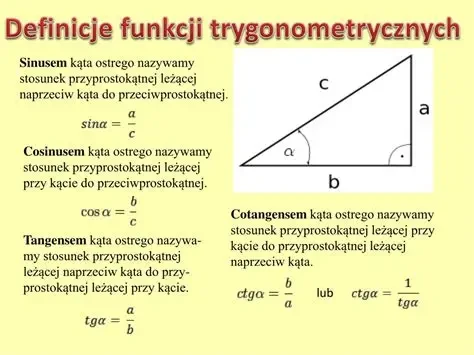

    jack63 napisał:
    Swoją drogą sposoby określania tg(fi) czy innych danych pomiarowych stanowią szczyt hipokryzji i braku logiki poza "logiką" ...polityka.
    Może trzeba przypomnieć definicję funkcji kąta?
    Wtedy robi się proste - żeby utrudnić, nie każdy trójkąt jest prostokątny, nie każdy musi mieć kąt 90°.
    To jest tylko przybliżenie pozwalające na zrozumienie tematu.
    Trójkąt mocy:
    Eksperyment - rejestracja THD napięcia sieciowego
    Funkcje kąta prostego (dla uproszczenia):
    Teraz już wiemy jaki to tag φ i czym różni się od cos φ i sin φ.
