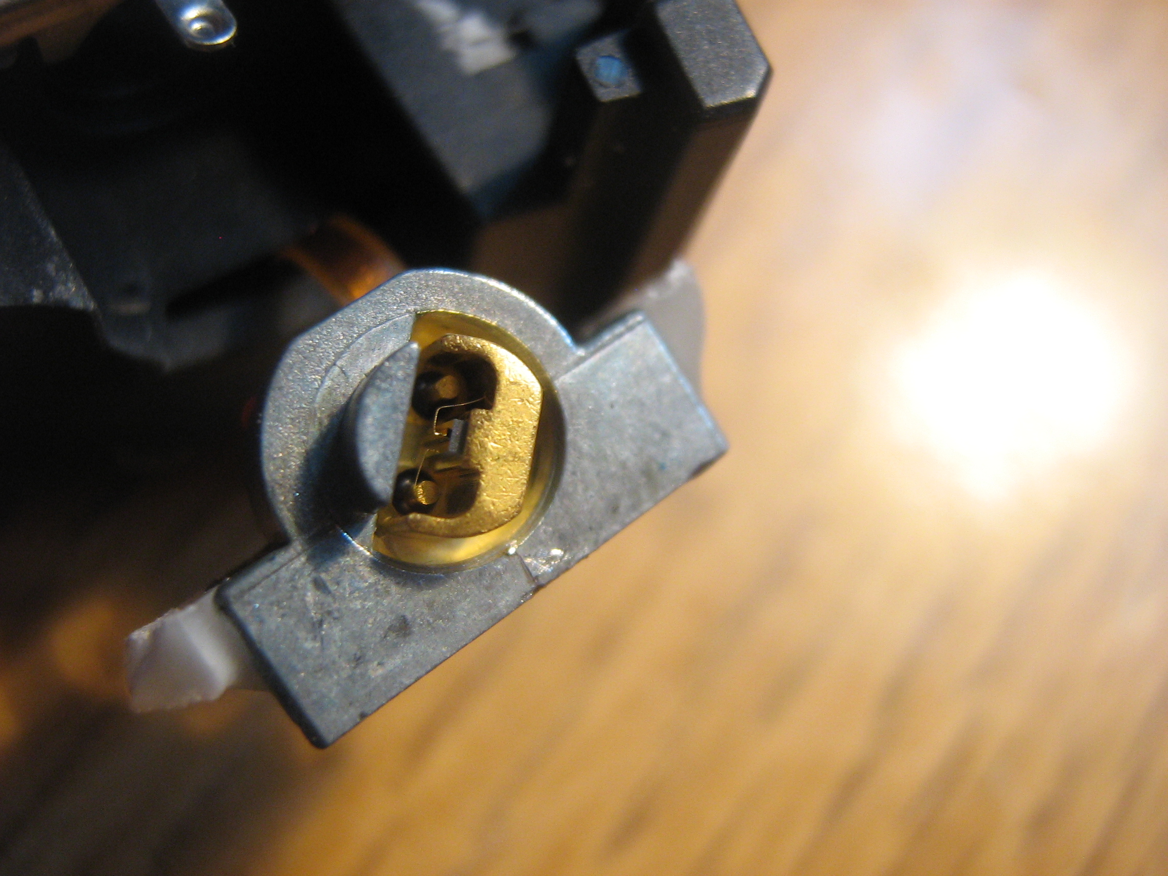

    hej czytałem już dużo o laserach i zdecydowałem się zrobić taki laser z nagrywary. zakupiłem nagrywarkę DVD 18x i wymontowałem moduł
    Laser 225mW z nagrywarki DVD-RW
    a tu 2 lasery z modułu... myślę że 1 to ten z DVD a 2 z CD na razie nie wyciągałem laserów z metalowych obudów
    1
    2
    a teraz chce zrobić źródło prądu tylko nie wiem jakie części tam zastosować;/ i chciałem się spytać czy dobrze myślę... przyznam że elektrykiem nie jestem a w internecie szukałem oznaczeń lecz nie znalazłem wszystkiego;/
    1. jest od CD a 2. jest od DVD. Uważaj z tą diodą bo masz tam gołą strukturę diody bez żadnej obudowy, jakiś pyłek może ją unicestwić nie wspominając już o dotknięciu.
