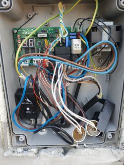

Witajcie, od kilkunastu dni mam następujący problem z bramą. Sporadycznie, co drugie zamknięcie, brama nie domyka się do końca. Zatrzymuje się jakieś 40cm przed słupkiem i wraca do pozycji otwartej. W momencie jak to się dzieje widać, że brama zwalnia przed końcem wcześniej niż zwykle....
Dziku2000 28 Kwi 2021 23:08 U mnie temat rozwiązany. Podczas przyuczenia brama zatrzymała się w miejscu, ale nie cofnęła się, po czym wyrzuciła blad H1 czyli nieprawidłowe przyuczenie. Rozsprzeglilem wtedy napęd kluczykiem i poruszałem ręcznie bramą. Okazało się, że przycina się w jednym miejscu dość mocno.... [Czytaj dalej]

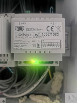

System urmet 2voice Unifony 1140/522 Cześć. Z dnia na dzień nie da się dodzwonić do żadnego lokalu. Przy próbie połączenia po chwili rozłącza. Podejrzewałem uszkodzenie przewodów między 1052/1083 a unifonami ale są w porządku. Możliwe, że uległ uszkodzeniu modul 1052/1083? Dodatkowo...
strfind 26 Kwi 2021 00:54 Tak, jest na ON. [Czytaj dalej]
