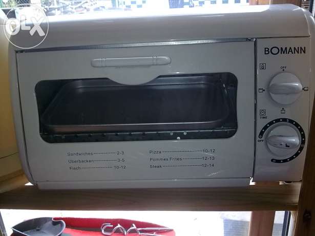

  • #14 13849240
    Doctore.
    Posty: 437
    Ocena: 12
    Karol996 napisał:
    Gorsza sprawa to położenie padu względem otworu
    No racja, masakra, miałem o tym pisać ale odpuściłem sobie ;p
    Karol996 napisał:
    Jeżeli pcb robione było w Eagle to zdaje się domyślnie limit przelotek albo jest wyłączony albo na tyle mały, że praktycznie wszystko jest odkryte - ale co za problem odpalić jeden z darmowych programów jak ViewMate czy przez przeglądarkę www sprawdzić wygląd gerberów przed wysłaniem do płytkarni?
    Ale po co, w eaglu można włączyć podgląd warstw b/tStop, i by wszystko było jasne ;-)
    piotrva napisał:
    projekt robiony późnymi wieczorami
    Heh, polowe projektów malowałem wieczorami :D
    piotrva napisał:
    Co do piecyka to gdybym miał taki do użytku prywatnego to bym skorzystał.
    No nie gadaj że nie masz czegoś takiego w kuchni:
    Zegarek binarny - nic nowego, nic odkrywczego :)
    :D :D :D
  • #15 13849293
    piotrva
    Posty: 6409
    Pomógł: 625
    Ocena: 735
    No tak się składa, że nie mam :D Jakie zaskoczenie :D
  • #16 13850184
    Doctore.
    Posty: 437
    Ocena: 12
    To kup sobie na allegro, za jedyne 60zł+free ship, nawet wygląda jak taki specjalny do lutowania :D :
    http://euromix.gr5.pl/piekarnik/2.jpg
    Szukamy pod nazwą "piekarnik" i cena od najniższej ;)
    Można nawet kupić z ebaja regulator PID, za ok 120zł, byśmy mieli wtedy regulacje temperatury, by wyszedł z tego PRO piekarnik za grosze :O
