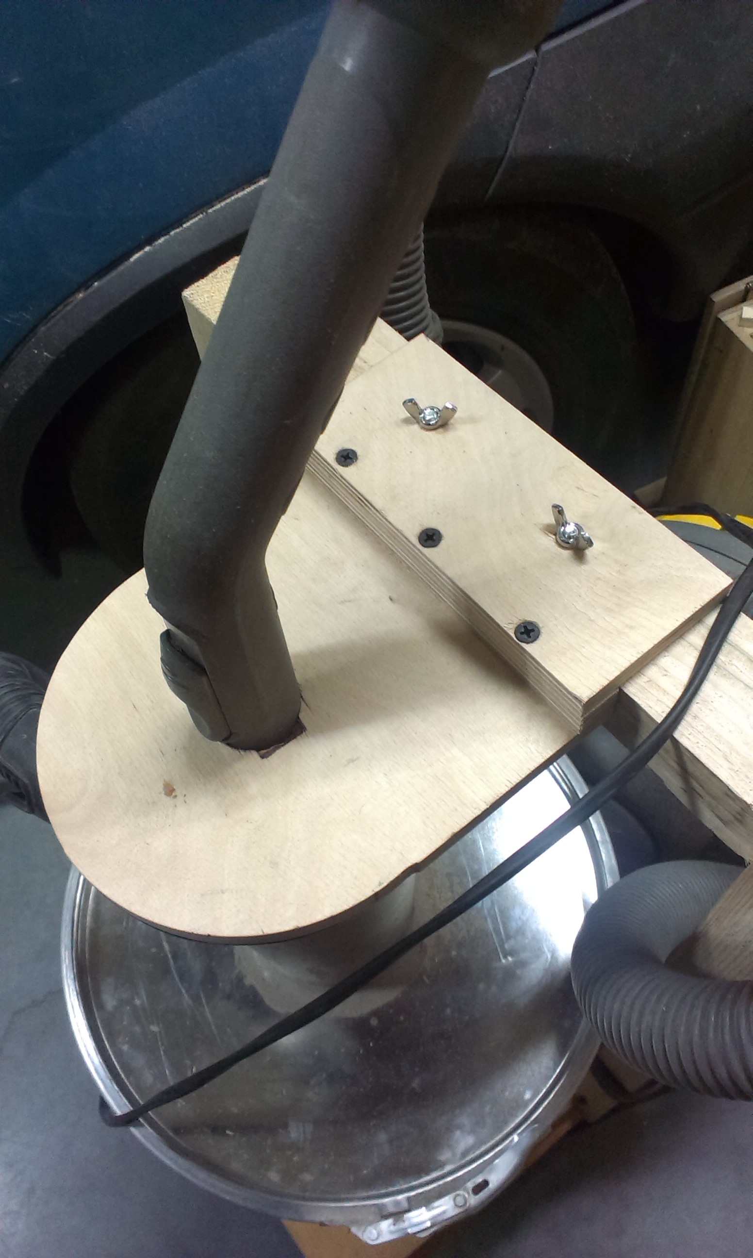

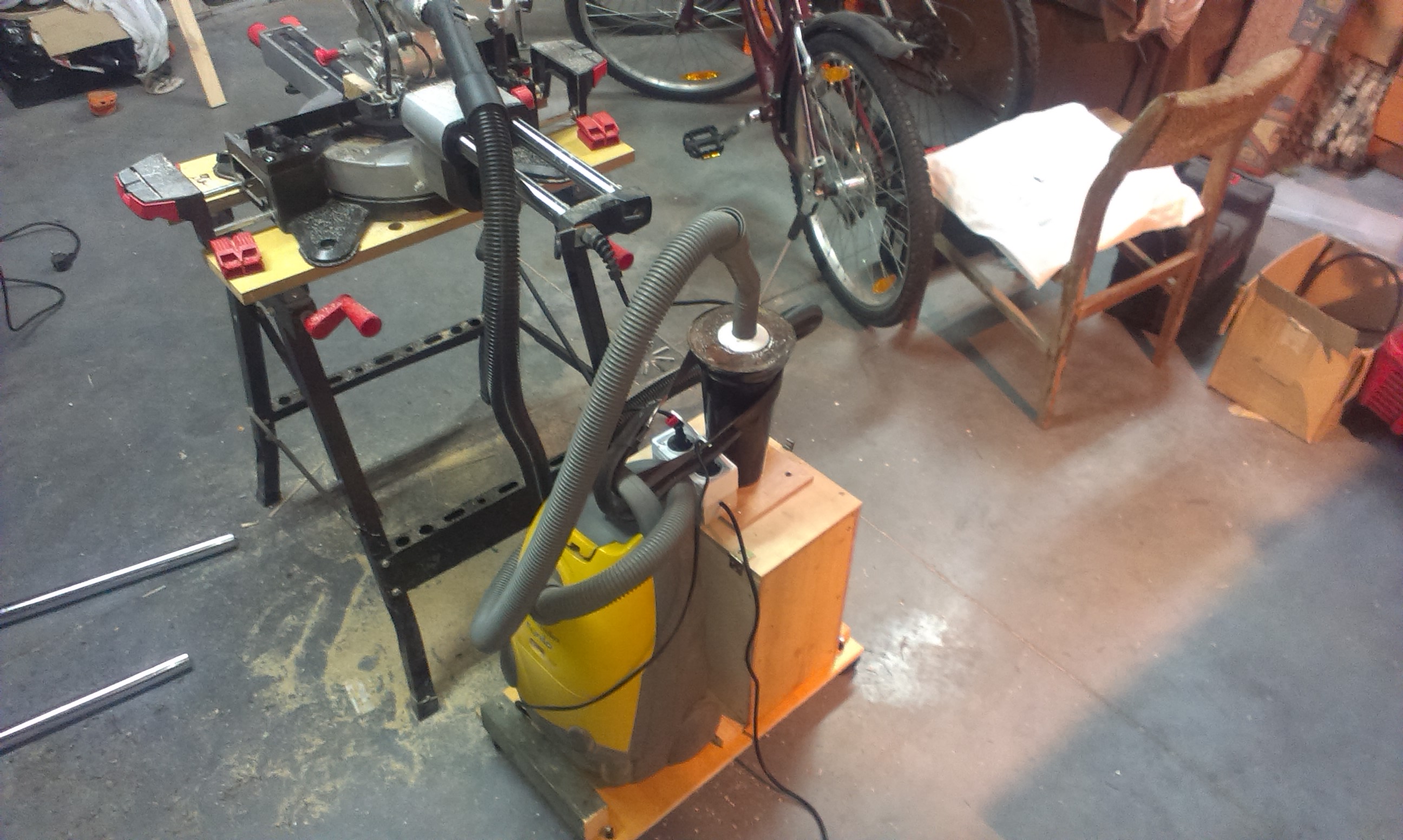

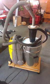

    Postanowiłem zrobić wyciąg trocin oparty na odkurzaczu i cyklonie. Założeniem było żeby wyciąg sam startował po wykryciu, że silnik piły sie załączył i samoczynnie wyłączał 5 sek po zatrzymaniu piły. Do tego celu użyłem modułu arduino oraz moduł ACS712.

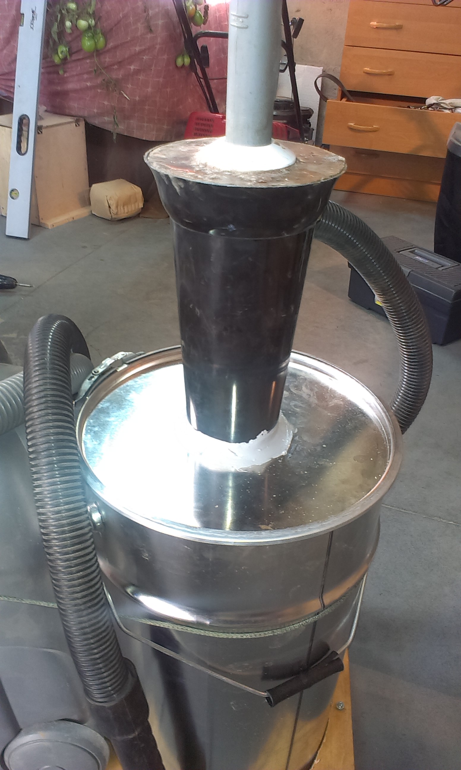

    Cyklon powstał z wazonu cmentarnego :) , pudełka od CD zalanego żywicą oraz kawałka rury od syfonu sanitarnego. Pudło ze sklejki i panela podłogowego (to miałem pod ręką).
    Amatorski automatyczny wyciąg trocin Amatorski automatyczny wyciąg trocin

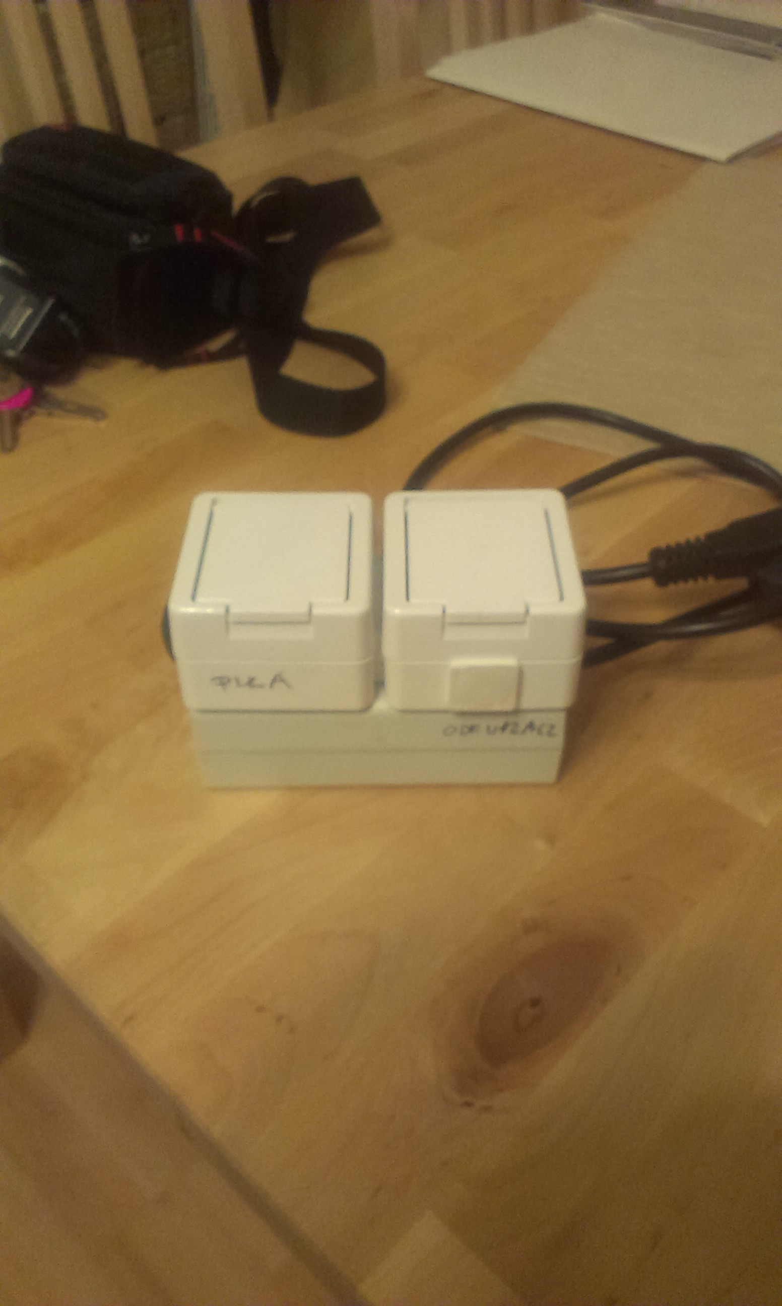

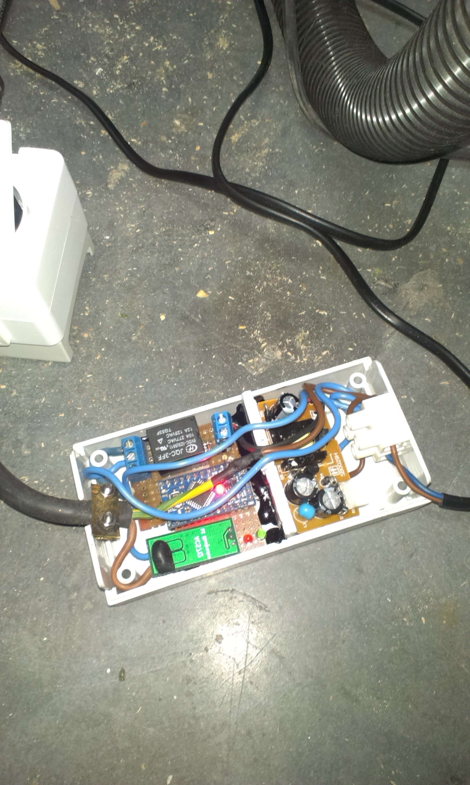

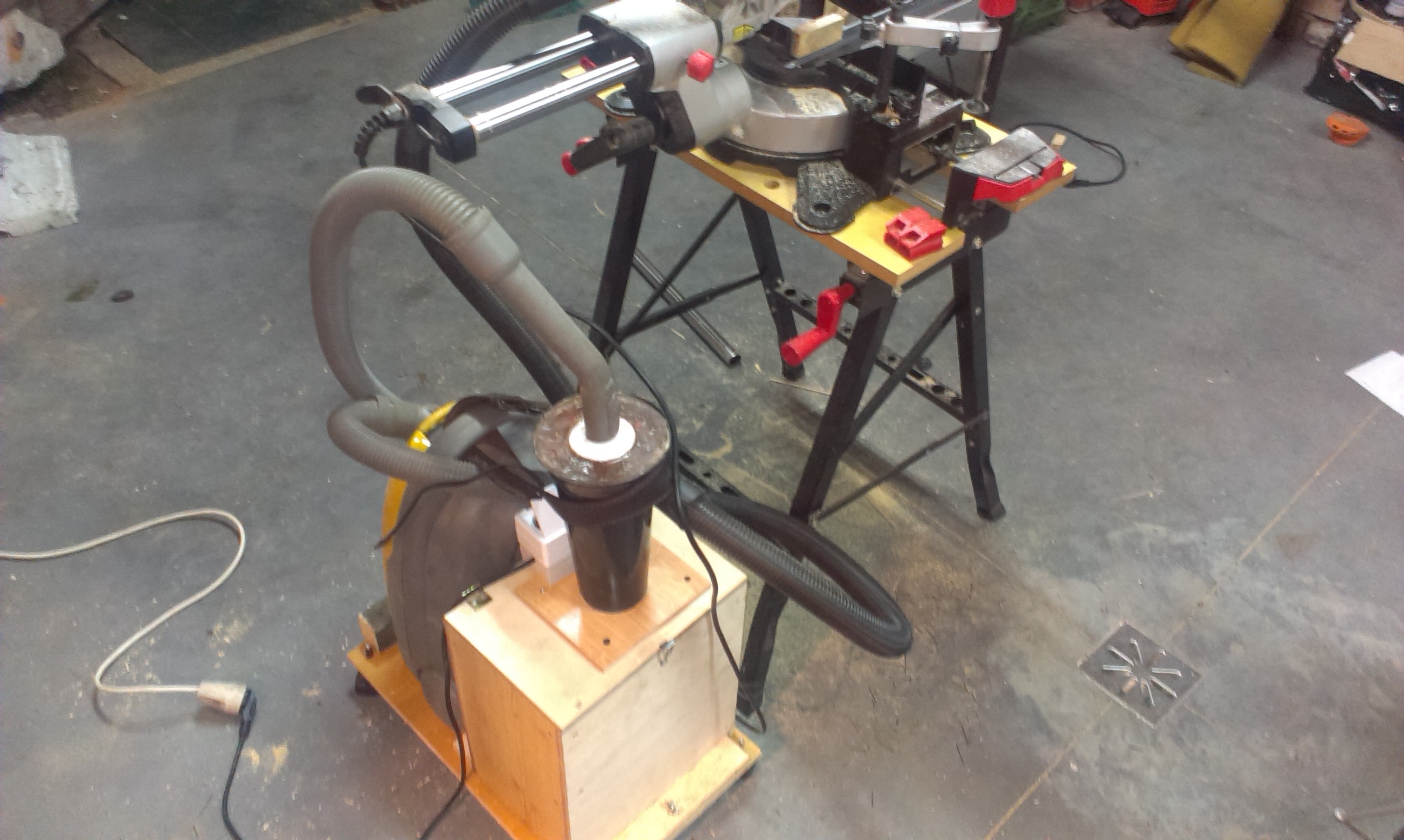

    Elektronika została upchnięta w pudełku montowanym do gniazdek.

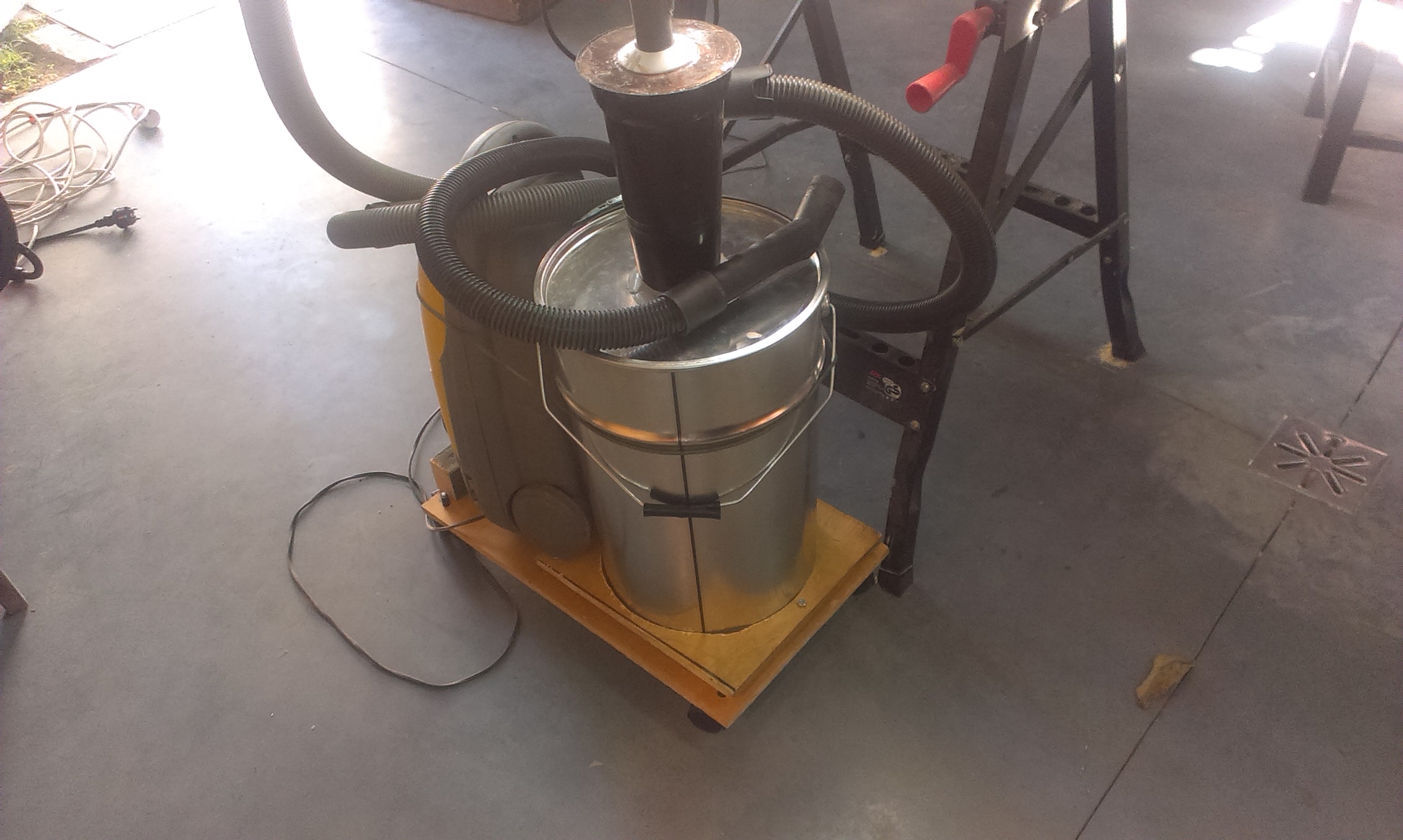

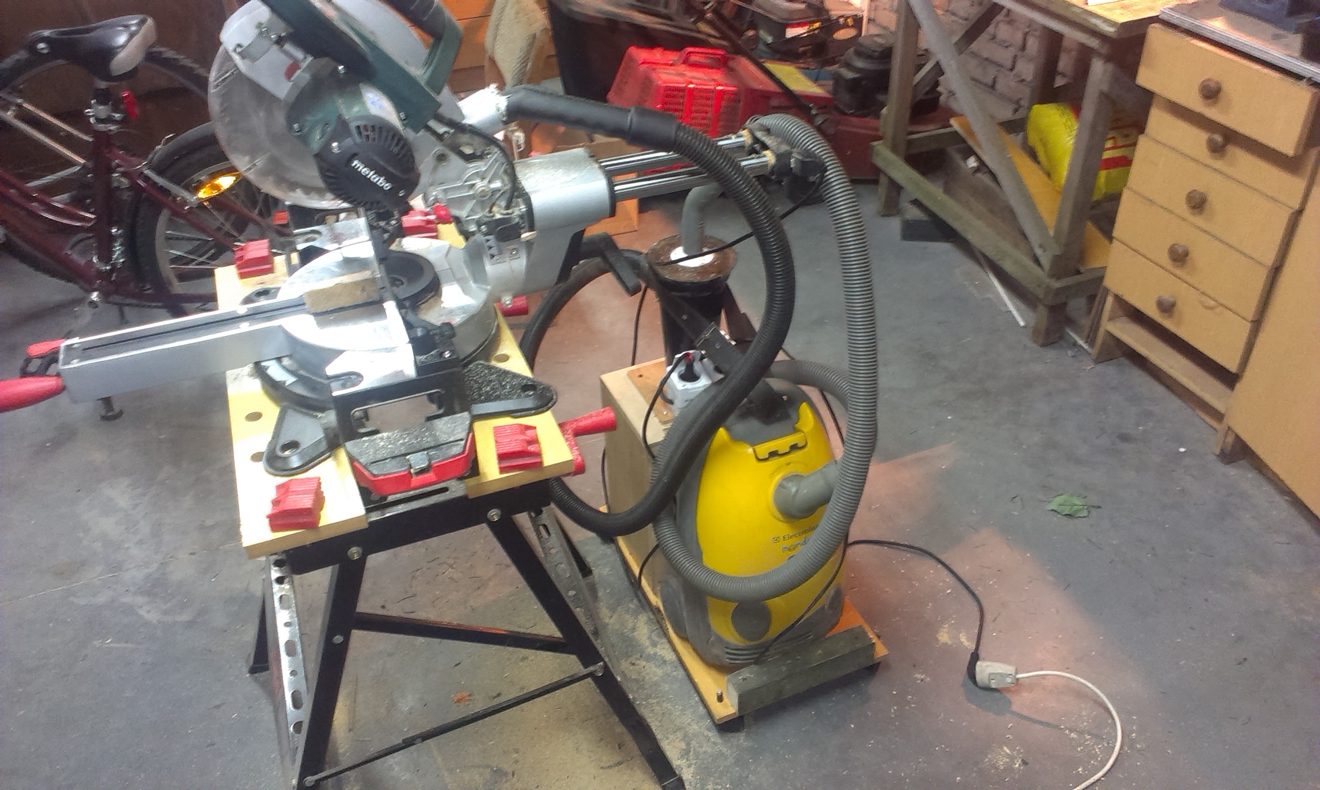

    Urządzenie sprawuje się bardzo dobrze jak na domowe warunki. Na oko to 80proc trocin trafia do pudła, reszta do odkurzacza. Dokręciłem kółeczka i zrobiłem platformę żeby wygodnie było przemieszczać całość.
    Amatorski automatyczny wyciąg trocin Amatorski automatyczny wyciąg trocin Amatorski automatyczny wyciąg trocin
    Tutaj film z działania
    WYCIĄG W DZIAŁANIU

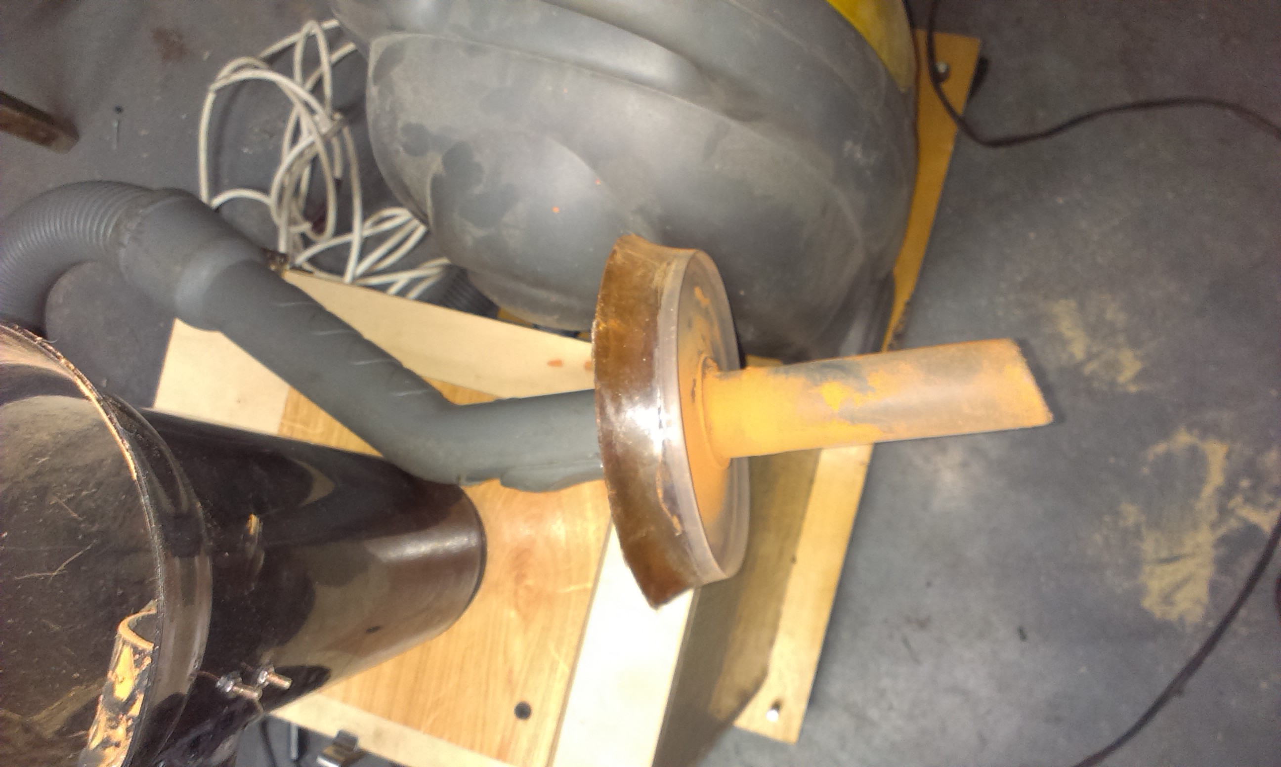

    Zgodnie z radami Kolegów przerobiłem urządzenie. Teraz zbiera 100 proc trocin do pudła. Do worka nie trafia nic.

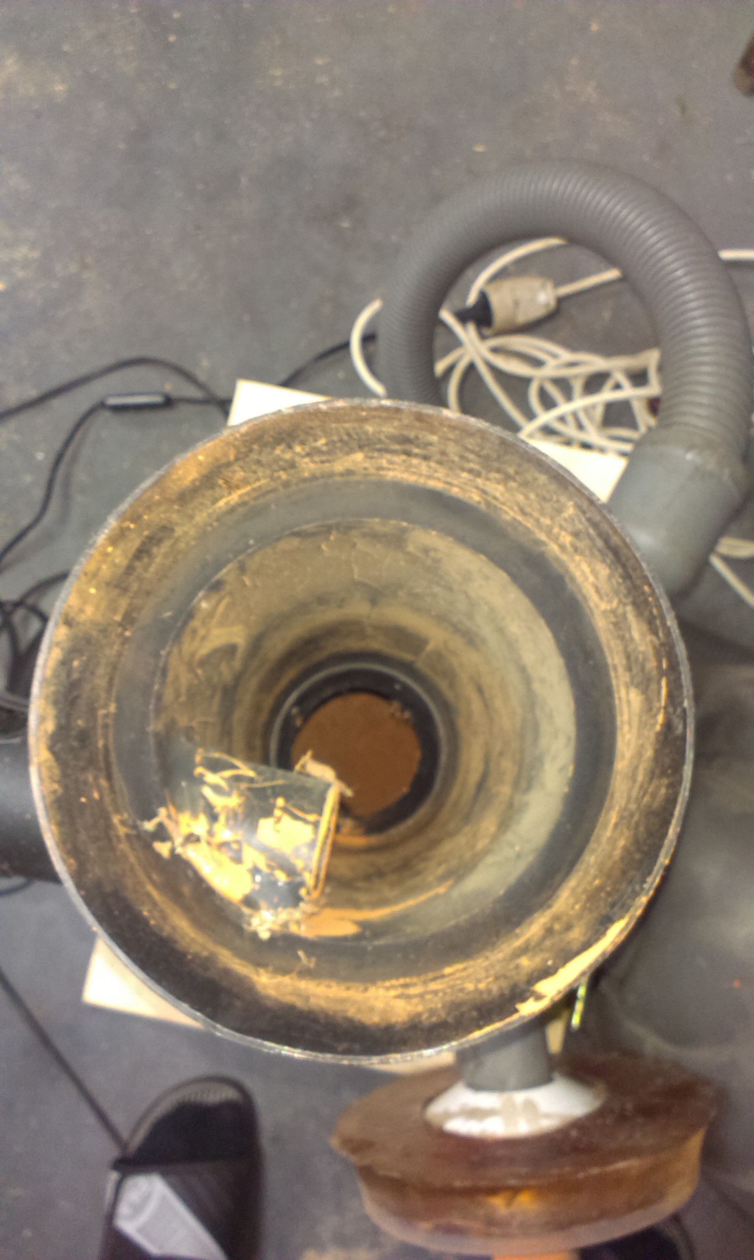

    Czego tu sie bać? Takie rzeczy się kupuje w sklepie, nic w tym nadzwyczajnego. Schematu nie ma bo to moduł arduino, moduł czujnika prądu i moduł wykonawczy, więc nie było sensu rysować schematu połączenia trzech modułów. Wiem, że wiele osób zadawało pytania miedzy innymi na elektrodzie, jak zrobić automatyczny start wyciągu. Są do tego specjalne przekaźniki priorytetowe, ale ich koszt przekracza dobrze 100-150 zł. Zaproponowane przeze mnie rozwiązanie wydaje się być dobrą alternatywą. Zwłaszcza, że chodzi zwykle o silniki dużej mocy i moduł nie ma problemu z wykryciem takiego dużego obciążenia. Przy pomiarze prądu zmiennego i małym obciążeniu z modułem pomiarowym jest problem bo odczyty są bardzo rozstrzelone.
    Ważna uwaga konstrukcyjna cyklonu. Rura ssąca trociny nie może być wprowadzona osiowo do cyklonu, tylko tak jak na zdjęciu. Chodzi o to żeby wymusić wir powietrza. Początkowo zamontowałem centralnie i nie działało. Wszystko trafiało do odkurzacza.

    Pomysł dobry,ale zastosowanie arduino bezsensowne,przerost formy nad treścią .

    michał_bak napisał:
    Myślę, że koledze Steryd3 nie chodzi o schemat elektryczny a o cyklotron. Bo jak widać z odpowiedzi, ważne jest umiejscowienie rury ssącej a zdjęcia są takie sobie. Nie pokazują idei urządzenia.
    Zgadzam się, dzisiaj wieczorem to naprawię i zrobię dodatkowe zdjęcia.

    A to może Kolega zaproponuje jakieś konkretne rozwiązanie. Bo wydaje mi się, ze moduł arduino jest tu najprostszy. Są jakieś pomysły z przewijaniem cewek przekaźników i puszczaniem przez nie kabla, ale wbrew pozorom nie jest to takie proste jak się wydaje. Chętnie zobaczę jakieś konkretne rozwiązanie alternatywne bo chciałem zrobić to prościej ale nie wymyśliłem nic sensownego.

    Jaki czujnik prądowy użyłeś? Myślę, że całą logikę zmieściłbym w ...CD4093 z kilkoma zewnętrznymi elementami, bo wykorzystywać arduino w celu zrobienia przekaźnika czasowego to faktycznie i moim zdaniem lekkie nieporozumienie.
    Czujnik ACS712. Problemem dla mnie był przekaźnik czasowy tylko sposób wykrycia przepływu prądu bez ingerowania w piłę.

    Daje się wykonać przekażnikiem prądowym/zwiera styki przy poborze prądu/.Rozwiązanie prymitywne ale tanie i skuteczne,odporne na wszystko.
    Pisałem o tym, koszt takiego przekaznika prądowego (zwanego też priorytetowym) to dobrze ponad 100-150 zł. Moduł arduino plus moduł czujnika to ok 36 zł, więc jaki jest sens stosować rozwiązanie prostsze ale 5x droższe?

    Czy konstrukcja nie traci siły ssącej przy tylu połączeniach? Z doświadczenia wiem że same rury od odkurzacza są niezbyt szczelne. Nie zauważył pan strat na sile ssącej?
    Posiadam identyczną piłę, widzę że trociny leżące na podłodze to problem wynikający już z samej konstrukcji piły.. Czy mocniejszy wyciąg byłby w stanie to zmienić?
  • #12 13983509
    jajen
    Posty: 469
    Ocena: 1258
    Trochę ssanie osłabło, ale dzięki zasobnikowi worek jest długo pusty a to powoduje, że odkurzacz ma niezłą wydajność. Osłabnięcie jest odczuwalne jeżeli worek się napełni , ale tak jak mówiłem trafia do niego tylko ok 20 proc trocin.
    Całkowicie nie da się wyeliminować problemu trocin. Jak Kolega zauważył to głownie kwestia konstrukcji piły. Natomiast nie ma takiego jak przedtem problemu z samym pyleniem tych najdrobniejszych trocin. Natomiast część trocin zawsze spadnie i to jest nieuniknione. Im mocniejszy wyciąg , tym więcej trocin wciągniętych.

    Proponuję zastosować zbiornik na trociny o większej średnicy, siła odśrodkowa odciągająca trociny od wylotu powietrza do odkurzacza powinna być wtedy większa, przez co do odkurzacza trafi mniej trocin.
  • #15 13983580
    jajen
    Posty: 469
    Ocena: 1258
    A zastanawiam się czy kształt pudła ma znaczenie, bo większość jest jednak okrągła.

    Pudło powinno być okrągłe i o większej średnicy, Ale to zależy od prędkości powietrza (cząstek stałych) a w efekcie siły/energii z jaką wpadają te cząstki do zbiornika - najlepiej zrobić jakąś prostą analizę. Na pewno kształt pierścienia ma najmniej oporów aerodynamicznych i nie powoduje turbulencji jak trociny wyhamowują na ściankach.
