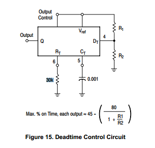

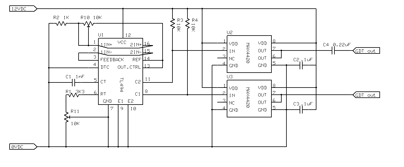

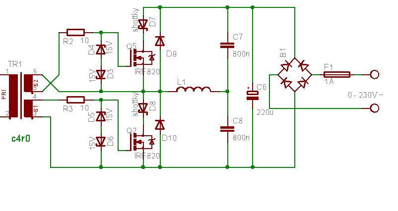

Bazuję na takim schemacie:
O takich parametrach:
Częstotliwość: (Frequency span) 38 kHz to 150 kHz.
Wypełnienie (Duty cycle span) 0% to 43%
Na bazie datasheetu potrafię stwierdzić, że powyższy schemat działa w trybie push-pull, poniewać CTRL jest podłączone do REF:
... i chcę przerobić ten schemat tak, by wypełnienie było na sztywno 50%, natomiast regulacja częstotliwości nie uległa zmianie.

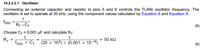

Wiem również z datasheetu, że piny 5 i 6 (rezystor i kondensator) kontrolują częstotliwość, a więc ich nie chcę zmieniać:
Natomiast nie wiem co zmodyfikować przy R10 (10k) tak, by wypełnienie nie było regulowane, lecz ustawione na sztywno, na 50%. Spędziłem trochę nad tym datasheetem, ale nie potrafię dalej ruszyć.

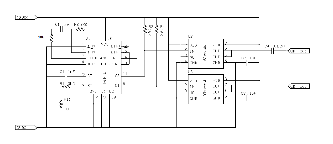

Mam coś takiego, ale to chyba nie jest jeszcze do końca poprawne:
Bardzo proszę o sprawdzenie mojego schematu, albo ew. pokazanie mi, jak zmodyfikować pierwszy schemat tak, by wypełnienie było ustawione na sztywno na 50%.
Z góry dziękuję za pomoc.
