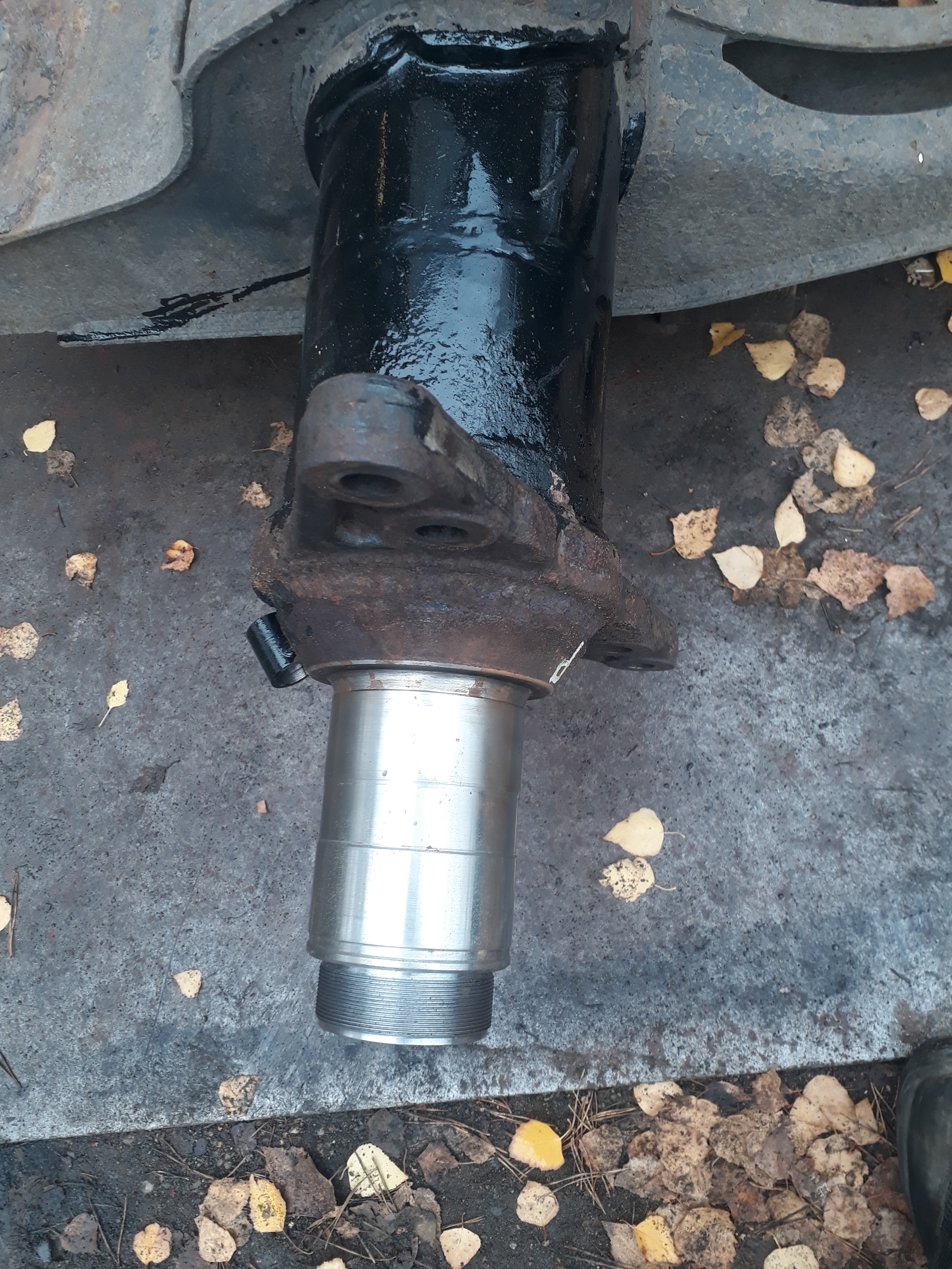

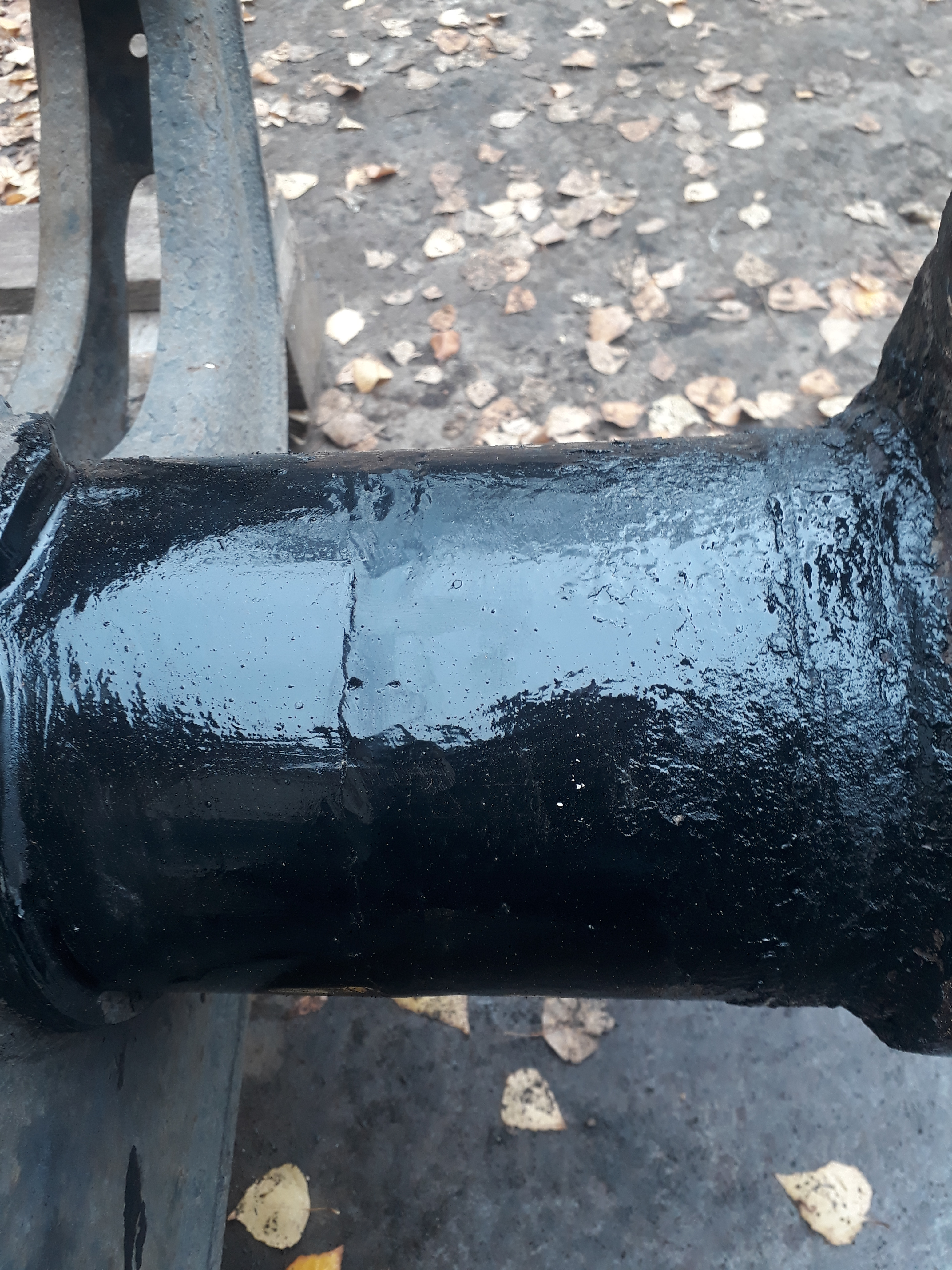

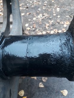

    Mam pytanie do fachowców.
    Czy oś z auta ciężarowego można naprawiać poprzez spawanie.
    Woziłem oś do naprawy i nie wiem co o tym sądzić.
    Robiony był czop, ale sami zobaczcie.
    Jak do tego podchodzi ITD?
    Po prostu, obcięli, zrobili czop, przyspawali.

    Piotrek, ale to jest technologia prawie fabryczna - bo oś składa się z rury ze wspawanymi czopami.

    Fabrycznie to się spawa w taki sposób:
    A nie nasmarkane spawarką.

    Osie naprawcze występują w sprzedaży z opisem, że są do wspawania - więc jak inaczej ją zamontować?
    Na zdjęciu wygląda jak by tylko osadzenie osi było spawane. Nie lepiej zadzwonić do tej firmy i zapytać u nich jak to prawnie wygląda?
    PS> Jaka była usterka?

    DriverMSG napisał:
    Jaka była usterka?
    A jaka może być? Obrócone łożysko na czopie.
    Wy widzicie w ogóle jak to zostało naprawione? Czop w kawałkiem rury wycięty z używanej osi i wspawany do tej. Gdyby to był mój pojazd to nie zgodził bym się na taką naprawę.

    Jak się kółko urwie razem z tym smarkiem i przyłoży w osobówkę to będą duże kłopoty... Ja bym tym nie jeździł.
    A to nie używany czop został wspawany, tylko ten z tej osi był wycięty, napawany i obrobiony na tokarce i wspawany z powrotem.
    To byś poszedł i kupił nową ośkę. Zaczynacie się czepiać nieatrakcyjnego wyglądu spawu, jakby to miało jakieś znaczenie. Śliczne równe szlaczki są tylko przy spawaniu automatycznym, tu priorytetem był głęboki przetop. Nie ma przepisu zakazującego napraw -

    Wrzucić spaw na RTG i będzie wiadomo

    U mnie w okolicy co drugi skład ma naprawiane osie i się jeszcze nic złego nie zdarzyło. Miejscowi ślusarze to robią, jeden z nich dysponuje tokarką gdzie cała oś się mieści ( przy naprawie gwintu na czopie). Samo spawanie osi dobrze i z głową wykonane będzie bardziej wytrzymałe w miejscu naprawy niż reszta.
    Dokładnie, jeszcze jak przy takiej naprawie jest w środek włożony odpowiedni profil wzmacniający to musi trzymać.

    Usterka, łożysko straciło wszystkie kulki i zespawało nakrętkę.

    Śmiem twierdzić że tu do naprawy został użyty czop z odzysku a przetop tak wąski jak 3 węża.
