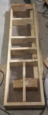

    Czy ktoś robił coś takiego?
    Konstruje z ulepow po paletach. Na razie nie mam nic innego. Obsługiwane auta - Espace, Picassa, BMW. Trzy poziomy desek z palet. Konstrukcja kratownicowa. W kratownicach mają być klocki. Tak na wszelki wypadek. Długość podstawy około 130 cm. Szerokość 30 cm dla wygody. Konstrukcja skręcana, początek gwozdziowane. Możliwe, że użyje kleju stolarskiego. Wkręty długości 5 cm. Deski 18 mm z palet.
    Najazd samochodowy z palet.

    Nigdy bym nie wjechał na tym niczym większym niż pokroju taczki. Zestaw najtańszych metalowych najazdów kosztuje 200zł a ty próbujesz za tą cenę wcisnąć drewno tam gdzie go być nie powinno...

    Jak już na upartego chcesz najazdy drewniane to całe z jednego kawałka, np z dużego pieńka, takie deskowanie to nawet lekką przyczepkę na pusto bałbym się postawić

    Zanim najedziesz czymkolwiek na te najazdy, zanieś z łaski swojej projekt do pierwszego lepszego konstruktora z branży stolarskiej żeby obliczył Ci wytrzymałość, osoby takie zwykle współpracują z architektami domów.
    Drewno potrafi sporo wytrzymać, ale musi być odpowiednio ustawione.

    Zrobiłem na razie jedną część. Wjechałem. Nic się nie rozpadło. Dzięki wjazdowi zobaczyłem jakie mają być skosy do najazdu.

    Konstrukcja wytrzyma. Ważne pokrycie od góry, żeby Ci koło nie wpadło do środka. Klej bym odpuścił na korzyść drewnowkrętów. Wikol ma słabą odporność na wodę.
    I jeszcze jedno. Skoro auto waży 2 tony, a modele które wymienił chyba mniej, ciężar ma rozłożony na osie np. 60/40 to 1 najazd ma udźwignąć max 600 kg.
    Wytrzyma.
    Uważałbym tylko na wilgoć.

    Mam dostęp do palet i postanowiłem wykorzystać. Zgrubny pomiar i dobrałem wielkość. Najbardziej się obawiałem, czy się nie zarwie.Dlatego taka kratownica. Największy koszt- wkręty, gwoździe miałem z czasów, gdy śrub z krzyżowym łebkiem nie było dużo, całe wiadro gwoździ. Ale wkręty są wygodniejsze. Od góry dałem deski. Generalnie mógłbym wykorzystać płyty paździerzowe, ale wolę drewno. Na razie czekam na dostawę palet;-) Docelowo myślę o małym podnośniku z desek, tak by koła wisiały w powietrzu.

    Fotka pokazuje zarys konstrukcji.Widać że kombinuje poprawnie.Kanały w garażach większość ma przykryta deskami, czyż nie?
    Czy nie lepiej koledze napisać: deski z palet nie wytrzymają, ponieważ... lub: absolutnie wykluczamy drewno, bo...

    Te drewno to co najwyżej jako forma do wylania betonu pod prawdziwy najazd.
    Drewno z czasem może się też dezintegrować z powodu wilgoci i wody.
    A z aut na pewno będzie co nieco ściekać za każdym razem.
    Najbezpieczniejszy jest wykop kanału. I jest moim zdaniem najwygodniejszą opcją do pracy przy aucie.
    A jak już tak zdecydowany do używania drewnianego najazdu to żeby nie doszło do tragedii to niech kolega sobie chociaż jakąś felgę stalową podłoży pod auto, przynajmniej będzie jakaś szansa, że kolegi nie zgniecie.

    Zawsze można zrobić monolit skoro ilość materiału nie gra roli - taką pseudosklejkę. Złapać to w poprzek 3 prętami gwintowanymi i już.

    Szwagier ze względu na brak możliwości wykopania kanału na warsztacie, używa jako najazdów do ciągników siodłowych takich podstaw od znaków drogowych;
    Wcześniej również miał drewniane o konstrukcji kratownicowej, jednak były skręcane za pomocą szpilek i śrub stalowych. Najbardziej obciążającym dla takiej konstrukcji jest sam moment najazdu, dlatego sposób łączenia elementów ma duże znaczenie. Co do tektury i papieru jako materiału konstrukcyjnego, to niektórzy mogli by się zdziwić ich wytrzymałością.
