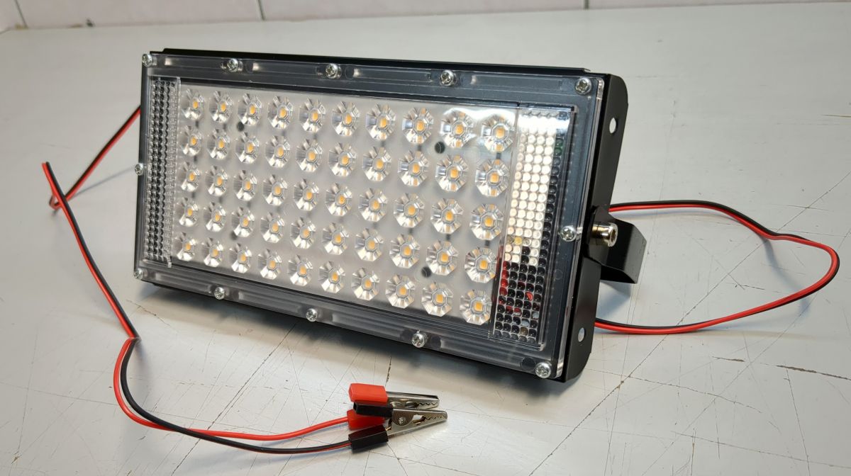

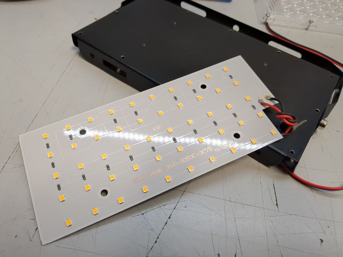

  • Naświetlacz 12V z AliExpress w wersji 50W okazał się prostą lampą LED do okazjonalnego doświetlenia komórki.
  • Diody LED połączono szeregowo z rezystorowym ogranicznikiem, a całość zakończono metrowym przewodem z małymi krokodylkami.

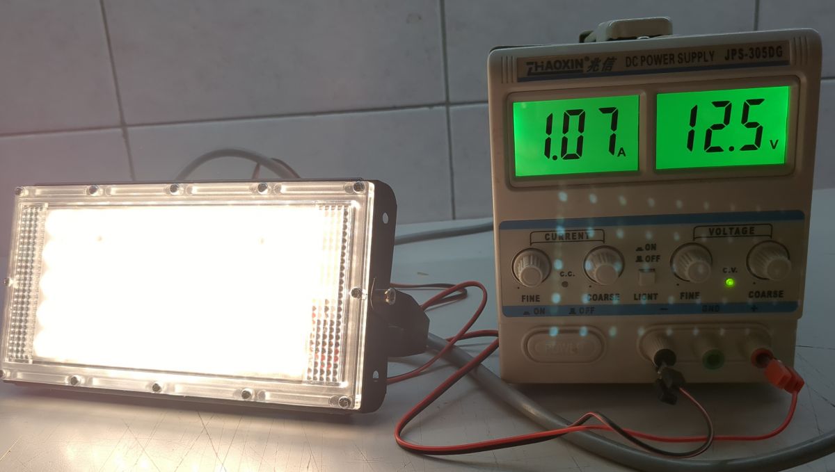

  • Przy 12,5V pobór mocy wynosi 13 W, a przy 14,4V rośnie do 21 W.
  • Z akumulatora daje maksymalnie około 13 W, zwykle około 10 W, czyli 4–5 razy mniej niż deklarowane 50 W; diody i rezystory nie mają sensownego chłodzenia.

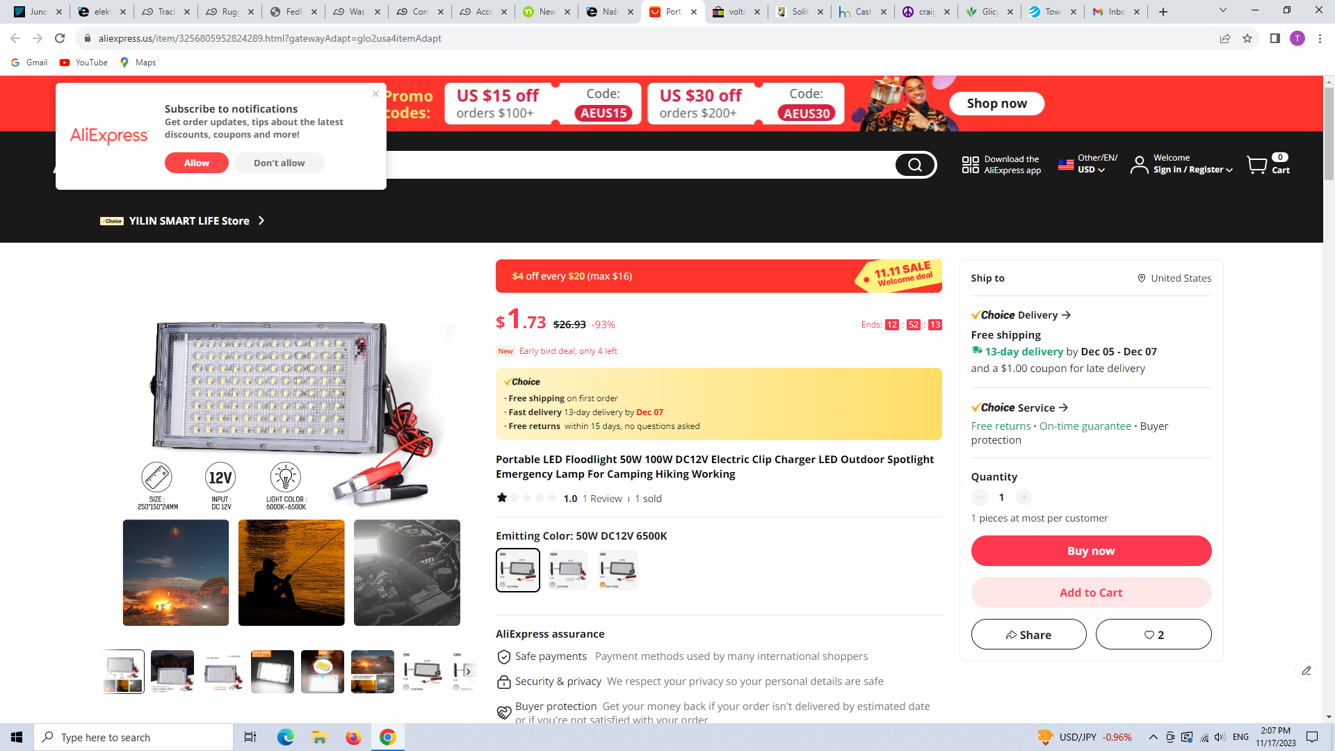

    A co byś chciał za $1.72?
    Moc się "zgadza" - to ma świecić JAK 50W żarówka i pewnie świeci.
    Skąd masz taką cenę? Ja widzę równo 9$.
    Polecam otworzyć spór na Aliexpress. Znajomy kupił naświetlacz wieszamy nad biurko. Wykazał pomiarami, że ma 20 W zamiast deklarowanych 40 W i sprzedawca zwrócił mu połowę ceny.
    Poza tym na logikę - 50 W na ledach wymaga czegoś więcej do chłodzenia niż metalowa blaszka obudowy. Poza tym przez przezroczysty plastik "soczewki" nie widać żadnych elementów, a zwłaszcza dławików, które są dużym, kwadratowym i przeważnie czarnym/szarym elementem.

    szymon122 napisał:
    nie widać żadnych elementów a zwłaszcza dławików, które są dużym, kwadratowym i przeważnie czarnym/szarym elementem.
    Tu nie ma przetwornicy to i dławików też nie ma, są niepotrzebne. Jakby była ściemniana to wtedy tak.

    >>20820142
    Pokazuje tutaj cenę dla nowych klientów.

    szczepan999 napisał:
    W przypadku zasilania z akumulatora w zależności od poziomu jego naładowania to będzie max 13 W, w praktyce około 10 W
    W przypadku lamp i żarówek LED moc pobierana ze źródła prądu niewiele mówi. Zmierz z odległości 1 metra, ile luxów emituje ta lampa - dopiero wtedy będziemy mieli wiarygodną informacje o mocy świecenia.
    Tylko pamiętaj, by czujnik telefonu znajdował się dokładnie w osi symetrii tej lampy a płaszczyzna telefonu i panelu led były wobec siebie w miarę idealnie równoległe.

    Mateusz_konstruktor
    Poziom 37  
    Posty: 4290
    Pomógł: 270
    Ocena: 1110
    Donpedro_z_Otwocka napisał:
    Zamiast pisać jakieś nieśmieszne hasła, zrób rzetelnie tę recenzję, bo bez zmierzenia ile luxów emituje ta lampa, twoja recenzja jest nic nie warta
    Ja, natomiast, uważam taką recenzję za pełnowartościową.
    Pełnowartościową ze względu na przedstawienie zasadniczych kwestii, a badań laboratoryjnych nie widzę potrzeby przeprowadzania dla urządzeń tej klasy.
    Kolega @szczepan999 otrzymuje ode mnie kliknięcie w "pomocny post", bo naprawdę rzadko ma się okazję do zapoznania się z wnętrzem i jakością wykonania takich lamp.
    Co prawda można by mieć zastrzeżenia co do braku pomiaru temperatury po przykładowej godzinie świecenia, ale sam widok braku radiatora przesądza o bezcelowości dalszego badania właściwości tego wytworu.
    Co do temperatury - włączyłem ten sprzęt na godzinę zasilając go napięciem 12,5V. Jest lekko letni - czego należałoby się spodziewać biorąc pod uwagę moc elektryczną około 15W. Warunki pracy ledów są i tak dużo lepsze niż wnętrze typowej 'żarówki LED'.
    Tutaj chodzi o temperaturę samych diod LED, nie obudowy.
    Ze zdjęć można wywnioskować też słaby styk i słabe odprowadzanie ciepła, o braku pasty termoprzewodzącej również nie zapominajmy.
    Ciepło wygląda na odprowadzane w zbyt małym zakresie.
    W żarówkach ledowych mamy, zazwyczaj, znacznie lepiej rozwiązane odprowadzanie ciepła wynikające ze stosowanych części służących zamocowaniu paneli z diodami LED wykonanych z aluminium.
    Generalnie: trzeba zmierzyć temperaturę wewnątrz i możliwie najbliżej diod LED.
