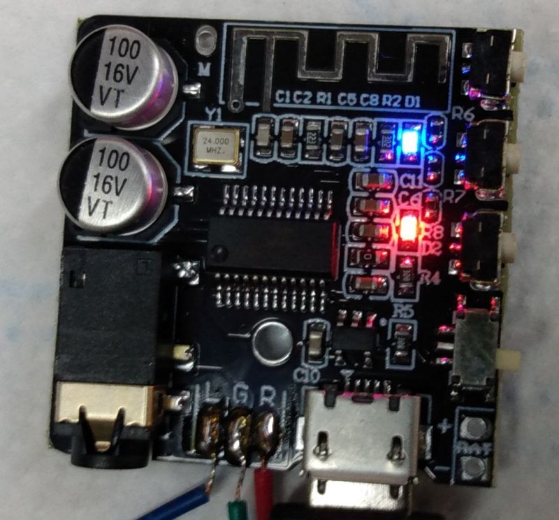

Około pół roku temu prezentowałem inny moduł, XY-P15W ze wzmacniaczem klasy D "na pokładzie". Prezentowany tutaj moduł tego wzmacniacza nie posiada, ma natomiast wyjście słuchawkowe oraz liniowe. Płytka modułu ma niewielkie wymiary, około 30x30mm i wysokość 8mm. Moduł może być zasilany z ogniwa Li-Ion (1S) lub portu USB (gniazdo micro USB). Ponieważ nie używam przewodów mini-Jack 3,5mm odsłuch testowy przeprowadziłem używając wyjścia liniowego.

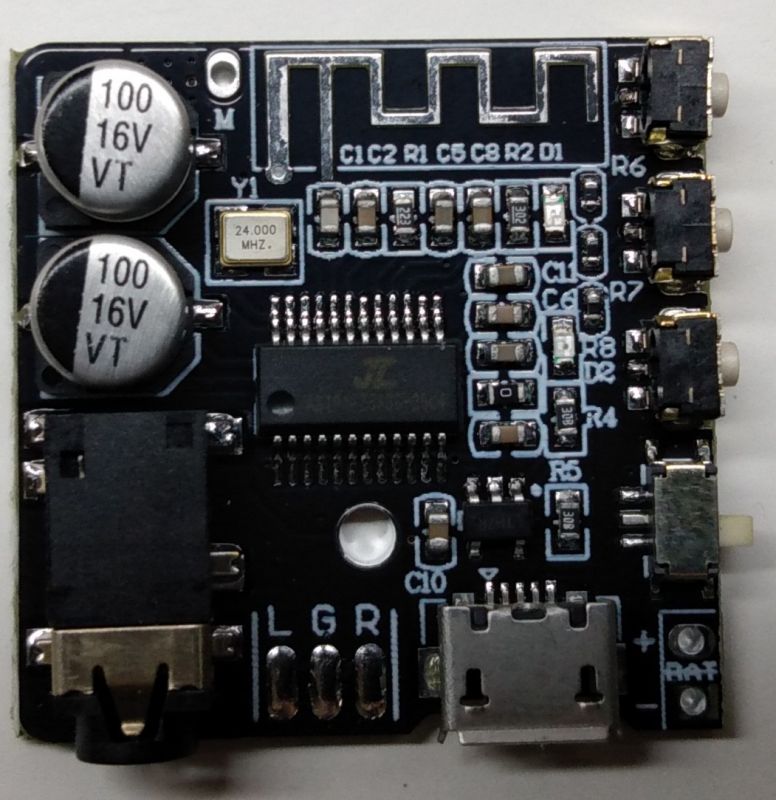

Samo wykonanie modułu nie budzi zastrzeżeń choć miałbym pewne wątpliwości co do lokalizacji przycisków sterujących;
PCB jest prosto opisana i podłączenie oraz uruchomienie nie powinno sprawić problemu. O ile przyciski czy przyłącza zasilania i wyjścia nie budzą wątpliwości to zastanawia mnie zworka oznaczona "M";
Przyciski służą do przewijania a dłuższe przytrzymanie reguluje głośność, przycisk opisany jako STOP/PLAY w rzeczywistości pełni funkcję PLAY/PAUSE. Całością zarządza AS19AP 28338-25C4 (być może inna wersja) znany z poprzedniego modułu (XY-P15W). Widoczny na PCB przełącznik służy do wyboru źródła zasilania, USB lub Li-Ion. Podczas pracy dwie diody LED sygnalizują pracę modułu;

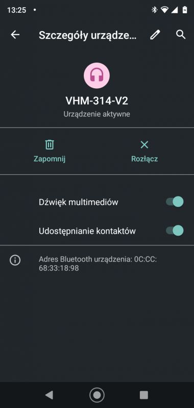

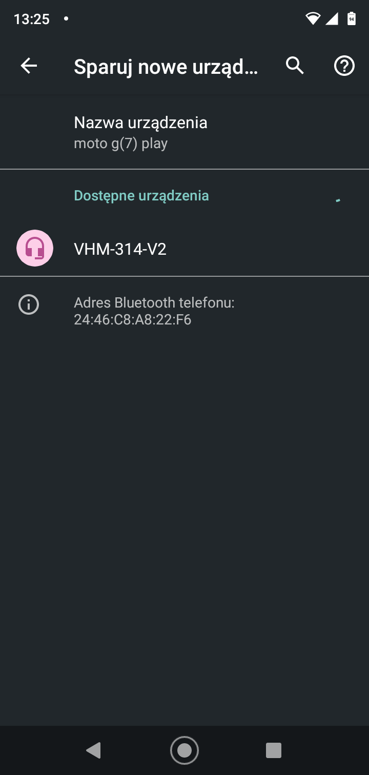

LED w kolorze czerwonym to zasilanie, a niebieska to połączenie Bluetooth. Przed sparowaniem z np. telefonem niebieska LED miga, po sparowaniu świeci światłem ciągłym. Moduł zgłasza się jako VHM-314-V2;
Co ciekawe chce uprawnień do kontaktów;
Moje wrażenia odsłuchowe są pozytywne, nie mniej poziom sygnału na wyjściu liniowym zdecydowanie odbiega od normy i jest po prostu zbyt niski. W przeciwieństwie do poprzednika nie odniosłem wrażenia "ucinania dołu", zasilanie z portu USB komputera dawało wyraźnie słyszalne zakłócenia na wyjściu przy braku wysterowania (Pauza). Najprawdopodobniej moduł jest też wyposażony w ładowarkę ogniwa Li-Ion, jednak przez niewyraźne oznaczenie nie udało mi się zidentyfikować układu.
Podsumowując; do mniej wymagających zastosowań jako odbiornik BT Audio można go użyć. Zasilanie z ogniwa Li-Ion umożliwi pracę w terenie i podłączenie do np. wejścia AUX w radioodtwarzaczu samochodowym.
