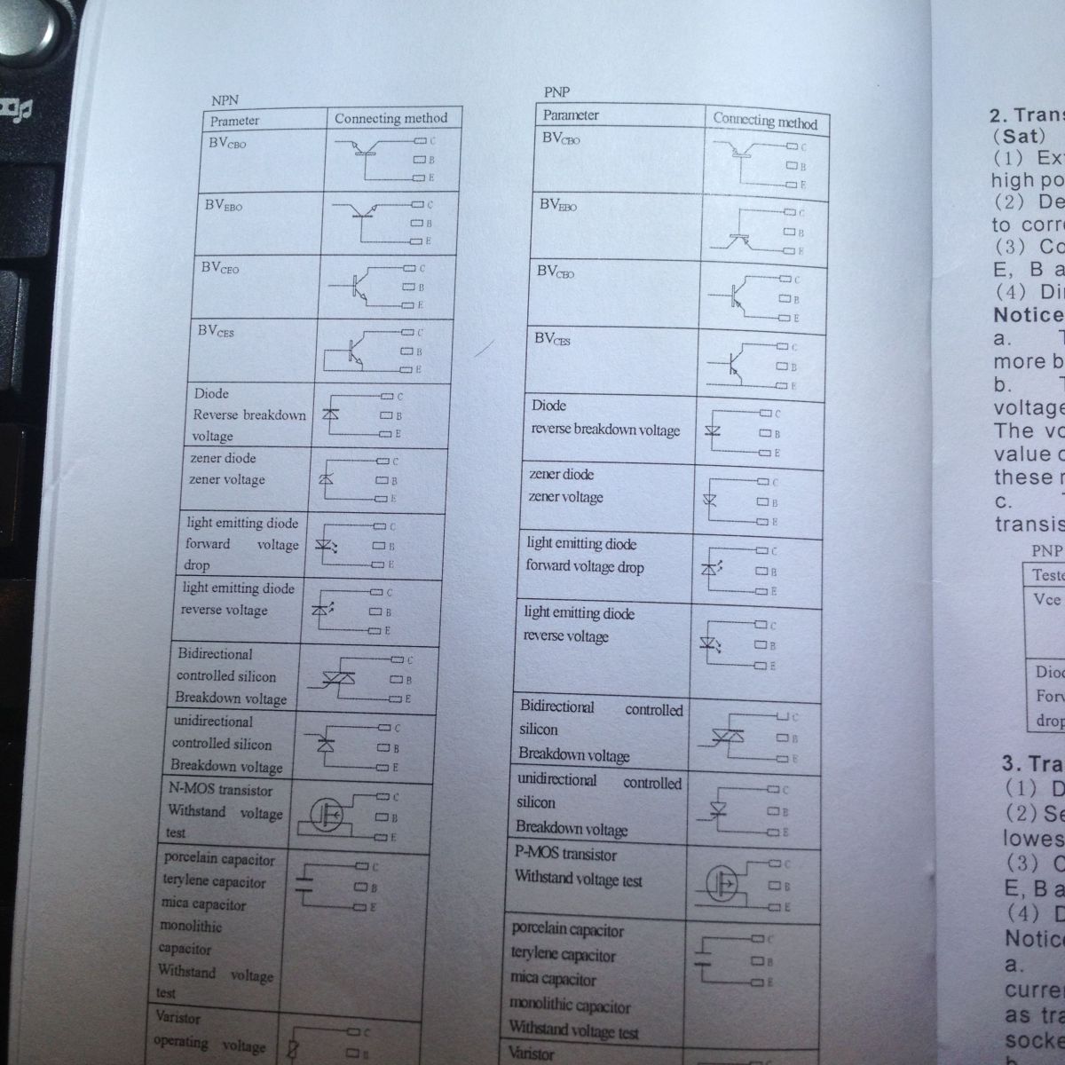

    Tak więc co mierzy i co potrafi? O tym pisać nie będę, zamieszczę zdjęcia z instrukcji obsługi:
    Digital Transistor DC Parameter Tester DY-294. Opis wrażeń, wady i zalety.
    Digital Transistor DC Parameter Tester DY-294. Opis wrażeń, wady i zalety. Digital Transistor DC Parameter Tester DY-294. Opis wrażeń, wady i zalety.
    Digital Transistor DC Parameter Tester DY-294. Opis wrażeń, wady i zalety. Digital Transistor DC Parameter Tester DY-294. Opis wrażeń, wady i zalety. Digital Transistor DC Parameter Tester DY-294. Opis wrażeń, wady i zalety. Digital Transistor DC Parameter Tester DY-294. Opis wrażeń, wady i zalety. Digital Transistor DC Parameter Tester DY-294. Opis wrażeń, wady i zalety. Digital Transistor DC Parameter Tester DY-294. Opis wrażeń, wady i zalety. Digital Transistor DC Parameter Tester DY-294. Opis wrażeń, wady i zalety. Digital Transistor DC Parameter Tester DY-294. Opis wrażeń, wady i zalety. Digital Transistor DC Parameter Tester DY-294. Opis wrażeń, wady i zalety.

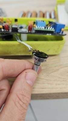

    Bardziej rozkręcać nie chciałem - tester nie mój, więc ewentualne uszkodzenia mogłyby być niewskazane... a sądząc po konstrukcji - pod widoczną płytką z rezystorami jest jeszcze druga mniejsza z wyświetlaczem, a całość skręcona niezbyt prosto i w taki sposób...zbyt solidna to ona jednak nie jest po prostu. Skręcam więc i... problem; nie można przykręcić klapki na baterie...Nie wchodzi. :( Okazu7je się, że materiał na pudełko co prawda wygląda na bardzo solidny i sztywny, to taki nie jest. Plastik w rodzaju twardego igelitu? Nie wiem jak to nazwać, w każdym razie nie wygląda zbyt solidnie; przyczyną niedomykania się klapki było to, że zbyt mocno skręcony wyginał się (bo i ze spasowaniem obu części - dolnej z pojemnikiem na baterie i górną z płytą manipulatorów - był problem) do środka... Poluzowałem śrubki i pokrywka baterii dała się przykręcić. Sukces.
