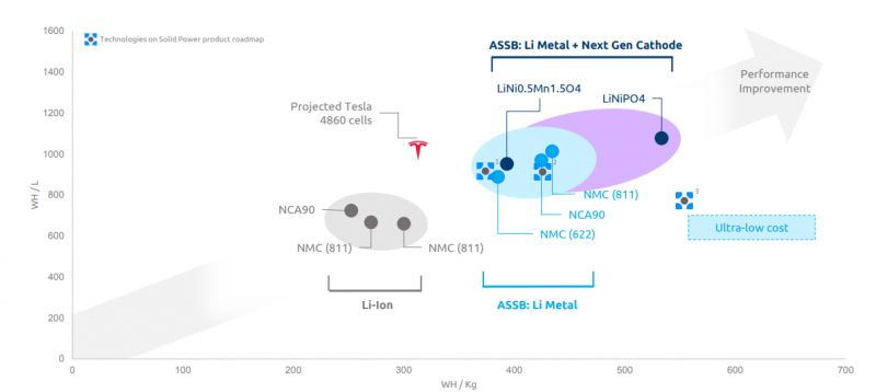

    Dowiadujemy się, że napięcie pracy wynosi 2.5-4.1/4.2V, a trwałość to 20% spadku pojemności dla 800-1100 cykli.
    Akumulatory wykorzystujące ciało stałe zastąpić mają Li-Ion w elektromobilności
    Jeśli popatrzymy natomiast na grafiki w nich zawarte, to dowiadujemy się dodatkowo, że współczynnik Wh/L (gęstość energii w przeliczeniu na jednostkę objętości) jest zbliżony do obecnej technologii dla opcji "ekonomicznej".
    Co nam to mówi ? Że o ile bateria jest lżejsza od Li-ion, to żeby była pojemniejsza, musi być większa rozmiarowo.
    Czyli w takim telefonie zalet raczej zbyt dużych nie będzie, poza może lepszą trwałością.
    W samochodzie elektrycznym trzeba będzie się przygotować na większe gabaryty. Jeśli np. Tesla powie "dajcie nam te baterie" to w tej samej przestrzeni pod podłogą można upchać praktycznie tą samą pojemność co wcześniej. Nie ma zysku z pojemności, jest na redukcji masy pojazdu i ewentualnie trwałość + koszta.
    Pytanie w tym momencie jest, jakie będą koszty produkcji tychże ogniw.
    Bo jak rozumiem, ten 90% spadek kosztów, to właśnie dla tego ogniwa po prawej oznaczonego "ultra low cost". Pytanie ile kosztują te po lewej, lepsze zarówno pod kątem masy jak i gabarytów.
    Z marketingu trzeba natomiast wydobyć słowa klucze:
    planując zwiększenie pojemność ogniw do 100 Ah i gęstości energii do 500 Wh/kg. Konstrukcja ogniw trzeciej generacji może wyeliminować kosztowne metale, takie jak nikiel i kobalt, z konstrukcji ogniwa, zapewniając 90-procentowy spadek kosztów budowy – akumulatorów, eliminując jeden z najdroższych składników systemu.
    To co jest po lewej na wykresie, twierdzą że mają i jest to podparte badaniami w udostępnionych PDF-ach (czyli zakładamy, że istnieje i działa). To co po prawej, to twierdzą że im się uda (czyli dajcie nam pieniądze i jakoś to będzie).
    Ja byłbym bardzo sceptyczny wobec takich "skoków" rzędu 100%.
