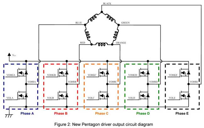

    Pięciofazowe są mniej popularne, dlatego wielu o nich nie słyszało, poszukaj w Google, a dowiesz się czegoś nowego i nie będzie Cię łatwo zagiąć w dyskusjach na Elektrodzie. :)
    Schemat diagramu wyjściowego sterownika pięciofazowego z etykietowanymi fazami i złączami.
    Silniki krokowe unipolarne "czterofazowe" mają dwie fazy, ale z każdego uzwojenia wyprowadzony środek, żeby można było łatwiej przełączać.

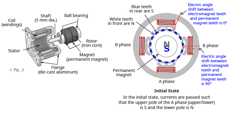

    Nieprecyzyjnie to ująłem, z czterech faz z przesunięciem fazowym 90° możemy połączyć w pary po dwie, które mają względem siebie 180° i nazwać to dwiema fazami. Prądy popłyną takie same, pole magnetyczne w silniku będzie się zmieniać tak samo. Więc dwie fazy to jest to samo co cztery, tylko bez punktu neutralnego. :)
    Dlatego silniki krokowy, hybrydowy - czy to unipolarny pięcioma wyprowadzeniami, czy bipolarny z czterema - nie różnią się budową, oprócz połączenia cewek i dają dokładnie te same możliwości pracy pół/mikrokrokowej.
    Schemat budowy i działania silnika krokowego z zaznaczonymi elementami statora, rotora i fazami.
    Poza tym, że w przypadku kiedy zasilamy mniej cewek, mamy mniejszy moment.
    W silniku czterofazowym reluktancyjnym czterech faz nie można zastąpić dwiema, bo ten silnik nie reaguje na zmianę polaryzacji.
