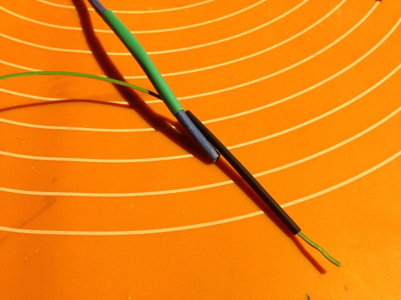

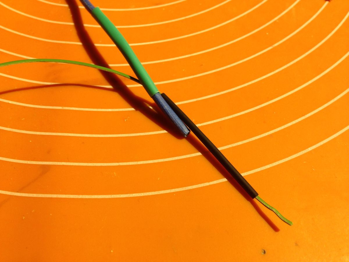

    Większość z takich koszulek ma zdolność zmniejszenia średnicy aż 2 krotnie - czyli np. koszulka z wewnętrzną średnicą 2 mm po podgrzaniu osiągnie średnicę 1 mm.
    Izolacja - ważny element nawet w konstrukcjach DiY. Zestaw podręczny w pudełku.
    Dotychczas kupowałem koszulki pojedynczo - w zależności od tego czy akurat byłem w sklepie elektronicznym (i mi się przypomniało,że zaczynają się kończyć ;) ) i jak zwykle nie pamiętając jakiej średnicy będą mi potrzebne, kupowałem "na oko".
    W efekcie kupowałem takie które jeszcze miałem a w dodatku potęgował się problem z ich przechowywaniem - mój kot Pieszczoch znalazł dla nich zastosowanie - wyciągał po jednej z pudełka w którym były i chował w zakamarkach mieszkania... :)

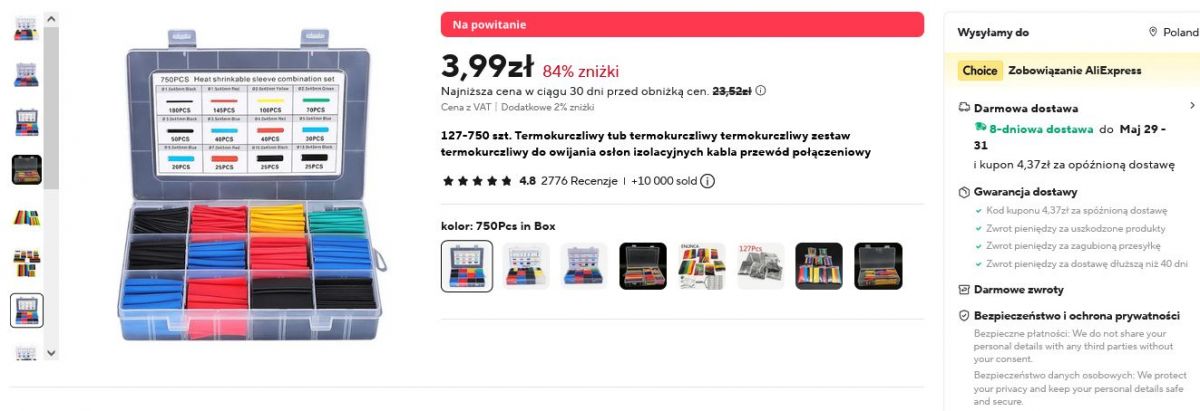

    Tak więc gdy znalazłem ofertę z koszulkami o różnych średnicach w zestawie - w dodatku w zamkniętym pudełku- nie zastanawiałem się długo.
    Cena (pamiętać należy, że może być różna w zależności od konkretnej oferty, zniżek, rabatów itp.) może nie była konkurencyjna w stosunku do kupowanych indywidualnie koszulek, ale wygodne pudełko/kaseta przeważyły.
    Poza tym różne średnice pozwoliły na idealne wręcz dopasowanie do średnicy konkretnego przewodu:

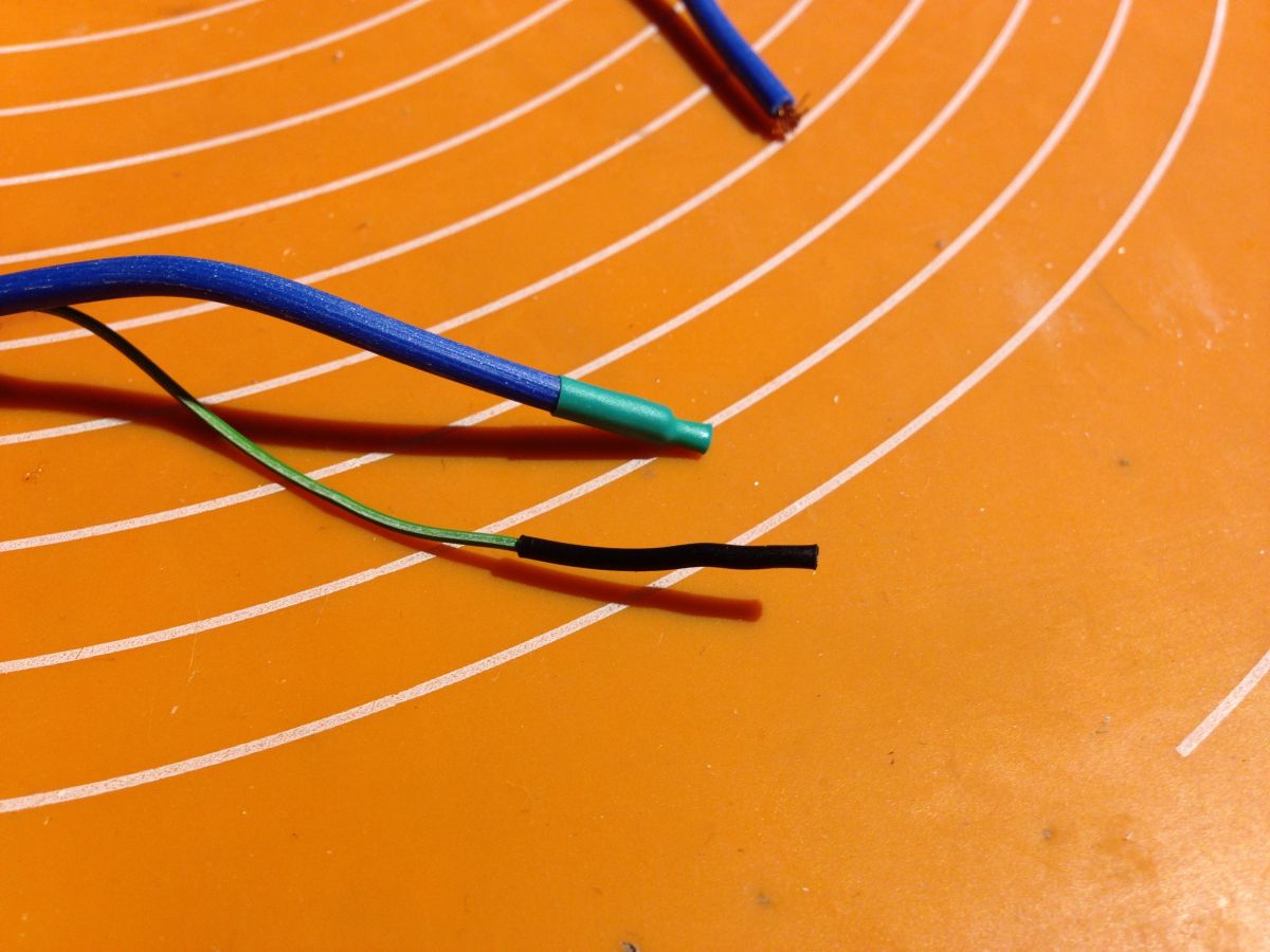

    Po obkurczeniu izolacja dopasowana do średnicy zewnętrznej przewodu lepiej się trzyma - wręcz zestala się z izolacją przewodu. Dzięki temu mamy 100% pewność, ze nawet w najtrudniejszych warunkach eksploatacji nie zsunie się, co może być fatalne w skutkach.

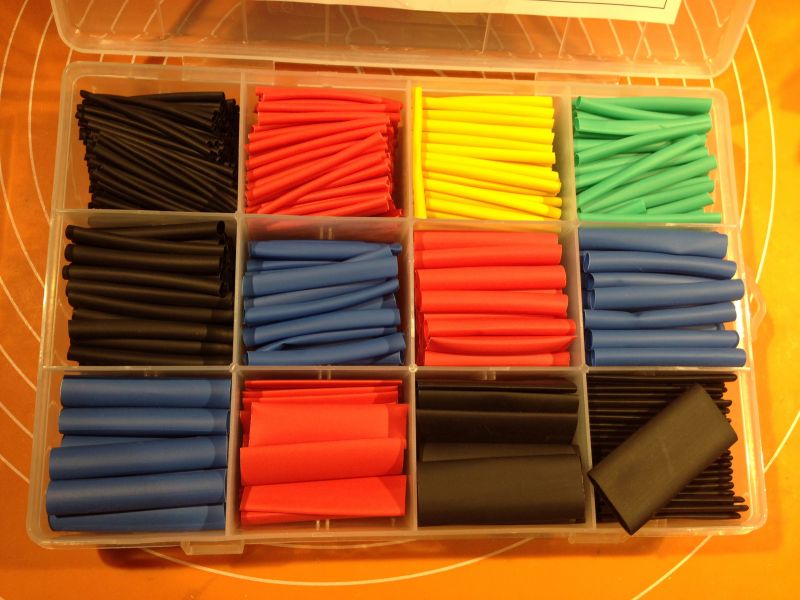

    Możecie mi wierzyć - naprawdę to wygodne rozwiązanie. mamy w jednym miejscu wszystkie (lub prawie wszystkie) najczęściej wykorzystywane średnice izolacyjnych koszulek, a jednym rzutem oka możemy się zorientować czy czegoś nie zaczyna brakować.
    Oczywiście - nie jest to rozwiązanie dla zawodowców zużywających po kilka metrów danej średnicy dziennie, ale idealne rozwiązanie dla elektronika - amatora. I dla Nich właśnie dedykuję ten artykuł.

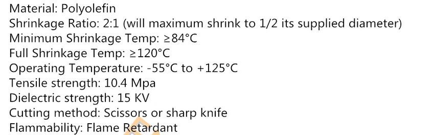

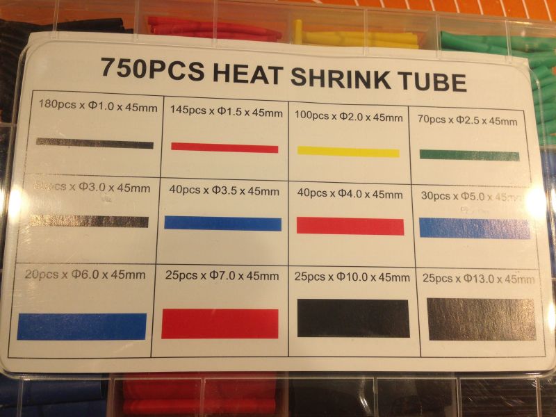

    Od razu też pozwolę sobie nieco przybliżyć podstawowe parametry koszulek tego typu:

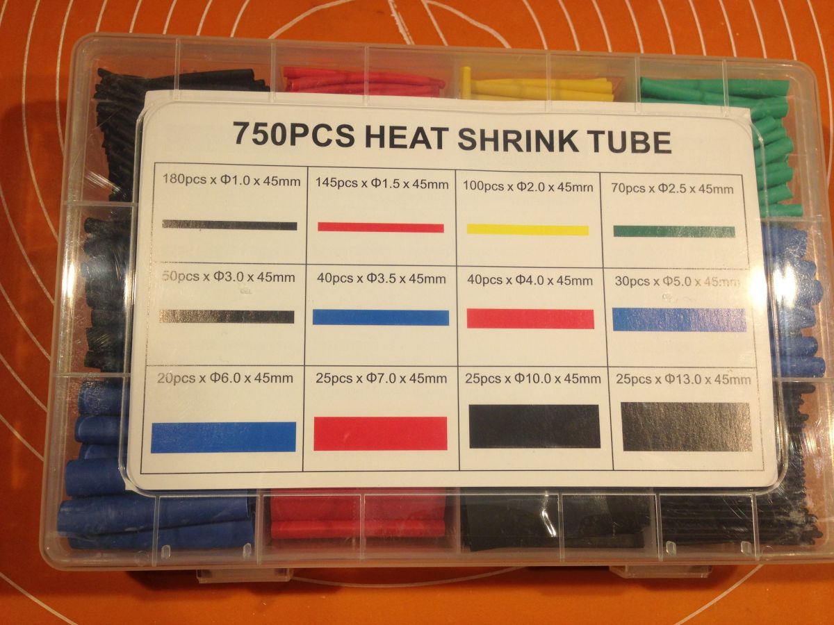

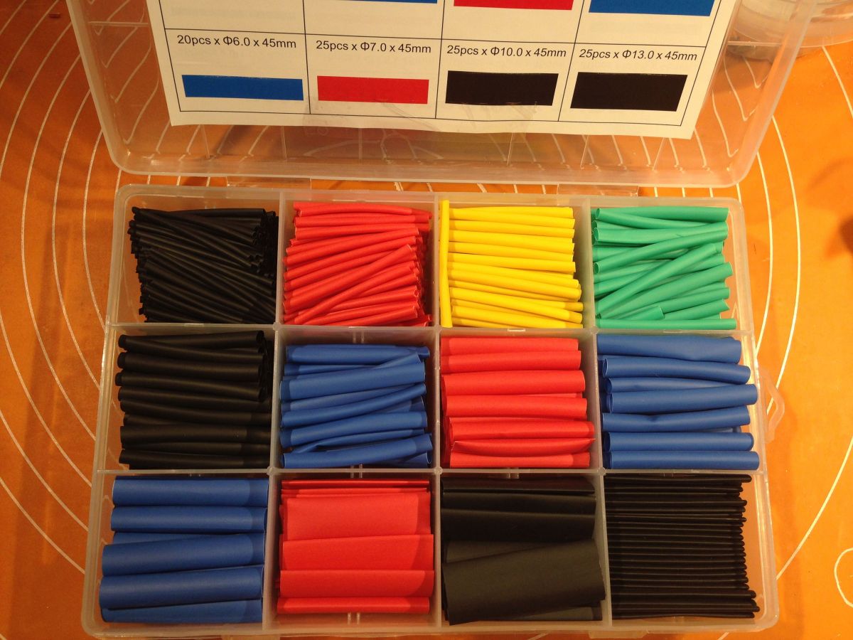

    Samo opakowanie (pełne) wygląda tak:

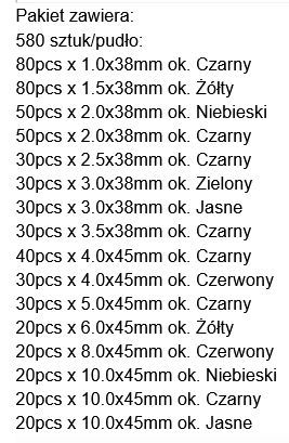

    Jak widzimy mamy szeroką ofertę od 1mm (przypomnę - wewnętrznej średnicy koszulki) aż do 13 mm - czyli naprawdę sporo. Ilość koszulek zapewnia naprawdę długi czas spokoju - nie musimy się martwić że w najmniej odpowiednim momencie (sobota wieczór na przykład) zabraknie nam takiego drobiazgu do skończenia pracy... A możecie mi wierzyć - opłaca się izolować od razu; po odłożeniu "na potem" może się bowiem okazać, ze nie zrobimy tego w ogóle a potem... potem może być za późno; Zwarcie, i kupa roboty jak kotu pod ogon... ;) Szkoda układu, spalonych części i nerwów.

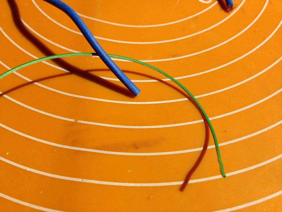

    Koszulki z włókna szklanego (tzw. olejowe) są cały czas w użyciu. Ich zaleta to temperatura pracy -55°-450°, a chwilowo nawet 550°.
  • #4 21135023
    398216 Usunięty
    Posty: 34046
    Pomógł: 3915
    Ocena: 9205
    Albo olejowe, albo z włókna szklanego (piszę o tym w artykule). Olejowe mają kolor miodu lub brązowy (zależy od roku produkcji - z czasem i od temperatury ciemnieją).
    Natomiast z włókna szklanego są białe ew. lekko kremowe i faktycznie wytrzymują wysokie temperatury. Wśród tych ostatnich można spotkać dwa wykonania - bez lub z wypełnieniem silikonem. Te bez potrafią się rozpleść/strzępić nawet podczas zakładania na przewód. Ich zaleta to po ściśnięciu wzdłuż ("skróceniu" długości) koszulka robi się szersza (o większej średnicy) co ułatwia np. założenie koszulki na konektor samochodowy bez konieczności zakładania drugiej, o mniejszej średnicy, na sam przewód. Tam gdzie nasunięta jest na konektor będzie szersza a tam gdzie przechodzi na przewód pozostaje oryginalnej średnicy. Te z wypełnieniem (a raczej nasączone) są sztywniejsze, mniej dają się nasunąć na większą średnice przewodu.
    Były również koszulki olejowe miękkie - nasączone czymś w rodzaju silikonu - te zachowywały się podobnie do nasączonych szklanych, ale nie wytrzymujące takiej temperatury jak szklane.
    Ogólnie biorąc rodzai koszulek jest trochę więcej - opisałem jedynie te najbardziej rozpowszechnione.

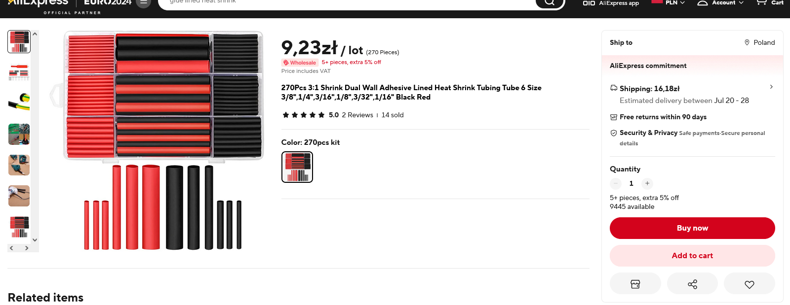

    Nie ma żadnych trudności związanych z klejem. Bo w wersji z klejem (Adhesive Lined), mówię tu o normalnych koszulkach z metra, tego kleju jest bardzo mało (jakieś drobne ułamki milimetra). Np:
    Zestaw rurek termokurczliwych z klejem w kolorach czarnym i czerwonym.
    https://www.aliexpress.com/item/1005004763359072.html
    Niczego klej nie zalewa nawet po znacznym obkurczeniu. Klej nie jest jakiś bardzo silny i nie ma problemów z demontażem.
    Ale za to ma ogromną zaletę bo koszulka przykleja się do izolacji zapobiegając przesuwaniu. Co ma ogromne znaczenie np. jeśli koszulka musi być krótka albo izolacja przewodu jest bardzo śliska (jakiś teflon itp.).
    Tak że z własnych doświadczeń z tymi koszulkami, powiedziałbym że ta wersja z klejem nie ma żadnych minusów od strony użytkowej, względem zwykłych bez kleju.
    Jedynym minusem jest to że są droższe, trudniej może dostępne, mniejsza paleta kolorów, ale w zasadzie można je stosować zawsze w miejsce zwykłych i będą bardziej niezawodne.
    Co do wodoszczelności tych wersji z klejem to się nie wypowiem, bo jak mam potrzebę takie połączenie zrobić to mam inne na to sposoby.

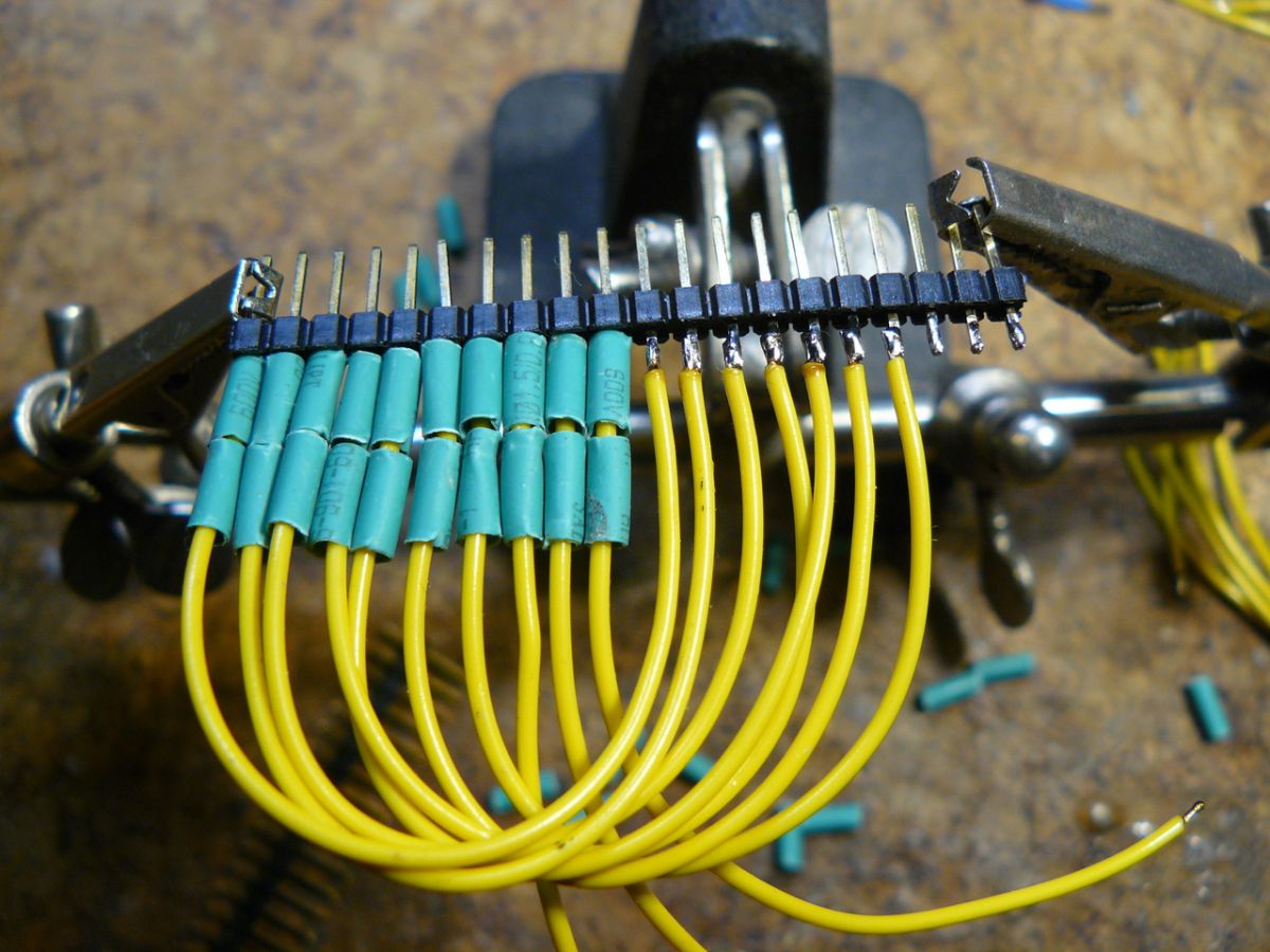

    398216 Usunięty napisał:
    Wada - to samo - większa sztywność powodowała naprężenia w gniazdach miksera, a sterczące "wąsy" ograniczały wgląd na scenę w pewnych wypadkach i nie wyglądały profesjonalnie.
    No faktycznie. Wpakowałeś się z tymi koszulkami z klejem niemiło. Choć można było to przewidzieć że tu akurat te z klejem narobią kłopotu. Tak że nie dziwię się że jesteś do nich zniechęcony.
    Ja akurat robiłem duży temat, ze sporymi wymaganiami co do niezawodności, ze złączami przemysłowymi gdzie wymiary obudowy złącz narzucały bardzo krótkie koszulki a izolacja żył była śliska. Powodowało to że kilka ruchów kablem podczas zamykania obudów powodowało samoczynne zsuwanie się koszulek. Dopiero koszulki z klejem załatwiły sprawę definitywnie.

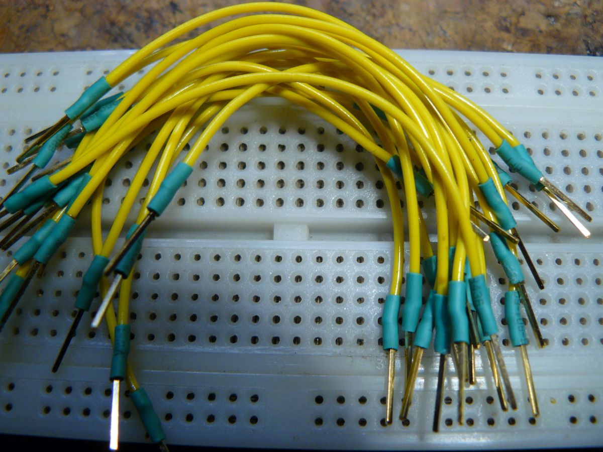

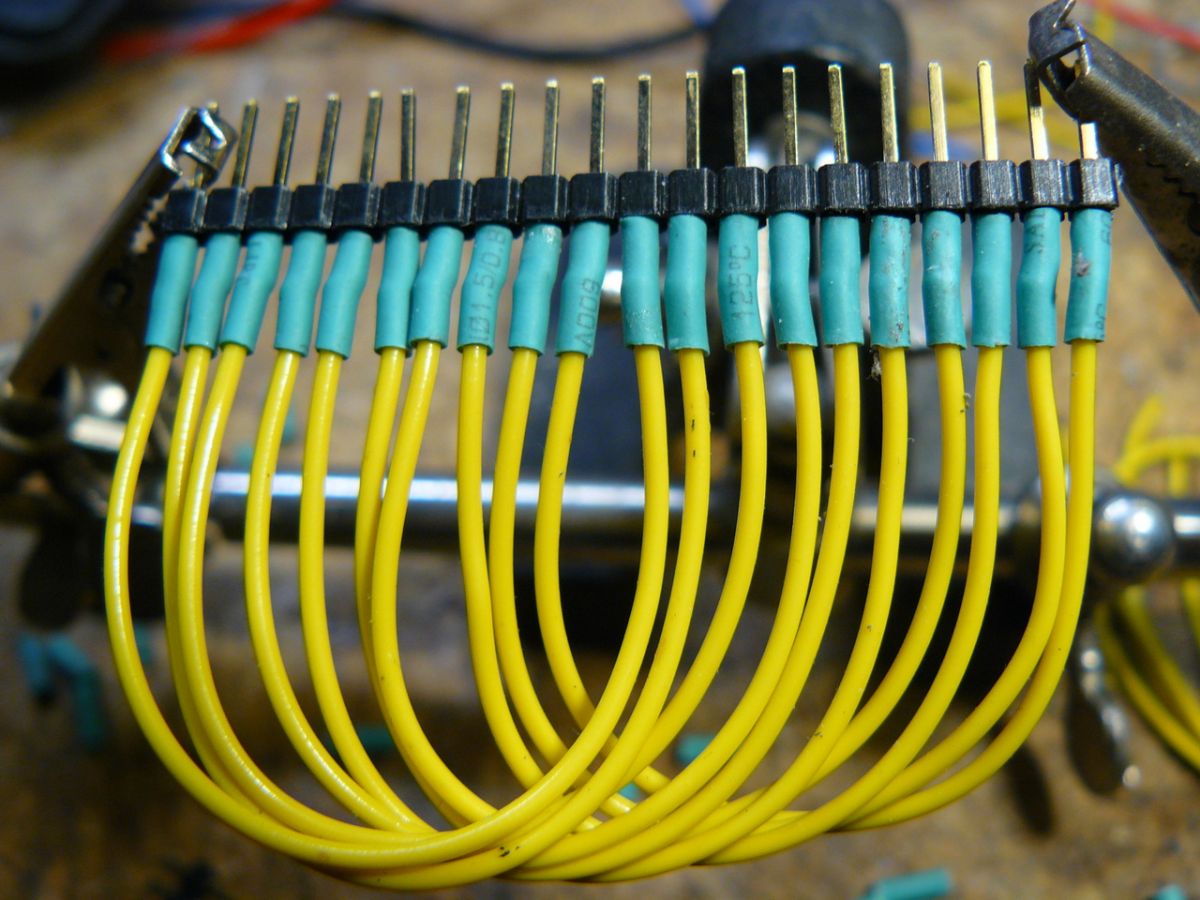

    Też w jakiś prozaicznych zastosowaniach, tu przykładowo na szybko robione poprawnie działające kabelki do stykówki, w odróżnieniu od dziadowskich Chińczyka:
    Żółte przewody ze złączami i termokurczliwymi koszulkami. Żółte przewody połączone z pinami, zabezpieczone niebieskimi koszulkami termokurczliwymi. Żółte przewody z niebieskimi koszulkami termokurczliwymi na płytce prototypowej.
    Okazało się po czasie że zwykłe koszulki, rzadko bo rzadko ale mają tendencję się zsuwać. Koszulki z klejem akurat tu byłyby najlepsze.
