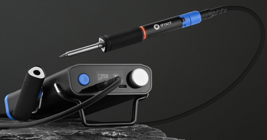

Celem było stworzenie lutownicy tak prostej w obsłudze, że każdy mógłby jej używać. Firma nie chciała tworzyć kolejnej zwykłej lutownicy, dlatego spędziła lata na dopracowywaniu szczegółów.
Główne cechy:
- Moc 100W
- Nagrzewanie do temperatury lutowania w mniej niż 5 sekund
- Automatyczne chłodzenie po odłożeniu
- Czujnik ruchu (akcelerometr) wykrywający podniesienie lutownicy
- Obniżona temperatura w stanie spoczynku dla przedłużenia żywotności grotu
Co wyróżnia tę lutownicę?
- Wyższa moc (100W w porównaniu do maksymalnie 60W u konkurencji)
- Odporny na ciepło kapturek ochronny
- Dopracowany interfejs użytkownika
- Gwarancja i lokalne wsparcie techniczne
- Wygodniejszy, bardziej naturalny uchwyt
- Krótszy grot lutowniczy
- Odporny na ciepło kabel, który się nie plącze
- Pierścień blokujący na kablu zapobiegający przypadkowemu odłączeniu
- Intuicyjne ustawienia na stacji zasilającej lub komputerze
Przenośna stacja lutownicza
Urządzenie łączy przenośną stację zasilającą z inteligentną lutownicą, umożliwiając lutowanie praktycznie wszędzie. Stacja zasilająca o mocy 100W pozwala na nagrzanie lutownicy do temperatury roboczej w mniej niż 5 sekund. Bateria o pojemności 55 Wh zapewnia ponad 8 godzin ciągłego lutowania.
Dodatkowe informacje:
- Możliwość zmiany ustawień przez stację zasilającą lub konsolę internetową
- Kompatybilność z przeglądarkami opartymi na Chromium
- Maksymalna temperatura: 420°C
- Kolorowy wskaźnik LED bezpiecznego dotyku
- Porty: 1x USB-C, 1x 3,5 mm jack
- Szybkowymienna końcówka lutownicza
Kompletny opis, dokumentacja oraz nawet schematy:
https://www.ifixit.com/Device/FixHub_Portable_Soldering_Station
Co myślą o lutownicy użytkownicy hacker news?
1. Cena jest zbyt wysoka w porównaniu do konkurencyjnych produktów (270euro)
2. Brak możliwości regulacji temperatury bezpośrednio na lutownicy jest wadą.
3. Konieczność używania aplikacji internetowej do zmiany ustawień jest niewygodna.
4. Jakość wykonania i możliwość naprawy są zaletami produktu.
5. Moc 100W i szybkie nagrzewanie są doceniane przez użytkowników.
6. Brak kompatybilności z popularnymi końcówkami (np. Hakko) jest minusem.
7. Magnetyczna nasadka ochronna jest chwalona jako innowacyjne rozwiązanie.
8. Niektórzy uważają, że produkt jest zbyt skomplikowany jak na lutownicę.
9. Brak wyświetlacza na lutownicy jest krytykowany.
10. Użycie złącza 3,5mm do końcówek budzi wątpliwości co do trwałości.
11. Brak możliwości używania własnych baterii 18650 jest minusem.
12. Niektórzy wolą tradycyjne stacje lutownicze z transformatorem.
13. Przenośność i możliwość zasilania z powerbanku są zaletami.
14. Niektórzy uważają, że produkt jest zbyt drogi jak na okazjonalne użycie.
15. Jakość końcówek i ich dostępność budzą wątpliwości.
16. Automatyczne wykrywanie ruchu i tryb uśpienia są chwalone.
17. Brak przycisku boost do chwilowego zwiększenia temperatury jest minusem.
Ogólnie produkt budzi mieszane uczucia - jedni chwalą innowacyjność, inni krytykują cenę i brak niektórych funkcji.
