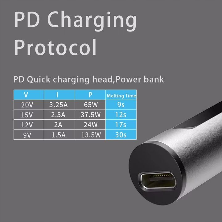

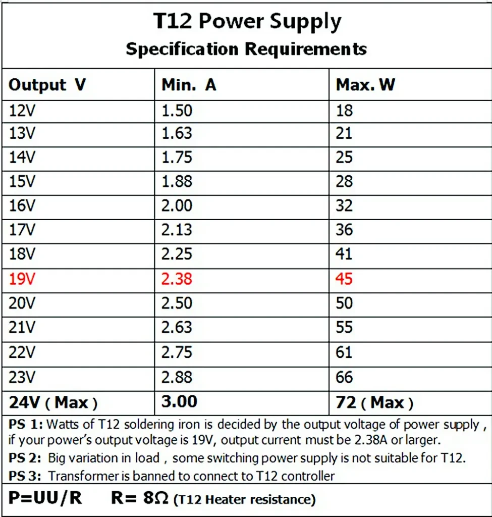

Zacznijmy od parametrów produktu. Pokazywana tu lutownica jest lekka, przenośna i kompaktowa - nie posiada osobnej "bazy" tak jak inne T12, które już testowałem. Całość waży około 60 gramów i ma wymiary 230 x 17,5 x 17,5 mm. Dodatkowo na obudowie mamy wyświetlacz i przyciski - nie tylko od zmiany temperatury, lecz również do kalibracji, zmiany jednostki temperatury, ustawień snu, oraz do podejrzenia napięcia zasilania. Lutownica będzie oferować różne moce w zależności od tego napięcia, co przedstawia tabelka od sprzedawcy:

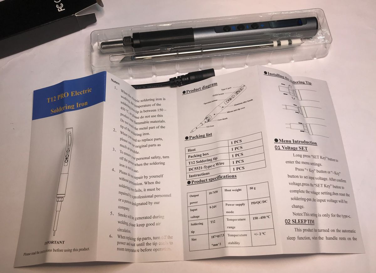

Całość sprowadziłem z Chin za około 100 zł. Zobaczmy, co takiego kupiłem:
Informacje na opakowaniu są nieco inne niż te z oferty, gdzie kupowałem. Tu jest mowa o pracy do 24 V i o mocy do 72 W, ale tego nie sprawdzałem. Model T12PRO.

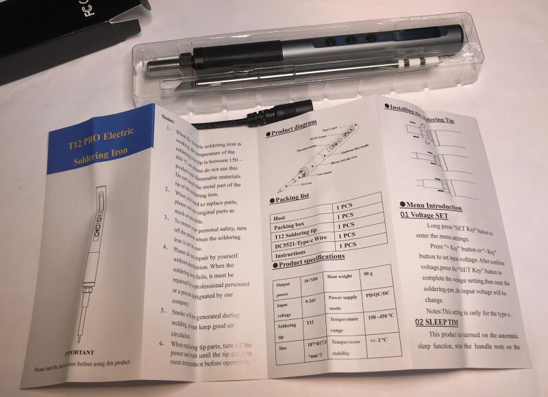

W zestawie jest instrukcja, która wyjaśnia nam jak można tu się nawigować po menu.
I oto sam produkt - moja ładowarka z Xiaomi dała radę zapewnić mu napięcie 12 V:

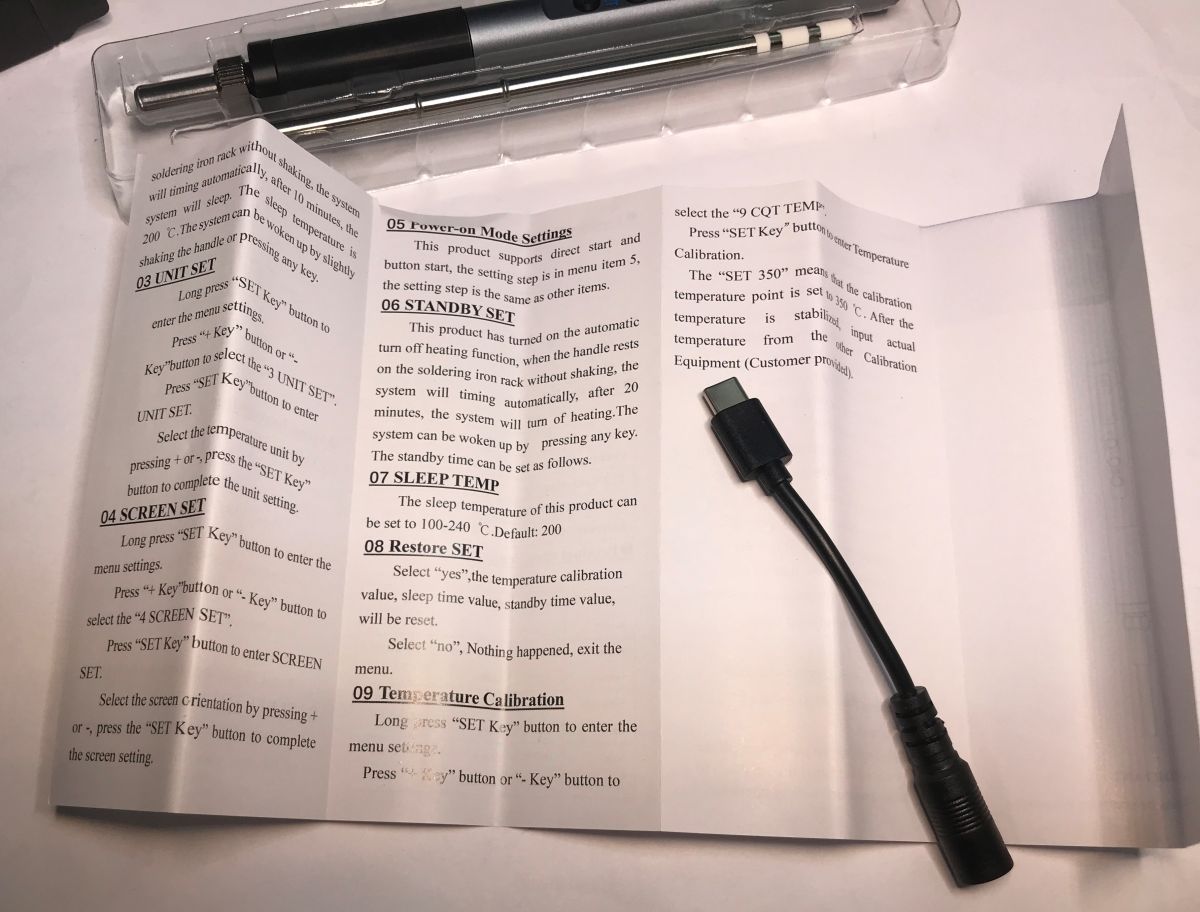

Na szczęście w zestawie jest też ta przejściówka gniazdo Jack na USB C, więc w razie czego popracujemy i bez zasilacza zgodnego z PD 2.0.

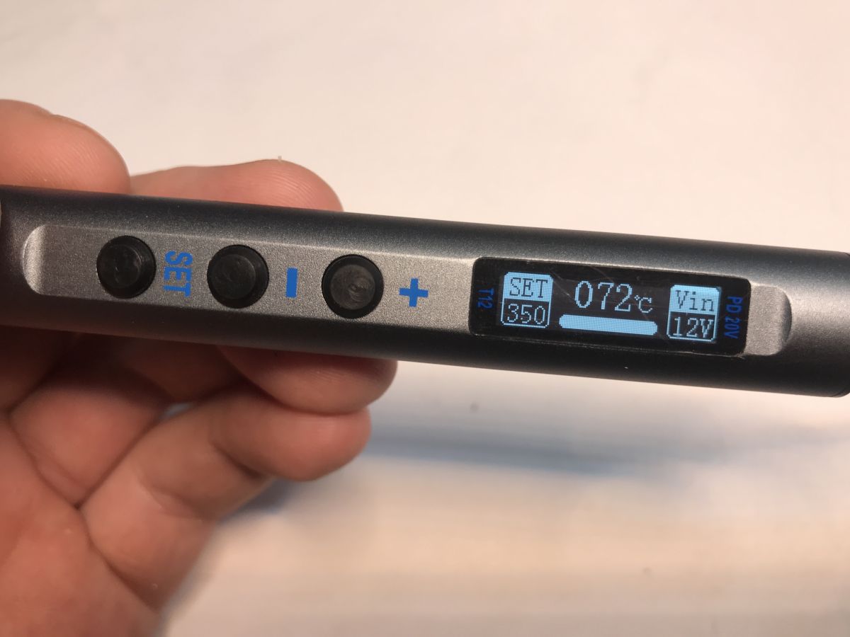

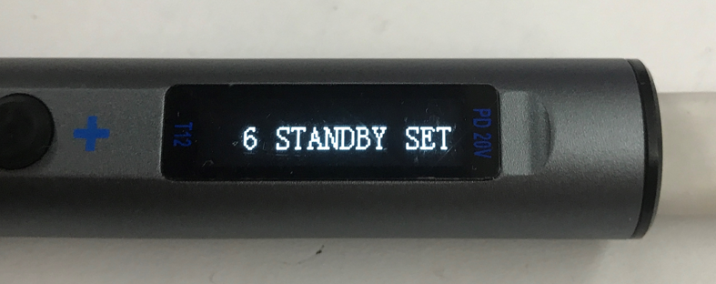

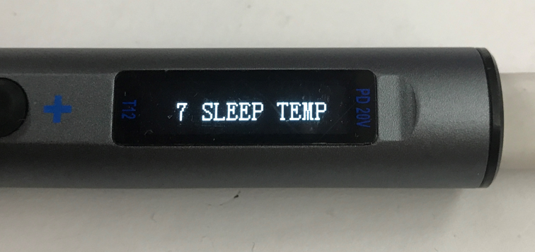

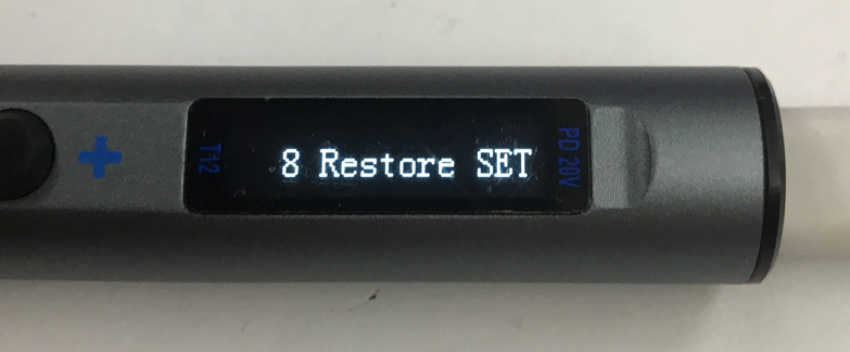

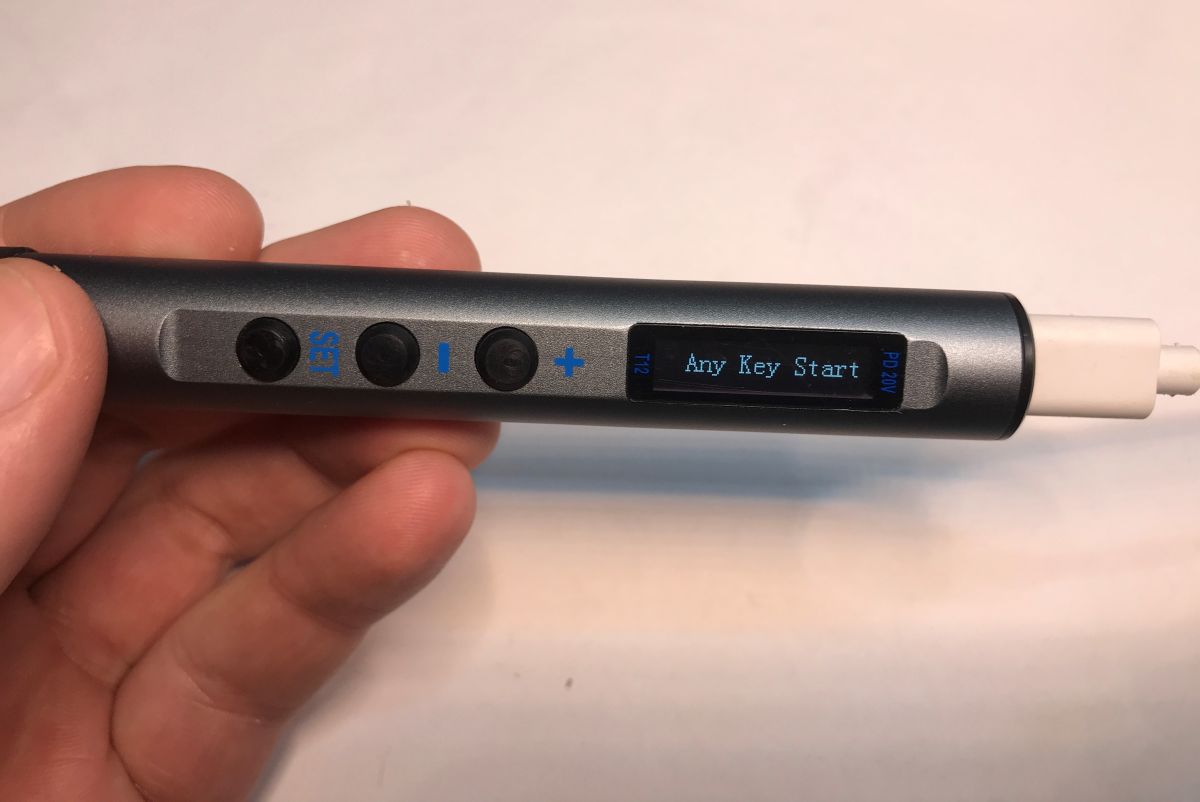

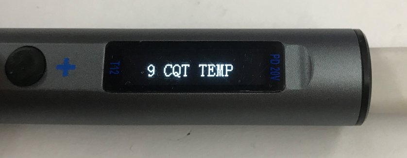

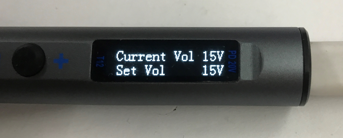

Teraz jeszcze kilka fotek z wyświetlacza i ustawień, tym razem bez większego komentarza, bo wszystko jest w instrukcji:

Najpierw testy nagrzewania. Nagrzewanie przy napięciu 12 V zasilanie z mojego zasilacza (niepoprawnie, potocznie zwanego "ładowarką") do Xiaomi, model MDY-13-EE:
Lutownica w około 55 sekund osiąga 350°C. To dość słaby wynik, ale to tylko 12 V.
