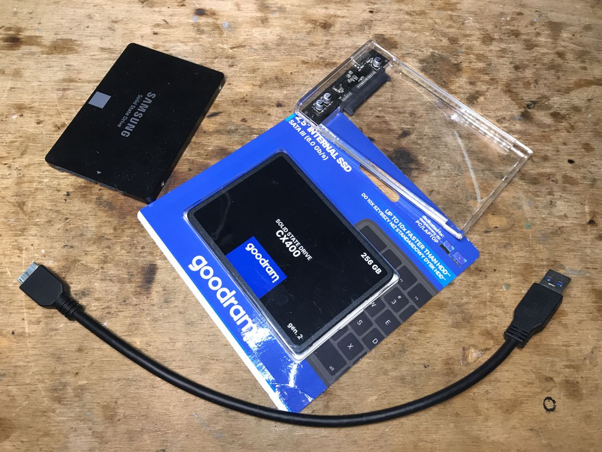

  • Dwa dyski SSD, adapter USB na SATA i kabel USB na drewnianym tle.

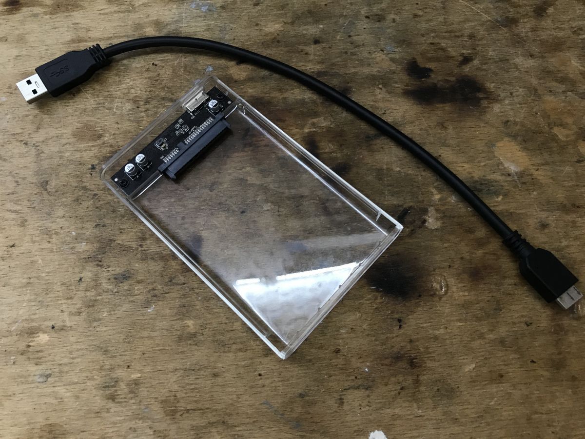

    Od strony sprzętowej dziś użyję taniej przejściówki USB na SATA:
    Przejściówka USB na SATA leży na drewnianym stole obok kabla USB.

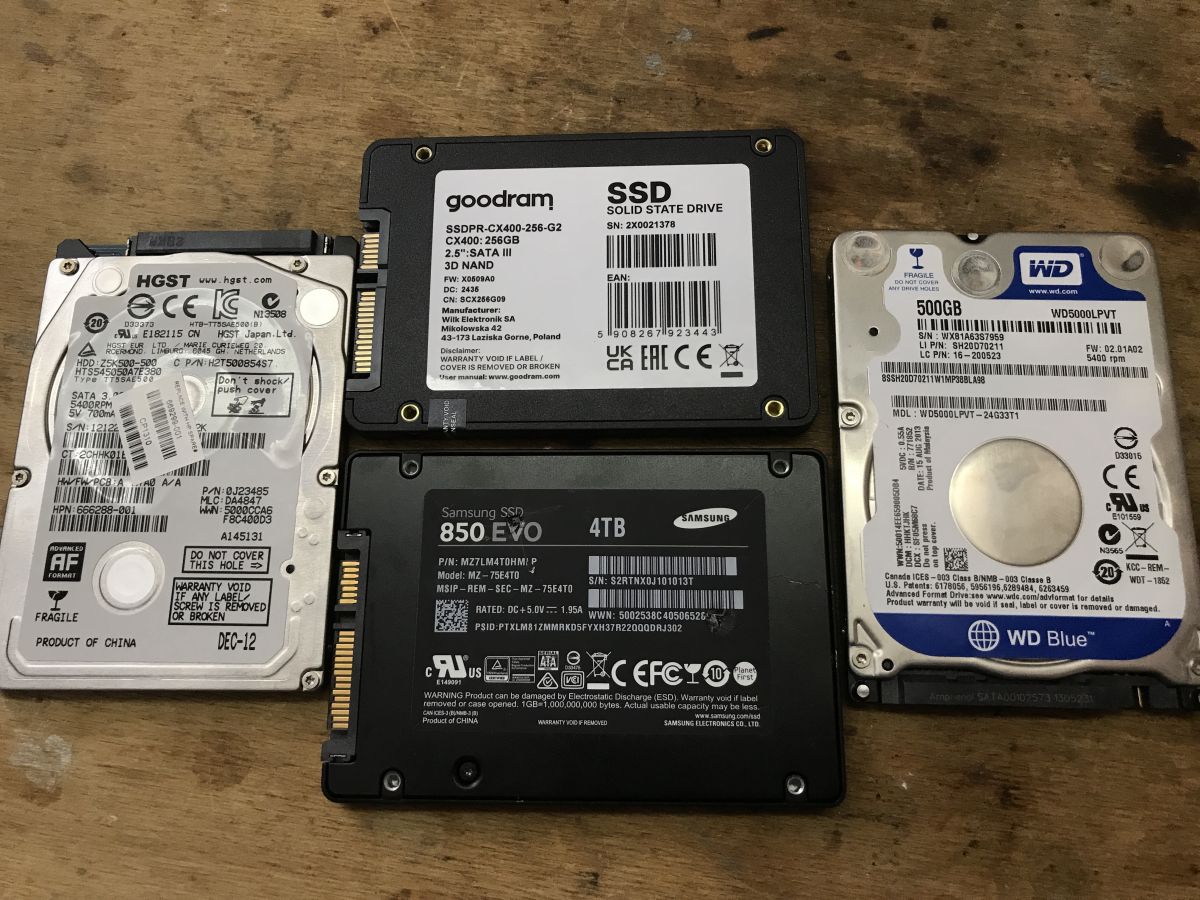

    Do tego użyję dwóch dysków HDD i SSD do testów:
    Cztery dyski twarde: dwa SSD i dwa HDD na drewnianym tle.

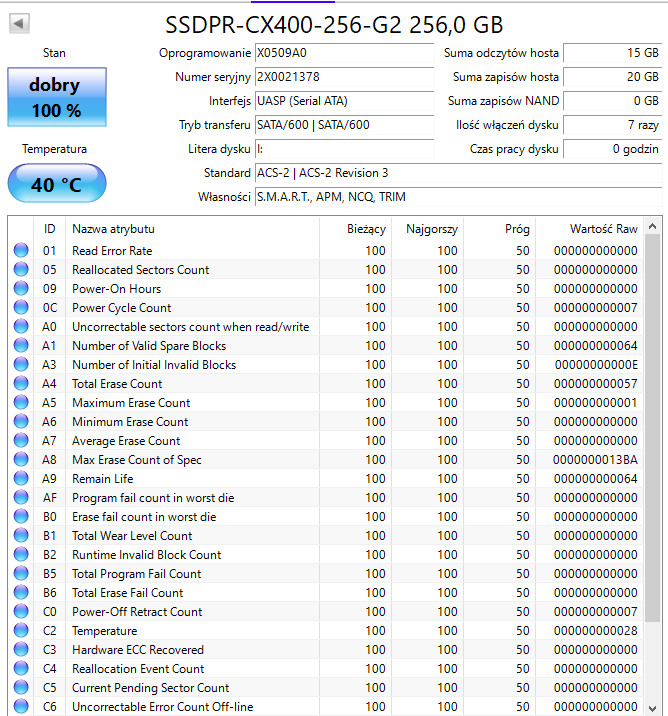

    Smarty:
    Zrzut ekranu z wartościami S.M.A.R.T. dla dysku SSD CX400.

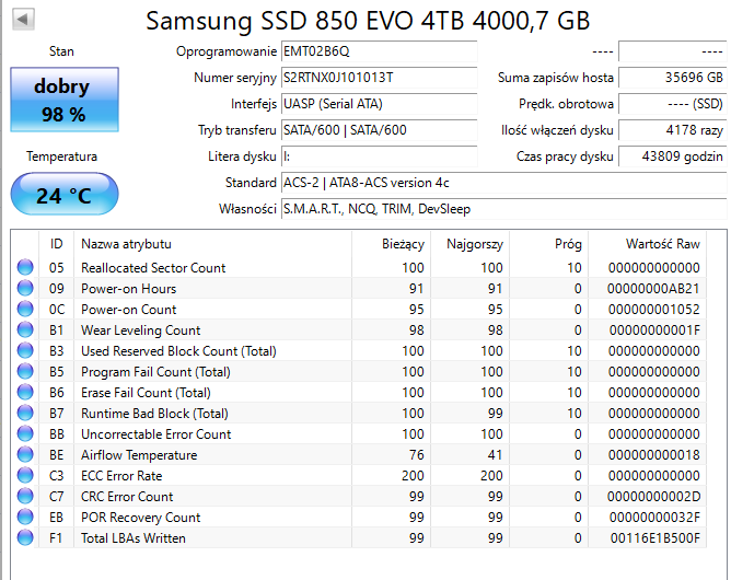

    Zrzut ekranu z programu diagnostycznego dla dysku Samsung SSD 850 EVO o pojemności 4TB.

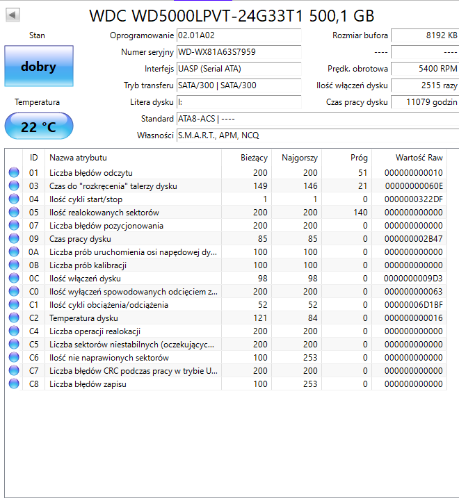

    Informacje SMART o dysku WDC WD5000LPVT 500 GB.

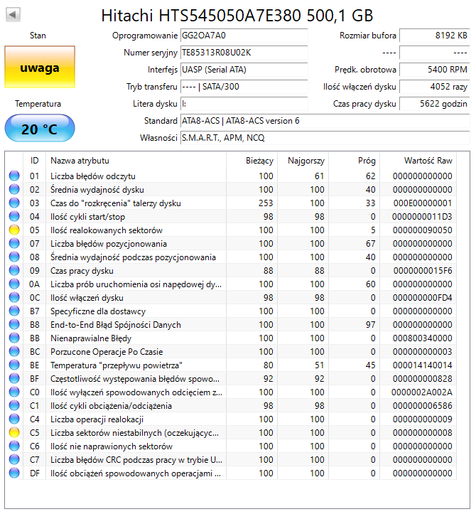

    Drugi HDD ma już bad sectory, zobaczymy czy to wpłynie na czasy.
    Zrzut ekranu z programu SMART dla dysku Hitachi HTS545050A7E380 o pojemności 500 GB.

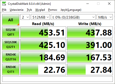

    SSD CX400:
    Wyniki testu CrystalDiskMark dla dysku SSD.

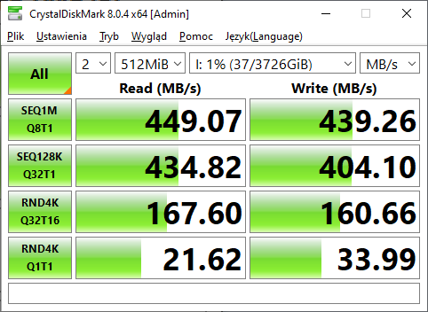

    SSD 850EVO:
    Zrzut ekranu z programu CrystalDiskMark pokazujący wyniki testu szybkości dysku.

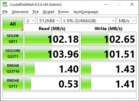

    Z5K500-500:
    Test wydajności dysku w CrystalDiskMark.

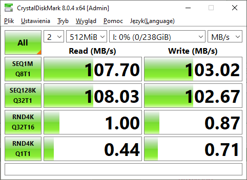

    WD5000LPVT:
    Zrzut ekranu z wynikami testu dysku w programie CrystalDiskMark.
    No na pierwszy rzut oka SSD są w tym przypadku czterokrotnie szybsze od HDD. Mam tu na myśli oczywiście zapis/odczyt w sekwencji. W przypadku losowego zapisu/odczytu HDD wypadają jeszcze gorzej, bo tam głowica musi mechanicznie trafić do celu, a w SSD nie ma tego problemu bo w SSD po prostu nie ma ruchomych części...

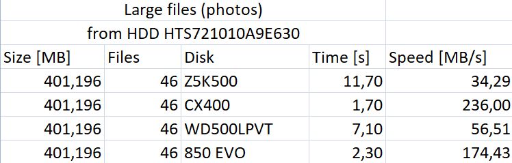

    Teraz pora na test praktyczny. Na początek kopiowanie z wewnętrznego dysku HDD. Około 400MB danych w postaci dużych plików:
    Tabela pokazująca czasy kopiowania dużych plików na różne dyski.
    W praktyce transfery są o połowę wolniejsze niż w benchmarku, ale i tak widać przewagę SSD. Nie wiem czemu 850 EVO konsekwentnie jest nieco wolniejszy, być może dlatego, że użyty CX400 to nówka a użyty 850 EVO ma za sobą lata pracy. I tak na razie wychodzi na to, że SSD jest 3-5 krotnie szybsze tutaj od HDD.

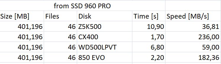

    Teraz to samo, ale kopiowanie z wewnętrznego SSD. Chciałem sprawdzić, czy to nie dysk źródłowy jest tutaj wąskim gardłem:
    Tabela porównawcza szybkości kopiowania różnych dysków SSD i HDD.
    Raczej nie ma odczuwalnych zmian, więc to nie dysk źródłowy ogranicza.

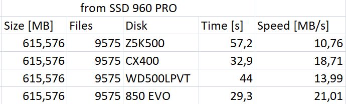

    To zostaje jeszcze sprawdzić to samo ale z dużą ilością małych plików, czyli z kodem:
    Tabela z wynikami testu prędkości kopiowania plików z dysku SSD 960 PRO na inne modele dysków.
    Prawie 10 000 plików, a tylko 600MB. Tu szybkość transferu znacznie spada. Narzut obsługi małych plików jednak robi swoje i transfery nie mogą się "rozpędzić'. SSD jest tutaj góra dwa razy szybsze niż HDD, więc zysk i tak jest, ale znacznie mniejszy niż przy większych plikach (zdjęcia).
    Co do samej metodologii pomiaru dodam, że każde kopiowanie odpalałem kilka razy i brałem z tego średnią arytmetyczną.

    Niestety z przejściówkami USB-Sata to jakaś abstrakcyjna loteria. Z trzech, które miałem najlepiej (i do tej pory niezawodnie!) pracuje kilkuletnie (około 8-10 lat!) urządzenie USB 2.0 z możliwością podpięcia dysku SATA, normalnego ATA i tego małego, laptopowego. Oczywiście do pracy potrzebny jest dodatkowy zasilacz 12V - ale nie ma napędu czy dysku którego nie była w stanie ruszyć.
    Miałem też podobny zestaw, tyle że USB 3.0 i działało to mocno losowo. Transfery skaczące jak żaby po mefedronie lub nagłe błędy CRC
    Na koniec - kiedyś na AliExpress kupiłem jakąś najprostszą USB 3.0 przeznaczoną wyłącznie do dysków SATA 2.5 cala. Kosztował mnie ten gadżet jakieś 8 PLN. Najpierw łaskawie wykrywała dyski SSD. Potem połowę a aktualnie zgłasza się w menadżerze urządzeń, ale twardo twierdzi że każdy podłączony do niej SSD jest "ni pani maju. Sformatować, A? Budziet wtedy działać". Tyle że potem tak czy siak nie działa ;).
    Co do samego użytkowania dysku SSD jako backup, ja jakoś wolę typowe dyski HDD, a zwłaszcza jak są w promocji "Wielosztuki" :D
    Przejściówka z testu to urządzenie w standardzie 2.0 czy 3.0?
