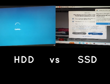

    Dzisiaj robimy mały eksperyment/porównanie. Sprawdzimy jak wymiana dysku HDD na SSD przyśpieszy działanie komputera a rezultaty pokażę na jednym video w postaci "wyścigu" do otwarcia przeglądarki. Aby test miał sens, system Windows nie będzie wgrywany na czysto - po prostu go przerzucę z jednego dysku na drugi.
    Pacjent z tematu to komputer Lenovo o dość niezłych parametrach - procesor Intel Core i3-6100, płyta główna 30C7, pamięć RAM 4GB (jedna kość), grafika Intel HD 530, no i niestety dysk HDD 1TB, któremu zaczynają się już niestabilne sektory. W takim razie pora na wymianę.
    Stan przed wymianą:
    - po 50 sekundach dopiero mogę wpisać hasło
    - po minucie 35 sekund widzę pulpit
    - w drugiej minucie próbuję wpisać w przeglądarkę nazwę, ale komputer jest zawieszony i nie reaguje, dopiero 2:10 udaje się wpisywać
    - 2:40 udało się wpisać w Google "Elektroda"
    - 3:00 pomału otwiera się strona
    - 4:00 dalej otwiera się strona, po jakimś czasie się poddaję

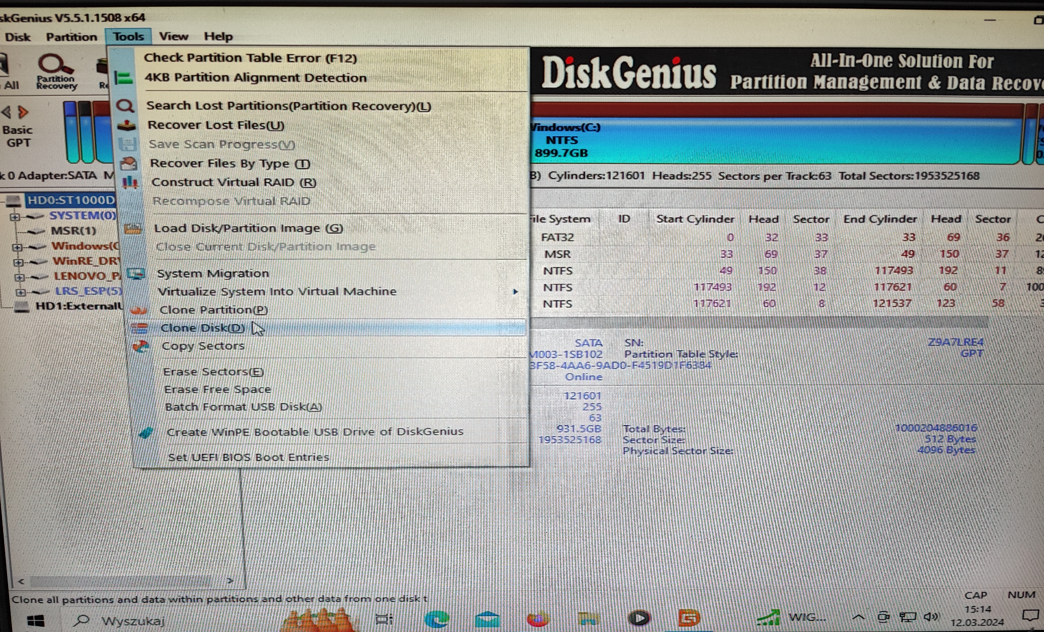

    Wymiany można dokonać na dwa sposoby - czysta instalacja systemu albo przerzucenie go odpowiednim narzędziem.
    Źródłowy dysk ma 1TB, docelowy SSD ma tylko 128GB, ale to nie problem o ile nie mamy za dużo danych do przerzucenia. Narzędzia do tego służące poradzą sobie ze zmniejszeniem partycji.
    Google tutaj jest zwodnicze i prowadzi do płatnych programów udających darmowe i proszących o aktywację w ostatnim momencie - przykładowo do MiniTool Partition Wizard (nie polecam).
    Ale jest też darmowy do tego DiskGenius:
    Zrzut ekranu programu DiskGenius pokazujący dane o podłączonych dyskach.

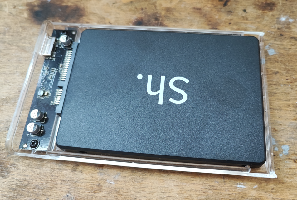

    Ten program odpalamy na operowanym komputerze, jeszcze na starym HDD. Nowy SSD podłączamy na USB:
    Czarny dysk SSD w przezroczystej obudowie na drewnianej powierzchni.
    Użyłem opcji Clone Disk:

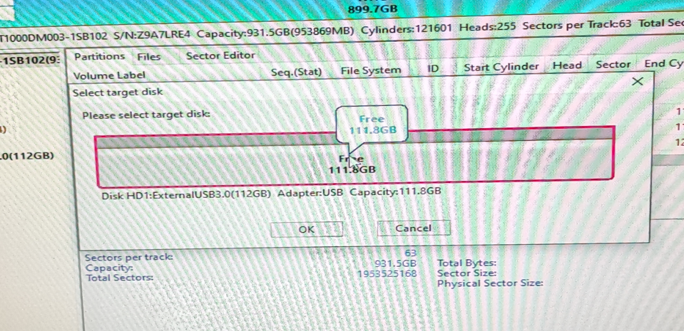

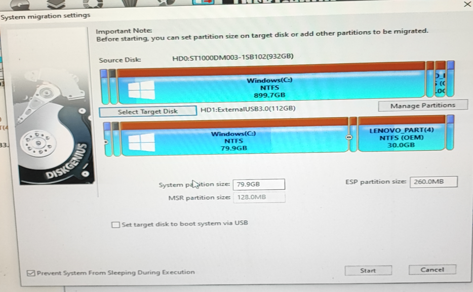

    Wybrałem docelowy dysk:
    Ekran komputera z wyszukiwarką Google, pokazujący wybór dysku docelowego podczas klonowania dysku

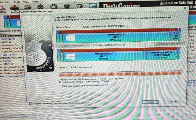

    Pięknie widać, jak partycja C się zmniejszyła:
    Zrzut ekranu z programu DiskGenius pokazujący ustawienia migracji systemu.

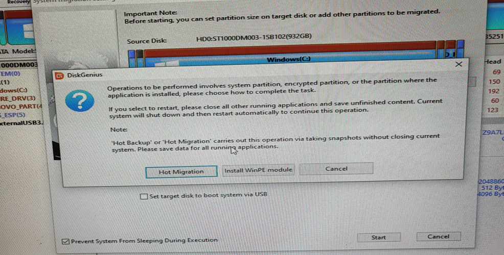

    Wybrałem tryb Hot Migration:
    Okno programu DiskGenius z widocznymi opcjami migracji dysku.
    Trochę to zajęło:
    Podgląd procesu klonowania dysku twardego na SSD w programie DiskGenius.

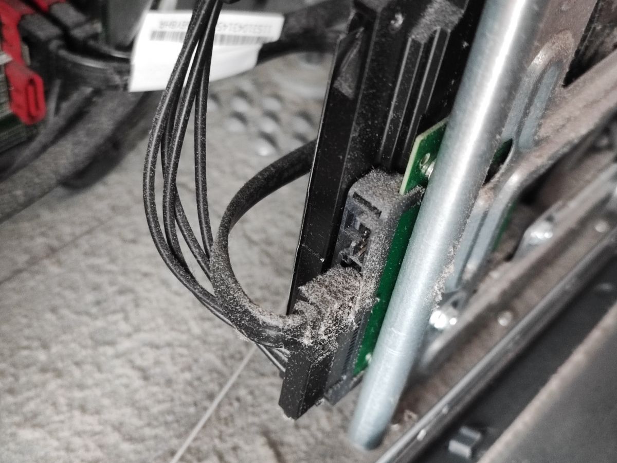

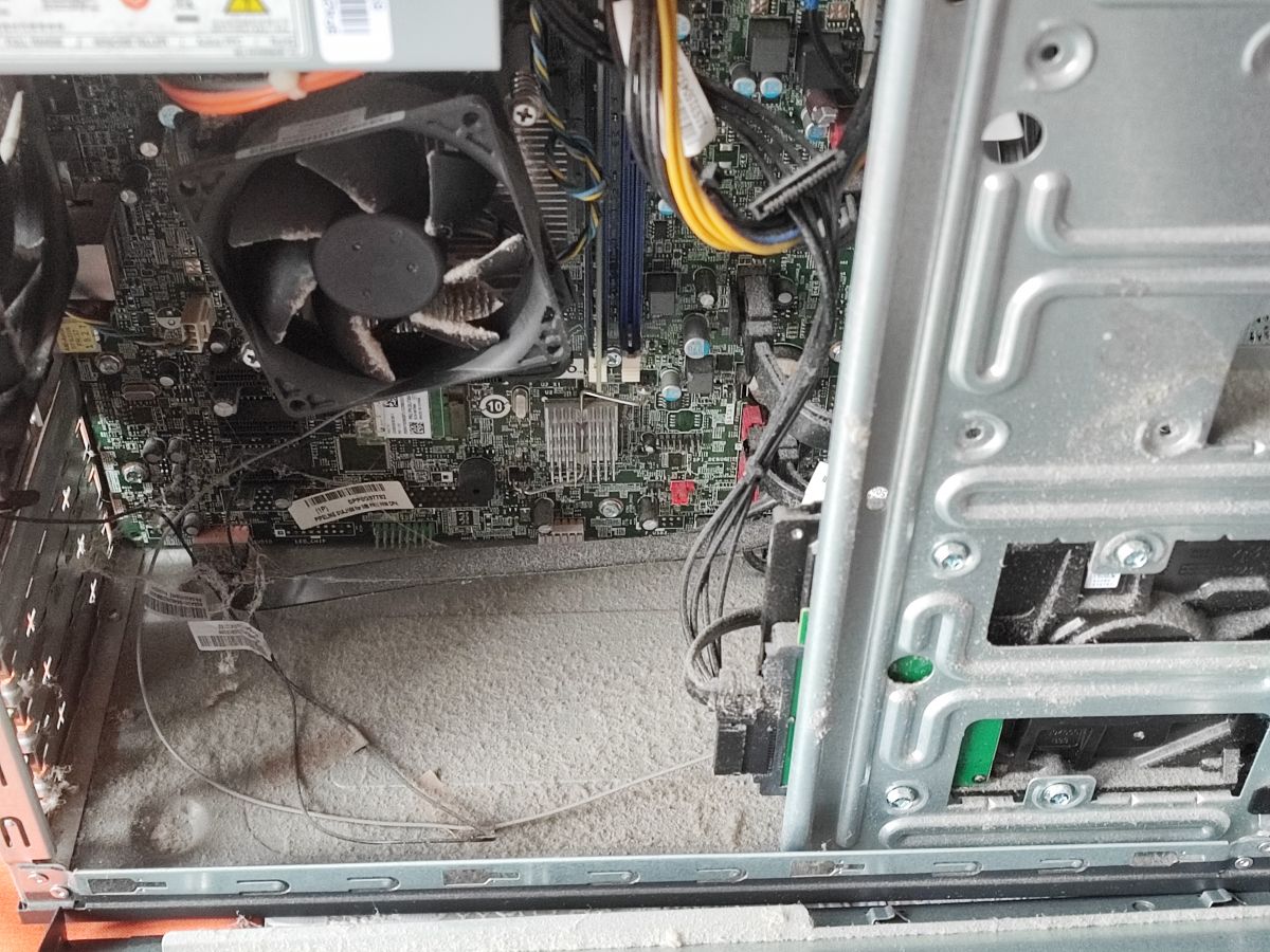

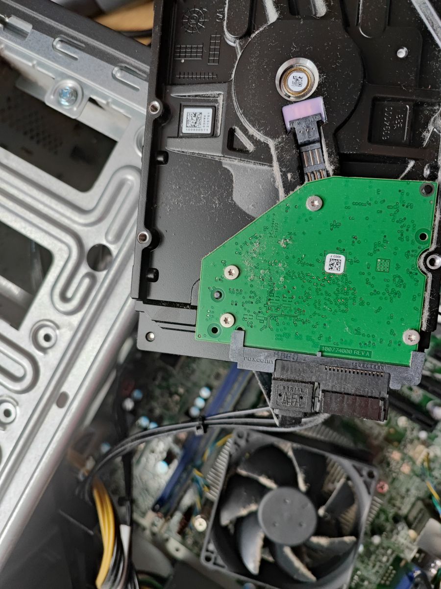

    Teraz pora wyłączyć komputer i wymienić HDD na SSD:

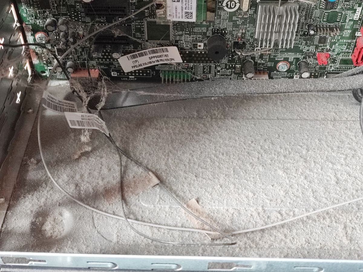

    Zbliżenie na zakurzony dysk twardy w obudowie komputera. Wnętrze zakurzonego komputera z widocznymi komponentami. Wnętrze komputera z nagromadzonym kurzem i przewodami.
    Przy okazji można posprzątać w środku.

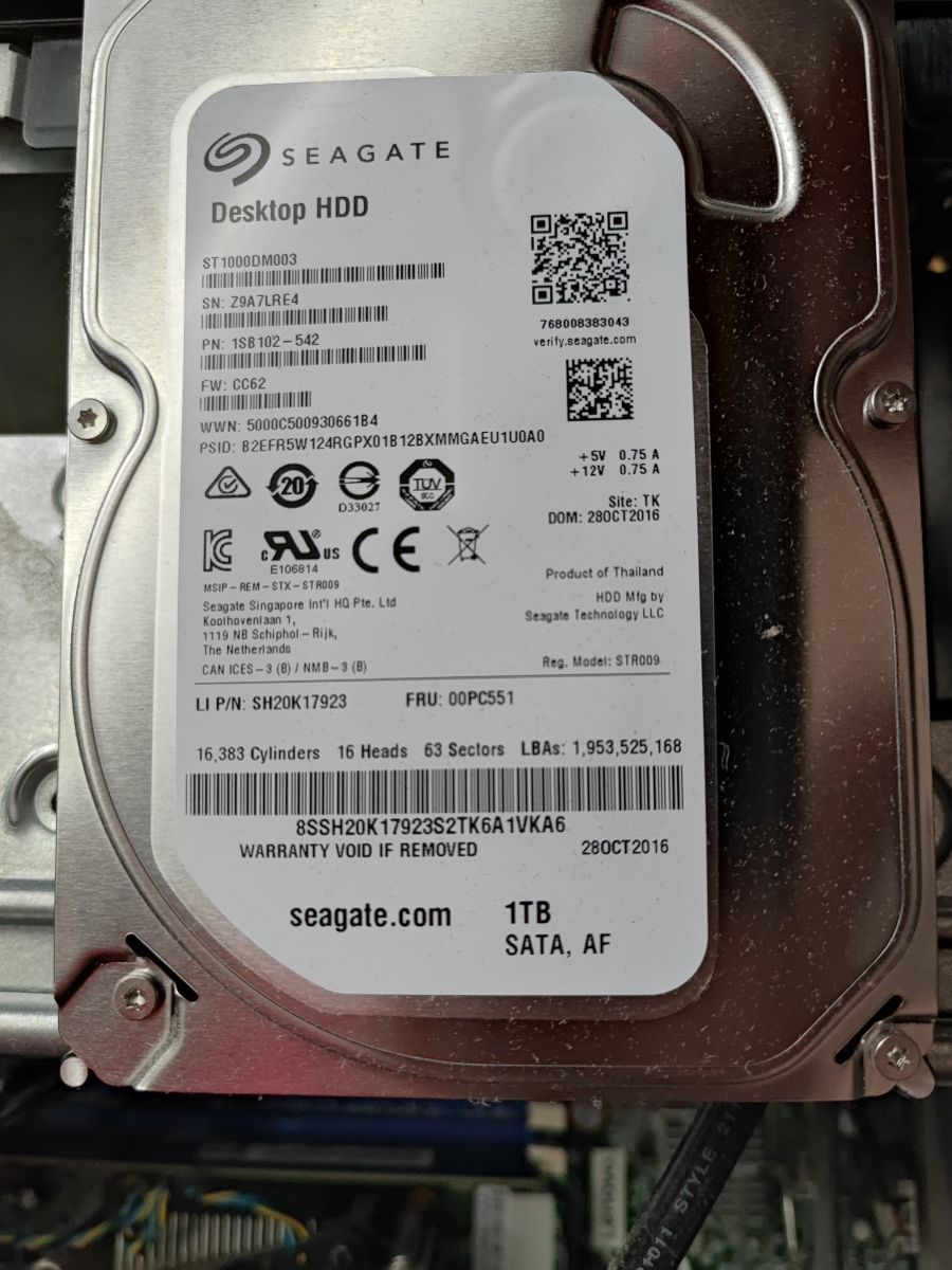

    Zbliżenie na dysk Seagate HDD 1TB z etykietą techniczną. Zdjęcie wnętrza komputera z widocznym dyskiem twardym HDD.
    Dysk SSD jest formatu 2.5" a nie 3.5" więc w zależności od obudowy przyda się mocowanie (bądź można je wydrukować na drukarce 3D).

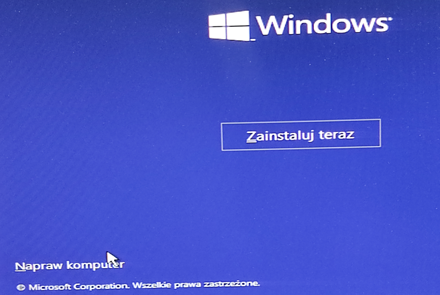

    UWAGA: Przez to, że użyłem Clone Disk, to musiałem potem jeszcze wyklikać naprawianie systemu... lepiej użyć od razu Migrate OS to SSD
    Zazwyczaj tak nie jest, ale w tym przypadku po prostu podłączam pendrive z Win10 i wykonuję "Napraw komputer":
    Ekran instalacji systemu Windows z opcjami Zainstaluj teraz i Napraw komputer.
    Bardzo ważny w takich sytuacjach jest też kod błędu - tutaj mamy 0xc000000e. Wyszukujemy po tym kodzie w sieci rozwiązania:
    Zrzut ekranu z opcjami zaawansowanymi systemu Windows z wyróżnioną opcją Naprawa automatyczna.
    Źródło: forum answers microsoft
    No i po chwili - komputer rusza! Pora na porównanie.
    Oba video są na jednym ekranie, oba rozpoczynają się od wciśnięcia przycisku power:
    Porównanie jest o tyle fajne, że nie czyściłem i nie ulepszałem nic innego, więc sam SSD ma tu znaczenie. Co prawda na jednym z filmów wyskoczyło też okienko o zapis w chmurze, ale myślę, że i bez tego widać jak dużo się zmieniło.
    Tak jak wcześniej w 5 minut nie byłem w stanie zobaczyć głównej strony Elektrody, tak teraz udało się to w 40 sekund!
    Stary komputer znów się stał możliwy do użytkowania i to za jedyne 50 zł, bo za tyle został kupiony dysk półprzewodnikowy (słabej jakości swoją drogą, ale raczej nie będzie tu dużo cykli zapisu).
    PS: Pewnie można by dołożyć też pamięci RAM (trzeba sprawdzić, czy płyta główna obsłuży) ale wynik jest na tyle dobry, że na razie bez tej pamięci się obejdzie.
    Zostaje tylko pytanie czy warto - jak sądzicie? 50 zł za tani SSD to naprawdę nie jest dużo a komputer znów stał się zdatny do użycia.
