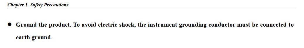

Przetłumaczę ci zatem jedno zdanie z 13 strony (widać pechowa) instrukcji, pozwolę sobie przetłumaczyć z chinglish na język polski:
"Należy uziemić produkt. Aby uniknąć porażenia, przewód ochronny urządzenia musi być połączony z przewodem ochronnym instalacji zasilającej.
Panowie z MicSig przynajmniej normę EN 61010-1 czytali.

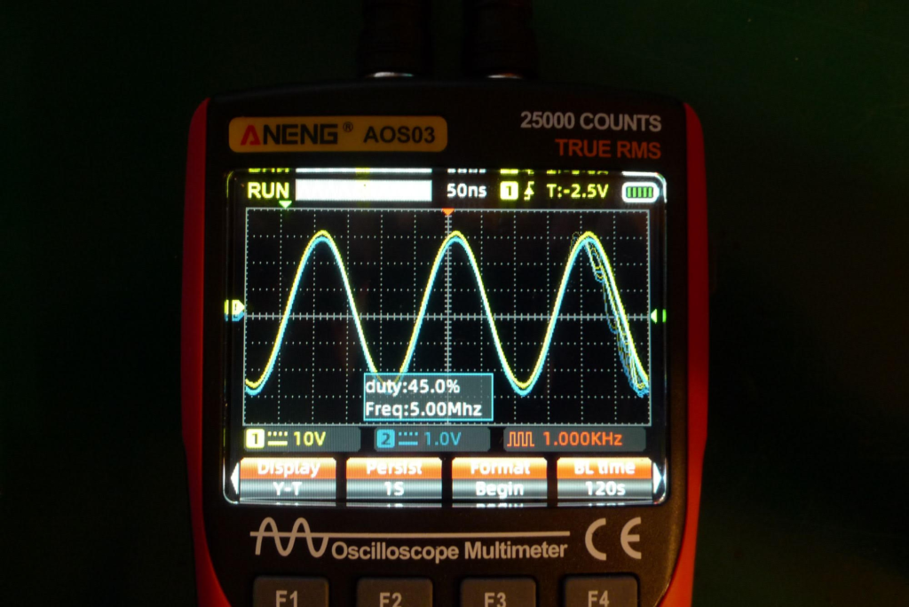

Na zdjęciach widzę, że masz wersję V1.4.2, a na stronie producenta widnieje nowsza z adnotacją;
"V157 Version Upgrade details:
1.Update: Fixed the triggering issue at 250ns"
Czy możesz wgrać nowszą wersję i sprawdzić ponownie wyzwalanie przy 50MHz? Tzn. czy coś to zmienia w stabilności wyzwalania. Jestem ciekaw rezultatów.

Wygląd tego sygnału przekonał mnie, że ZOYI kłamie - próbkowanie nie może wynosić 240 MSa/s. Nie jest tak zakłamane jak bardzo jak w FNISI 1014D, ale na pewno nie jest to 240 MSa/s. Sprawdzić to można oglądając sygnały sterujące przetwornikiem. Drobne poszukania umożliwiły odnalezienie sygnałów zegarowych: Przetwornik ma dwa osobne sygnały zegarowe, wynoszące 100 MHz albo 140 MHz zależnie od ustawień próbkowania oscyloskopu. Nie ma znaczenia czy włączony jest jeden czy oba kanały.
Wiele oscyloskopów stosuje łączenie równoległe kanałów ADC i próbkowanie z przeplotem, aby uzyskać wyższe próbkowanie niż częstotliwość zegara. Coś takiego https://en.wikipedia.org/wiki/Time-interleaved_ADC. Jest to teoretycznie możliwe, aby uzyskać 280MS/s przy taktowaniu dwoma zegarami 140MHz i włączonym jednym kanale oscyloskopowym. Czy udało się to osiągnąć twórcom tego ustrojstwa tego nie wiem. Napisałeś, że nie stwierdzono trybu DDR. Sprawdziłeś, czy oba sygnały zegarowe są zawsze w tej samej fazie i czy wejścia adc nie są ze sobą połączone? Może ta wersja oprogramowania co masz zawiera błąd i wcale się nie przełącza na maksymalne próbkowanie?
Miło spotkać kogoś kto ogląda obrazki i czyta ze zrozumieniem.
Nie mogę wgrać najnowszej wersji już, poza tym straciłem wiarę w sens dzielenia się wiedzą chwilowo.
Wątpię. Wyzwalanie jest na komparatorze wg mądrych ludzi, więc musi działać średnio-kiepsko, bo trzeba by bardzo szybkiego a więc drogiego komparatora, a takiego na pewno tam nie ma.

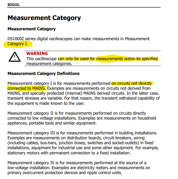

Do dyskusji o bezpieczeństwie chciałbym tu jescze dorzucić fragment z instrukcji obsługi oscyloskopu Rigol DS1054Z, który to model był przedstawiony tutaj jako przykład profesjonalnego i bezpiecznego sprzętu. Ale myślę że taki sam paragraf znajduje się w instrukcjach innych przywoływanych tu modeli, może poza droższymi profesjonalnymi. Ponieważ to najniższa kategoria to przypuszczam że i ZOYI i wszystkie inne tanie mierniki w niej się znajdują, nawet jak instrukcja tego wprost nie mówi.
Podsumowując, ten Rigol jest w kategorii I IEC urządzeń pomiarowych, tzn przez producenta nie jest dopuszczony do pomiarów w sieci 230V. Co oznacza że należy domniemywać że w przypadku używania go w takich pomiarach NIE ZAPEWNIA adekwatnej ochrony przeciwporażeniowej. Kategoria I IEC to (z tego co doczytałem) pomiary w obwodach gdzie nie występują prądy mogące doprowadzić do śmiertelnego porażenia. Nawet nie chodzi o samo napięcie, bo to może być wyższe niż 230V, ale o charakter tego źródła i energię zgromadzoną w ładunku elektrycznym. Czyli, np można sobie mierzyć elektryczną packę na muchy która ma napięcie np 2kV, ale energia w niej zgromadzona nie zagraża śmiertelnym porażeniem człowiekowi. Natomiast gdyby ktoś wpadł na pomysł mierzenia czegoś w przemysłowej sieci zasilającej o tym napięciu to NO-NO, taki miernik nie ma prawa w ogóle do niej być podłączany.
To znaczy można sobie podłączyć i mierzyć, ale w razie wypadku operator urządzenia ponosi osobiście odpowiedzialność za ryzyko które stworzył i nawet nie może zasłonić się tym że urządzenie działało nieprawidłowo. Również wchodzi w grę odmowa odszkodowania za ewentualne straty.
No i wydaje mi się że stwierdzenia o tym że można mierzyć cokolwiek pod warunkiem zakupienia odpowiedniej sondy też są mocno ryzykownymi pomysłami - z uwagi na tę klasyfikację urządzeń której sonda nijak nie zmienia. Nie wiem co z podawanym tu jako przykład zasilaczem impulsowym, ale przypuszczam że mocniejsze zasilacze też są poza kategorią I i nic tu nie pomoże zakup lepszej sondy.
To oczywiście moje amatorskie rozumienie tej klasyfikacji IEC, ale mam wrażenie że cała tutejsza dyskusja o bezpieczeństwie odbywała się w oderwaniu od rzeczywistości
W zakresie kategorii I po prostu można miernik podłączać tylko w obwodach gdzie ewentualne porażenie nie grozi uszkodzeniami ciała, a gdyby konstrukcja urządzenia zapewniała jakiś wyższy poziom ochrony to znalazło ono by się w wyższej kategorii.
Proszę, nie wymyślaj rzeczy których nie ma. Poczytaj normę. Albo chociaż instrukcje od Rigola, chociaż bardziej polecam Keysight albo Tektronix albo LeCroy. Albo Rohde & Schwarz.

Jego obwody pomiarowe (wejścia kanałów) mają kategorią pomiarową CAT I 300V. Zapewne dlatego, że jest do zastosowań bardziej profesjonalnych oraz trudno zrobić obwód wejściowy który ma szerokie pasmo i jest bardzo odporny.
https://www.keysight.com/us/en/assets/7018-02733/data-sheets/5990-6618.pdf Rigol DS1054Z ma tak samo.
Tutaj mylisz się totalnie. Gdybyś miał rację, musiałby istnieć oscyloskopy CAT IV 400 kV do pomiarów na sieciach 400 kV. Nie ma ich i nie będzie bo są niepotrzebne.
Kategoria pomiarowa (wejścia) oscyloskopu to kategoria pomiarowa wejścia oscyloskopu. Jeśli używamy sond oscyloskopowych to do obwodu badanego podłączamy sondę i obowiązuje instrukcja od sondy. Niektóre wytrzymują 15 kV na CAT IV inne zniszczy 12 VDC. Niektóre sondy wymagają własnego, osobnego uziemienia (np wysokonapięciowe) inne nie. Poczytaj instrukcję od profesjonalnych sond wysokonapięciowych albo różnicowych.

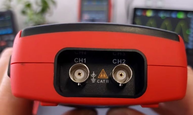

A teraz dlaczego ZOYI ZT-703S to produkt niebezpieczny i źle zaprojektowany, po raz kolejny:
Problem jest z punktem 6.1.1 (pierwszy punkt na temat ochrony przeciwporażeniowej...) w PL EN 61010-1
Punkt ten mówi, upraszczając, że podczas normalnej pracy elementy dostępne do dotyku nie mogą grozić porażeniem.
W ZT-703S po podłączeniu jednej sondy 1:1 do 230V można ulec porażeniu po dotknięciu złącza BNC drugiego kanału i innych elementów. Viola, temat zamknięty.
Podpowiedź - zapisy w instrukcji są ale są sprzeczne ze sobą oraz PL-EN 61010. Nie można zrobić czegoś co razi prądem i zasłonić się czerwonymi literkami w instrukcji, nie w przypadku takiego urządzenia.
Wspomniane wyżej oscyloskopy do takiej sytuacji nie dopuszczą o ile są poprawnie uziemione, nastąpi wyłączenie zasilania.

Jakie uziemienie w tym przenośnym urządzeniu? Nie ma go, ale producent, w swojej ignorancji albo złośliwości, po prostu ukradł "obrazek oznaczeń" z innego sprzętu dał na swoim, wprowadzając użytkownika w błąd.
A teraz jak to powinno być zrobione: Tak, jak na przykład, w Keysight U1600.
Kanały izolowane od siebie i od innych obwodów (zasilanie, USB etc). Kanały są izolowane na poziomie CAT III 600V. Można iść na podstację niskiego napięcia i podpiąć się do różnych faz... I nie ma problemu z punktem 6.1.1...

Czego nie rozumiesz????? Miernik został wykonany o takiej budowie, że nie wymaga uziemienia...!! Czego nie rozumiesz?
Miałem, pozbyłem się. Ten oscyloskopik ma problemy z akwizycją próbek, co jest dla mnie niewybaczalne. Załączam zdjęcie. Abstrahuję od faktu, że tryb auto jest ułomny, że albo korzysta się z miernika, albo z oscyloskopu, i że generator to taki trochę żart - a konkretnie chodzi mi o sposób ustawiania częstotliwości na zasadzie "mniej" / "więcej", zamiast wpisania liczby oznaczającej częstotliwość. Ponadto niemożność odpalenia go razem z oscyloskopem czyni go dla mnie bezużytecznym (po co mi generator bez oscyloskopu?). Znaczy niby można, ale tylko dla wolniejszej podstawy czasu. O ile wiem - ograniczenie współbieżnej pracy generatora, multimetru i oscyloskopu wynika z faktu, iż ZOYI nie zawiera FPGA.
Potem kupiłem Zeeweii DSO3D12, który jest trochę droższy (aczkolwiek ostatnio można go było kupić za poniżej 300 zł), ale który wszystko co wskazałem powyżej ma zrobione lepiej. Generator może pracować równolegle z oscyloskopem. Multimetr może pracować równolegle (w okienku) z obydwoma powyższymi. Na pokładzie jest nawet częstościomierz, zdaje się, że sprzętowy. Tryb "Auto" działa poprawnie. Masy miernika i oscyloskopu są rozdzielone - można z nich korzystać niezależnie.

Skupiłem się na największym oszustwie w ZT-703S oraz na jego niebezpieczeństwach użytkowania i zobacz jak ludzie się zachowują: usprawiedliwienia, niemerytoryczne argumenty i urażone ego i większości.

Formalnie powinieneś:
Rigol DS1054Z ma być podłączony do sprawnej instalacji TN-S czyli z uziemieniem oddzielonym od przewodu neutralnego w gniazdku.
Nie możesz mierzyć napięć sieciowych bezpośrednio DS1054Z (CAT I), ale możesz mierzyć sondą która jest minimum CAT II 300V. Uwaga, większość sond 1:1/1:10 ma inne parametry na 1:1 i na 1:10. Oczywiście wtedy obowiązuje manual do sondy.
Przy spełnionych warunkach jak wyżej możesz spowodować zwarcie albo wyzwolić wyłącznik różnicowo-prądowy, ale nie powinno dojść do śmiertelnego porażenia. Normy to tylko normy, i nie przewidzą wszystkiego.
Najważniejsze: masz wiedzieć co robisz i jak. Oczywiście polecam poczytać samemu, a nie słuchać objawień randomów z internetu.
Według mnie to błędne wyjaśnienie - tzn użycie sondy CAT II z miernikiem CAT I nie powoduje że całe urządzenie staje się CAT II. Bo gdyby tak było to kategoria oscyloskopu w ogóle nie miała by sensu ani znaczenia.
Przeczytaj proszę wątek od początku. Nawet numer normy powinien się znaleźć.
Gdybyś miał rację to sondy CAT IV 15 kV byłby bezużyteczne bez oscyloskopu CAT IV 15 kV a, że takich oscyloskopów nie ma, to nie dałoby się mierzyć wysokich napięć. A da się, bo istnieją sondy. Kategoria oscyloskopu jest dla oscyloskopu. Sondy dla sondy.
Poczytaj najpierw literaturę na temat, potem się wypowiadaj proszę. Możesz zacząć od instrukcji od sondy różnicowej wspominanej wyżej. Normy też, ale cóż, nie jest to łatwa i przyjemna lektura.

Niby gdzie to niebezpieczeństwo? Co do jakości, nie dyskutuję, bo jest jako tako.
Też przeczytaj proszę wątek od początku. Problem jest w jakości projektu a nie jakości wykonania. Ta jest całkiem OK, zwłaszcza jak na cenę.
Dyskusja dotyczy oscyloskopu ZOYI ZT-703S, który jest tani, poręczny i ma responsywne oprogramowanie, ale wykazuje poważne wady techniczne i bezpieczeństwa. Użytkownicy podkreślają, że urządzenie nie spełnia deklarowanych parametrów, zwłaszcza w zakresie pasma i próbkowania, a jego tor pomiarowy jest nieliniowy, co prowadzi do błędnych pomiarów, szczególnie przy wyższych częstotliwościach. ZT-703S posiada wspólną masę dla kanałów, generatora i portu ładowania, brak izolacji i uziemienia, co stwarza ryzyko porażenia elektrycznego, zwłaszcza przy pracy z napięciami powyżej 150 V. Wskazano, że urządzenie nie spełnia norm bezpieczeństwa PN-EN 61010-1 i IEC, a jego dokumentacja zawiera nieścisłości i kłamstwa marketingowe dotyczące parametrów i bezpieczeństwa. Dyskutowano o konieczności stosowania odpowiednich sond (np. 1:100, 1:1000) do pomiarów wysokich napięć oraz o różnicach w konstrukcji i bezpieczeństwie między ZOYI a profesjonalnymi markami takimi jak Rigol, Siglent, Keysight czy Fluke. Poruszono także temat alternatywnego firmware i problemów z aktualizacjami. Wskazano, że ZOYI jest przydatny do podstawowych pomiarów amatorskich i terenowych, ale nie nadaje się do profesjonalnych zastosowań ani do pracy z wysokimi napięciami ze względu na ryzyko i niedokładności. Dyskusja obejmuje również kwestie norm pomiarowych, kategorii bezpieczeństwa CAT oraz praktyczne aspekty użytkowania i kalibracji urządzenia. Podsumowanie AI na podstawie dyskusji. Może zawierać błędy.
