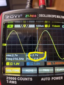

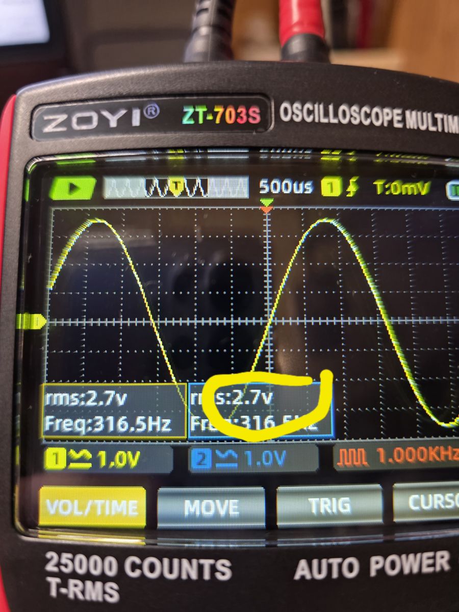

  • ZT-703S jest analizowany jako tani, poręczny oscyloskop kieszonkowy, a głównym celem jest weryfikacja jego deklarowanych 50 MHz pasma i 240 MSampli/s.
  • Testy wykonano na dołączonej sondzie 1:10 z generatorem Keysight 33600A, a potem zidentyfikowano dwa zegary ADC: 100 MHz lub 140 MHz.
  • Przy 10 MHz i 7 Vpp błąd amplitudy wyniósł 14%, a na 500 kHz piłokształtnym sygnał miał 7% błędu i problemy z liniowością.
  • Przebieg 50 MHz był całkowicie niestabilny, natomiast około 46 MHz stabilizował się przez prawie idealne 3 próbki na okres przy 140 MSa/s.
  • Urządzenie ma wspólną masę kanałów, pseudo-generatora funkcyjnego i ładowania bez sensownego uziemienia, więc autor uznaje je za niebezpieczne; złącza BNC są też źle rozmieszczone.
