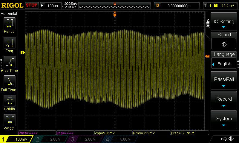

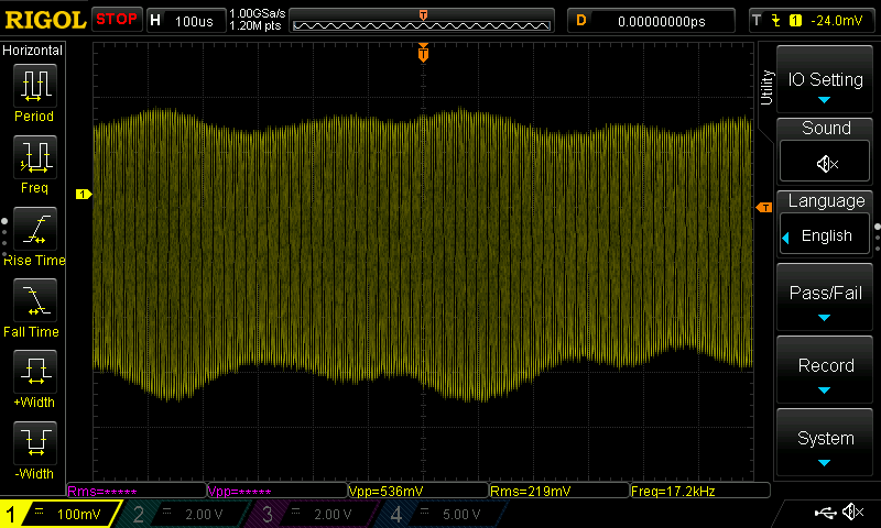

Zobaczmy czy uda się zobrazować transmisję sygnału e-Czas Radio na ekranie oscyloskopu. Wykorzystamy odbiornik AM PRI 225kHz z anteną ferrytową i obwodem rezonansowym. Na początek lokalizacja sygnału, widoczna jest obwiednia modulacji amplitudowej.

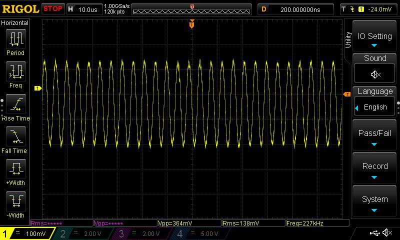

Zmiana podstawy czasu oscyloskopu pozwala na pokazanie nośnej 225kHz.

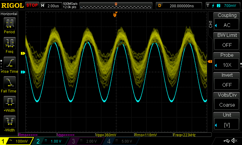

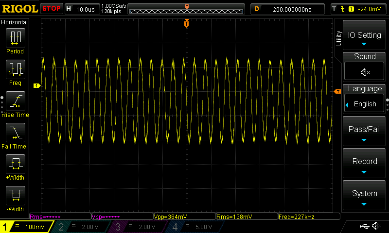

Zewnętrznym generatorem wytwarzamy przebieg sinusoidalny 225kHz i ustawiamy oscyloskop na wyzwalanie z tego pomocniczego lokalnego sygnału, będzie to ślad niebieski. Częstotliwość nieznacznie różni się od sygnału nośnej z odbiornika PRI - ślad żółty. Regulujemy częstotliwość lokalnego generatora aby oba ślady były nieruchome względem siebie. Gdy ślady są nieruchome, w generatorze regulujemy fazę tak aby oba sygnały były zgodne w fazie. Przy okazji częstotliwość nośna 225kHz jest kontrolowana przez GUM, to może być pomysł na odbiornik sygnału wzorcowego. Obserwując ślady na oscyloskopie widziałem jak częstotliwość lokalnego generatora zmienia się w niewielkim zakresie w miarę rozgrzewania urządzenia i sygnały zaczynają "płynąć" względem siebie.

Chciałem zobaczyć modulację PSK, przebieg żółty wydaje się drgać w poziomie. Prawdopodobnie udało się zarejestrować modulację PSK. Ślad niebieski pochodzi z generatora lokalnego, faza sygnału została ustawiona tak aby zsynchronizować się w fazie z sygnałem nośnej nadajnika PRI. Jeżeli ślad żółty nośnej z odbiornika zaczyna przesuwać się w fazie (w poziomie) względem sygnału generatora lokalnego to powinno być to spowodowane modulacją fazową.
