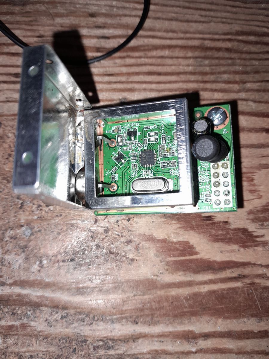

    Wszystko zaczęło się od znalezienia tunera DVB-T Opticam HD N2. Jest to mało wartościowe urządzenie, ponieważ nie obsługuje DVB-T2. Poniżej znajdują się fotografie tunera i pilota:
    Odbiornik DVB-T Opticum HD N2 na drewnianej powierzchni Tylna ścianka tunera DVB-T Opticum HD N2 z widocznymi złączami Wnętrze tunera DVB-T z widoczną płytką drukowaną i komponentami elektronicznymi Spód dekodera DVB-T Opticum HD N2 z widocznymi etykietami i otworami wentylacyjnymiPilot do tunera DVB-T Opticum HD N2 leżący na drewnianym blacie

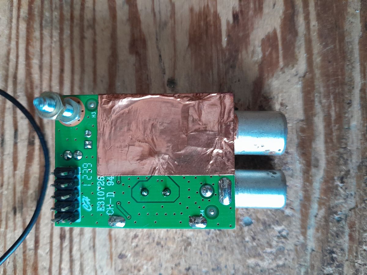

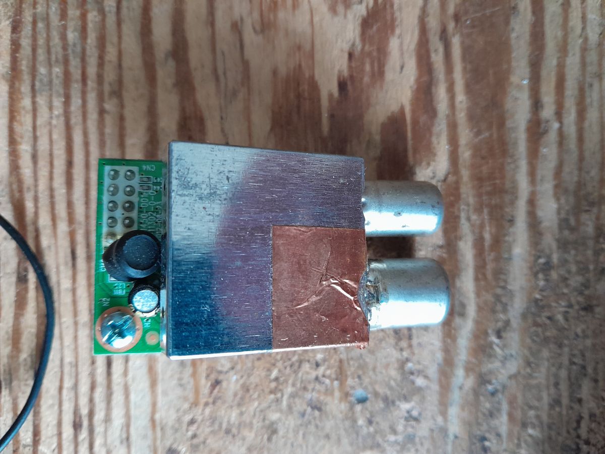

    Po jego rozkręceniu okazało się, że głowica tj. blok w.cz. (RF) jest osobnym modułem. Jest to bardzo rzadkie. Jeszcze rzadszy jest fakt, że do układu występującego w głowicy jest dokumentacja (przynajmniej jakaś). W tym przypadku mamy do czynienia z układem R820T, który to wydaje się być zgodny (przynajmniej na poziomie rejestrów) z tak popularnym R820T2 w RTL-SDR. Poniżej zamieszczam zdjęcia wymontowanej głowicy:
    Moduł głowicy RF z osłoną metalową i dwoma złączami koncentrycznymi na drewnianym tle Moduł głowicy R820T z dolnym ekranowaniem miedzianą folią i złączami RF Moduł głowicy R820T po wymontowaniu z tunera DVB-T, widoczna elektronika i ekran metalowy

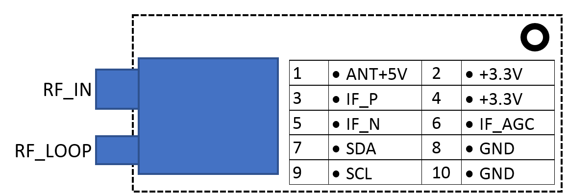

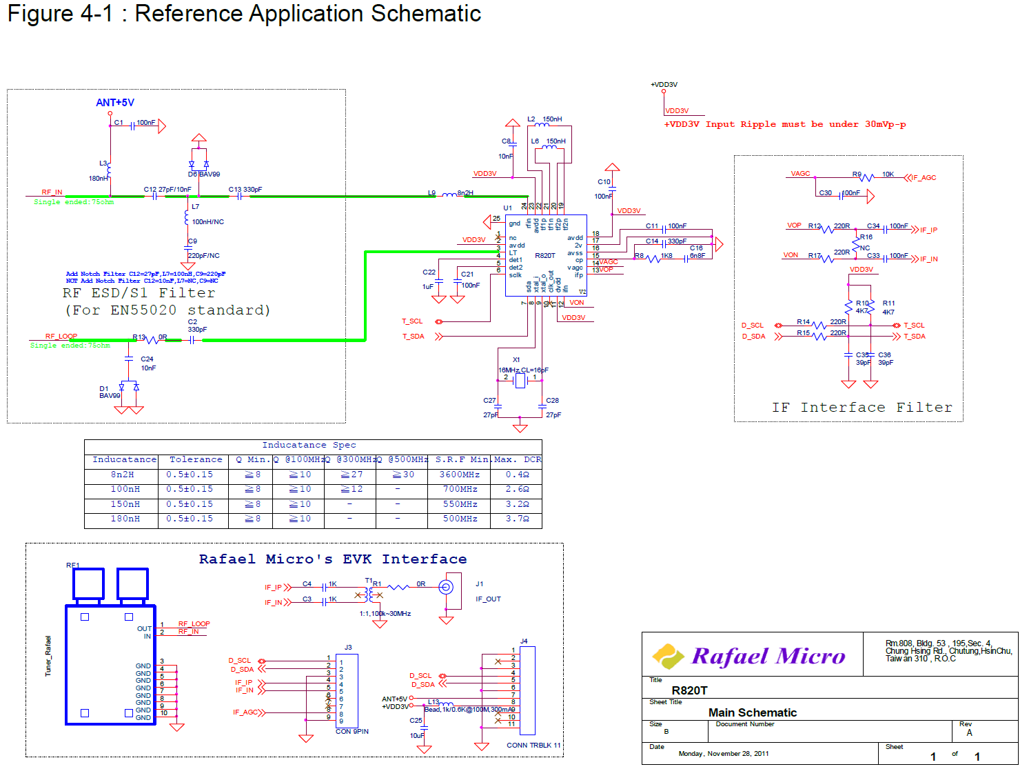

    Na podstawie przykładowego schematu głowicy z datasheet i opisu wyprowadzeń R820T można ustalić opis wyprowadzeń tego modułu:
    Schemat złącz i pinów głowicy RF z oznaczeniem funkcji sygnałowych
    Głowica wydaje się odpowiadać temu, co jest w datasheet:
    Schemat aplikacyjny R820T z filtrem IF i interfejsem EVK
    Wymieniłem tylko kwarc z 16 MHz (oryginalny) na 28,8 MHz. Niestety nie udało mi się tego poprawnie uruchomić z oryginalnym kwarcem.

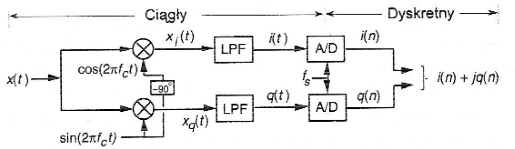

    Schemat blokowy konwersji kwadraturowej sygnału analogowego do postaci zespolonej

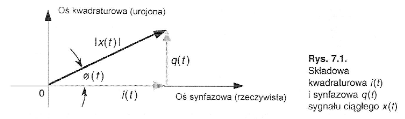

    Widzimy tu mnożenie (analogowe) sygnału wejściowego przez sinus i kosinus o częstotliwości równej częstotliwości środkowej sygnału wejściowego. Potem są dwa (analogowe) filtry dolnoprzepustowe o częstotliwości granicznej równej połowie pasma sygnału wejściowego (idealizując). Potem można próbkować sygnały z wyjść tych filtrów, by uzyskać próbki sygnałów i(t) (składowa synfazowa) i q(t) (składowa kwadraturowa) tj. odpowiednio dyskretne i(n) i q(n). W ten złożony sposób uzyskuje się zespoloną postać sygnału:
    Wektor zespolony sygnału pokazany na płaszczyźnie i(t)-q(t)
    Da się z tego już obliczyć moduł i fazę na podstawie twierdzenia Pitagorasa i funkcji tangensa w trójkącie prostokątnym. To już umożliwia bardo wiele np. budowę demodulatorów dla modulacji analogowych i cyfrowych, ale "matematycznie" tj. w kodzie programu. Stąd właśnie mowa o SDR. Jest to jednak nie jedyne rozwiązanie. Można zastosować też mieszanie cyfrowe:

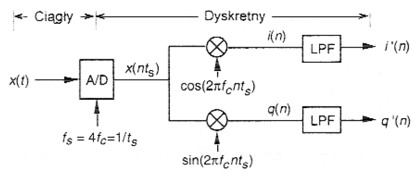

    Schemat cyfrowego próbkowania sygnału z przekształceniem kwadraturowym

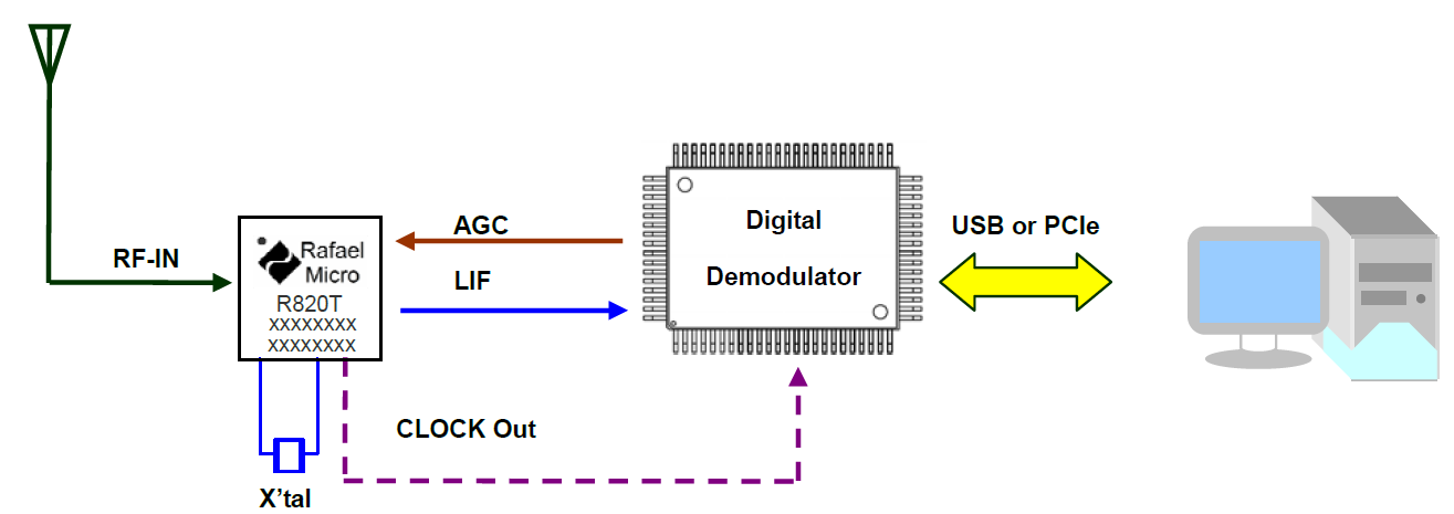

    Tutaj sygnał wejściowy jest próbkowany (w sposób dolnopasmowy lub pasmowy) i dalej wszystko jest programowe tj. mamy mnożenie przez sin i cos oraz filtry cyfrowe dolnoprzepustowe. Potrzeba jednak do tego znacznie więcej mocy obliczeniowej. Generalnie też można stosować sztuczki przy odpowiednio dobranej częstotliwości próbkowania (jak na rysunku). Da się wtedy zastosować tzw. ciągi mieszające. Zdecydowałem się właśnie na próbkowanie sygnału pasmowego, który to stanowi sygnał pośredniej częstotliwości p.cz. (IF) na wyjściu głowicy z R820T. Zatem odbiornik jest zrealizowany wg. powyższego rysunku. W datasheet R820T2 podano m.in. schemat blokowy odbiornika:
    Schemat blokowy z R820T i demodulatorem cyfrowym podłączonym do komputera
    Jak widać dalszemu próbkowaniu podlega sygnał p.cz. (tutaj oznaczony przez LIF). Potem jest już DSP, czyli cyfrowe przetwarzanie sygnałów. Kolejno powstał więc schemat blokowy całego układu oparty o podany w datasheet pomysł i wzmiankowane wyżej mieszanie cyfrowe:

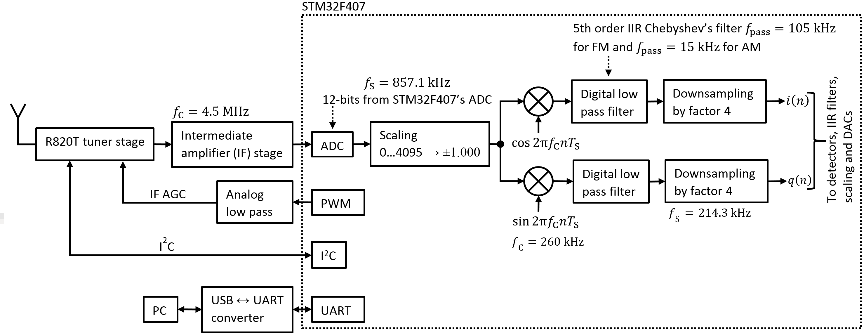

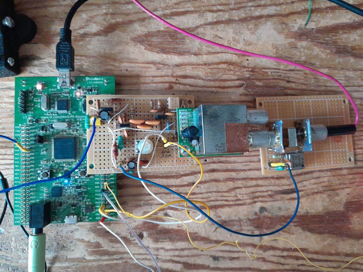

    Schemat blokowy SDR z tunerem R820T i mikrokontrolerem STM32F407

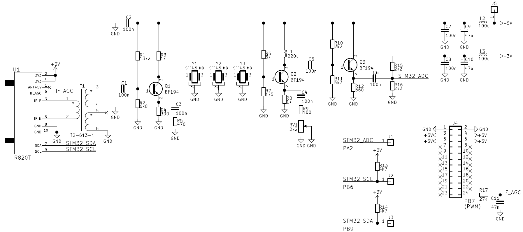

    W tym przypadku sygnał p.cz. z głowicy podawany jest do wzmacniacza p.cz. i potem jest już próbkowany sygnał pasmowy. Wzmacniacz ten jest potrzebny, ponieważ maksymalna wartość sygnału różnicowego dla R820T2 to 1,00 Vpp (wg. datasheet - faktycznie jest trochę mniej). Jest to za mało, by w pełni wykorzystać dynamikę przetwornika A/C w STM32F407 (wymagane 0...3,000 V). Ponadto mimo odpowiedniej konfiguracji rejestrów w R820T pasmo jest znacznie za szerokie, by dało się to próbkować przez STM32. Stąd potrzeba nie tylko wzmocnienia, ale też zawężenia pasma. Zaprojektowałem więc bardzo prosty wzmacniacz p.cz.:

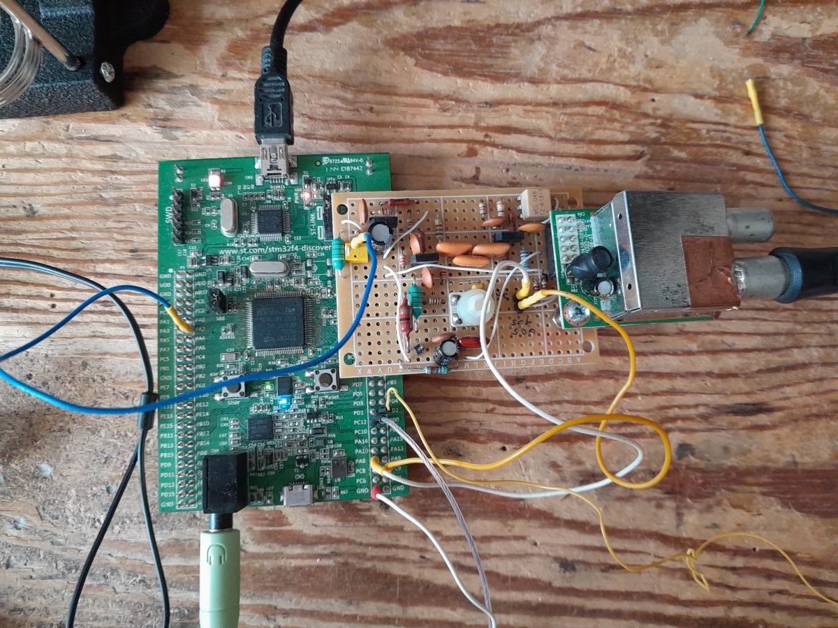

    Schemat wzmacniacza p.cz. z filtrami ceramicznymi i sterowaniem AGC
    Występuje tu wstępnie transformator szerokopasmowy, by pobrać sygnał różnicowy z głowicy i przekształcić go w niesymetryczny. Potem zastosowałem wzmacniacz WE, by uzyskać wstępne wzmocnienie i dopasowanie impedancji. Impedancja wyjściowa tego stopnia to mniej więcej tyle, co R3. Jest to więc dopasowane do filtrów ceramicznych. Zastosowałem tu filtry od fonii różnicowej z telewizora SFE 4,5 MHz. Po filtrach jest drugi stopień WE o rezystancji wejściowej w przybliżeniu 1 kΩ, by odpowiednio obciążyć filtry. Z uwagi na minimalne napięcie zasilania, raptem +5 V z płytki STM32F4DISCOVERY i duże sygnały zdecydowałem się na obciążenie indukcyjne L1 (zwarcie dla prądu stałego). Ostatecznie stopień WK zapewnia dopasowanie impedancji do przetwornika A/C. Dwa stopnie WE kompensują tłumienie filtrów i zapewniają dodatkowe wzmocnienie. Dzielnik R15-R16 ustala składową stałą dla przetwornika A/C. Wykonany odbiornik wygląda tak:

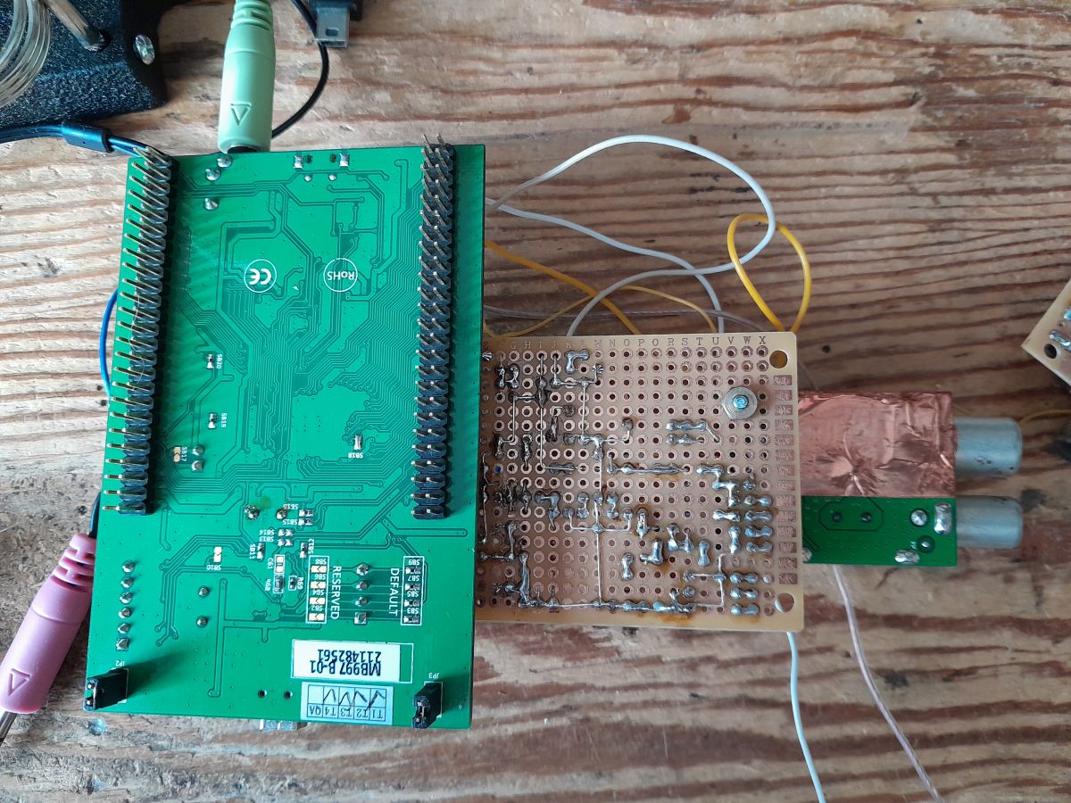

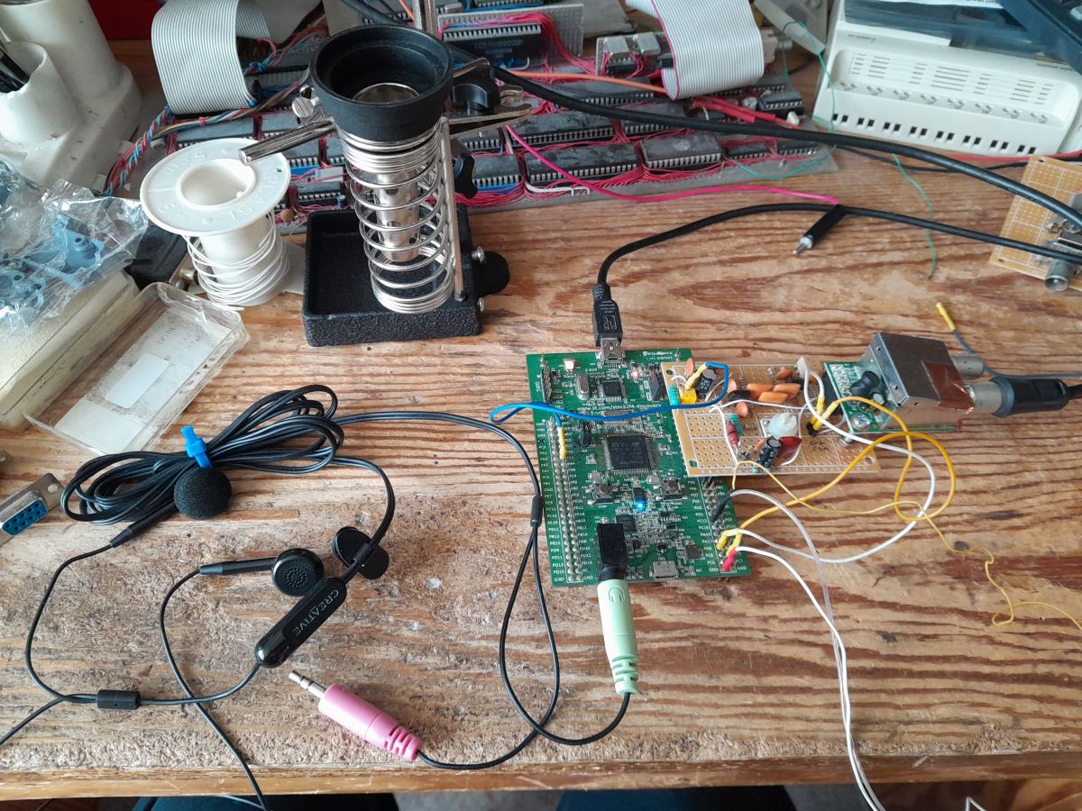

    Prototyp odbiornika SDR z STM32 zmontowany na płytce stykowej obok słuchawek i stacji lutowniczejPłytka STM32F4DISCOVERY z dołączonym modułem RF i układem odbiornika SDR Płytka STM32 połączona z prototypową płytką SDR i modułem w ekranie miedzianym

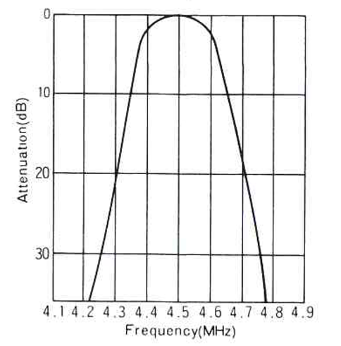

    Zastosowanie trzech filtrów ceramicznych w torze p.cz. wynika z konieczności uzyskania odpowiedniej selektywności. Charakterystyka pojedynczego filtru jest w datasheet Muraty:
    Charakterystyka tłumienia filtru ceramicznego SFE 4,5 MHz

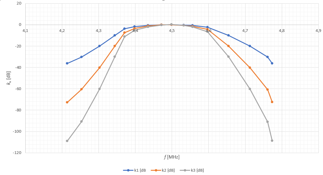

    Można to przekształcić na dane tabelaryczne (program Engauge Digitizer) i pobawić się tym w Excelu:
    Charakterystyki trzech filtrów ceramicznych w funkcji częstotliwości

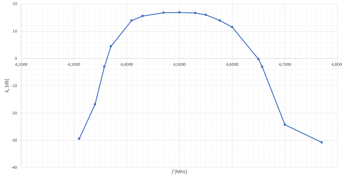

    Oczywiście czym więcej filtrów połączonych kaskadowo (charakterystyki k1, k2, k3), tym większe nachylenie zboczy charakterystyki, węższe pasmo (z tego samego powodu) i większe tłumienie dla częstotliwości środkowej. Daje się uzyskać B jakieś 400 kHz przy tłumieniu -60 dB. Coś takiego sobie założyłem względem skąpych (jak na ten projekt) możliwości STM32 i obliczeń, jakie zrobiłem dla tego przetwornika A/C. Cały wzmacniacz ma następującą charakterystykę (wyniki pomiarów) dla Ui=250 mVpp:
    Charakterystyka częstotliwościowa wzmacniacza p.cz.; maksimum przy 4,5 MHz
    Uzyskuje się wzmocnienie ok. 17 dB, co przy ok. 85 dB z R820T2 wydaje się mieć sens. Jednak R820T z pewnością tego nie osiąga.

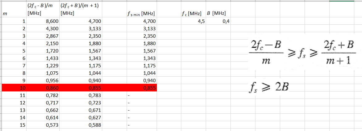

    Kiedy już miałem blok analogowy należało dobrać częstotliwość próbkowania dla próbkowania pasmowego. Tutaj można próbkować sygnał pasmowy z częstotliwością mniejszą, niż to wynika z twierdzenia o próbkowaniu. Unika się wciąż aliasingu, ale inna będzie częstotliwość środkowa po próbkowaniu (dochodzą też oczywiście powielenia widmowe). Obliczenia są przedstawione poniżej:
    Tabela minimalnych częstotliwości próbkowania dla sygnału pasmowego z wartościami fc i B
    Wybrałem m=10. Z uwagi na rozdzielczość nastawy częstotliwości próbkowania (timer w STM32 do wyzwalania A/C pracującego z DMA, buforem kołowym i dwoma callback) fs=857,1 kHz. Musiałem ustawić bardzo krótkie próbkowanie w STM32, by to było możliwe. Nie jest to więc dokładnie, jak być powinno. Ponadto trzeba brać pod uwagę, że tor analogowy przetwornika A/C musi przenieść całe pasmo sygnału pasmowego tj. ponad 4,5 MHz. Z uwagi na próbkowanie pasmowe uzyskuje się nową częstotliwość środkową dla sygnału dyskretnego. Tutaj będzie to 260 kHz.

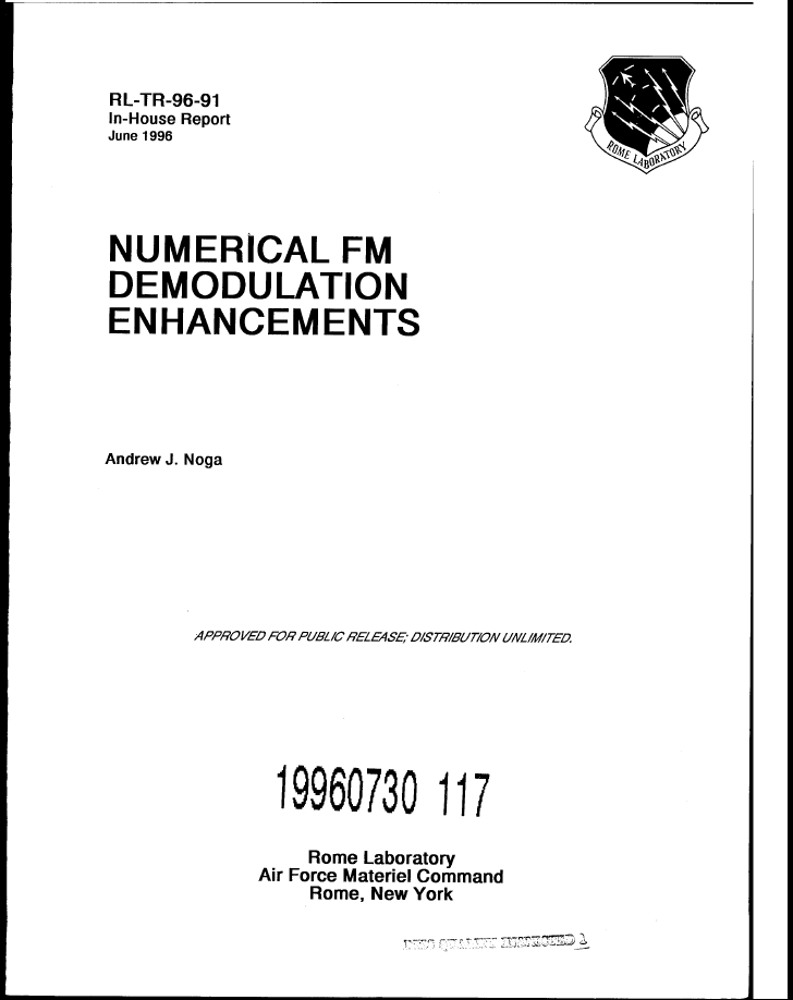

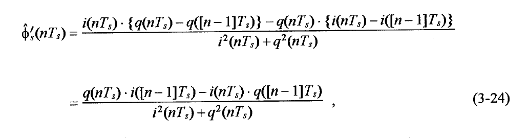

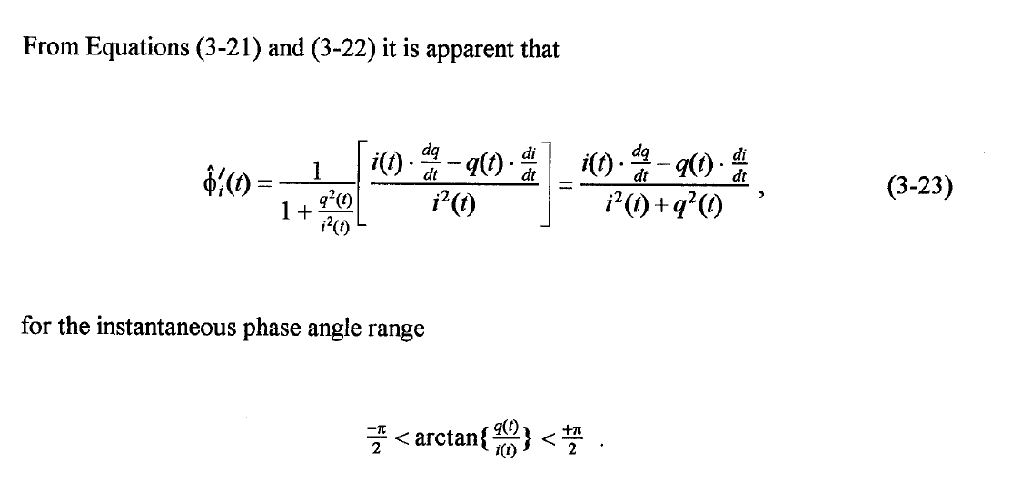

    Dalej dla dyskretnych sygnałów i(n) i q(n) można już robić demodulatory. Postanowiłem zrobić FM (szerokopasmowe), AM, CW (bardzo proste z komparatorem) i testowe wystawianie na przetworniki C/A bezpośrednio i(n) i q(n). Dla FM przydatna jest ta praca (znakomity materiał):
    Okładka raportu technicznego pt. Numerical FM Demodulation Enhancements
    Jest to zrobione w ten sposób dla sygnału ciągłego:
    Wzór matematyczny opisujący pochodną fazy chwilowej sygnału zespolonego
    Zaś po dyskretyzacji:
    Równanie pochodnej fazy sygnału zespolonego z i(nTs) i q(nTs)
    Obliczam jednak inaczej pochodne dla i(n) i q(n) z uwagi na szumy. Wykazuje się, że potem jeszcze trzeba zastosować arcus sinus:
    Wzór matematyczny przedstawiający obliczenie pochodnej fazy z sygnałów i(n) i q(n)

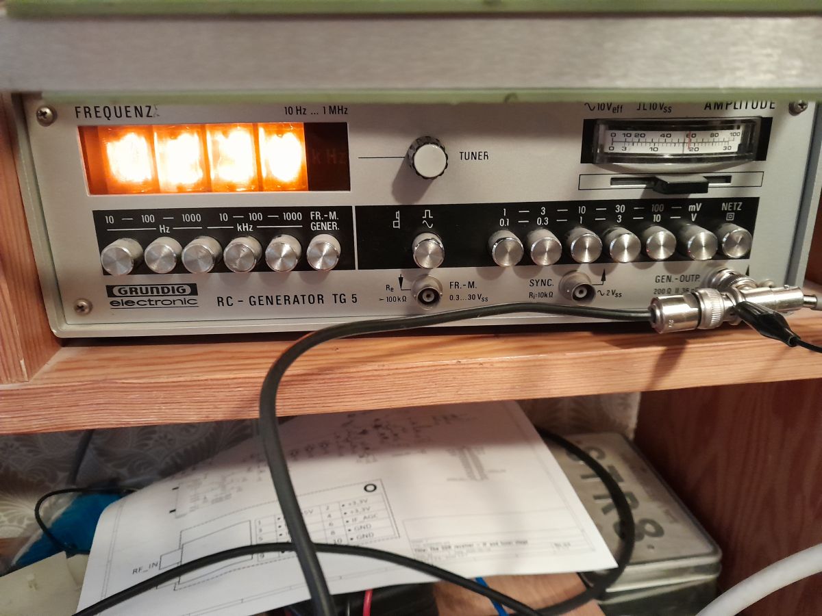

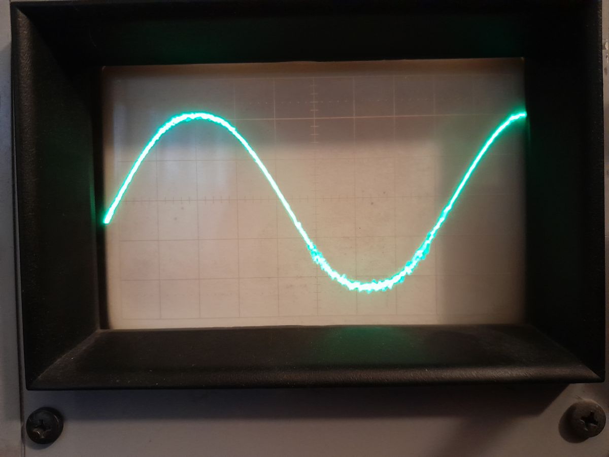

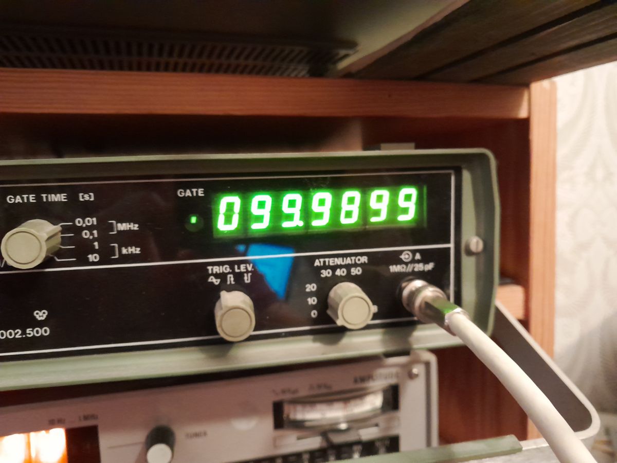

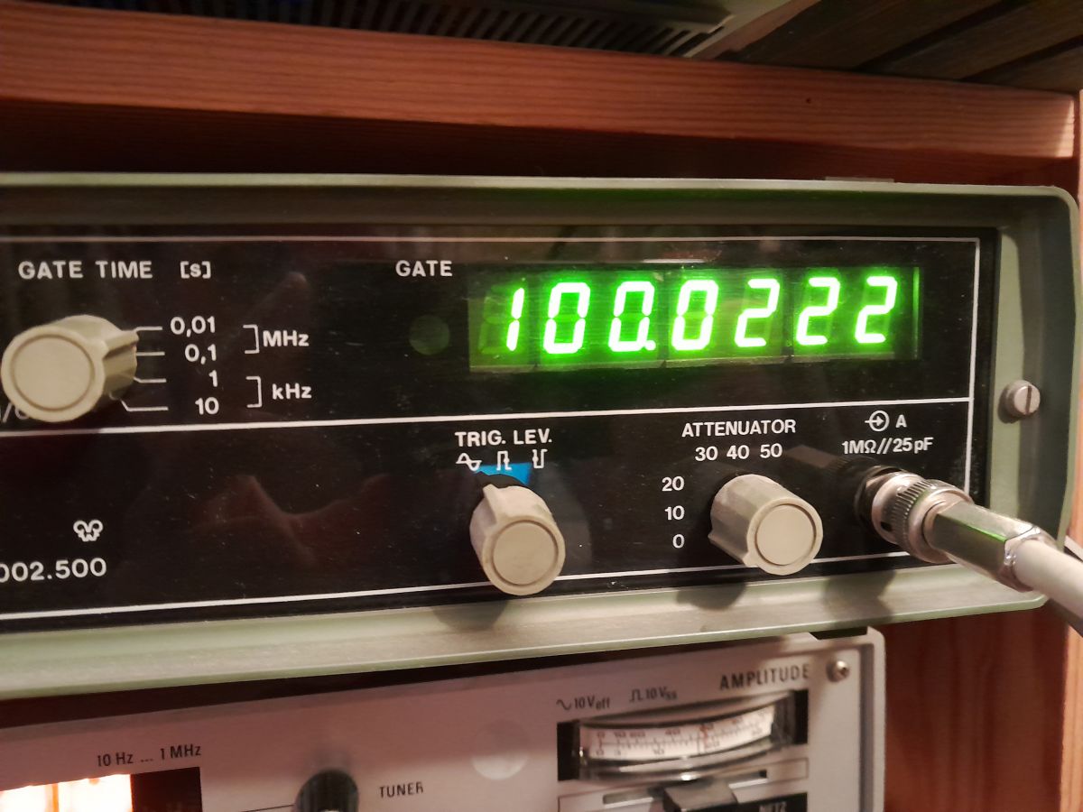

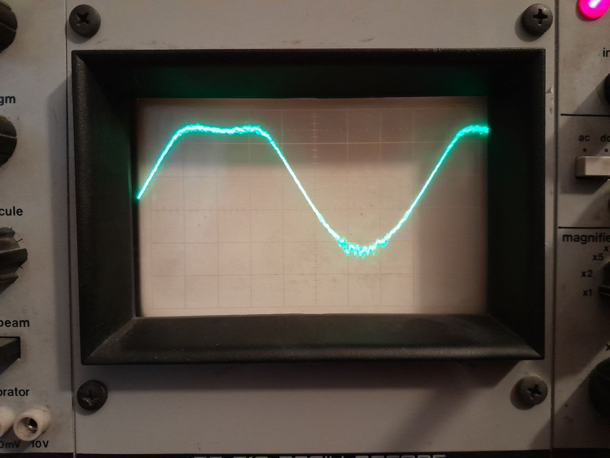

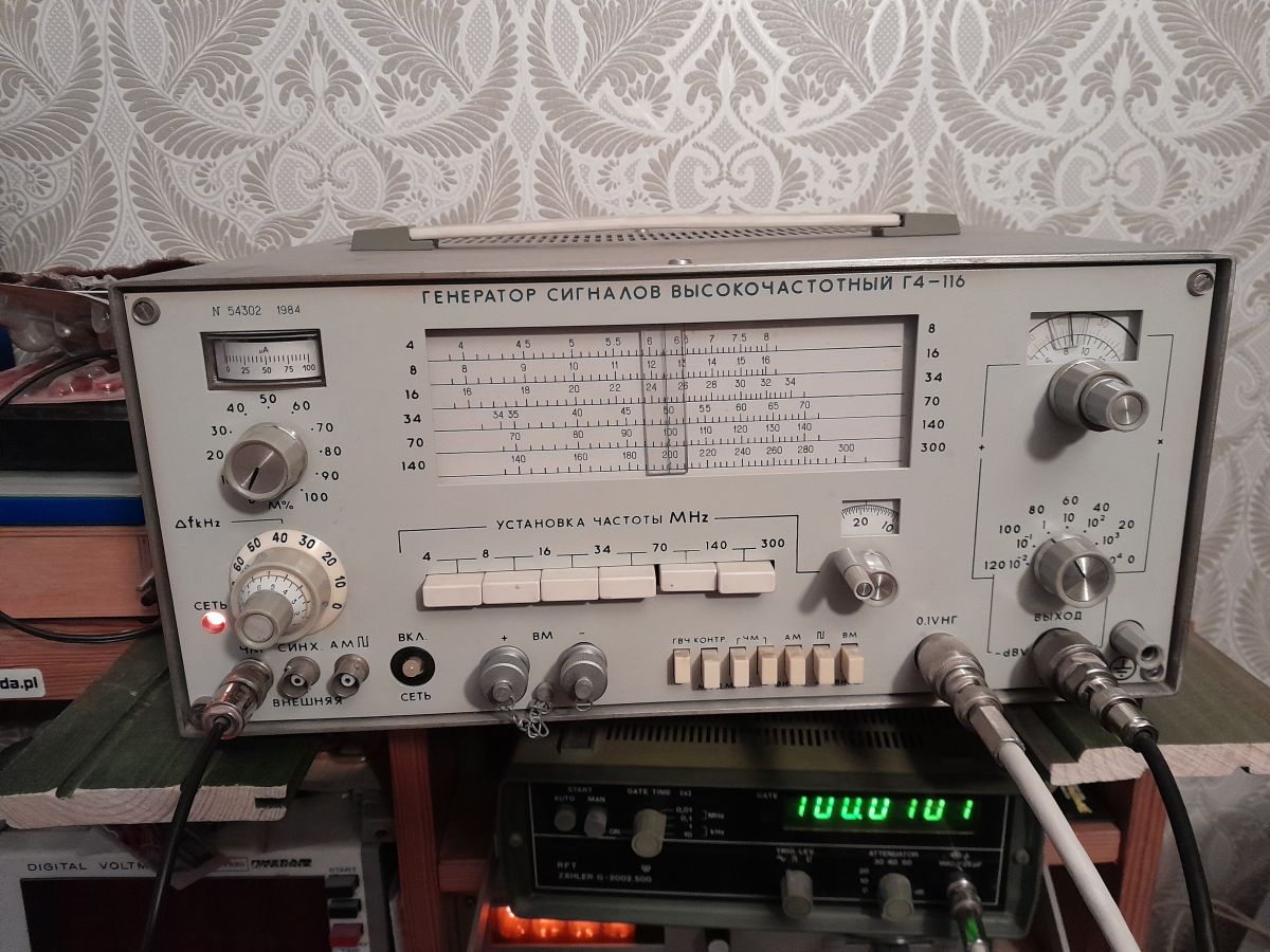

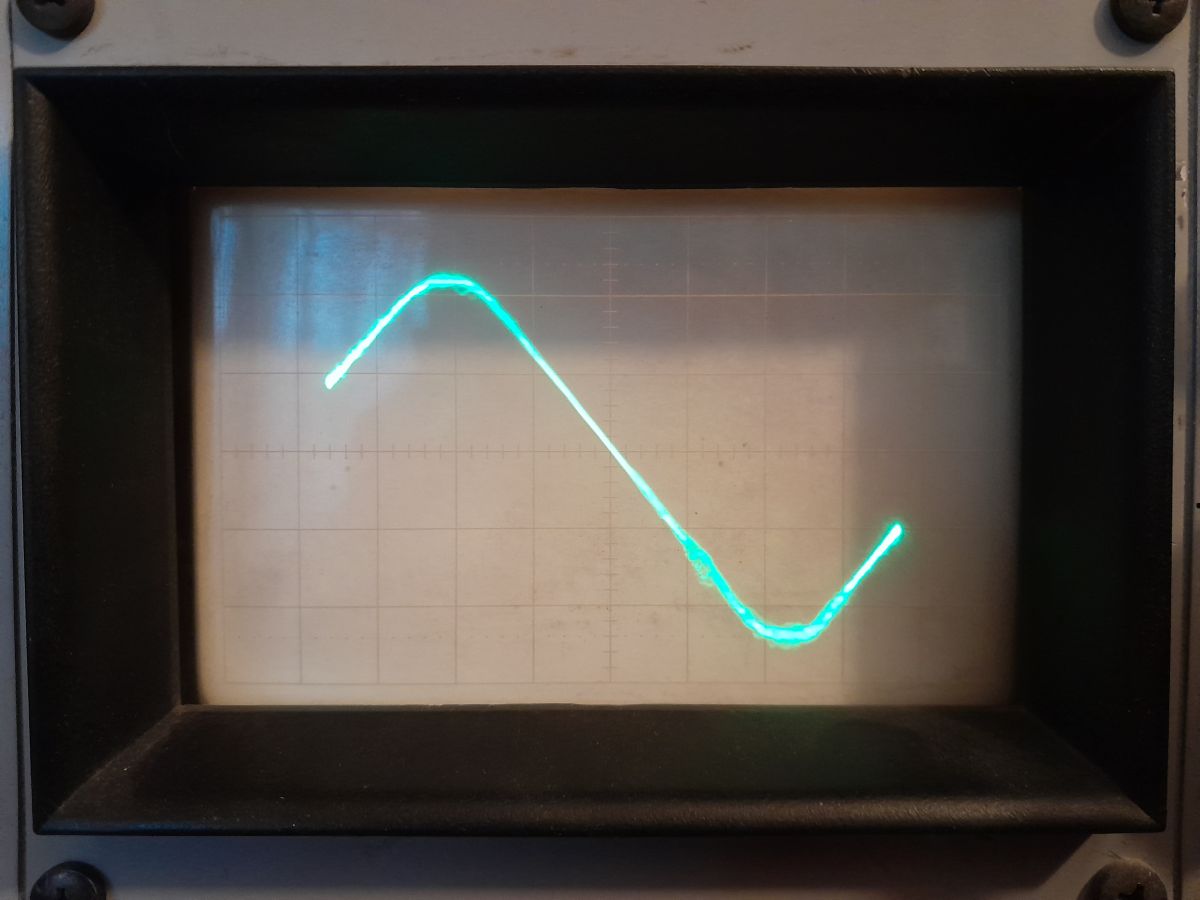

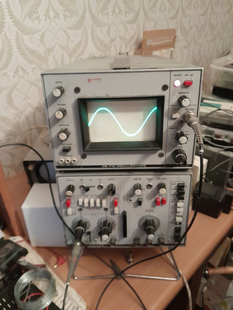

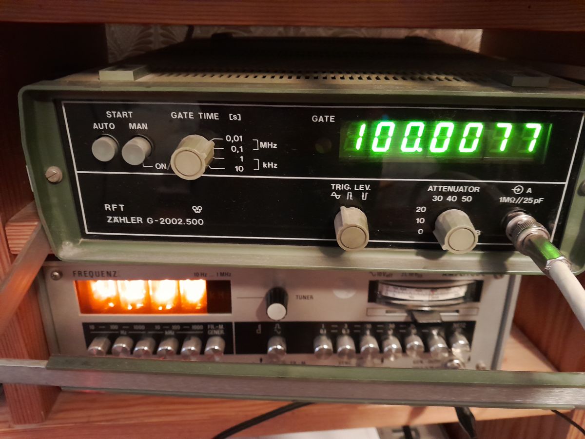

    Z pomocą generatora w.cz. i generatora funkcji oraz oscyloskopu zbadałem ten dyskryminator.
    Generator funkcyjny Grundig TG 5 z aktywnymi wskaźnikami i podłączonym przewodem BNC Radziecki generator sygnałów wysokiej częstotliwości G4-116 na stole pomiarowym Stary oscyloskop UNITRA pokazujący sygnał sinusoidalny na ekranie
    Zastosowałem modulację sygnałem zewnętrznym 239 Hz. Generator G4-116 ma tą świetną cechę, że zachowuje nastawioną dewiację dla FM i głębokość modulacji dla AM przy podaniu sygnału zewnętrznego. Sam się dostraja do wartości maksymalnej tego sygnału. Generator w.cz. był dołączony do wejścia głowicy i ustawiony na 100 MHz. Podałem 540 µV (wartość skuteczna). Odbiornik dostroiłem do 100 MHz. Kolejno na X oscyloskopu dołączony był sygnał modulujący (do niego proporcjonalna jest chwilowa wartość częstotliwości), zaś do wejścia Y sygnał z C/A w STM32. Bardzo dobrze to wyszło. By uzyskać pełną charakterystykę (również część nieliniowa) ustawiłem dewiację 90 kHz. Liniowo pracuje dla 45 kHz. Wyszło coś takiego:

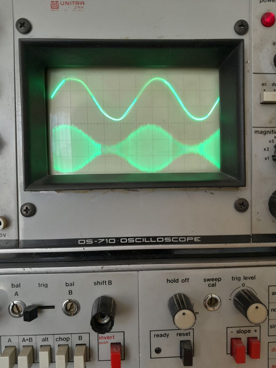

    Przebieg zniekształconej sinusoidy na ekranie oscyloskopu w trybie XY
    Nie jest idealnie, ale musiałem przyjąć 1000 kompromisów robiąc ten odbiornik z uwagi na słaby STM32. Można się już pobawić z mniejszą dewiacją (45 kHz) i obserwacją przebiegu (tj. zależnego od czasu). Poprawne dostrojenie generatora do 100 MHz:
    Zniekształcony przebieg sinusoidalny widoczny na ekranie oscyloskopu analogowego Licznik częstotliwości RFT pokazujący wartość 100,0077 MHz

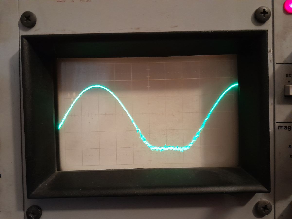

    Odstrojenie "w górę":
    Zrzut ekranu z oscyloskopu przedstawiający zniekształcony sygnał sinusoidalny Wyświetlacz urządzenia pomiarowego pokazujący częstotliwość 100.0222 MHz
    Odstrojenie "w dół":
    Przebieg sygnału widoczny na ekranie analogowego oscyloskopu Częstotliwościomierz pokazujący 99,9899 MHz z podłączonym przewodem koncentrycznym
    Przy dewiacji 90 kHz przebieg na wyjściu C/A będzie mocno zniekształcony zgodnie z charakterystyką statyczną, jaka była wcześniej:

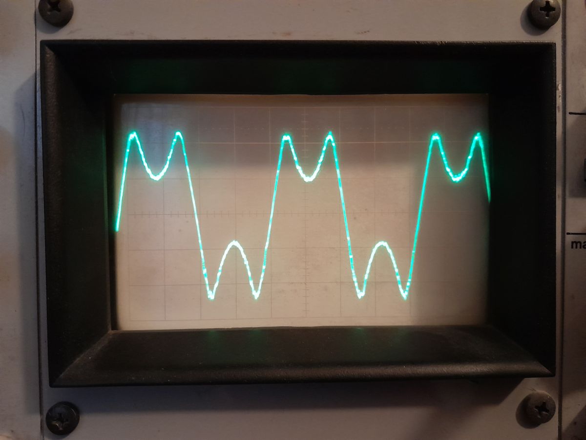

    Odnośnie AM wystarczy obliczyć moduł. Ten po filtrze (znowu IIR) i odpowiednim skalowaniu można już wykorzystać jako sygnał m.cz. Dalej analogicznie jak w FM. Nie mam ARW (AGC), ale jest automatyczne skalowanie względem wartości modułu, więc jest jakaś namiastka cyfrowa. Wychodzi coś takiego:
    Dwa przebiegi sygnałów na ekranie oscyloskopu Unitra ZRK OS-710
    Górny sygnał to m.cz. na wyjściu C/A w STM32, dolny zaś to sygnał p.cz. na wejściu przetwornika. Głębokość 90%. Na wejściu głowicy 288 µV (wartość skuteczna). Częstotliwość nośna 100 MHz. Tu pojawia się problem, bo R820T pracuje od ok. 45 MHz. Faktycznie PLL chwyta od ok. 26 MHz, ale wzmocnienie jest małe. Można ewentualnie posłuchać pasma lotniczego. Jednak nic nie udało mi się odebrać oprócz jakichś transmisji cyfrowych. Zrobiłem więc skrajnie uproszczony blok dodatkowej przemiany (tzw. up converter) na mieszaczu szerokopasmowym podwójnie zrównoważonym.

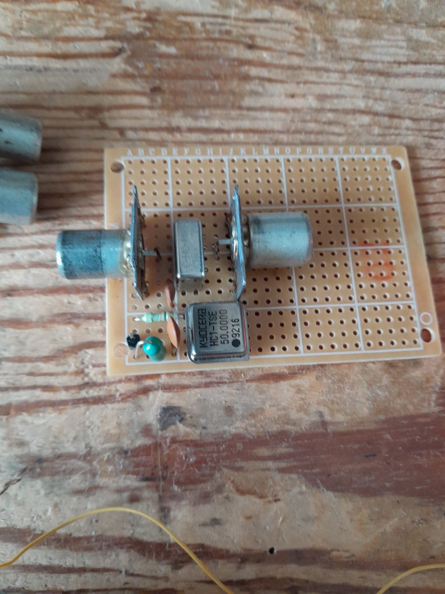

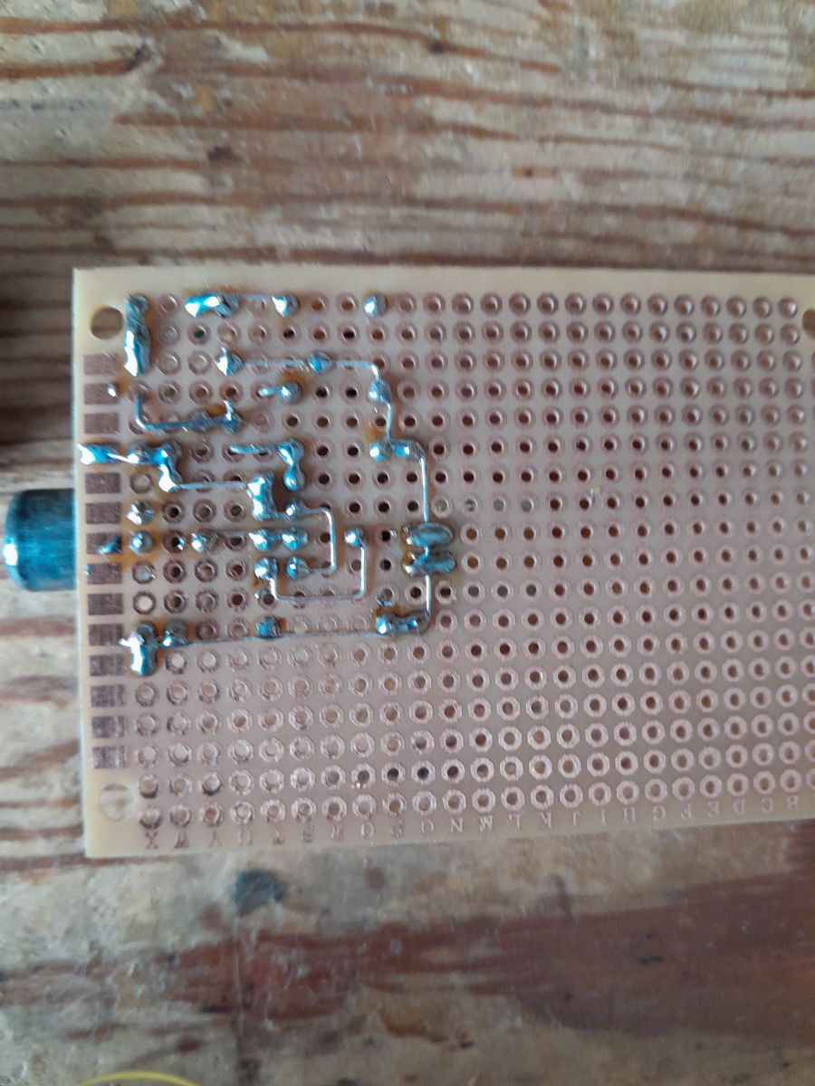

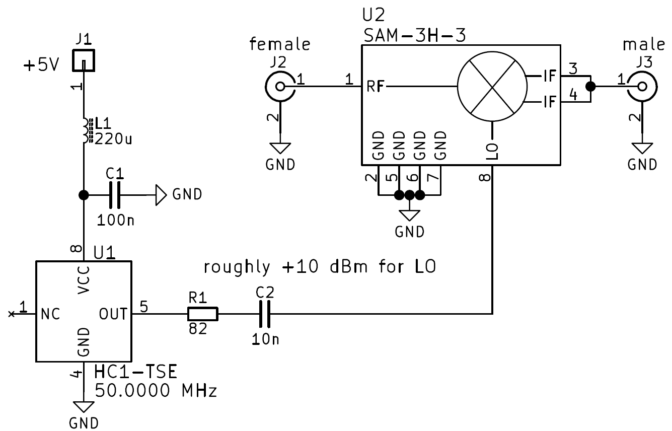

    Schemat prostego mieszacza z generatorem 50 MHz i modułem SAM-3H-3
    Zrezygnowałem tu z przedwzmacniacza i jakichkolwiek filtrów na wejściu. Zastosowałem generatora przebiegu prostokątnego jako heterodynę. Wszystko jest więc przesunięte o 50 MHz. Odpuściłem nawet zasilanie przez złącze RF. Zmontowany moduł wygląda tak:
    Płytka prototypowa z mieszaczem radiowym i generatorem prostokątnym 50 MHzLutowana płytka prototypowa z elementami toru p.cz. dla odbiornika SDR
    Po dołączeniu do odbiornika:

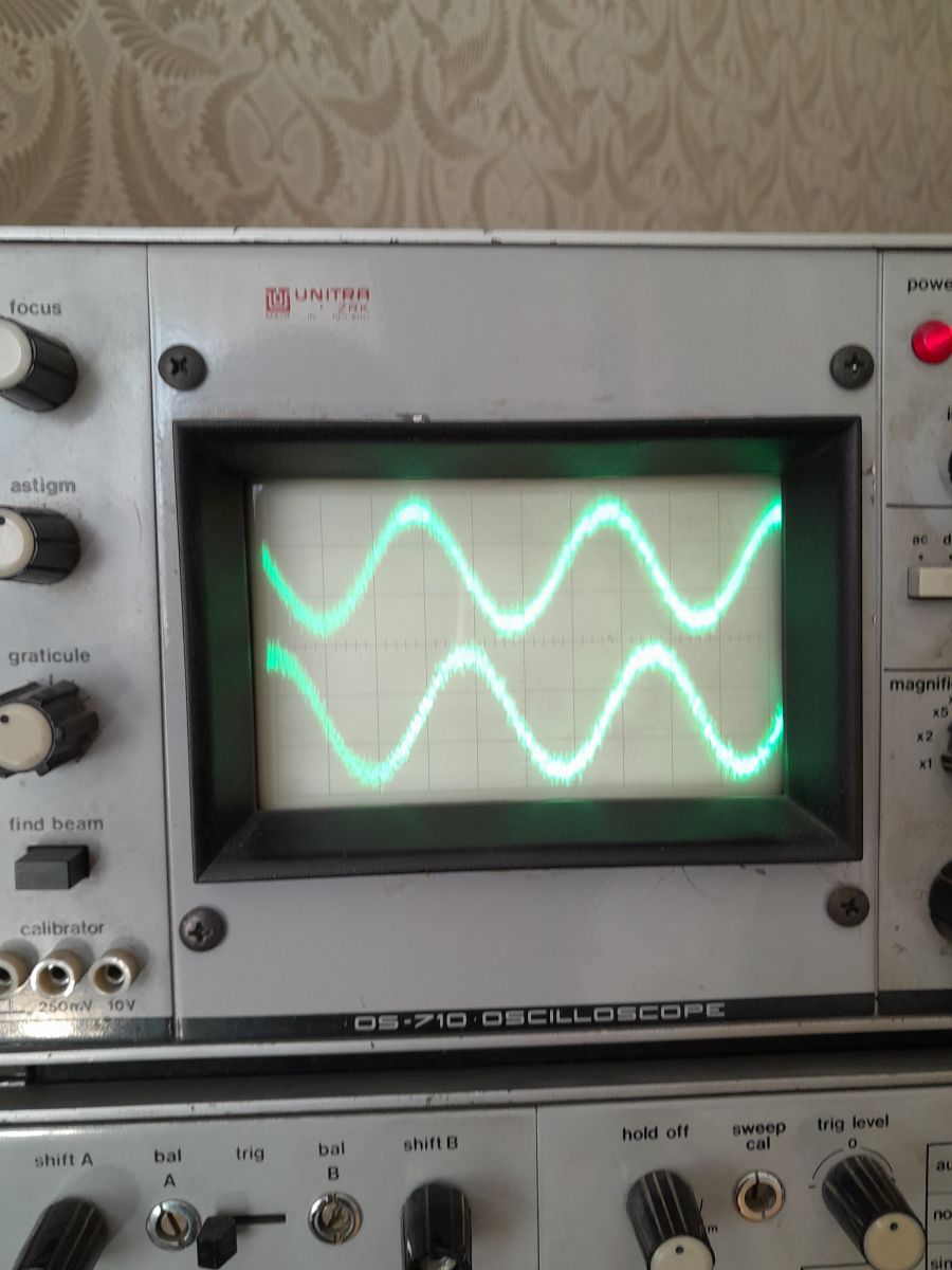

    Edukacyjnie można też wrócić do początku tego opisu. Mowa była o sygnałach i(t) i q(t). Można je wystawić na wyjścia C/A w STM32. Poniżej przebiegi:
    Zrzut ekranu oscyloskopu Unitra z dwoma przesuniętymi sinusoidami
    Górny przebieg to i(t), dolny z kolei q(t). Jak widać jest szum, ale to efekt niedostatecznego tłumienia filtrów dolnoprzepustowych. Pomiary były robione znowu dla 100 MHz i 288 µV (wartość skuteczna) na wejściu głowicy. Warto zobaczyć to w trybie XY. Jest to bardzo ciekawe. Teoretycznie byłby stacjonarny punkt, jak na początkowym rysunku. Jednak z uwagi na szumy fazowe tak nie będzie. Więc punkt ten będzie się poruszał w kierunku zależnym od znaku odstrojenia częstotliwości i z prędkością zależną od wartości odstrojenia. Nagrałem więc z tego film:
    Podczas nagrywania filmu starałem się dostrajać generator. Widać więc chwilowe niemal zatrzymanie.

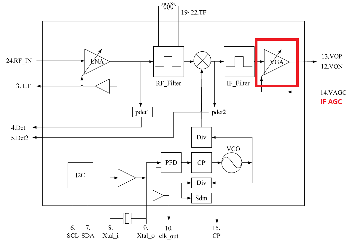

    W mojej wersji wzmocnienie dla toru p.cz. w R820T2 nastawiam przez wyprowadzenie IF AGC.
    Schemat blokowy tunera R820T z zaznaczonym wzmacniaczem AGC w torze p.cz.
    Stąd mam do tego PWM z STM32 i filtr dolnoprzepustowy. Można w ten sposób uzyskać lepszą rozdzielczość nastawy wzmocnienia. Byłoby to też wygodniejsze do zrobienia ARW (jak dałoby się to zdążyć zrobić mając tak niewiele taktów zegara STM32). Jest więc do tego komenda:

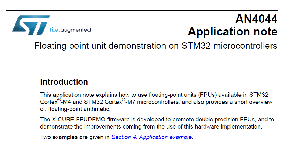

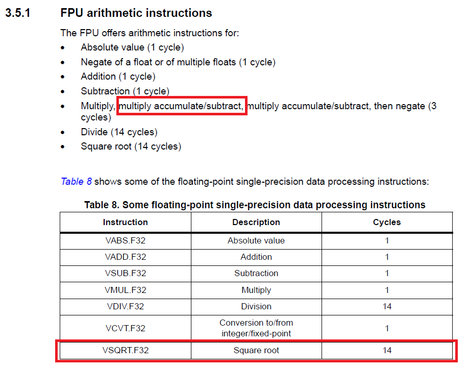

    Z kolei STM32F407 też wspiera nie najgorzej DSP (jak na M4). Mamy tu trochę ciekawych instrukcji. Jest to opisane w nocie aplikacyjnej STM32:
    Zrzut ekranu z dokumentu AN4044 dotyczącego FPU w mikrokontrolerach STM32
    Fragment dokumentacji STM32 z tabelą instrukcji zmiennoprzecinkowych FPU.
    Zaznaczyłem to, co się tu szczególnie przydało. Musiałem jednak brać to pod uwagę, by kompilator miał szansę to wykorzystać. Czasem np. zastosowanie pętli jest wbrew pozorom szybsze, niż jej brak.
    Pamiętajmy jednak, że nawet najlepsze STM32 mają daleko z DSP do faktycznych procesorów DSP. Nie ma co tego porównywać np. do TMS320C6678 (nawet przy tym samym zegarze). Pracowałem z nim kiedyś, jak robiłem doktorat. Sinus oblicza w ciągu ok. 60 taktów zegara. Nie chodzi tu tylko o blok sprzętowy, ale też o samą implementację funkcji trygonometrycznych.
    TechEkspert napisał:
    Wycisnąłeś maksimum możliwości z mikrokontrolera jednocześnie dostosowując część radiową. Część radiowa zawsze była dla mnie trudna.
    Tak, starałem się to jakoś równoważyć. W sumie mogłem w torze p.cz. dać np. jakiś wzmacniacz regulowany np. VC810. Mam ich kilka, ale było mi tego szkoda. Zresztą musiałbym kombinować z zasilaniem. Zależało mi na jak najprostszym bloku sprzętowym. Stąd są tylko trzy tranzystory.

    Fajny projekt bardzo mi się podoba tym bardziej, że marzy mi się aby zrobić coś takiego samemu z zewnętrznym ADC.
    Dzięki za informację o materiałach na temat demodulacji cyfrowej, przyda się. Podoba mi się też, że zaprojektowałeś wzmacniacz p.cz na tranzystorach i to jeszcze z filtracją na filtrach ceramicznych. Gotowe SDRy oraz transceivery radiowe scalone w mojej obserwacji mają tragicznie słabe te filtry.
    Myślę, że fajnie byłoby zrobić taki układ w oparciu o analogowy mieszacz IQ i potem dwa przetworniki.
    Też zastanawiam się czy byłyby z tego korzyści i jakie.
  • #6 21626502
    maciej_333
    Posty: 4247
    Pomógł: 488
    Ocena: 1606
    Niewiele się zyska. Mam tu 12 bitów, ale jak byłoby 8, to nie byłoby wielkiej różnicy. Rzadko kiedy sygnał ma taki SNR by choćby zbliżyć się do SNR 12 bitowego A/C. Ponadto wewnętrzny A/C to wyjątkowa elastyczność, jeśli chodzi o callback, DMA itd.
    Można go było znacznie rozwinąć np. dać na wejściu kaskodę WE-WB i jeszcze filtry LC oprócz ceramicznych. Jednak nie chciało mi się tego robić. Wolałem przyjąć trochę szersze pasmo i większą częstotliwość próbkowania.
    To nie ma znaczenia, bo jest to nadrabiane programowo. Zresztą te SDR to tak naprawdę odbiorniki DVB-T. Stąd są dopasowane do odbioru właśnie DVB-T i ich pasmo jest rzędu 8 MHz.
    Myślałem o tym, ale już wstępne obliczenia i projekt w głowie mnie zniechęca do czegoś takiego. To jest trudniejsze, niż się wydaje. Zresztą po spróbkowaniu i(t) i q(t) w takich odbiornikach robi się jeszcze korektę z uwagi na nieidealne tory dla i(t) i q(t).

    No i to jest projekt DIY godny zaprezentowania!
    Moją uwagę zwrócił też oscyloskop. mariaż starej i nowej technologii... ;)

    Po sprzęcie z jakiego kolega korzysta widzę, że jesteśmy z tego samego okresu wiekowego.
    Sprzęt ten jest jednak młodszy ode mnie. Urodziłem się w 1987 roku. Generalnie przynajmniej generator funkcji i oscyloskop mógłbym już kupić nowe. Obecnie nie jest to taki wielki wydatek. Taki sprzęt mam, bo jeszcze 15 lat temu były nieco inne realia np. w zakresie cen oscyloskopów.

    Widząc oscyloskop pomyślałem na początku - oooo, oscyloskop z przed 30 lat - pewnie lata 70 ;) A 30 lat temu to były późne lata 90...
    Te nagrania audio są w wewnętrznego DAC? Zerknąłem w kod i widzę, że używasz wewnętrznego DAC zamiast tego kodeka CS...?
    case DEMOD_FM: //it's described in NUMERICAL FM DEMODULATION ENHANCEMENTS by Andrew J. Noga   https://apps.dtic.mil/sti/pdfs/ADA311269.pdf
             phase = K*(I_Z1*(Q - Q_Z2) - (I - I_Z2)*Q_Z1) / (I_Z1*I_Z1 + Q_Z1*Q_Z1);
             DAC->DHR12R1 = A_DAC_scale_FM*phase + B_DAC_scale_FM; //scaling
          break;
    A ten fragment nie wprowadza stałego przesunięcia fazowego między I i Q?
    Q ze względu na te obliczenia i porównanie będzie zawsze trochę opóźniony, pytanie na ile to jest znaczące i czy kompilator próbuje to optymalizować.
    DAC_value = A_DAC_scale_IQ*I + B_DAC_scale_IQ;
             if (DAC_value > 4095) DAC_value = 4095;
             if (DAC_value < 0) DAC_value = 0;
             DAC->DHR12R1 = DAC_value;
             DAC_value = A_DAC_scale_IQ*Q + B_DAC_scale_IQ;
             DAC->DHR12R2 = DAC_value;
  • #11 21627447

    @aader -> Dziękuję za merytoryczne pytania.
    Tak, stosuję wewnętrzny DAC dla sygnału m.cz. przy AM i FM. Chodzi o to, że CS43L22, czyli DAC audio może działać też w trybie "analogowym". Dostaje on wtedy sygnał z zewnątrz poprzez DAC STM32. Wciąż jednak działa mute, volume i inne funkcje CS43L22 (działa to więc jako wzmacniacz mocy do wysterowania słuchawek). Ustawia się to przez I2C. Poprzez I2S generuję tylko zegar, ale nie wysyłam danych do CS43L22.
    Można zadać pytanie skąd taki pomysł? Otóż, niestety mam pewną częstotliwość próbkowania sygnału p.cz. Nie mam zbytnio na to wpływu. Po decymacji jest 4 razy mniej, ale to wciąż 214,3 kHz. Stąd, żeby to podać na I2S musiałbym znowu zmieniać szybkość próbkowania, by się dopasować np. do 48 kHz. Jednak tutaj musiałbym robić interpolację i decymację, bo 214,3/48 to nie jest liczba całkowita. Nie mam mocy obliczeniowej, by to zrobić. Stąd wybrałem rozwiązanie bardzo prymitywne, ale dosyć skuteczne. Generalnie te 12 bitów w DAC od STM32 wystarczy na taki dźwięk, jaki jest w nagraniach. Jak widać musiałem nawet zrezygnować z HAL przy odwołaniu się do DAC. Niezbyt to rozsądne, bo nie należy mieszać HAL i podejścia na rejestrach, ale tutaj nie będzie problemu.
    Tak, daje to przesunięcie. Jednak zegar dla STM32F407 to 168 MHz (maksymalna dopuszczalna wartość). To opóźnienie wyniesie pewnie kilka taktów zegara. Wystawianie i(n) i q(n) na zewnątrz jest tylko eksperymentalne, by zobaczyć jak to wygląda na żywo - nie tylko w Matlabie. Można też bawić się w odbiornik o bezpośredniej przemianie częstotliwości i słychać tego na słuchawkach.
    Dzięki za podzielenie się projektem, nie pomyślałbym, żeby na zwykłym STM F4 coś takiego robić...

    Wejściowy PGA nic nie nie da, bo nie przeniesie 4,5 MHz. Tutaj cały tor analogowy przetwornika musi przenieść całe pasmo sygnału pośredniej częstotliwości. Z tego, co widzę w datasheet STM32G431 jest tylko wzmacniacz operacyjny, który pewnie może działać jako prosty PGA. Ma on jednak minimalne pole wzmocnienia 7 MHz. Jak wzmocnienie będzie np. 8 V/V to przy założeniu prostej funkcji jednobiegunowej transmitancji (stałość pola wzmocnienia) mamy pasmo raptem 875 kHz. Jest to znacznie za mało. W przypadku próbkowania kwadraturowego, nie stosuje się przesunięć, tylko mieszanie cyfrowe na pobranych próbkach. Stąd wejście jest jedno.

    Przy okazji - po dobrym filtrze p.cz. sygnał można próbkować z
    częstotliwością będącą podwielokrotnością częstotliwości synału. Dla
    przetworników STM32 jest to wykonalne, gdyż najkrótszy (programowalny)
    czas próbkowania jest znacznie krótszy niż całkowity czas przetwarzania
    sygnału.
    Jest to próbkowanie sygnałów pasmowych. Tak mam to właśnie zrobione.

    Wstępnie uruchomiłem to z MXL5007T. Można stosować inne układy. Ważne jest by była odpowiednia częstotliwość pośrednia. Musi być dosyć niska np. 4,5 MHz. Problem jest jednak taki, że do tych układów przeważnie nie ma dokumentacji.

    Sam tuner R820 będzie potrzebował szybkich przetworników A/C, ale da się przenieść widmo do mniejszych wartości.
    Raczej trzeba zawężać pasmo. Tak jest to zrobione - próbkowanie sygnału pasmowego. Można stosować mniejszą częstotliwość, niż to wynika z twierdzenia o próbkowaniu.
