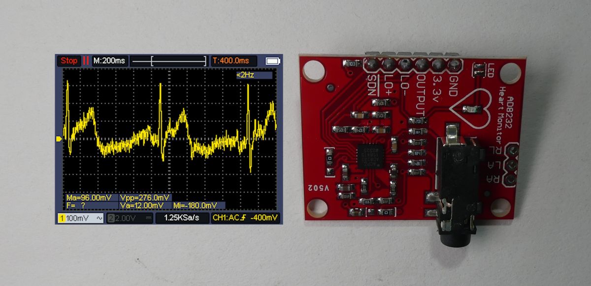

  • Moduł AD8232 i ekran oscyloskopu zarejestrowanego sygnału EKG
    W materiale o wzmacniaczach pomiarowych udało się eksperymentalnie zarejestrować sygnał elektryczny generowany przez pracujące serce, został użyty moduł AD620. Dostępny jest układ AD8232 posiadający cechy ułatwiające rejestrowanie sygnału ECG. Poza odpowiednim wzmocnieniem, tłumieniem sygnałów wspólnych układ zawiera także filtry.
    Na początek ostrzeżenie: UWAGA !!! to nie jest urządzenie medyczne, nie powtarzajcie przedstawionych eksperymentów samodzielnie, bez wsparcia wykwalifikowanych osób oraz bezpiecznych warunków. Nieodpowiednie zasilanie i niewystarczająca izolacja od niebezpiecznych napięć może doprowadzić do śmiertelnego porażenia. Dlatego podczas prób zostało wykorzystane zasilanie bateryjne oraz oscyloskop z zasilaniem akumulatorowym. W obwodach nie występowały niebezpieczne napięcia a próby zostały przeprowadzone w bezpiecznych warunkach i przy udziale wykwalifikowanego personelu.
    Dlatego materiał warto potraktować jako informacje o możliwościach specjalizowanych wzmacniaczy pomiarowych. Moduł z AD8232 dostępny jest na Aliexpress w cenie około 20zł. Wiele lat temu widziałem projekt wzmacniacza ECG na kilku wzmacniaczach operacyjnych i rezystorach precyzyjnych. Wtedy był to układ dla mnie nieosiągalny i może to lepiej ze względów bezpieczeństwa, że nie próbowałem go wykonać. Zobaczmy co potrafi tani moduł ze specjalizowanym układem. W komplecie otrzymujemy przewody do odprowadzeń i elektrody samoprzylepne.

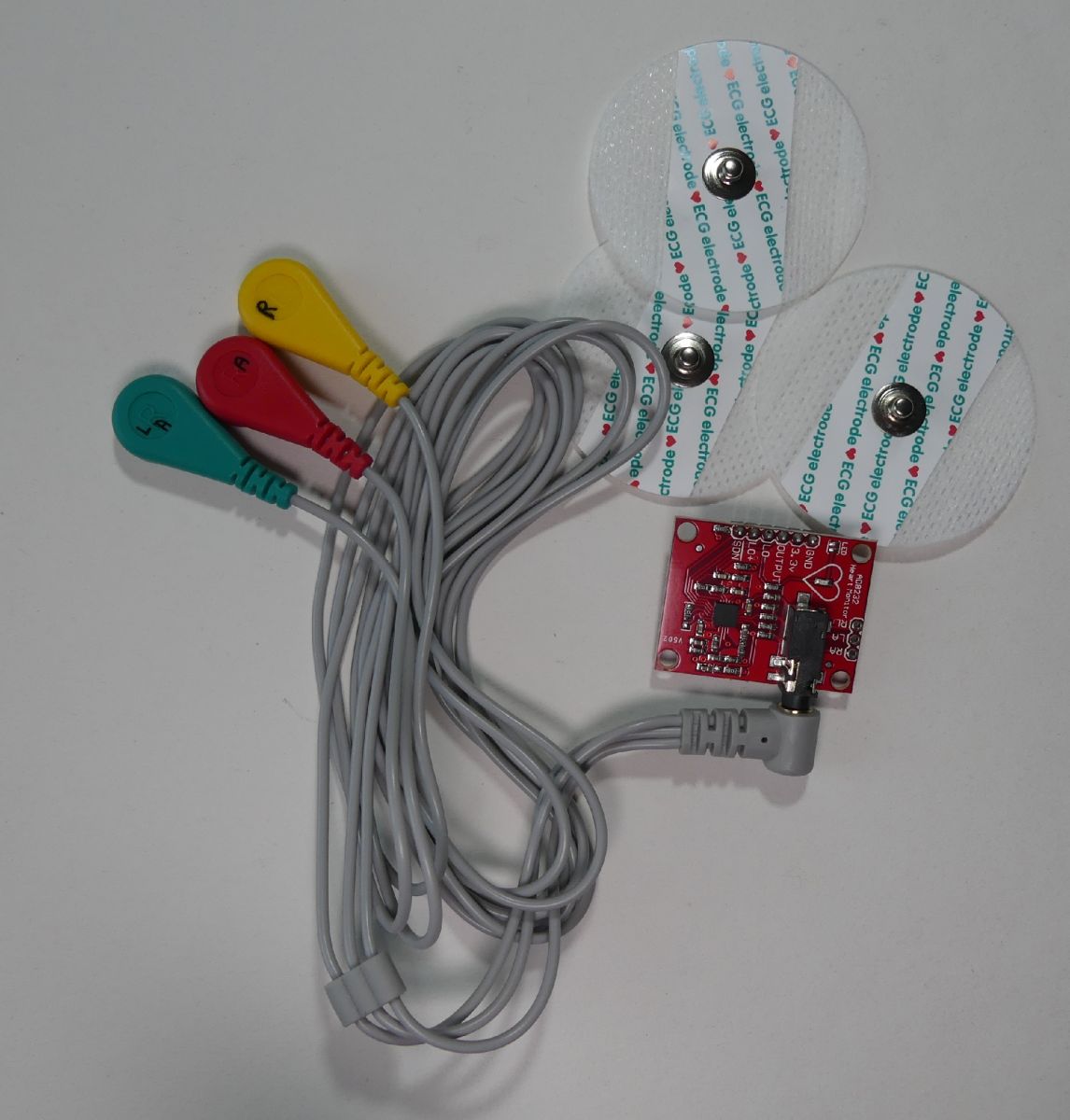

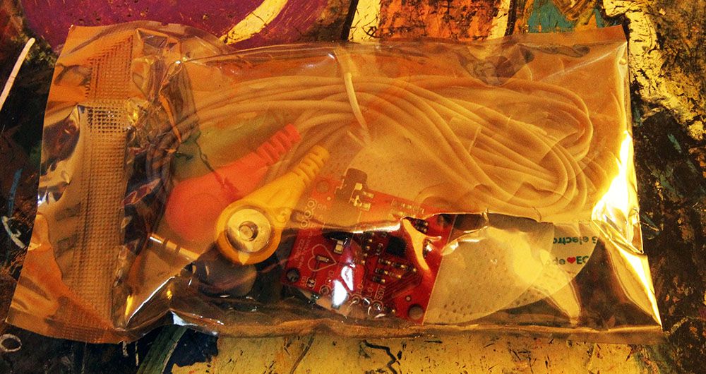

    Moduł AD8232 z trzema kablami i elektrodami samoprzylepnymi na białym tle
    Na płytce widoczne są punkty dla trzech odprowadzeń: LA - lewa ręka, RA - prawa ręka, RL - prawa noga.
    Wyprowadzenie RL dostarcza sygnału kompensującego zakłócenia.
    W moim egzemplarzu czerwony klips do elektrody samoprzylepnej to RA, zielony to LA, żółty to RL.
    Moduł AD8232 oraz ekran oscyloskopu z sygnałem EKG o częstotliwości 2 Hz

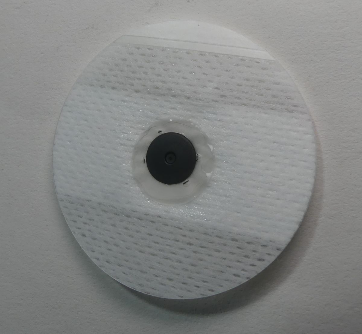

    Elektrody samoprzylepne posiadają naniesiony żel przewodzący ułatwiający kontakt ze skórą.
    Elektroda samoprzylepna do pomiaru EKG z widocznym złączem centralnym

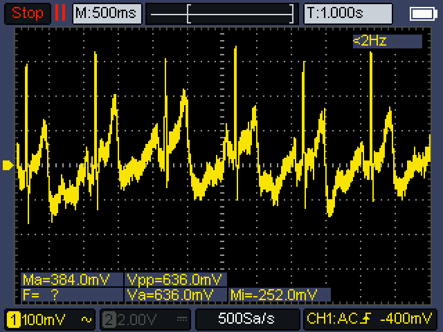

    Praca układu widoczna jest na filmie poniżej dla różnych ustawień podstawy czasu oraz z widocznym LED na module sygnalizującym wykrywanie sygnału EKG.

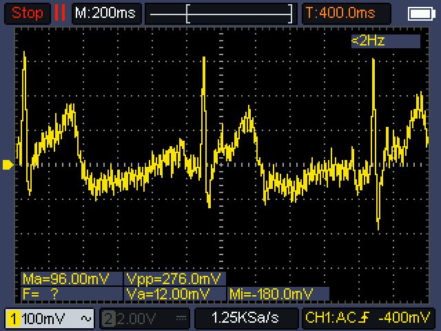

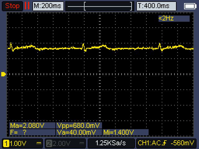

    Niestety mimo zaawansowanego wzmacniacza AD8232 rejestrowanie sygnału EKG jest trudnym zadaniem. Sygnały elektryczne z mięśni mocno wpływają na rejestrowany sygnał na samoprzylepnych elektrodach. Odpowiednie elektrody to bardzo ważny element, ich stabilne mocowanie i dobry styk dobrze wpływa na stabilność sygnału z odprowadzeń. Sygnał wyjściowy oscyluje względem napięcia o wartości 1,5-2V.
    Wykres sygnału EKG z oscyloskopu z pikami zespołu QRS, skala napięcia 1 V/działkę.
    Amplituda sygnału użytecznego to około 400mV.
    Przebieg sygnału EKG widoczny na ekranie oscyloskopu z zaznaczonymi parametrami napięcia.
    Przy nawet niewielkiej pracy mięśni występują przesunięcia składowej stałej o około 100mV.
    Wykres sygnału EKG z oscyloskopu, żółta linia na ciemnym tle, podziałka 500 ms.
    Jeżeli mieliście możliwość zobaczyć efekty pracy aparatury medycznej rejestrującej ECG to można docenić jak dobrze zrealizowane są tam filtry i układy stabilizujące ślad na elektrokardiogramie. Muszą być to rozwiązania znacznie bardziej zaawansowane niż w AD8232 gdzie mamy dwie elektrody będące wejściem wzmacniacza pomiarowego i jedną elektrodę kompensującą zakłócenia. W sprzęcie medycznym stosowane są EKG 12-odprowadzeniowe, więc łatwo można ocenić różnicę między prostym układem testowanym w tym materiale a profesjonalnym sprzętem. Jeszcze bardziej złożone muszą być układy w EEG gdzie sygnały użyteczne mają mniejsze wartości niż w ECG a liczba odprowadzeń często jest znacznie większa. Można spodziewać się, że w obecnie dostępnym sprzęcie stosowane są specjalizowane wzmacniacze zintegrowane z ADC np. ADS1292, ADS1298, ADS1299.

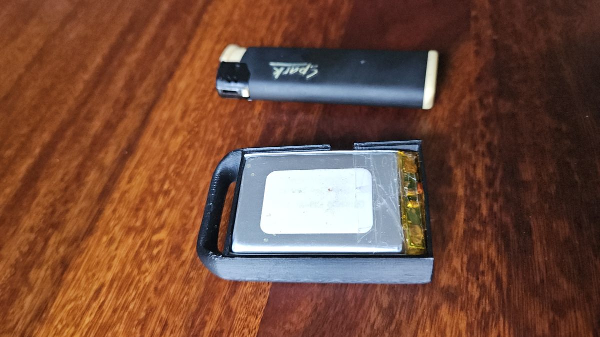

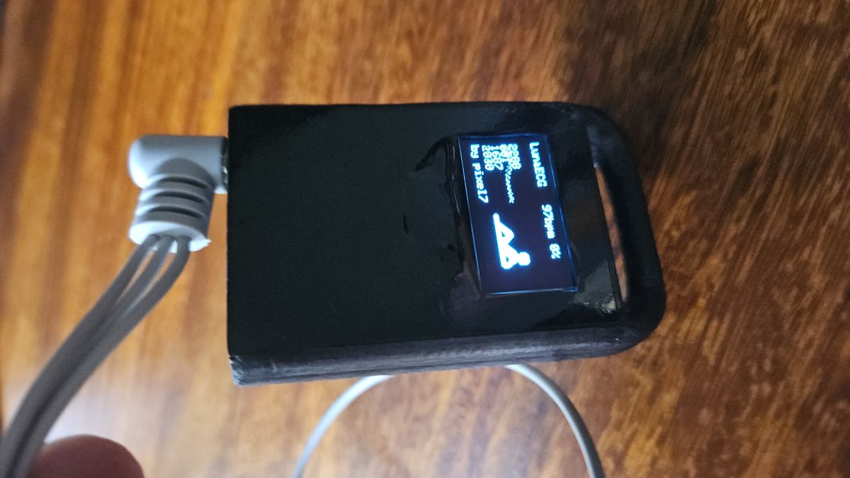

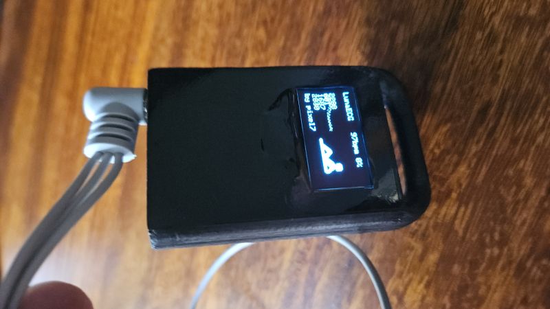

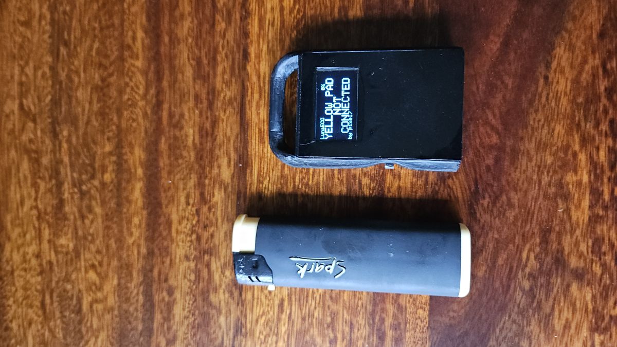

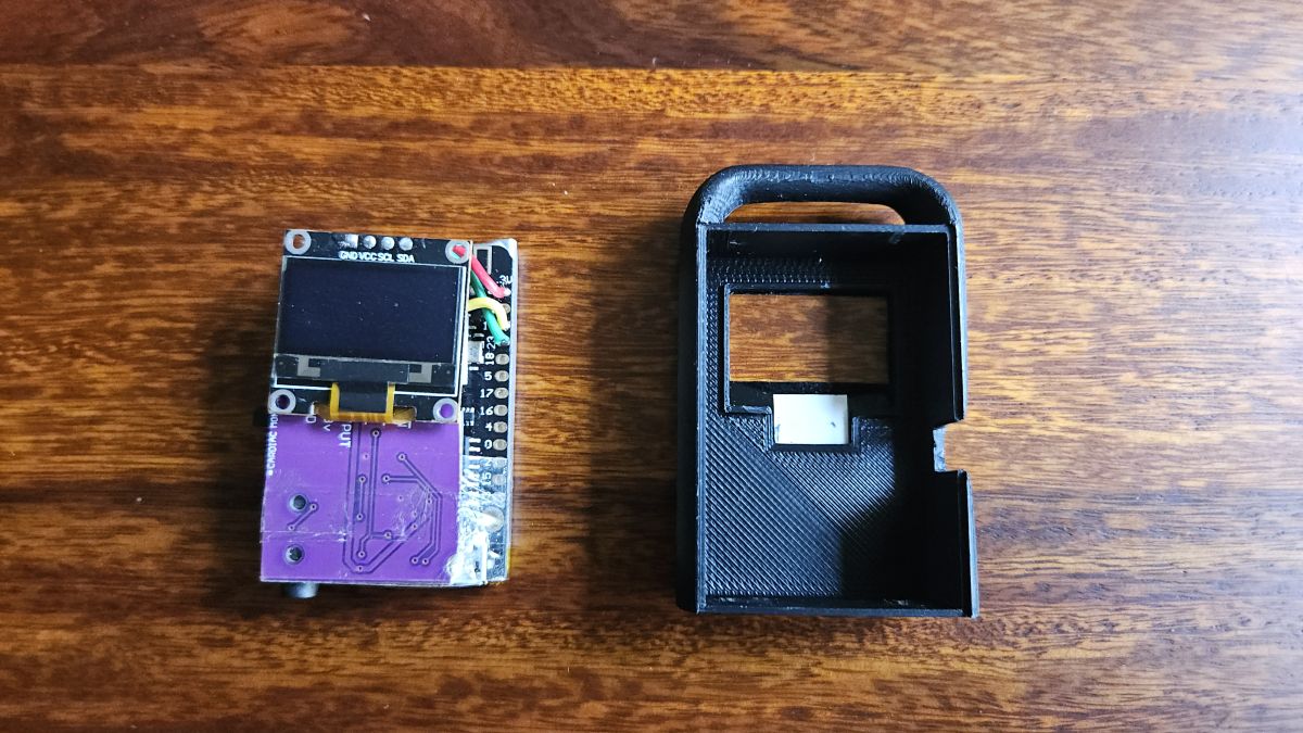

    Parę lat temu zacząłem budować mini EKG z tym układem. Niestety nie udało mi dokończyć projektu (praca zawodowa...).
    Ale powstał działający prototyp, więc pozwolę go sobie pokrótce tu opisać.
    Całość oparta o ESP32 na płytce lolin lite, ad8232, akcelerometr MPU6050, lcd sed1306, akumulator.
    Urządzenie jest wielkości pudełka zapałek, odczytuje przebieg EKG, oraz położenie, które miało być dodatkową informacją o dynamice badanego.
    EKG w gabinecie to tzw spoczynkowe a mi zależało na porównaniu w zależności od ruchu. Jest ikona pokazująca pozycję badanego, oczywiście pod warunkiem odpowiedniego ułożenia na ciele. Podczas pracy zbiera dane i potrafi komunikować się przez bluetooth. Miała być apka, trochę zacząłem w pythonie nawet.
    W dalszych pracach miała być zaimplementowana sieć neuronowa w ESP32 do analizy przebiegu w locie. Jeden z moich projektów ma taką sieć do klasyfikacji ciągów Luna, miała być przebudowana pod to.
    Załączam film, kilka zdjęć i kod do ESP32, zaznaczam że to bardzo wczesna wersja i ze sporą ilością błędów (ale działa).
    Schematu nie mam, lutowałem z głowy pajęczyną, bez dedykowanej płytki. Po prostu złożona kanapka z modułów. Obudowa drukowana, projekt własny.
    Prototyp miniaturowego EKG z ekranem OLED i obudową wydrukowaną 3D
    Małe czarne urządzenie prototypowe z ekranem OLED obok zapalniczki Spark
    Prototyp urządzenia wielkości zapalniczki, z widocznym akumulatorem w czarnej obudowie.
    Małe czarne urządzenie z ekranem OLED pokazującym dane EKG i ikonę leżącej postaci

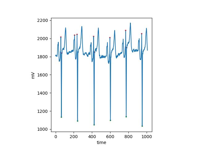

    A tak wygląda odebrany przez bluetooth sygnał w trakcie pracy, z próbą wyznaczania załamków, (wyróżnia się załamki P, Q, R, S, T i U).
    Wykres sygnału EKG z zaznaczonymi punktami załamków R i S
    Kiedyś pracowałem w szpitalu, miałem okazję się sporo napatrzyć, tym bardziej, że komunikowałem te urządzenia sieciowo (stacjonarne EKG), zbierając z nich masę danych do różnych baz.
    Nadmienię że celem nie było stworzenie "prawdziwego" EKG a raczej powiadamiacz o ewentualnych zagrożeniach. Tzw holtery, które są najczęściej używane służą jedynie do akwizycji danych, bez jednoczesnej analizy. Oczywiście nie chodzi mi o realną diagnozę, lecz zasygnalizowanie nieprawidłowości wykrytych na przebiegu, a nawet wysłanie natychmiast powiadomienia do kogoś, można dodać np modem GSM itp.

  • #5 21640924
    TechEkspert
    Redaktor
    Posty: 7172
    Pomógł: 16
    Ocena: 5540
    Wow, super to wygląda, myślę, że warto umieścić w wolnej chwili opis do DIY w budowie: https://www.elektroda.pl/rtvforum/forum492.html
    Może kiedyś trafi do DIY dokończone :)
    Jakie elektrody wykorzystałeś?
    Zauważyłem, że te elektrody z żelem działają jak ogniwo elektrochemiczne i generują potencjał kilkadziesiąt-kilkaset mV, nie wiem czy to zamierzony efekt czy uboczny.

    :) Też kupiłem taki zestaw kilka lat temu. Do tej pory nie rozpakowany :evil:
    Zestaw do EKG w oryginalnym opakowaniu z kablami, elektrodami i płytką PCB

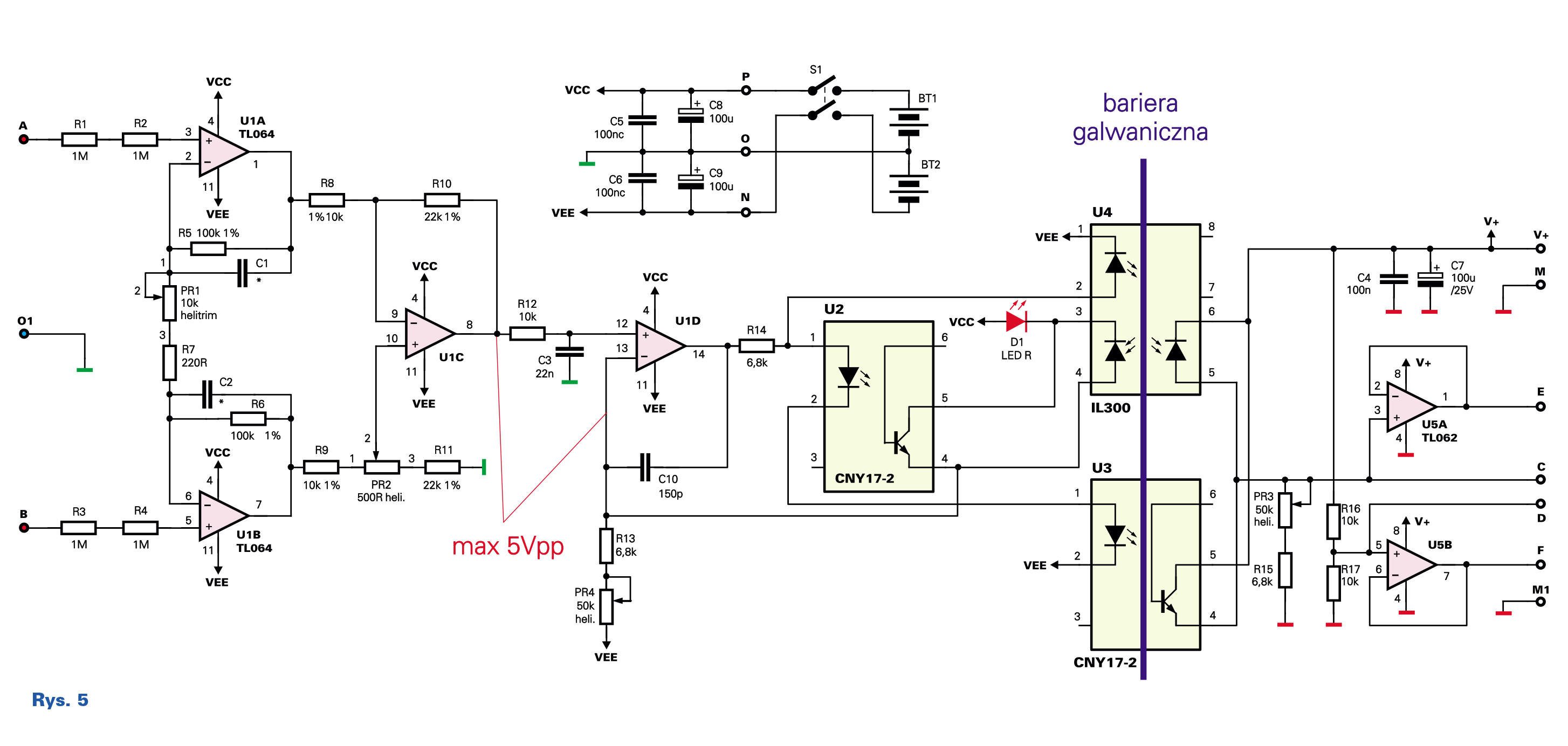

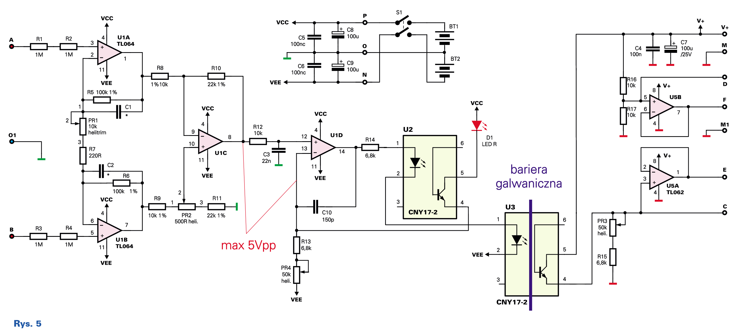

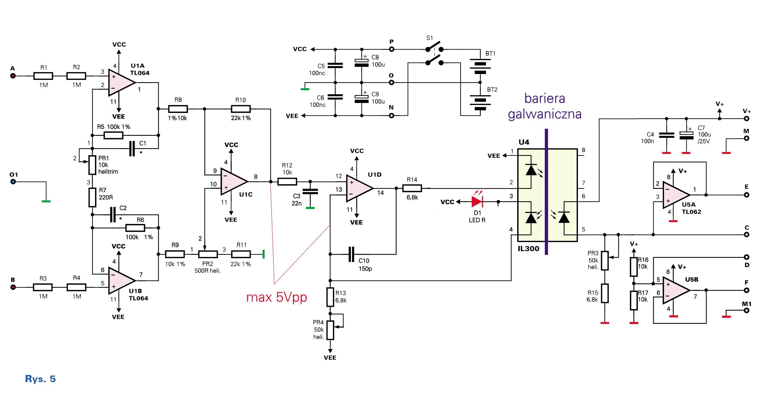

    TechEkspert napisał:
    …Wiele lat temu widziałem projekt wzmacniacza ECG na kilku wzmacniaczach operacyjnych i rezystorach precyzyjnych. Wtedy był to układ dla mnie nieosiągalny…
    Pewnie masz na myśli ten :arrow: AVT2475, który ukazał się w EdW 🧐
    Schemat układu EKG z barierą galwaniczną i układami optoelektronicznymi
    Tu schemat oryginalny ⬆️
    Schemat elektryczny wzmacniacza sygnału EKG z izolacją galwaniczną.
    Dla ułatwienia analizy z dwoma CNY17 ⬆️
    Schemat układu EKG z barierą galwaniczną opartą na IL300 i wzmacniaczach TL064 oraz TL062
    Tylko z IL300 ⬆️
    📘 Opis jest bardzo wyczerpujący, dzięki czemu można dokładnie poznać tajniki EKG. Od dawna chciałem go zrobić, nawet już mam IL300, zamiast baterii 9V użyć ogniw z elektrycznych papierosów, a jako elektrody użyć miedziane monety.
    Dwie baterie litowe, układ IL300-C i dwie miedziane monety na kolorowym tle
    Schemat ideowy prostego układu do pomiaru sygnału EKG z izolacją galwaniczną Sprawy bezpieczeństwa są bardzo istotne. Układ zasilany jest bateryjnie 18V, które jest bezpieczne dla organizmu. Dzieki barieręze galwanicznej, nie ma fizycznego połączenia z siecią energetyczną. Same sondy mają dużą rezystancję wejściową. Wiadomo, że na zimne trzeba dmuchać :evil:
    • AVT2475.pdf (476.9 KB) Musisz być zalogowany, aby pobrać ten załącznik.
    Zwykłe, żelowe, ale nie mierzyłem ich wpływu. Zazwyczaj nie staram się o laboratoryjną dokładność w moich urządzeniach bo mają pracować w realnych warunkach, a program ma umieć sobie z tym radzić.
    Co do DIY to chyba zbyt niedopracowany projekt, ale skoro wrócił na biurko to może pochyle się nad jego kontynuacją i wtedy zaprezentuje.

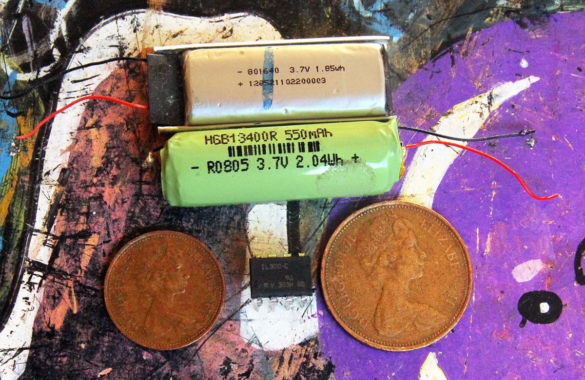

    W moim przypadku max to 4,2V. Ewentualnie podczas ładowania, ale przecież nikt nie boi się używać podłączonego telefonu, ze słuchawkami na kablu w uszach...

    @_ACeK_ tak! to prawdopodobnie ten układ, chociaż zapamiętałem go jako bardziej złożony i z większą ilością wzmacniaczy operacyjnych.

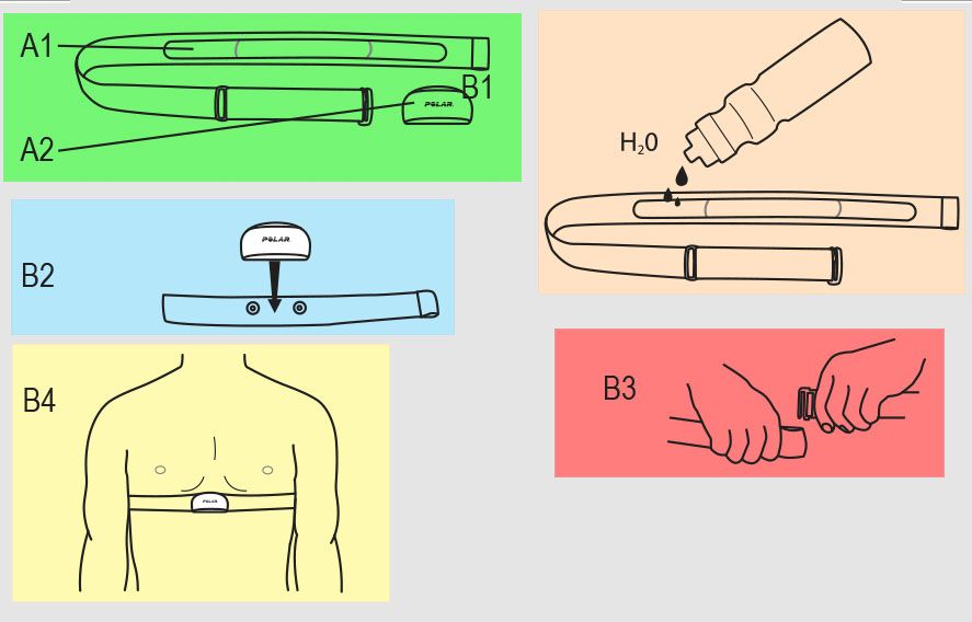

    🤔 Gdzie przyklejacie elektrody, jak robicie pomiary :?:
    Ilustracje pokazujące sposób zakładania czujnika Polar H7 na klatkę piersiową
    Do biegania mam czujnik Polara H7 na pasku zakładany na klatkę piersiową. Zalecane jest polanie wodą styków na elektrodach 😊 Zasilany jest baterią CR2025 3V 😎
