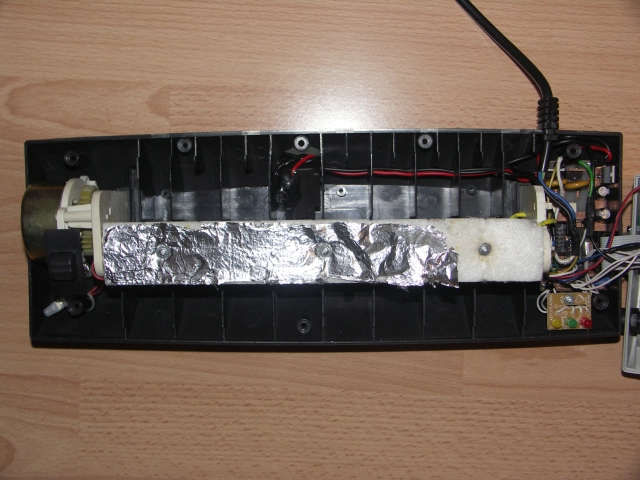

    Witam, przedstawiam własnoręcznie zmodyfikowany Laminator L-405 HC zakupiony na allegro za 50zł.
    Koszt laminatora + sterownik to ok 65-85zł (w zależności po ile kupimy części) więc chyba dobra cena jak na takie możliwości :D
    Sterownik jest oparty na atmega8 i wyświetlaczu lcd2x8 nie zapominając o głównym elemencie jakim jest dioda ll4148 (nie smd tylko najlepiej przewlekna ponieważ można do jej drutów skręcić przewód, lutowanie nie wchodzi w grę - w 180 st na pewno by się odlutowała) która służy jako pomiar temperatury laminatora.
    Z laminatora została wyjęta oryginalna elektronika (4 diody ograniczające napięcie oporniki do diód i termostaty a było ich aż 3) został tylko 4-ty termostat awaryjny gdyby temperatura przekroczyła 200 stopni wtedy mechanicznie uszkadza się termostat na stałe blokując przepływ zasilania 220V.
    Laminator z prawdziwego zdarzenia za niewielką cenę Laminator z prawdziwego zdarzenia za niewielką cenę Laminator z prawdziwego zdarzenia za niewielką cenę Laminator z prawdziwego zdarzenia za niewielką cenę Laminator z prawdziwego zdarzenia za niewielką cenę Laminator z prawdziwego zdarzenia za niewielką cenę Laminator z prawdziwego zdarzenia za niewielką cenę Laminator z prawdziwego zdarzenia za niewielką cenę
    Zdjęcia powyżej przedstawiają laminator już po przeróbkach :)
    A więc do konkretów, soft napisany w bascomie avr ,ogólnie budowa podpatrzona z strony: http://translate.google.com/translate?u=http%...l=en&ie=UTF-8&oe=UTF-8&prev=%2Flanguage_tools
    ale trochę bardziej rozbudowana opcja :)
    Laminator ma softwarowe zabezpieczenie przed uszkodzoną diodą czy jest ona rozwarta czy zwarta wtedy nie będzie działać i wyświetli się komunikat że czujnik jest uszkodzony.
    Histereza jest ustawiona na 3 stopnie.
    Temperatura grzania i chłodzenia jest ustawiana od 30 do 180 stopni, są 3 defaultowe ustawienia: 85st - foliowanie, 125st - foliowanie, 160st - laminowanie płytek, po osiągnięciu temperatury po pierwszym włączeniu laminator wydaje 3krotny dzwięk buzzerem że osiągnął nastawioną temperaturę więc można go załączyć ustawić i coś międzyczasie robić zanim się rozgrzeje (ok 40-60 sek) po skończonym laminowaniu jest dostępna funkcja wychłodzenia (aby wałki nie uległy deformacji od zatrzymania w dużej temperaturze) która wyłączy grzałkę i będzie tylko kręcić wałkami aż do osiągnięcia zadanej temperatury chlodzenia, gdy się wychłodzi też oznajmia to buzzerem. Jest też opcja wwsyłania temperatury itp na rs232 można ją wył/zał w menu.
    Dokładność ustalenia temperatury to ok 5 stopni więc wydaje mi się że jest to dobry wynik, jedyną trudnością może by kalibracja początkowa :) a polega ona na zmianie 4 wartości w programie tj. wartości adc przy 20 stopniach i przy 180 stopniach (można kalibrowa przy innych temperaturach ale te są wg mnie optymalne :) ) tym bardziej jeśli ktoś nie ma miernika temperatury do np 200 stopni to mogą by problemy z kalibracją (być może z inną diodą ll4148 będzie chodzić tak samo ale nie wiem czy one nie mają jakichś odchyłek ponieważ ja miałem 1 sztukę i na niej udało mi się złożyć :) ). Sterownie załączaniem grzałki odbywa się przez przeliczanie kąta nachylenia prostej przechodzącej przez 2 punkty. Laminator jest sprawdzony działa bardzo dobrze przy ostawionej temperaturze 160 stopni płytki wychodzą rewelacyjne (aż nie chce mi się przypominać metody żelazkowej brrrr :) )
    Co do załączonego schematu jest on w protelu98se należy tylko uważać bo zapomniałem o wyjściu na czujnik więc trza się podłączy z diodą kabelkami bezpośrednio do nóżki atmegi tak jak w pdf-ie thomasa http://thomaspfeifer.net/down/laminator2.zip
    Co do samego sterownika myślę że z innym laminatorem który na silnik i grzałkę na 220V nie powinno być problemu aby do zaadoptować.
    Na zakończenie jeszcze kilka fotek z chodzącego laminatora i fotki z wewnątrz.
    Laminator z prawdziwego zdarzenia za niewielką cenę Laminator z prawdziwego zdarzenia za niewielką cenę Laminator z prawdziwego zdarzenia za niewielką cenę Laminator z prawdziwego zdarzenia za niewielką cenę Laminator z prawdziwego zdarzenia za niewielką cenę Laminator z prawdziwego zdarzenia za niewielką cenę Laminator z prawdziwego zdarzenia za niewielką cenę Laminator z prawdziwego zdarzenia za niewielką cenę Laminator z prawdziwego zdarzenia za niewielką cenę Laminator z prawdziwego zdarzenia za niewielką cenę Laminator z prawdziwego zdarzenia za niewielką cenę Laminator z prawdziwego zdarzenia za niewielką cenę Laminator z prawdziwego zdarzenia za niewielką cenę Laminator z prawdziwego zdarzenia za niewielką cenę Laminator z prawdziwego zdarzenia za niewielką cenę Laminator z prawdziwego zdarzenia za niewielką cenę Laminator z prawdziwego zdarzenia za niewielką cenę Laminator z prawdziwego zdarzenia za niewielką cenę Laminator z prawdziwego zdarzenia za niewielką cenę Laminator z prawdziwego zdarzenia za niewielką cenę Laminator z prawdziwego zdarzenia za niewielką cenę Laminator z prawdziwego zdarzenia za niewielką cenę Laminator z prawdziwego zdarzenia za niewielką cenę Laminator z prawdziwego zdarzenia za niewielką cenę Laminator z prawdziwego zdarzenia za niewielką cenę Laminator z prawdziwego zdarzenia za niewielką cenę
    Wiem że nie wygląda to może fachowo ale innaczej nie dało się tego wszystkiego upchać ;)

    neo_dc -> co do diody to żeczywiście 1n4148 się ona zwie :D , co do cyny to są jej różne odmiany ostatnio działam bezołowiówką więc różne są temp topnienia ale moje rozwiązanie polegające na zaciśnięciu między drucikiem diody a kablem końcówki zaciskowej jest wytrzymałe na 100%, co do utleniania to nie wiem o co dokładnie chodzi co by się miało utlenić ? dioda ? na pewno nie bo sprawdzałem jedną sztukę zapalniczką i przy ok 270 stopniach przestała działać :)
    androot -> co do termopary to jak dla mnie za dużo zabawy i cena była by również większa a w ten sposób rzeczywiście nie jest dużo kombinowane parę elementów na krzyż i działa jak należy nie z dokładnością super bo ok + - 5 stopni ale mi wystarcza, co do samego sterownika to ja sobie tak wymyśliłem bo fajnie to wygląda a temperaturę nie wiadomo kiedy i jaką potrzeba będzie bo nie jest to tylko do płytek pcb ale także jak pisałem do zalaminowywania np zdjęć, a co do wytrzymałości diody to wytrzymała już ok 20 płytek laminowanych i ok 8h pracy także jeśli nadal działa a działa to działać będzie ;)
    Cycu67 -> tak jest to pospolity laminator tylko z wyświetlaczem temperatury i możliwością jej dokładnej regulacji
    lukas_sa -> dzięki za ocenę i tak nie po to tu to umieściłem tylko po to żeby ktoś jak będzie chciał zbudował sobie taki cosik :) ale i tak denx za ocenkę a co do zamieszania z kabelkami to żeczywiście jst małe ale po pierwsze w niczym to nie przeszkadza a po drugie to z braku miejsca :)
    Jeszcze mały opis zdjęcia przedstawiającego laminator z góry:wyświetlacz, wył/wł zasilania, obok przycisk menu góra/dół czerwony przycisk to ok (niestety tylko takowy miałem pod ręką i do tego ten brak miejsca ;) ) diodki:żółta - świeci - chłodzenie, mruga - chłodzenie zakończone, zielona - grzałka zał/wył, czerwona - zasilanie :) , aha co do zdjęcia od spodu z Q.C. Passed to ta dziurka błyszcząca po lewej to dziurka dla buzzera :D
